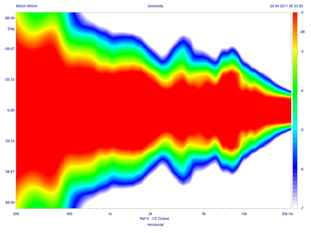

  • 16.04.2011, 23:08
    Nabend,
    ok, dann lassen wir das mit den Widerständen so wie es war :prost:
    Zu den Sonogrammen:
    Horizontal ungesmootht normiert auf den 0°-Frequenzgang:
    http://www.diy-hifi-forum.eu/forum/p...pictureid=4355
    Die "scheinbare" Aufweitung um 8, 5, 3,5 und 3kHz kommen von dem Einbrüchen im 0°-Frequenzgang, auf die sich die Grafik aufbaut.
    Tatsächlich strahlt die BW da nicht breiter als woanders.
    Deswegen mal mit 1/2Okt-Smoothing:
    http://www.diy-hifi-forum.eu/forum/p...pictureid=4356
    Das sieht schon besser aus. Zumindest die tatsächlich vorhandene schwache Einschnürung um 2,5kHz ist zu erkennen.
    Hier mal ohne Bezug auf den 0°-Frequenzgang:
    http://www.diy-hifi-forum.eu/forum/p...pictureid=4361
    Das kommt der Realität schon am nächsten, obwohl diese Diagramm eigentlich nicht das Abstrahlverhalten, sondern nur die Winkel-Frequenzgänge in bunt aufzeigt.
    Na ja, man kann aber schon - unabhängig vom Diagramm - erkennen, dass die BW im Abstrahlverhalten überraschend gut gelungen ist, von 500Hz bis 8kHz fast CD-Verhalten zeigt und in der Summe langsam ohne Sprungstellen nach oben "zu macht".
    Hier die gleichen drei Diagramme für das vertikale Abstrahlen (-90° ist nach unten):
    http://www.diy-hifi-forum.eu/forum/p...pictureid=4357
    http://www.diy-hifi-forum.eu/forum/p...pictureid=4358
    http://www.diy-hifi-forum.eu/forum/p...pictureid=4360
    Die Asymmetrie im Abstrahlverhalten kommt vom versetzt angeordneten Hochtöner und den unterschiedlichen Schallwandabmessungen.
    Gerade nach oben ist das Abstrahlverhalten hervorragend, nach unten gibt es kleinere Unregelmäßigkeiten, die auf die verlängerte Schallwand und die - relativ gesehen - weiter auseinander liegenden Schallquellen zurückzuführen sind.
    Nichtdestotrotz kann da kein "Nicht-Koax" mithalten.
    An diesem Abstrahlverhalten werden sich 9 von 10 "High-End"-Lautsprecher die Zähne ausbeißen und selbst professionelle PA-und Studio-Monitore sehen oft nicht viel besser aus.
    IMHO einer der entscheidenen Gründe, wieso die BW auch klanglich so gut funktioniert!

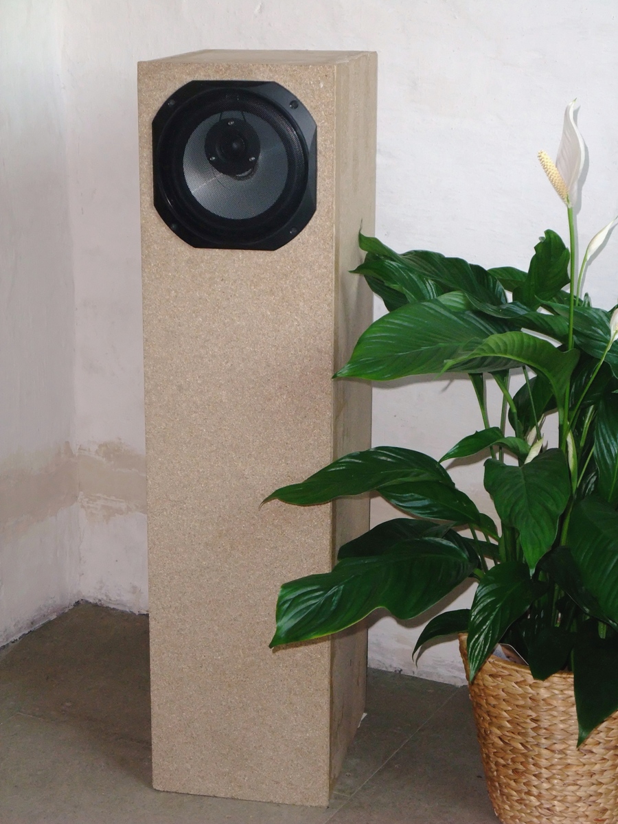

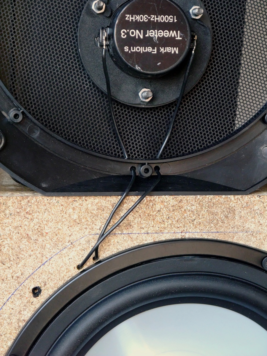

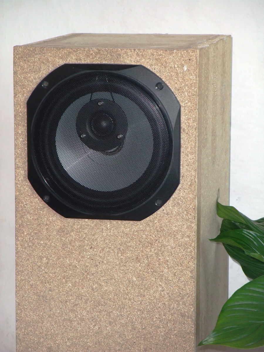

    Hier noch drei Bilder.
    Hochtöneranschluß und Verlauf des Kabels:
    http://www.diy-hifi-forum.eu/forum/p...pictureid=4367
    Und nochmal in der Totalen:
    http://www.diy-hifi-forum.eu/forum/p...pictureid=4368
    http://www.diy-hifi-forum.eu/forum/p...pictureid=4369
  • 18.04.2011, 13:29
    die Blume hast du doch extra hingestellt, damit es nicht nach Renovierung aussieht ;)
    Schönes Ding:)
  • 18.04.2011, 13:34
    Hi Thomas,
    ich habe gerade ne Menge Bilder gemacht. Das mit der Blume haben mir am besten gefallen.
    Aber in Rohspan unlackiert und ohne professionelles Equipment ist man in Sachen Optik halt immer etwas eingeschränkt ;)

    ..., von 500Hz bis 8kHz fast CD-Verhalten zeigt und in der Summe langsam ohne Sprungstellen nach oben "zu macht".
    Ich deute die Isobaren etwas anders. Das Bündelungsmaß is stetig ansteigend, aber nicht konstant. In weiten Bereichen konstant ist z.B. der Lautsprecher in diesem Paper (Seite 11).
    Aber ich gebe dir recht in der Hinsicht, dass viele kommerzielle Konstruktionen deutlich schlechter aussehen. :)
  • 20.04.2011, 04:41
    Hi Nils,
    alles eine Frage der Darstellung ;)
    http://www.diy-hifi-forum.eu/forum/p...pictureid=4372
    Das kriege ich mit der BW auch hin, zumindest fast :p
