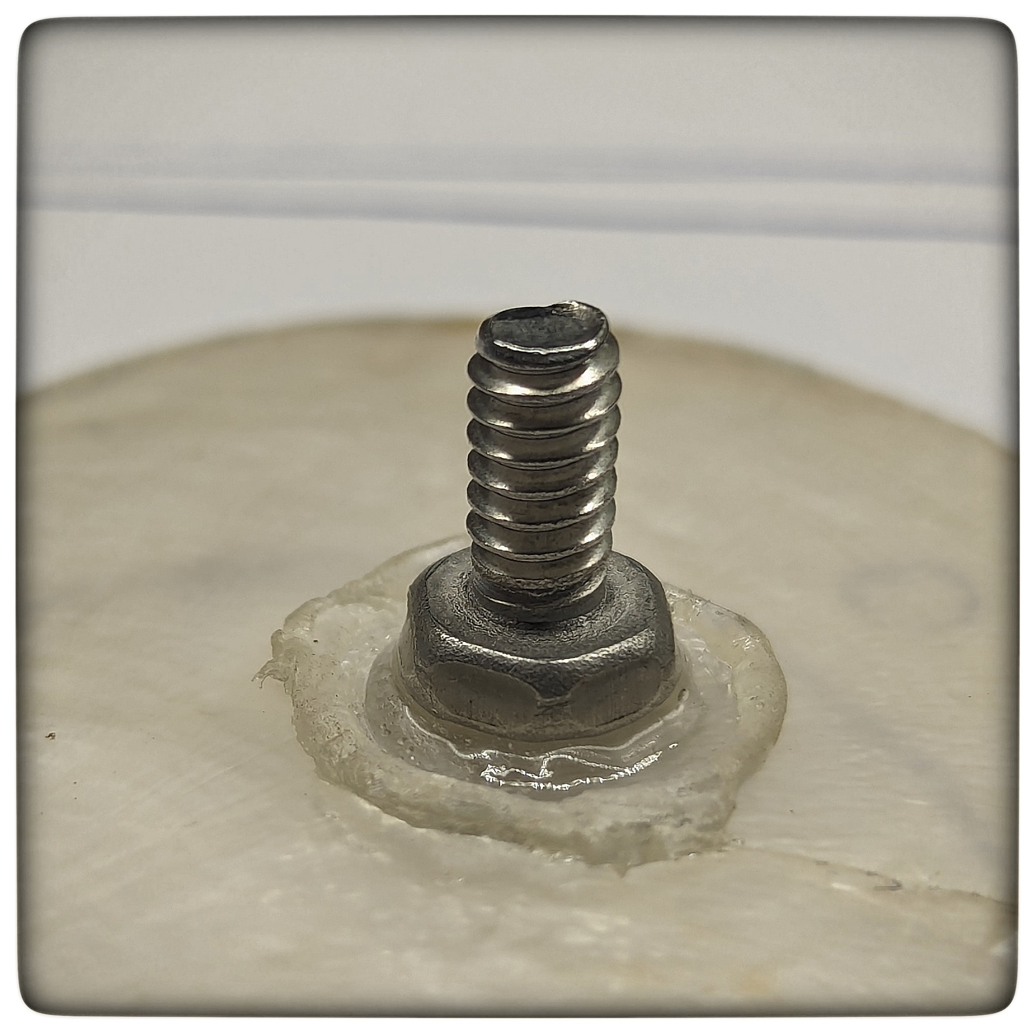

    Anhang 73771
    Leider scheitert meine kleine sonntägliche Fingerübung daran, dass die Monacor Exciter eine 4mm Schraube mit einem groben (?) Gewinde benötigen. In all meinen Schraubenkisten finde ich nichts passendes. Ist das ein Zoll-Gewinde?
    Ja das ist ein Zoll Feingewinde, die genaue Bezeichnung kann ich dir Montag geben.

    Nochmal zu den Gewinden an den AR-30 und AR-50 Excitern.
    Es ist ein amerikanisches Zollgewinde mit der Bezeichnung Nr.10-24 UNC

    Puuh,
    immer wenn ich dann denke wird mir ganz schummerig:(....wenn die Japaner Mitte der 60er nicht auf metrisch umgeschwenkt wären, säßen wir jetzt noch mitten zwischen den amerikanischen und englischen Zollnormen...... und ihren Spezialgewinden....brrrrrrrrrrr .... aber mer han ja Jlück jehabt:D:prost:
