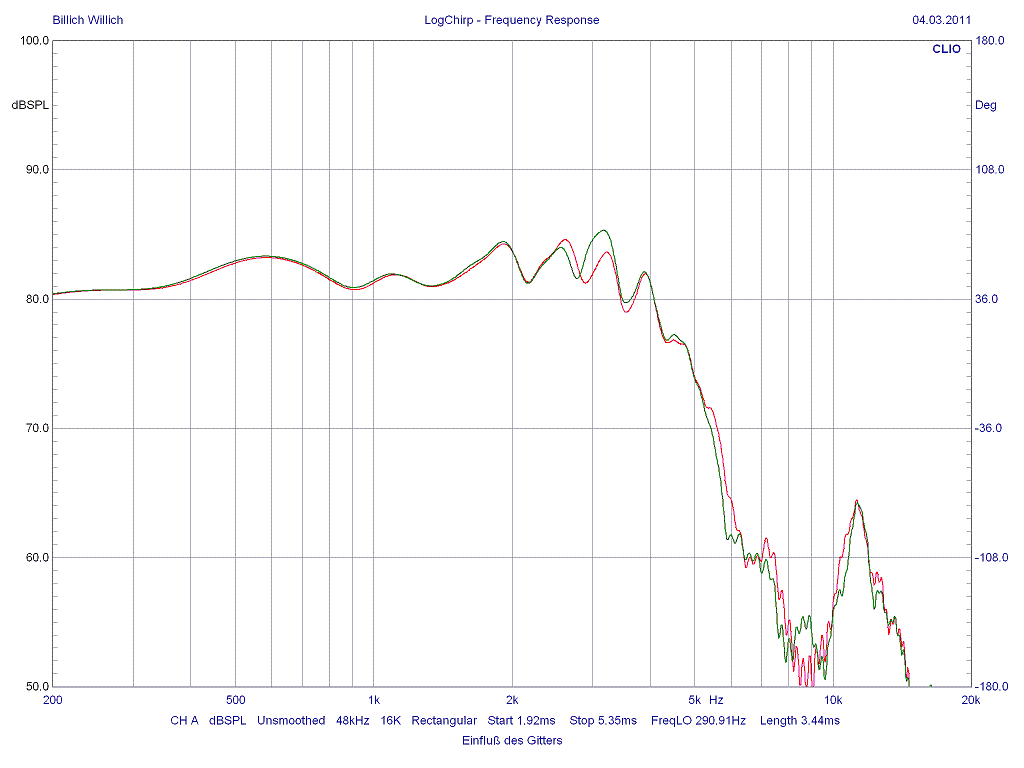

    Hier die baffle steps der Billich Willich als Ganzes und des Hochtöners für sich allein (alles auf Achse gesehen):
    http://www.diy-hifi-forum.eu/forum/p...pictureid=4324
    Der Durchmesser des Hochtöners wird hier mit 9 cm statt 7,4 cm angenommen. Das hat mit seiner Tiefenausdehnung zu tun. Die tiefe Senke zwischen 7 und 8 kHz findet sich in diesem Diagramm wieder:
    http://www.diy-hifi-forum.eu/forum/p...pictureid=4303
    Die Absenkung bei 3-5 kHz hat dort nix mit dem baffle step zu tun. Eigentlich müsste bei 3-4 kHz sogar ein Maximum sein - siehe oben.. Nach meinem Verständnis haben wir es mit Reflexionen des Hochtöner-Schalls am Konus des Tieftöners zu tun. Damit diese destruktiv sind, muss der Abstand zwischen HT und Konus 1/4 Wellenlänge betragen. Das wären bei 4 kHz ca 2 cm. Größenordnungsmäßig passt das, wenn wir das Verhalten auf Achse betrachten. Unter Winkeln ändern sich diese Werte natürlich rasch - und dabei besonders in der Vertikalen, weil der Hochtöner vertikal asymmetrisch eingebaut ist.

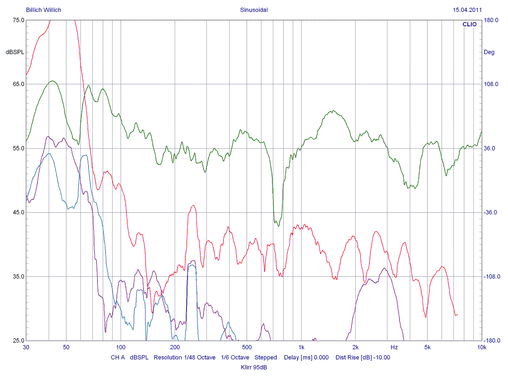

    Hier mal die ersten amtlichen, endgültigen Messungen. Amtlich heisst in diesem Fall 2,83V auf 1m Abstand, Mikro genau mittig auf Höhe der Kenford Phase Plug-Spitze.
    Einfluß des Vorwiderstandes auf Achse:
    http://www.diy-hifi-forum.eu/forum/p...pictureid=4332
    ...und unter Abhörwinkel (ca. 20°):
    http://www.diy-hifi-forum.eu/forum/p...pictureid=4333
    Gleich geht`s weiter...
  • 15.04.2011, 11:41
    Weiter geht`s mit dem Klirr...
    100dB habe ich mir geschenkt. Bei einem Wirkungsgrad von 82dB wären das fast 100 Watt gewesen, was weder mein Messverstärker noch der Kenford schaffen.
    Die Ergebnisse sind aber trotzdem höchst erfreulich, aber schaut selbst:
    85dB:
    http://www.diy-hifi-forum.eu/forum/p...pictureid=4338
    90dB:
    http://www.diy-hifi-forum.eu/forum/p...pictureid=4339
    95dB:
    http://www.diy-hifi-forum.eu/forum/p...pictureid=4340
    :eek:
    Der nochmals verbesserten Klirrwerte des Kenford im Mittelton kommen von der niedrigeren Induktivität der Schwingspule der "neueren" Serie. Ich hatte das in diesem Thread schon mal erwähnt.
    Ein Antrieb mit hoher Induktivität induziert ein starkes "Gegen"-Magnetfeld zum Permanentmagneten, die resultierende Modulation des Magnetfeldes führt zu nichtlinearen Verzerrungen.
    Die Klirrwerte könnte IMHO auch von einem High-End-Lautsprecher kommen. K3 unter 0,3% und ein K2 um 1% bei 95dB im kompletten Mittelhochton sind mehr als amtlich.
    Noch eine Bitte an alle Nachbauer: Zieht die Schrauben des Kenford bitte feste an. Das Blech darunter darf sich ruhig etwas verbiegen.
    Ich hatte mit nur leicht angezogenen Schrauben bei vereinzelten Frequenzen deutlich höhere Klirrwerte, weil der Korb ein Eigenleben geführt hat.
    Hier kann man auch noch etwas pimpen. Mit Silikon, Bitumen, Glasfaser oder vier zusätzlichen Schraubenlöchern kann man den Korb bestimmt noch ruhiger bekommen.
  • 15.04.2011, 11:55
    Ein Statement zu Kompression, das man anhand der Grundwellen bei der Klirrmessung ablesen kann:
    http://www.diy-hifi-forum.eu/forum/p...pictureid=4342
    Ca. 1dB im Bass und ein halbes dB im Grundton. Das sollte ok sein ;)
    Im Hochton ist der Pegel sogar etwas lauter. Das sollte auf die nachlassende Wirkung des Ferrofluid bei Erwärmung (größerer Qms) zurückzuführen sein. In der Ausprägung ist das aber harmlos.
