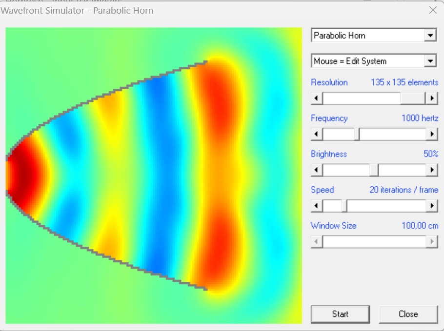

  • 10.01.2023, 08:30
    Zu diesem Screenshot:
    Zitat von docali Beitrag anzeigen
    Kann es sein, dass du diese Grafik hier....:
    ....falsch interpretiert hast? Ich verstehe sie so, dass hier ein halbes Horn gezeigt wird, dass nach oben strahlt. Dein Screenshot sieht aus, als ob du darin ein von links nach rechts ausgerichtetes Horn gesehen hättest.

  • 10.01.2023, 12:13
    Jup, das Horn ist rotationssymmetrisch zur Y Achse, die Membran ist blau hervorgehoben. Das Volumen hinter der Hornkontur ist solide.
    Ja, das habe ich wie gesagt auch so gesehen. Das Bild, das docali gepostet hat, sieht aber aus, als hätte er als Rotationsachse die X-Achse angenommen.
  • 10.01.2023, 16:00
    docali
    das war nur als Adapter in ein Horn herein gedacht. geht natürlich nur von kleiner Halsfläche auf größere Horneingangsfläche. Verwechselt habe ich da nichts.

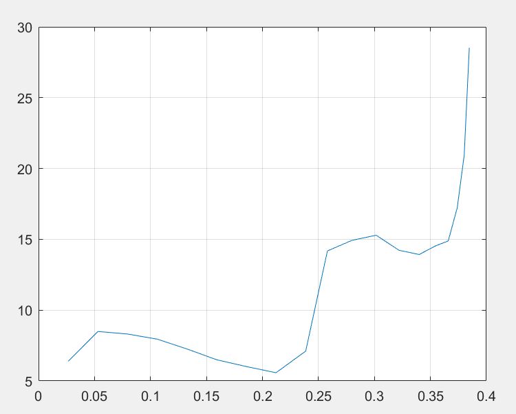

  • 22.01.2023, 12:54
    3eepoint
    Ok, ich hatte jetzt endlich mal Zeit was zu machen. Der folgende Codeschnipsel soll die Flarerate berechnen und danach plotten:
    interval = z coordinaten der Querschnitte
    aexpo = Fläche der jeweiligen Intevalschritte
    for i = 2:length(interval)
    dS = aexpo(i)-aexpo(i-1);
    dz = interval(i)-interval(i-1);
    Flarerate(i) = (1/aexpo(i))*dS/dz
    end
    plot(interval,Flarerate)
    Ergebnis ist wie folgt:
    https://www.diy-hifi-forum.eu/forum/...5&d=1674391857
    Daaas sieht auf den ersten Blick nicht so rosig aus, ist auch ohne Optimierung der Anpassung. Damit ich das richtig verstehe, ein Expo Horn würde hier jetzt eine Gerade mit dem Wert 1 ergeben, richtig?
  • 22.01.2023, 13:47
    ansch
    ... Damit ich das richtig verstehe, ein Expo Horn würde hier jetzt eine Gerade mit dem Wert 1 ergeben, richtig?
    Ja, für ein Expo-Horn ist die Flare-rate konstant. Wenn ich das in der Gleichung oben richtig sehe, ergibt sich die 'Eins' durch Normierung auf die Fläche (1/S) - also Division der Rate dS/dz durch die Fläche.
    Am Rande zum Code-Schnipsel, zumindest in MATLAB/Octave kannst das ohne for-Schleife. Entweder diff(...) oder gleich gradient(...). Aber ich vermute, mit der Schleife wolltest du den numerischen Prozess verdeutlichen.
    Ansonsten sieht die abgebildete Flare-Rate tatsächlich interessant aus. Ich hätte ja zumindest einen monoton steigenden Verlauf erwartet...

  • 22.01.2023, 14:59
    docali
    der Term ergibt aus Websters Horn Gleichung. Eine Herleitung findet sich z.B. hier auf Seite 6 Appendix:
    https://www.grc.com/acoustics/an-int...orn-theory.pdf
    Sz = S0 * Exp(m*z) (1)
    dS/dz = m * S0 * Exp(m*z) (2)
    1/S * dS/dz = m = konst. für Expo Horn gemäß (1). Aber Achtung, das gilt für die Oberfläche der sich expandierenden Wellenfront.
    Wenn der Plot korrekt ist, existiert ab ca. 23cm eine Unstetigkeit in der Flare Rate, die ich ja vorausgesagt hatte. Dieser rasante bzw. plötzliche Anstieg der Flare rate erzeugt dann die berüchtigten "Schockwellen". Man kann das so machen und viele CD Hörner funktionieren auf diese Art und Weise aber ich persönlich sortiere solche Hörner gleich aus.
  • 22.01.2023, 15:11
    3eepoint
    Danke für die Herleitung, ja da ist ein Sprung in der Flare Rate, ich glaube aber immer noch nicht an eine Diffraktion, denn dann würde der Polar Plot zwischen der Version mit Distanzstück und ohne sich wesentlich unterscheiden und in #658 hab ich ja gezeigt, dass das nicht passiert.
    Was ich sonst mal versuchen kann, ist das Horn im Zeitbereich zu simulieren und eine einzelne Druckwelle durch zu schicken. Dann sollte man etweilige Effekte ja sehen können.
    Die Stetigkeit könnte dennoch besser sein. Ich werde mal versuchen, den geposteten Graphen als Grundlage für eine Optimierung zu nehmen um das zu smoothen.
