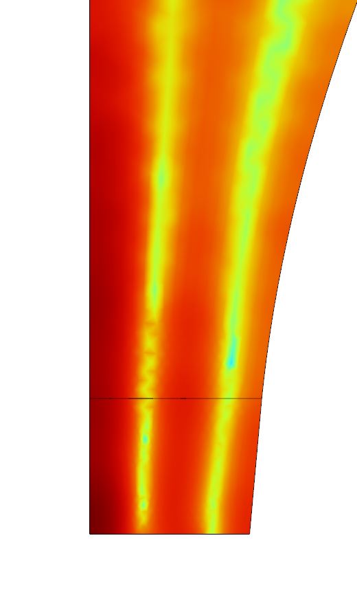

    Ich habs geschafft die Kanäle als Boundary in das Model zu "Hacken". Comsol hat eine extra Reiter um eine Boundary als Lumped Speaker Driver zu definieren. Da hab ich als Schaltung eine Konstantstromquelle hinter gehangen und damit "Perfekte" Lautsprecher reinbekommen, der Grund für den Umweg? Über die Konstantstromquelle kann ich die Phase definieren:
    https://www.diy-hifi-forum.eu/forum/...6&d=1671818727
    Hier sind es drei Elemente von denen das mittlere invertiert ist. Man sieht schön die Auslöschung an den Übergängen.
    https://www.diy-hifi-forum.eu/forum/...7&d=1671819261
    Selbe Simulation, nur hier ist Schalldruck[Pa] und die Akustische Geschwindigkeit[m/s](Vektoren) miteinander geplottet bei ca. 8 kHz. Hab da noch n Drehe in den Current sources. Der innnere "Kanal" ist zwar invertiert zu den anderen, aber absolut gesehen in richtiger Phase, die äußeren sind verpolt... Egal, man sieht wie es fließt denke ich:rtfm: Jochen, ergibt das so Sinn?

    Moin Ansch,
    Die Anregung ist in beiden fällen gleich. Drei Segmente über den Radius r, allerdings nicht mit gleicher fläche. Das innere Segment von den drei ist invertiert, einfach um zu gucken ob das so funktioniert. Die drei Segmente sollen quasi die Ausgänge der Kanäle sein und die Phase die Verzögerung um die Wellenfront zu formen.
    Die obere Abbildung ist der Schalldruck in dB, unten ist die Druckverteilung in Pascal, allerdings bei einer anderen Frequenz als oben.
    Was mir noch nicht ganz klar ist, in wie fern die Kanalquerschnitte den Pegel beeinflussen und dadurch die Wellenform. Kann ich bei Kanälen mit gleicher Fläche einen gleichen Pegel erwarten oder muss ich hier die Querschnitte erst optimieren und dann die Delays?

  • 26.12.2022, 10:45
    Öhm, ich bin mir nicht sicher, was ich da sehe. Wird wahrscheinlich am Weihnachtskoma liegen:cool:. Das sind beides Schnittbilder durch den WG?
    Wegen der Richtwirkung: stell dir einfach vor, der Horn/WG-Mund wäre eine Membran. Die ist deutlich größer als der Treiber am Hals, und hat dementsprechend eine größere Richwirkung. Natürlich hat diese "Membran" eine andere Druck- und Schnelleverteilung, nicht nur axial wie der Treiber, und daher kommt dann auch das andere Verhalten (meistens breiteres Abstrahlen) bei höheren Frequenzen.

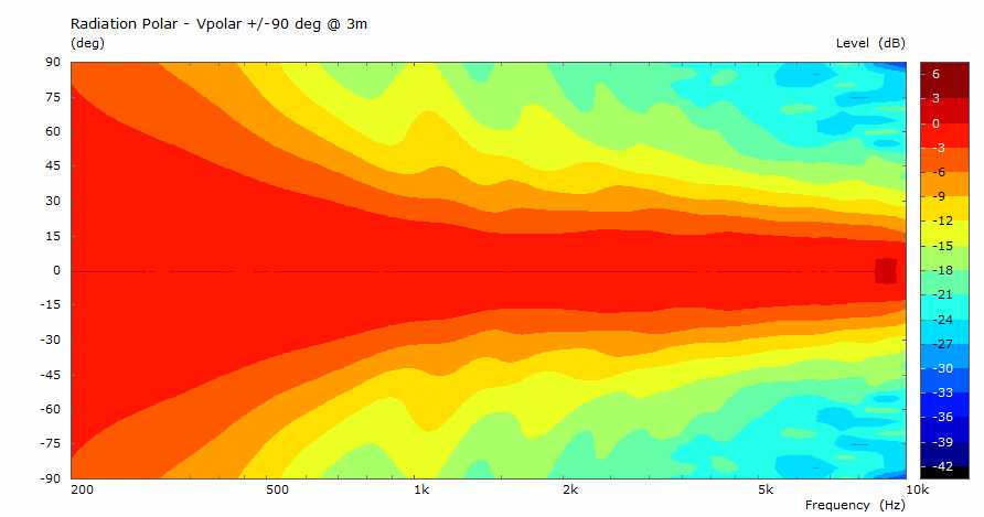

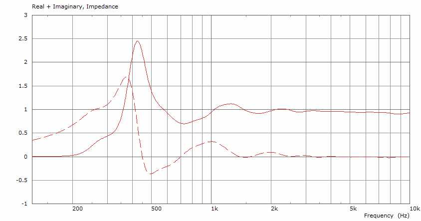

  • 08.01.2023, 12:45
    docali
    Moin 3eepoint,

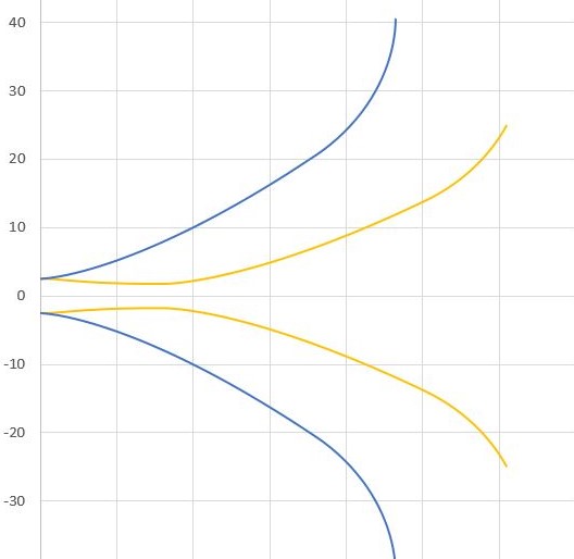

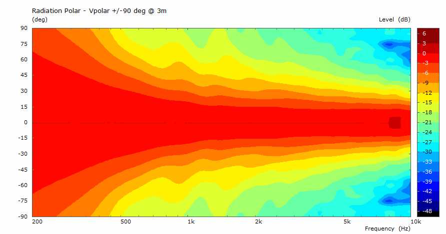

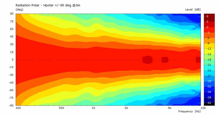

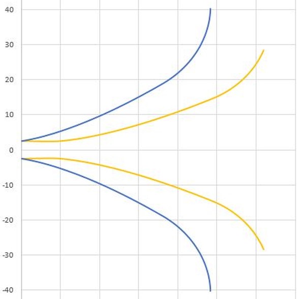

    es wäre anschaulicher, das Profil wie folgt darzustellen (horizontal und vertikal als 2D). Vermutlich meinst Du mit ohne Versatz so etwas?
    Anhang 68983
    Das ist ein Waveguide mit Neile Funktionen und End-Flare, wobei es sich komplizierter gestaltet, als mit dem Satz gesagt. Damit lassen sich bereits hervorragende Ergebnisse erzielen - und zwar ohne pp im Halsbereich.
    Anhang 68984
    Anhang 68985
    Anhang 68986
    Komplizierter wird es, wenn man die Vertikale im ersten Bereich dazu verwendet, um exponentielle Ladung sicherzustellen/korrigieren - bis zu einem gewünschten Punkt auf der Hornachse:
    Anhang 68987
    Das würde ich unter Versatz verstehen, weil die Vertikale sich zunächst komprimiert und so etwas wie Diffraktion entsteht (Wellenlänge/Durchmesser Slot) and dann erst aufweitet. Entspricht das Deinem Verständnis vom Versatz?

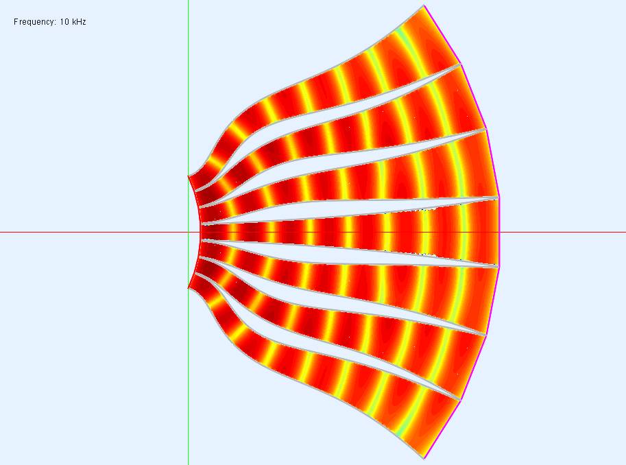

  • 08.01.2023, 13:08
    docali
    ...und das Thema phase plug odr aus meiner Sicht anders gesagt, "phase coherent fin arragement", habe ich für mich bereits gelöst.
    Es wurden hier bereits Bilder eines gewissen Users aus diyaudio für Schallführung in Kanälen gezeigt - der sich durch außergewöhnliche Freundlichkeit, ungeahnte Empathie und tiefen Respekt gegenüber 100 Jahren Hornentwicklung auszeichnet. Die Lösung ist aber für exponentiall ladende Hörner so nicht brauchbar.
    Mein Lösung geht viel weiter. Die Kanäle mussen einen ganz bestimmten Anfangswinkel zueinander haben. Ich verrate hier nicht zu viel, weil ich das noch irgendwann mal publizieren müsste auf meiner Seite. Aber alle Kanäle starten am Hornhals in einer Linie, dazu habe ich keine Lösung mit entsprechender Hornladung gefunden. 10p Bezier optimiert für gleiche Länge und Ladung der Kanäle krümmungsgerecht implementiert.
    Jedenfalls habe alle bisherigen Fin-Hörner das Problem (sind ja auch irgendwie Waveguides), dass sie keine sphärischen Wellenfront am Ende der Fins bereitstellen. Aber nur damit erreicht man perfekte Abstrqwahlung in eine konische Glocke herein.
    Zumindest mal ein Bild bei 10kHz meiner Lösung für "the next generation phase coherent fin horns":
    Anhang 68993
