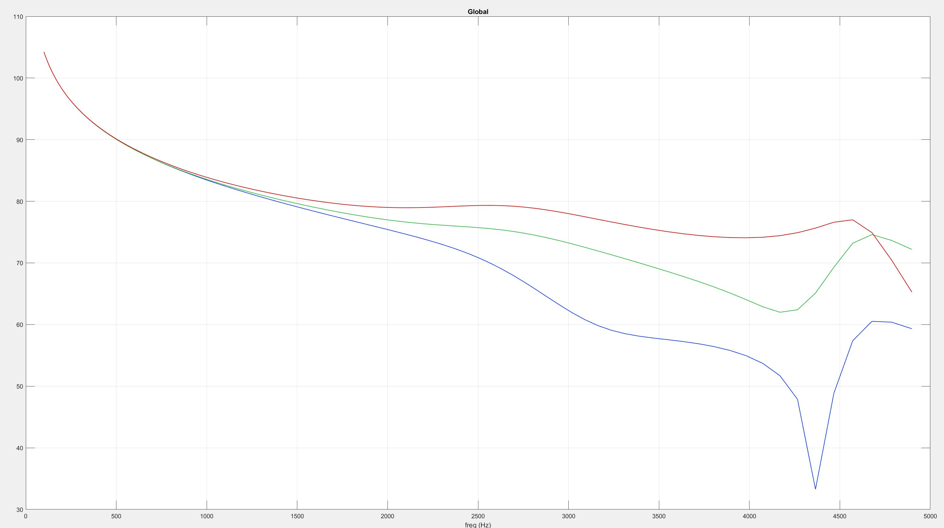

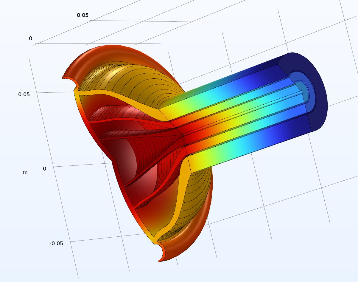

    Guten Abend alle zusammen! Ich hab die Zeit gefunden etwas weiter zu machen, zumindest auf einer Teilbaustelle. Die Berechnung des Phaseplug nimmt weiter gestalt an!
    https://www.diy-hifi-forum.eu/forum/...4&d=1671226149

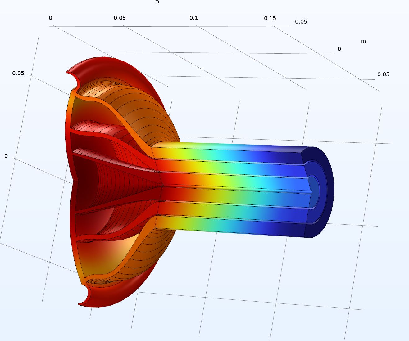

    Ich hab es jetzt geschafft, die Geometrie so zu generieren, dass sie sich "nicht selber zerstören kann", irgendwas kommt da aber sicher noch.... Das Script gleicht die Länge der einzelnen Kanäle an und kann die Flächenverhältnisse zueinander verändern, letzteres stellt mich vor die nächste Herrausforderung:
    https://www.diy-hifi-forum.eu/forum/...3&d=1671226149
    Zu sehen ist der Schalldruck der drei Kanäle 3 mm vor der Austrittsöffnung (nicht am Ende des Rohres, dass ist der PML und da passiert nicht mehr viel). Im Idealfall sollten sich die drei Kurven überlagern, dass hin zu bekommen soll nun Aufgabe des Optimierers werden. Dafür muss ich aber aus den drei Kurven einen Zahlenwert bekommen, der dem Scipt sagt ob sich das Ergebnis verbessert oder verschlechtert. Da ich kein definiertes Ziel, sondern "nur" die Anforderung "möglichst nahe beieinander" habe, wollte ich mal fragen ob einer von euch eine Idee hat wie man das auf einen Wert schrumpfen könnte.
    So weit von mir, für Ideen und Denkanstöße wäre ich dankbar =)

    ansch
    ...ob einer von euch eine Idee hat wie man das auf einen Wert schrumpfen könnte.
    Erst mal: auch ich lese hier äußerst interessiert mit und finde den Thread und Dein Vorgehen absolut Klasse!
    Zur Frage - Schnellschuss und nicht voll ausgegoren, aber ließe sich das nicht über ein Least-Square Ansatz behandeln? Also eine Matrix mit den Aplitudendifferenzen (müsste hier 3x3 sein) und die Laufzeitdifferenz so lange anpassen, bis die absolute Amplitudendifferenz minimal ist? evtl. sequentiell (also paarweise) vorgehen um eine Minimierung aufgrund von Amplitudendifferenzen mit unterschiedlichem Vorzechen zu vermeiden? Ggf. eine Wichtungsmatrix verwenden und die Diagonalelemente der Amplitudendifferenzmatrix abwichten (die sind ohnehin Null).
    VG André
    Nachtrag: Mir ist vorhin noch eingefallen, dass je nachdem, was Deine Simulation der Schallanregung durch die Membran alles berücksichtigt, unterschiedliche Amplitudenverläufe evtl. sogar systemimmanent sind.
    Beispiel zur Verdeutlichung: Wenn ich einen Gitarrenamp mit einem Mikrofon (im Nahfeld) abnehme ändert sich der Klang ja auch je nach Mikrofonposition. Will sagen, auch bei einer realen Membran liegen im Nahfeld unterschiedliche Amplitudenfrequenzgänge über der Membranfläche vor. Wenn Deine Simu das Verhalten der Elementarstrahler entsprechend nachbildet, könnte das eben normal sein?

    Ich würde mich von der Meinung her auch ansch anschließen und per Least-Square gehen.
    (Distanz der Kurven)² an jeweils 10(?) Punkten pro Oktave, und dann alle Werte im gewünschten Übertragungsbereich zusammenzählen.

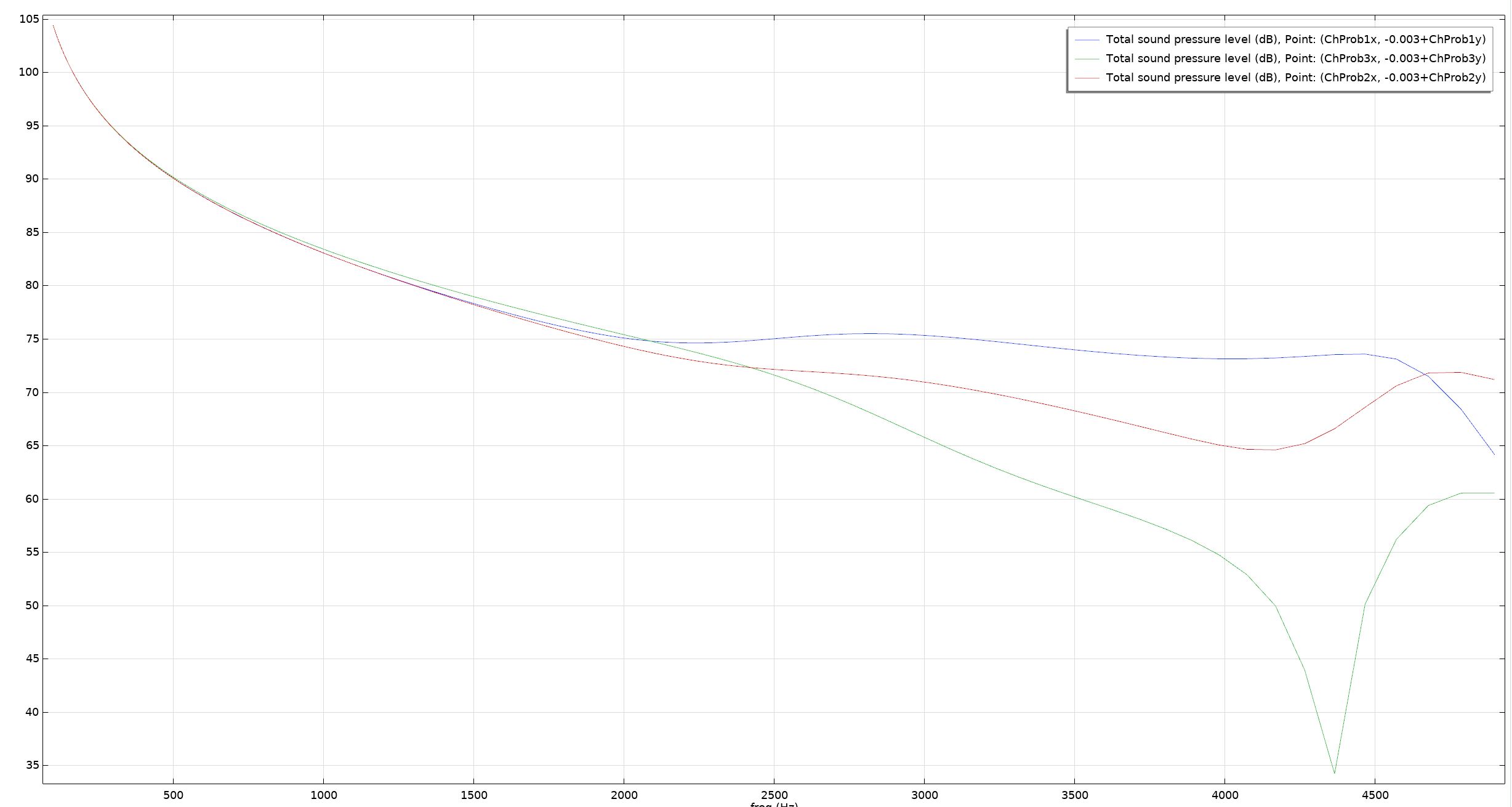

    Danke für die Eingebungen!
    @Ansch
    Wunderbar, genau nach sowas hab ich gesucht! Least Squares war auch mein Ansatz, die Matrixumsetzung hat nur gefehlt. Ging in Matlab auch super einfach um zu setzen.
    Die Membranverformung wird derzeit nicht mit eingerechnet, wäre aber machbar nur dafür brauche ich mehr Daten vom Chassis wie Material, Dicke etc. Laut Keesito sind die unterschiedlichen Verläufe Flächenbedingt wenn die Kammerresonanzen vorher bestimmt wurden und die Kanaleingänge in den entsprechenden Knoten platziert wurden. Ich habe noch die Vermutung, dass die Sicke da unschön mit rein spielt, aber das llässt sich ja evaluieren sobald die Sache läuft.
    @DazyDee
    Im Back :cool: HAtte mal wieder Zeit und Lust ^^
    Jup, so hab ich es jetzt auch umgesetzt.
    Jetzt bleibt noch zu gucken ob die Neldar Mead Methode die richtige ist. Ich glaub n Genetischer Optimierer wäre bei der Problemstellung villeicht sinnvoller:denk: Es findet auf jeden Fall eine Verbesserung statt:

    Was genau willst du eigentlich wohin optimieren? Oder anders formuliert: ich glaube nicht, dass der Schalldruck am Anfang oder Ende eines PPs der korrekte Parameter ist.
  • 19.12.2022, 16:47
    3eepoint
    Ziel der Übung, ist eine plane Welle in ein Horn schicken zu können und so den Einsatzbereich zu erweitern. Das ist gegeben, wenn die Laufzeitunterschiede möglichst klein sind und die Pegel in den einzelnen Kanälen möglichst identisch. Ich kann nachher mal gucken ob ich das Paper dazu wiederfinde da ist das besser erklärt als voin mir :o
    Ich würde gerne mal versuchen ob ich einen Mitteltontreiber bauen kann der schon ab 200Hz ein Horn laden kann.
  • 19.12.2022, 17:47
    Nein.
    Zugegeben, es ist nah dran und unter gegebenen Umständen sogar korrekt, aber es unterschlägt fahrlässig die Strömung. Einfache Überlegung: aus einem Kanal strömt es raus, in den anderen rein, Schalldruck in beiden Fällen betragsmäßig gleich.
    Außerdem: wenn du den Schallfluss als dreidimensionale Größe betrachtest, dann ergeben sich noch etliche weitere Freiheitsgrade, z. B. eine Krümmung der Wellenfront.

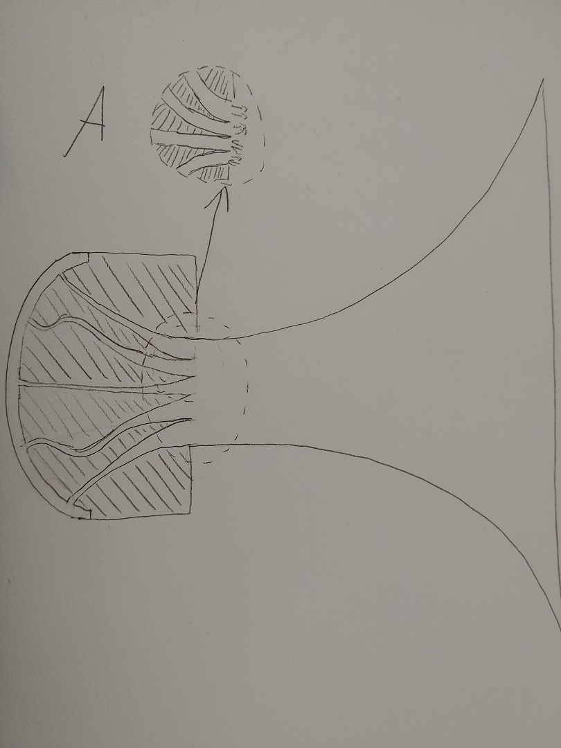

    Ok, also kann ich mir, jetzt mal auf einen klassischen PP, das in etwa so vorstellen:
    https://www.diy-hifi-forum.eu/forum/...2&d=1671643295
    Ich hoffe meine Handzeichnung ist ok:D Darstellen soll das einen Horntreiber mit PP an einem Horn. Das alles ohne Größen oder errechnete Kurven, ein reines Prinzipbild. Unter A hab ich eingezeichnet, wie ich mir den Ausgang des PP als Vektorfeld vorstelle, hier aber nur als 2D Vektor. Ich hab mal versucht, verschiedene Fälle mir zu überlegen und die auf die Kanäle verteilt.
    Fall 1: Beide Vektoren kommen gerade aus dem Kanal, die Wellenfront hier ist "eben"
    Fall 2: Der eine Vektor ist leicht schief. Die Wellenfront ist "gekrümmt"
    Fall 3: Beide Vektoren zeigen nach innen. Der Kanal invertiert.
    Fall 4: Ein Vektor nach innen, der andere geht nach außen. Hier löscht sich der Schall lokal aus.
    Kann ich mir das so vorstellen? Um die Wellenfront eben zu haben(sofern man das denn will) , müssen all diese Vektoren in die Selbe Richtung zeigen und Betragsmäßig identisch sein.
    Wie würdest du denn eine Systematische Untersuchung zur Findung der idealen Wellenfront anstellen? Villeicht kann ich das ja simulationstechnisch runter reißen.
    Die Wellenfront als Parameter für die Optimierung wäre natürlich auch noch interessant. Alles in einer Simulation wäre natürlich nice, aber ich glaube es wird irgendwann unübersichtlich und Horn und PP zu trennen ist programmiertechnisch die besser vorgehensweise*. Müsste nur zusehen, wie ich diese definieren kann. Nachdem was ich hier grade lerne, müsste ich dafür den Schall als Vektorgröße definieren:denk:

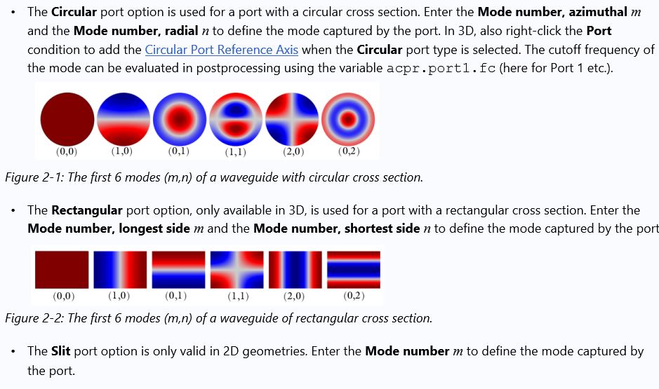

    Genau die Funktion fehlt mir leider. Was ich machen kann, ist ein Schallfeld aus Moden zusammen zu setzen:
    https://www.diy-hifi-forum.eu/forum/...3&d=1671645994
    Wobei ich noch nicht ganz raus hab wie man die benutzt...
    Im Prinzip ja, aber was meinst Du mit zwei Vektoren? Der Druck ist skalar...
    Und es ist nicht nur die Richtung, sondern auch die "Länge" des Vektors (also der Betrag des akustischen Flusses).
    Nunja, der Waveguide hat ja irgendwelche Randbedingungen, Tiefe, Austrittsöffnung, Abstrahlwinkel, etc. Den nimmt man und testet dann verschiedene Eingangswellenfronten. Optimierungsziele könnten dann Richtwirkung oder Halsimpedanz sein, auch wenn beide lose zusammenhängen.
    Ist das nicht sowieso schon?

    Phase kontrollieren ist nur die halbe Miete. Der Bewegungsvektor kann in jede beliebige Richtung zeigen, und auch über die Austrittsfläche veränderlich sein.
    Ich glaube ich hab noch nicht ganz verstanden welcher Teil vektoriel und welcher skalar ist:denk:
    Bzgl. formen von Wellenfronten zum testen. Denkst du das ich das aus Monopolen Punktquellen zusammensetzen kann?
  • 21.12.2022, 20:33
    Also einen Satz an typischen Waveguide formaten z.B. OS in Größe xy und gucken welche Wellenfront damit noch bessere Ergebnisse liefern könnte?
    Genau.
    Der Druck ist skalar, der Fluss vektoriell. Analogie: Druck == elektrische Spannung, Fluss == elektrischer Strom
    Könnte gehen. In Akabak kannst du eine VibFile auf eine Fläche mappen, ist im Prinzip das gleiche.
