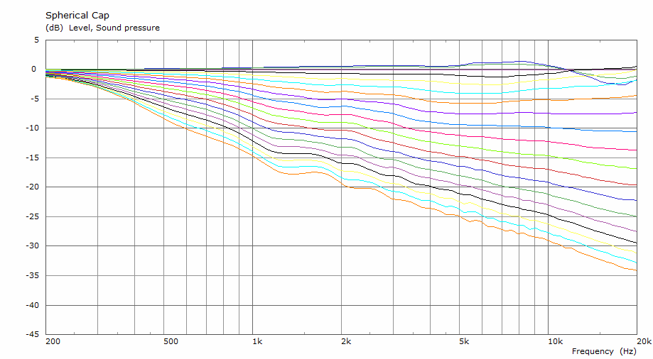

  • 27.06.2021, 20:58
    Sodele
    Ich muss mal schauen ob ich noch die Messungen von dem 8“ habe, dann könnte man eventuell abschätzen ob und inwiefern es zusammen harmonieren könnte.
  • 28.06.2021, 09:41
    Sodele
    So ich habe nachgeschaut, allerdings muss ich die Messungen irgendwann mit Drehteller wiederholen, von Hand ist das unpräzise wie Sau.
    Wenn die Messungen korrekt sind dann:
    1kHz 0° - 45° : 2,8dB
    1kHz 0° - 90° : 6,25dB
    1,5kHz 0° - 45°: 3,26dB
    1,5kHz 0° - 90°: 8,58dB
    Die Differenz 0° zu 45° würde ich als präziser einschätzen als bis 90°.
    Wenn ich den -6dB Punkt für 1,5 kHz benennen müsste, dann wären wir wohl bei ca 70°.
    Die Messungen waren mit einer Schallwand von ca 24-25cm. Und die Winkel sind natürlich nur für eine Seite.
    Anhang 61346
    Die 0-45° sollte ziemlich präzise sein.

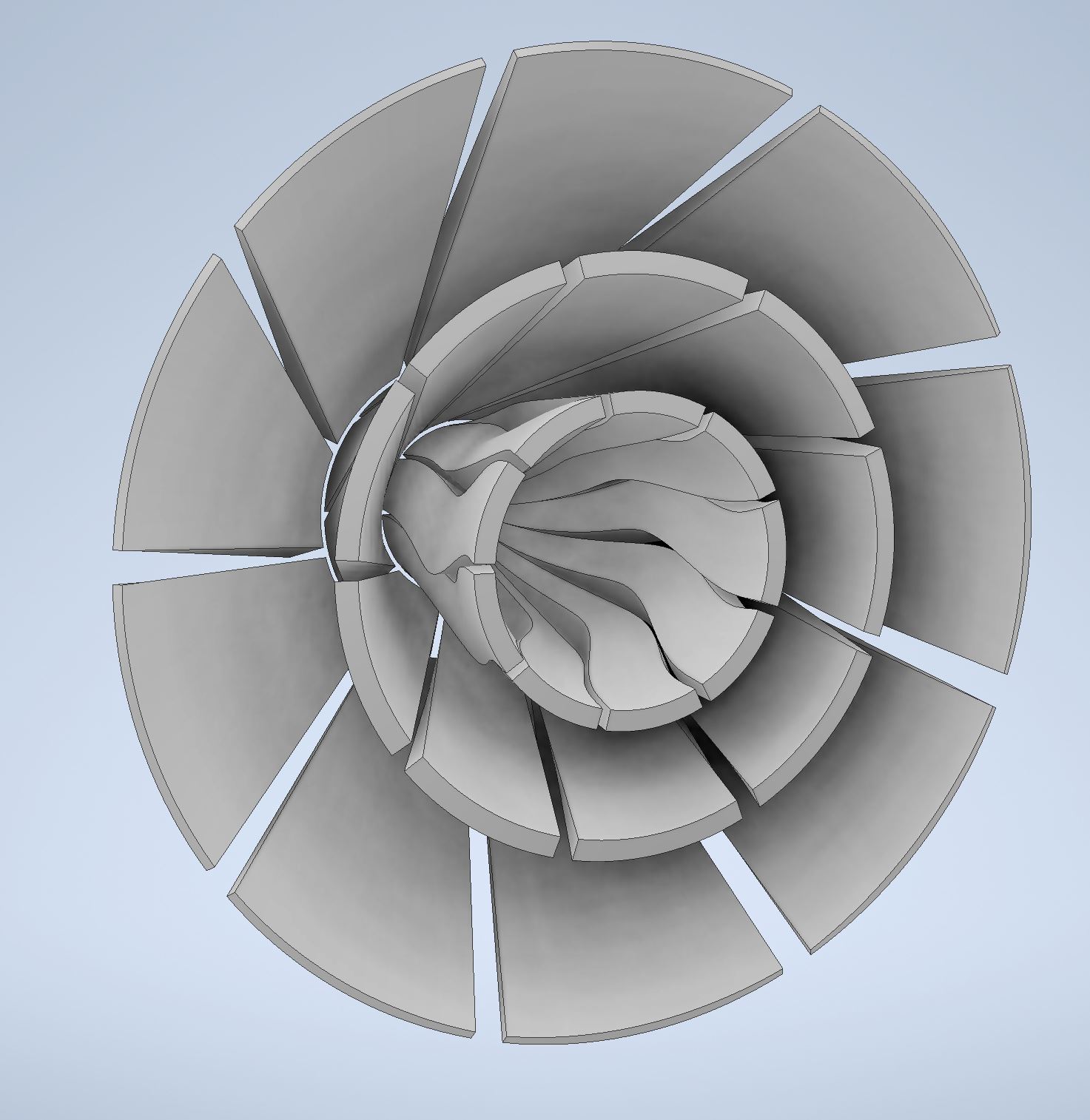

    -->Phase Plug
    Ich hatte mich ja ans Design eines Phase Plug gewagt. Zuletzt hatte ich das Problem, für ein Rotationssymmetrisches Modell kiene gleich langen Pfade definieren zu können. Inventor kann keine Splinelängen parametrisieren. Daher hing ich auf 2 Kanälen fest:
    https://www.diy-hifi-forum.eu/forum/...6&d=1611171705
    Oben ist ein "klassisches Design" mit 2 Kanälen zu sehen. Jetzt kam mir aber, basierend auf einer Lösung von Turbosound, die Idee, ob ich die Kanäle nicht in sich verdrehen könne um die Laufzeiten aus zu gleichen:
    https://www.diy-hifi-forum.eu/forum/...0&d=1625309666
    Es handelt sich hier noch um ein Negativ, man sieht aber schön, wie die Kanäle radial versetzt sind. Das Modell ist noch nicht fertig, es fehlen noch Zwischenelemente um die Fläche auch wirklich konstant zu halten und dan müssen die Flächenverhältnisse der einzelnen Kanäle zueinander noch optimiert werden. Zudem werde ich diesesmal leider eine 3D Simulation machen müssen, was die Rechenzeit nach oben treiben wird.

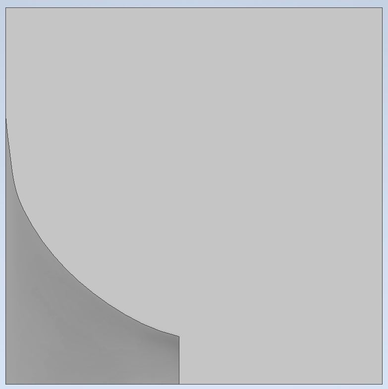

    -->JBL Schallinse
    In der Zwischenzeit habe ich aus neugierde mal eine Schallinse von JBL simuliert, also eines von den Dingern hier:
    https://www.diy-hifi-forum.eu/forum/...3&d=1625309855
    Das Modell:
    https://www.diy-hifi-forum.eu/forum/...2&d=1625309666
    Das Ergebniss:
    https://www.diy-hifi-forum.eu/forum/...9&d=1625309666
    Ich finde das für einen ersten Schnellschuss ganz ok. Oben ist der blanke Treiber, unten mit Linse. Das Prinzip funktioniert auf jeden Fall. Der Ausschnitt ist eine Parabole Kurve an deren Verlauf sich noch was machen lässt. Andere Kurven wären auch denkbar. Leider dauert ein Durchlauf ca. 11 Stunden.

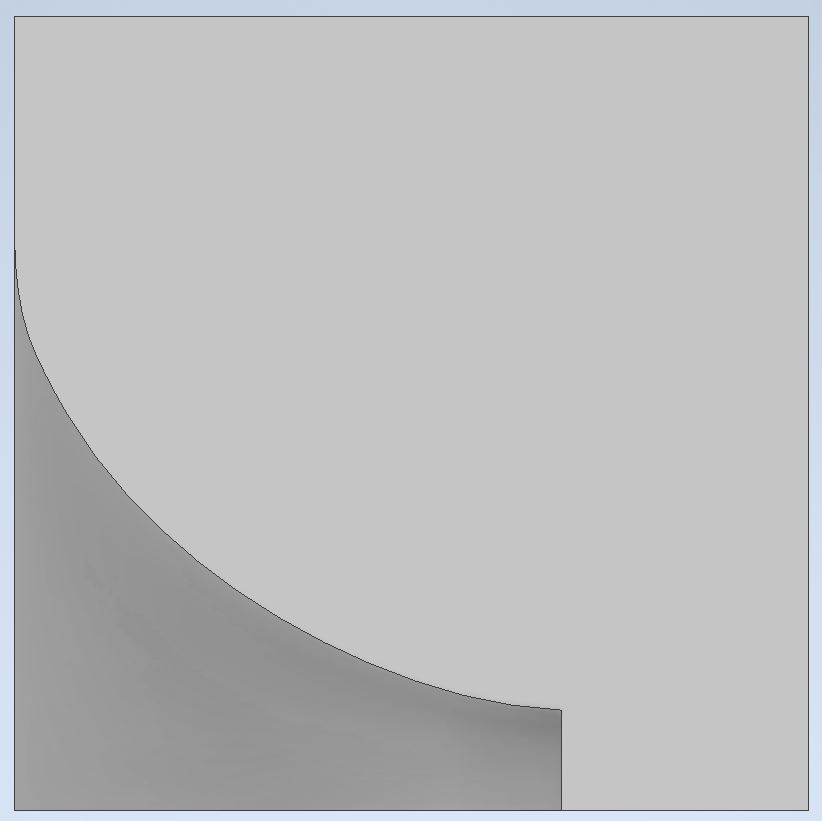

    -->Größere Abstrahlungswinkel
    Momentan laufen Versuche mal Waveguides für sehr große Abstrahlwinkel zu simulieren. Leider mit mäßigem Erfolg. Es scheint ohne Diffraktionsschlitz ist bei um die 110° einfach schluss.

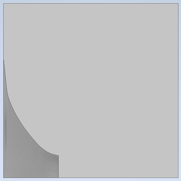

    Guten Abend miteinander!
    Ich habe denke ich einen guten Schritt nach vorne machen können. Wie ich in den vorherigen Posts schrieb, benutze ich für die Optimierung das Neldar-Mead verfahren, was an sich sehr gut funktioniert. Dieses Verfahren hat allerdings einen Nachteil. Es findet nur selten globale Minnima bzw. sucht auch nicht unbedingt nach ihnen. Grade in dieser Anwendung kann er das auch schlicht und ergreifend auch nicht. Daher habe ich mir gedacht, dass eine art Vorkonditionierer, welcher nach einem guten, im idealfall globalen, Minnimum als Startpunkt für die Simulation sucht ne gute Idee wäre. Ich war noch nie so froh eine Software in Funktionen geschrieben zu haben, so war das zusammenbasteln schnell erledigt.
    Wave Forge sucht nun mittels eines genetischen Vererbungs Verfahrens (nachfolgend GA genannt) nach einem guten Anfangswert. Dabei wird das Modell bzw. die Anzahl der Freiheitsgrade stark reduziert. Ich benutze als Ausgangswert für die Kontur eine sogenannte Superellipse[1]. Dadurch kann ich bei gegebenen Durchmesser den Exponenten n und die Länge des Horns variieren. Da es keine Kombination gibt, bei denen sich das Modell dabei zerlegt und die Simulation abstürzt, kann der GA semizufällig Werte ausprobieren und gucken wo der Wert am geringsten ist.
    Von dort startet dann der Neldar-Mead Teil des Programms und Optimiert die Kontur dann weiter. Ich habe noch keine 3D Simulationen gemacht, aber die entstandenen Konturen sprechen eine eindeutige Sprache:
    https://www.diy-hifi-forum.eu/forum/...7&d=1628443904
    35°x20°
    https://www.diy-hifi-forum.eu/forum/...6&d=1628443904
    45°x30°
    https://www.diy-hifi-forum.eu/forum/...5&d=1628443904
    55°x40°
    https://www.diy-hifi-forum.eu/forum/...4&d=1628443904
    65°x50°
    Alle Hörner sitzen in einem gleich großen grauen Kasten um einen besseren Vergleich zu haben. Man sieht sehr schön, dass je enger das Abstrahlverhalten wird, desto länger wird das Horn. Zudem zeigt sich ein steilerer Übergang am Hornhals bei breiteren Abstrahlungen. Allerdings denke ich stößt mein Programm bei weiten Abstrahlwinkeln an seine Grenzen. Die ersten Hörner schlossen noch mit einem Restfehler von 1000-1400 die Optimierung ab. Das 65x50 Horn lag zuletzt bei 14000. Hier erreiche ich wohl langsam das Land der Diffraktionskanten, zu denen die derzeitige Implementierung leider nicht in der Lage zu sein scheint.
    Ich werde die Tage mal das ganze in 3D simulieren um zu gucken, wie nahe die Hörner an ihre vorgesehenen Charakteristiken kommen. Anschließend will ich mal versuchen, wie es sich denn mit den Öffnungswinkeln der Kompressionstreiber verhält und ob ich das mit berückichtigen kann.
    Noch eine andere Sache. Ich überlege derzeit wie ich eine Namenskennung für die Hörner machen könnte, momentan denke ich da an sowas wie Halsdurchmesser.Abstrahlwinkel.AbmessungenBreitexh öhe.Run/Oval/Eckig. Das erste wäre also 1.3520.1515R, dass zweite 1.4530.1515R usw. Haltet ihr das für sinvoll damit man sich direkter auf Hörner bzw. Versuche verständigen kann? Wie kommen eigentlich die JBL Nummern zustande?
    So weit wiedermal von mir, einen schönen Sonntag Abend euch noch =)

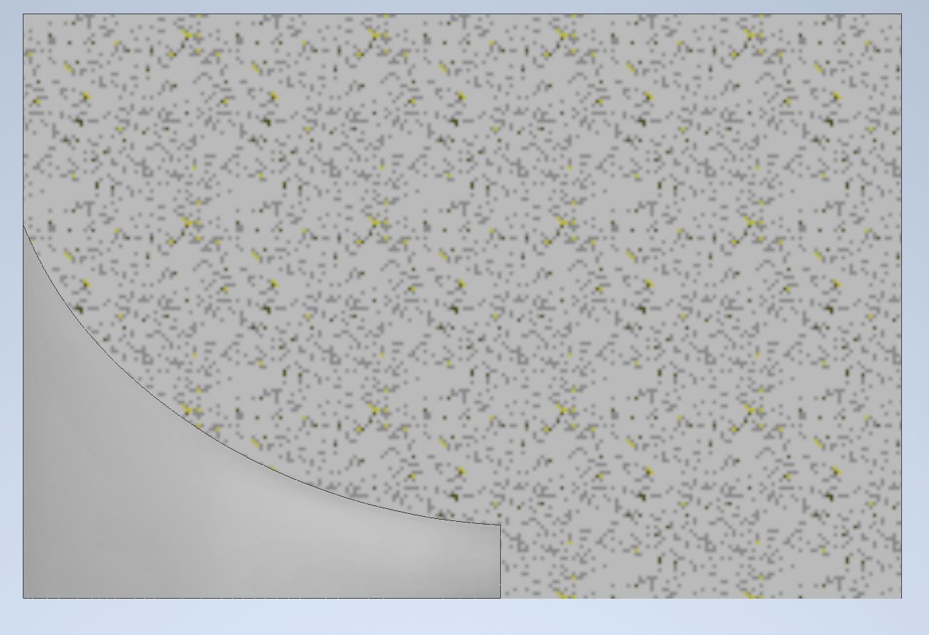

  • 31.08.2021, 18:41
    3eepoint

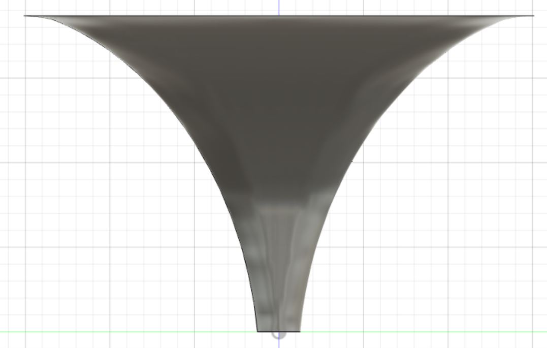

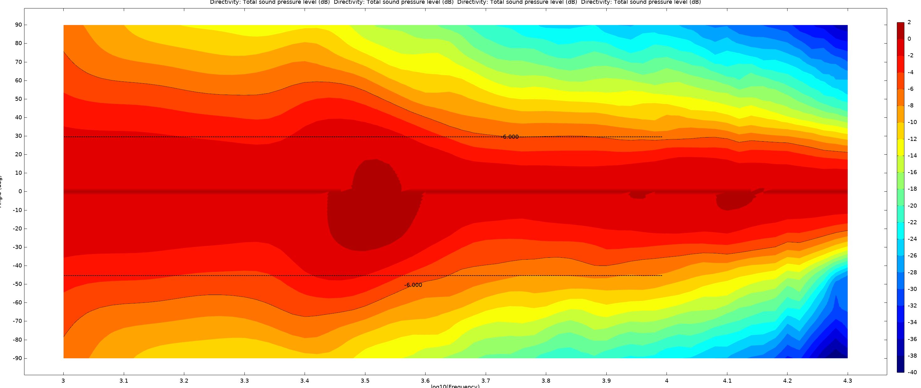

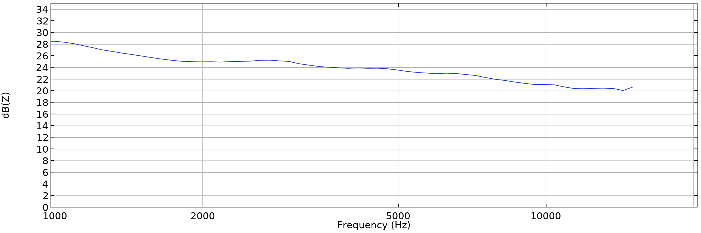

    Hallöchen miteinander!
    Ich habe mal meinen Arsch an die Wand bekommen und die im vorherigen Post angesprochenen Änderungen, sprich den Blend von zwei Waveguidegeometrien, in mein Programm implementiert. Hier ist das erste Ergebnis:
    https://www.diy-hifi-forum.eu/forum/...8&d=1630430971
    Kontur Horizontal 45°
    https://www.diy-hifi-forum.eu/forum/...9&d=1630430971
    Kontur Vertikal 30°
    https://www.diy-hifi-forum.eu/forum/...0&d=1630430971

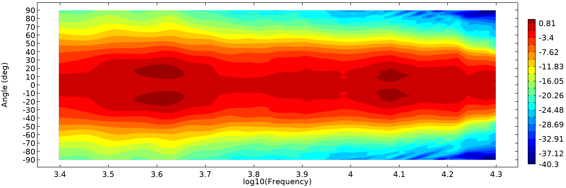

    Frequenzgang auf Achse
    https://www.diy-hifi-forum.eu/forum/...1&d=1630430971
    Polar Map Logscale, Vertikal oben und Horizontal unten, Normiert auf 0°.
    https://www.diy-hifi-forum.eu/forum/...2&d=1630430971
    Polar Map Linscale, Vertikal oben und Horizontal unten, Normiert auf 0°.
    Was mich am meisten freut: Der Frequenzgang ist so weit störungsfrei geblieben! Aufgrund der Starken Kurvenunterschiede hatte ich befürchtet, dass ich mir Reflektionen einhandeln werde. Dem ist aber, dank der VGM denke ich mal, nicht so. Die 30° funktionieren gut 2 dB besser als die 45°, Ursache weis ich so aus dem Stand nicht. Da das Horn relativ klein geraten ist (15x15 cm) setzt die Kontrolle erst recht spät ein. Der nächste Versuch wird mit 30x30 cm gefahren, mal sehen wie es sich da verhält.
    Ich bin so weit sehr zufrieden. Für Anregungen, Fragen und Vorschläge bin ich nach wie vor dankbar =)

    Schmeiß die Superellipse weg. Been there, done that. Nimm stattdessen Bezierkurven oder NURBS-Flächen. Einfaches Verfahren mit beliebig vielen Freiheitsgraden, Umkehrung der Krümmung geht damit auch, Knickpunkte auch (dann aber nur aus zusammengesetzten Funktionen).
  • 01.09.2021, 12:01
    3eepoint
    Die Superellipse dient nur als Startfunktion und wird von dem genetischen Part der Optimierung genutzt. Der darauf folgende Neldar Mead Part verformt den Spline dann anhand der Koordinatenpunkte ohne die Elipsenfunktion. Die bietet sich als initial gues halt gut an. Oder meinst du was anderes?
  • 01.09.2021, 13:51
    Das heißt, du reduzierst die durch den Vorkonditionierer gefundene Kurve auf 3(?) (Start, Mitte, End) Punkte und machst daraus einen kubischen(?) Spline? Geht auch, denke ich.
  • 01.09.2021, 18:02
    3eepoint
    Fast, der Vorkondizionierer benutzt die Gleichung für die Superelipse um 10 Koordinatenpunkte in einen Spline zu schreiben. Hier darf dann nur n(der Exponent) und L(Länge des Horns) geändert werden. Die 10 Punkte ergeben sich dann. Der nachfolgende Part bekommt die Punkte, welche sich aus der n/L kombination mit dem geringsten Fehlerwert ergeben, dann zum Feinschliff übergeben. Hier werden dann die 10 xy Koordinaten der Punkte verändert. Reduziert wird also nicht. Der Spline in Comsol ist eine Interpolationskurve, zumindest laut dem Manual.

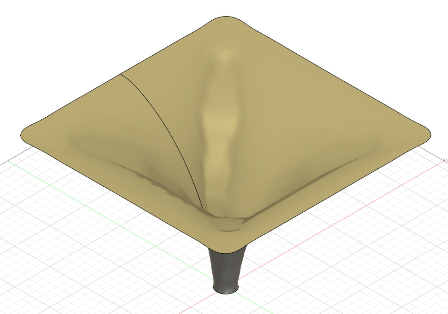

  • 06.09.2021, 19:50
    3eepoint
    Ein weiterer Zwischenstand:
    https://www.diy-hifi-forum.eu/forum/...6&d=1630954144
    https://www.diy-hifi-forum.eu/forum/...7&d=1630954144
    https://www.diy-hifi-forum.eu/forum/...8&d=1630954144
    Sieht aus wie ein Mantaray Horn, nur mit weniger Kanten. Ich versuche jetzt mal das in 3D zu simulieren.

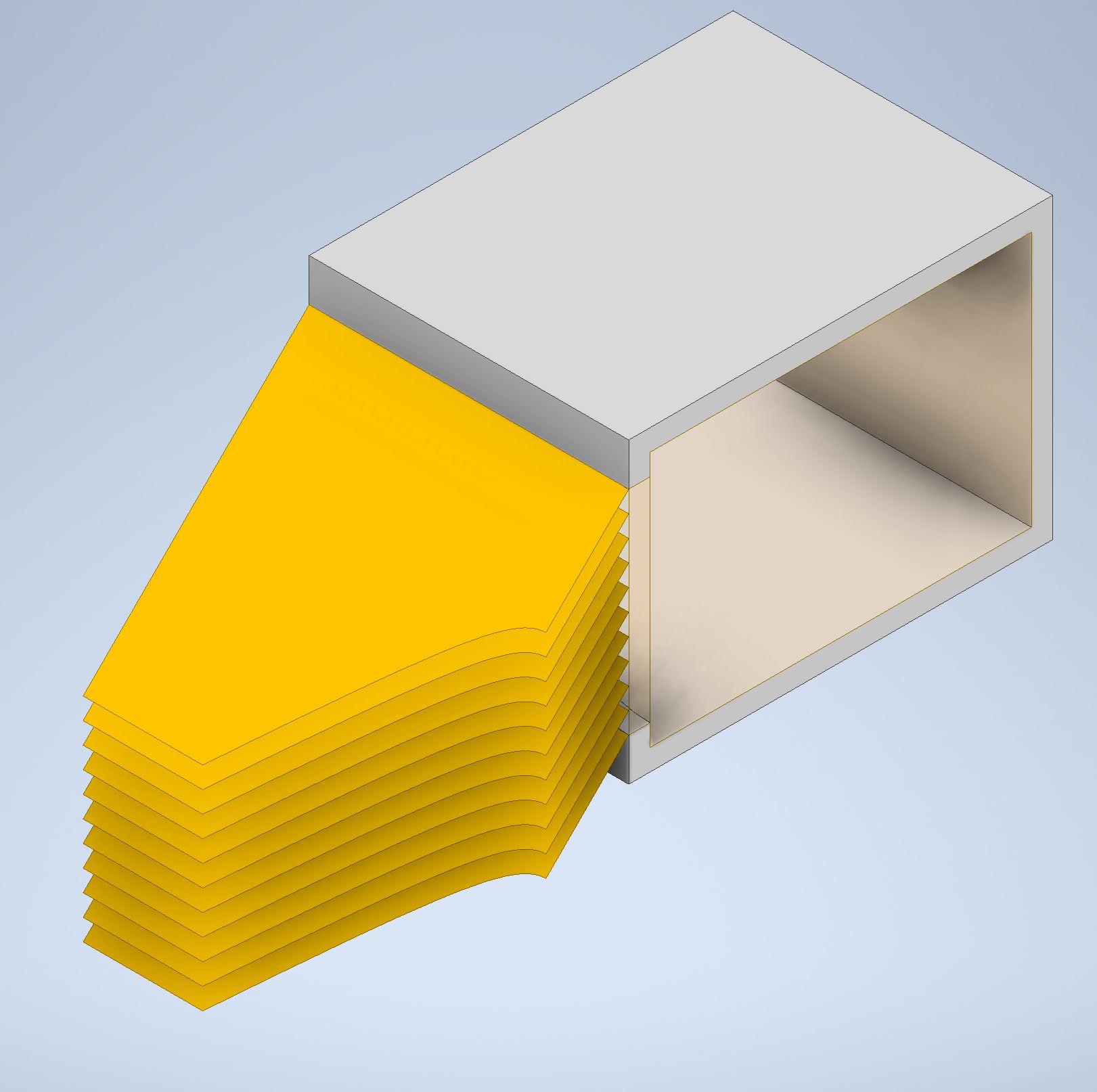

    Also. Um die beiden Konturen zu verbinden führe ich ein Distanzstück ein. Stellt sich natürlich die Frage, ob ich mir damit unerwünschte Effekte einhandel. Um das zu überprüfen, habe ich das mit der 2D Kontur für die horizontale mal überprüft:
    https://www.diy-hifi-forum.eu/forum/...4&d=1631452419
    Hier zu sehen ist das Horn in einem Gehäuse. Das Horn ist nach hinten um 100 mm mit einem geraden Stück verlängert. Die Membrane ist blau markiert. Die Abstrahlung ändert sich dadurch wie folgt:
    https://www.diy-hifi-forum.eu/forum/...3&d=1631452419

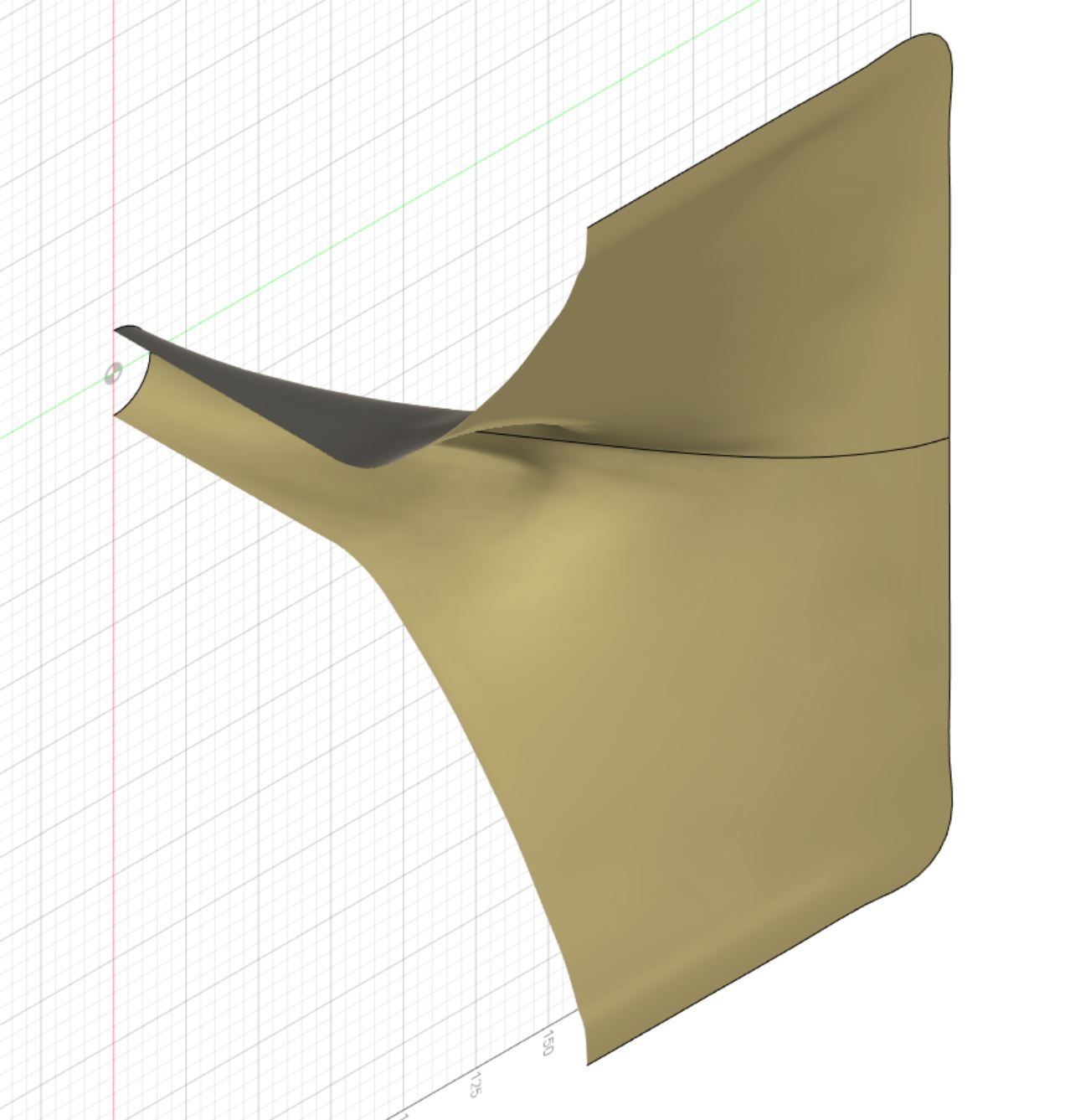

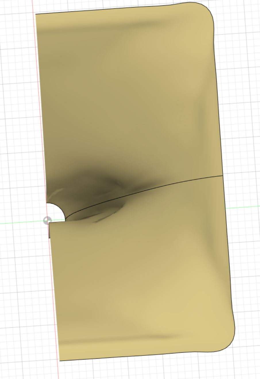

    -->Verschiedene Kurven für Horizontal/Vertikal und Längenversatz
    Grundsätzlich kommen wir damit natürlich dem Ideal für die jeweilige Abstrahlung näher, jedoch provoziert, grade bei kleineren Hörnern, der Übergang wo die kürzere der beiden Kurven ansetzt, einen Impedanzsprung dessen Ausgleich zwar an sich geht, aber im Modell nicht so schön aussieht:
    https://www.diy-hifi-forum.eu/forum/...6&d=1641662840
    Die Diagonale ist ein wenig zerknittert, hier sieht man es nochmal etwas besser:
    https://www.diy-hifi-forum.eu/forum/...7&d=1641662840
    Ohne das Distanzstück ist das kein Problem wie die vorherigen Versuche gezeigt haben und die Ergebnisse sind nun alles andere als schlecht. Was meint ihr? Die Abweichung in der Abstrahlung zugunsten der Impedanz in Kauf nehmen?

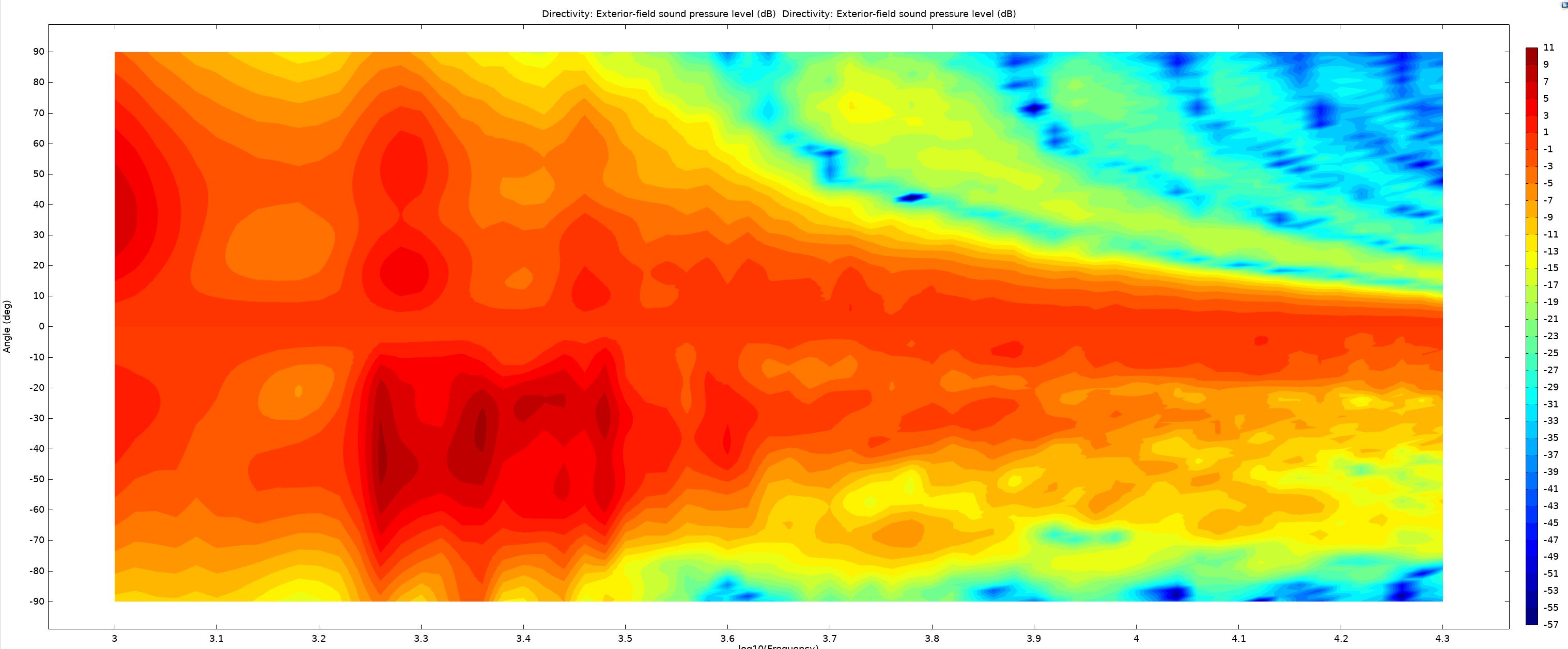

    -->Elemenieren des Knicks
    Ich hatte im vorherigen Post ja geschrieben, das der Ansatzt zwei Konturen zu kombinieren zu dem Problem führt das die Geometrie dadurch leicht verzerrt wird. Grund dafür ist, dass ab dem Punkt wo die zweite Kontur ansetzt sich der Volumenverlauf des Horns sprunghaft ändert und das kann die VGM nicht kompensieren. Bzw. versucht dies und stößt dabei an geometrische Grenzen die einfach nicht "smooth" sind. Ich hab das Problem wie folgt gelöst: Ich lass den Querschnitt an der Stelle einfach weg :)
    Das funktioniert so wie ich das sehen kann ohne große Einschnitte:
    SPL
    https://www.diy-hifi-forum.eu/forum/...0&d=1664628135
    Polar
    https://www.diy-hifi-forum.eu/forum/...9&d=1664628135
    Die Position der Referenzlinien stimmt nicht ganz. Comsol hat da malwieder andere Pläne beim plotten als ich.....
    Horn
    https://www.diy-hifi-forum.eu/forum/...1&d=1664628135
    Oder zumindest seh ich da nichts was dadrauf hindeuten könnte. Der große Block dient nur der Simulation.

    -->Phase Plug
    Hier hat sich einiges getan! Ich habe mittlerweile ein Script geschrieben das in der Lage ist, mir einen Phase Plug zu generieren mit n Kanälen beliebigen Querschnitts und konstantem Verlauf. Sieht momentan so aus:
    https://www.diy-hifi-forum.eu/forum/...2&d=1664629159
    Das ganze wir auch schon in Comsol geschrieben. Ich muss also "nurnoch" die Optimierung drumherum schreiben und ein paar Bedingungen abfangen. Das Manipulieren der Verläufe funktioniert so weit schonmal gut. Nur die Aufteilung der Fläche in Contraints zu gießen das sich die geometrie nicht selber zerstört bereitet mir etwas kopfzerbrechen. Das Programm soll die Flächenverhältnisse der Kanäle am Ausgang finden bei denen der geringste Pegelunterschied auftritt. Die Kanäle bleiben dabei alle gleich lang und haben einen konstanten Querschnitt.
    Sobald das läuft schau ich mal wie weit ich das auch für "normale" Treibermembranen anwenden kann. Derzeit funktioniert das ganze nur für Schüsseln wie dem 6ND430 oder ähnlichen Treibern. Da muss ich mir noch was überlegen wie man die Sicke vernünftig mit einbindet, da die in der Compressionskammer sonst munter für Resonanzen sorgt.
    Das wars erstmal wieder. Jetzt mach ich mir mal Gedanken um ein Projekt wo man das alles einfließen lassen könnte. Ein schönes Wochenende noch =)
