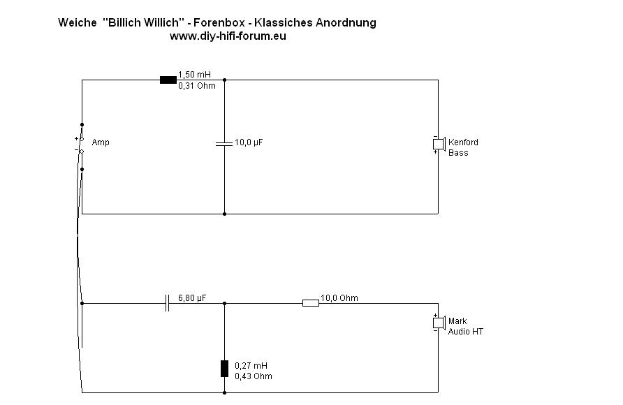

    Hallo Zusammen,
    nachdem ich die BW mit der Klassischen Anrdnung wegen Krankheit in dieser Woche ausgiebig hören konnte, muss ich meinen Weichenvorschlag auf die Defensive Variante präferieren.
    Mit 10 Ohm vorm HT klingt sie einfach entspannter, nicht so analytisch und auf dauer angenehmer, denn der MA wirft wirklich viel Energie in den Raum.
    Auch wenn es sich mit 8,2ohm linearerer misst, ist das gerade bei schlecht aufgenommener Musik zwar eine richtige Wiedergabe, aber es klingt nicht nach Spaß.
    Währen gut aufgenommene Musik darauf saugut klingt.
    Und Da gut aufgenommenes mit 10 Ohm nicht viel schlechter klingt (nur nach mehr Spaß), ziehe ich mittlerweile diese Variante vor.
    meine Frau auch...:D
    also, meine Finale Weiche:
    http://www.diy-hifi-forum.eu/forum/p...pictureid=4232

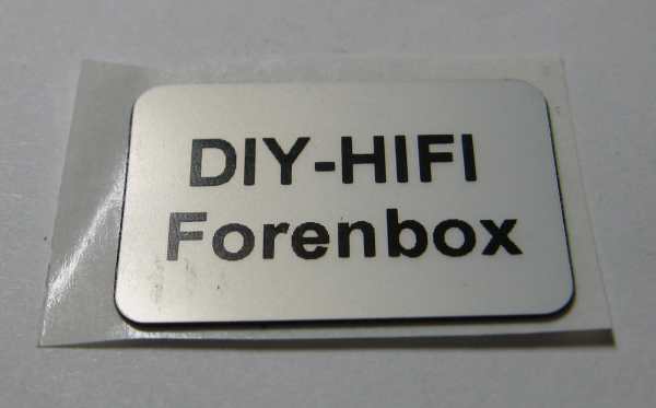

    Hallo liebes Forum,
    Leider habe ich es heute nicht mehr geschafft Bilder vom Raum zu machen, ich war abgesehen von 20min den ganzen Tag unterwegs...
    Aber eins will ich euch nicht vorenthalten:
    Bertramxxl bietet an Typenschilder für die BW zu fertigen, die er Marko schicken würde, damit sie gemeinsam mit jedem BW Paket raus gehen.
    Die Plakette ist 27mmx17mm groß und wird normalerweise über Schaltern an Schaltschränken verbaut, ist also was für die Ewigkeit...
    Die Dinger sind selbstklebend mit schwarzer Schrift auf silbrig weißem Untergrund.
    Kann man dann entweder plakativ vorne über, oder unter dem Kenny anbringen, oder hinten unauffällig über dem Anschlussterminal.
    Ich halte das für eine hervorragende Idee und habe mir daher schon ein Paar gesichert.
    Wer sich nicht vorstellen kann, worüber ich rede, der soll sich dieses Bild ansehen:
    http://www.diy-hifi-forum.eu/forum/p...pictureid=4241
    Theo
  • 07.04.2011, 23:33
    Bertramxxl
    Moin Theo, danke fürs Foto ! Na wat sagen deine Eltern ? Fliegen die alten Boxen raus ??!!:D:D
    Zu dem ,,Typenschild'' wollte ich noch Ergänzen, das die Kleben wie der Teufel (ich meine nicht die Boxen vom gleichnahmigen Versender :cool:)
    Aber wenn sich nicht die Mehrheit dafür Begeistert , dann lass ich das . Es Kostet mich zwar Nix , aber zum Wegschmeissen wären sie dann zu Schade ! Im Übrigen wird die Schrift mit Thermosublimationsdruck-also Völlig Wischfest und Alterungsbeständig gemacht ....
    Ich vermute mal das die Elektriker unter uns die Etiketten kennen ?! Stichwort Phoenix !
    Gruß Holger
    P.S. Ich Kann da natürlich auch Bitmaps oder Jpegs drucken wenn mir die Jemand zur Verfügung stellt . Die Größe hat Varnhagen ja geschrieben !

  • 08.04.2011, 07:33
    sayrum
    :prost: spannende idee!
    vielen dank holger :danke:
    ich finde "diy-hifi-forum" reicht, bitte nix "www." und nix ".eu" !
    "forebox" unter diy-hifi-forum würd imo auch gut passen.
    ist es möglich die farben zu vertauschen? d.h. schwarzer grund, silberne schrift? silberner grund erinnert sehr an sanitär + grossküche...
  • 08.04.2011, 07:45

    BW Plaketten
    Hallo ,liebe Gelegenheitsdesigner !
    Hier mal ein Detailfoto wie ,,unsere '' Beschriftung Aktuell aussieht :http://www.diy-hifi-forum.eu/forum/p...pictureid=4263
    Falls das Nicht gefällt ist das jetzt erstmal Egal, denn ich habe einen ganzen Schwung Davon gedruckt :http://www.diy-hifi-forum.eu/forum/p...pictureid=4262
    Kleines Rätsel ! Wer erkennt wie viele es sind ???:D
    Von weiteren Designvorschlägen bitte ich erstmal abzusehen weil ich die , wie Gesagt, für umme gemacht habe und wir für die Reguläre Arbeit auch noch ein Paar brauchen....:p
    Getreu dem Motto ,, einem Geschenktem Barsch gucke ich nicht in' ....Mund'' o.s.ä.
    Wenn die hier alle sind mache ich wieder Neue und dann kann ich evtl. auch nochmal was am Design tun ,wenn gewünscht .
    Am Weekend werde ich nochwas zur Koax Befestigung schreiben, aber heute is mit langen Artikel schreiben erstmal Fin !
    Gruß Holger
