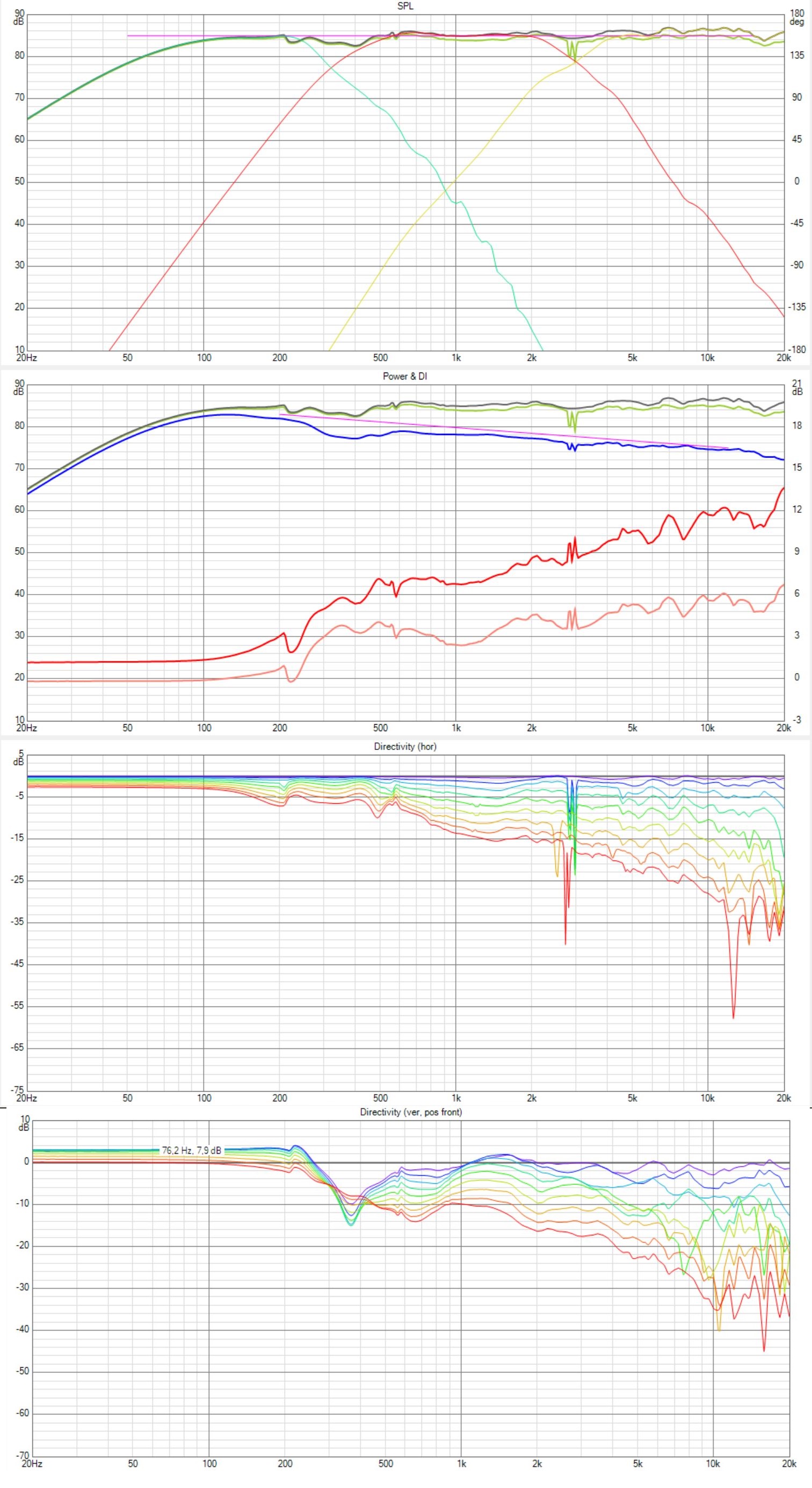

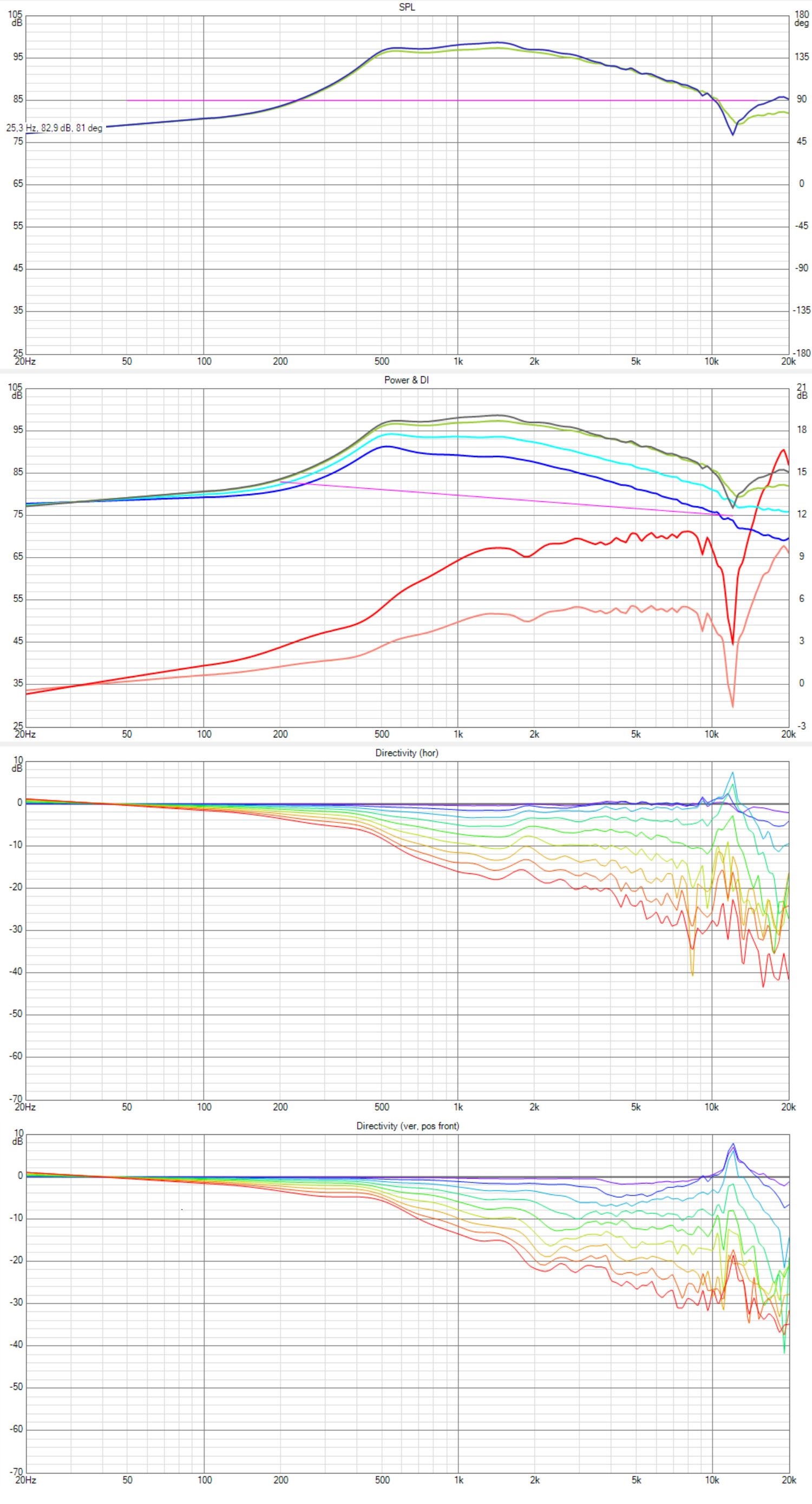

    Fangen wir mal nicht mit meinem Stuff an. Ich hatte Dampfhammer angeboten, für ihn sein Horn zu simulieren bzw. die beiden Versionen die er davon hat. Die erste ist nämlich von Oval auf eckig beschnitten und daher war es spannend, da einen Vergleich zu haben. Erstmal die beschnittene Version. Es wurde eine viertelsymmetrische BEM gemacht und die Ergebnisse dann wieder in VituixCAD eingelesen. Als Treiber dient eine ideale, flache Membran mit 1 m/s² Beschleunigung, daher auch der nach unten hin nicht fallende Frequenzgang:
    https://www.diy-hifi-forum.eu/forum/...7&d=1613580393
    Ich muss zugeben, bei der Kontur hab ich schlimmeres erwartet! Die Anpassung funktioniert sehr gut, da ist nichts wellig. Einzig bei ca. 12 kHz macht die Konische wieder Konussachen und weitet auf, was einen Dip auf Achse fabriziert. Das passiert bei solchen Verläufen immer irgendwo. Was hier aber noch nicht mit drin ist: Der Eingangswinkel ist z.t auf den Treiber angepasst, dass hab ich jetzt natürlich nicht mit drin und einfach eine perfeckte Membran simuliert. Die DI sieht gut aus bis auf den Dip durch den Konusverlauf und auch die Powerresponse mittelt sich da gut hin( siehe weiter unten). Das könnte man fast schon einfach mal bauen.

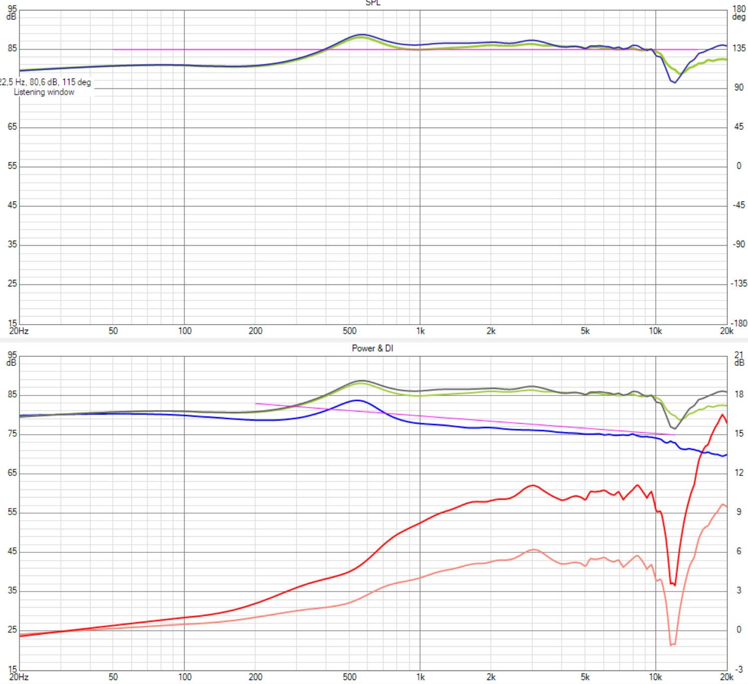

    Spaßeshalber hab ich hier auch nochmal eine Entzerrung gemacht um die Power response besser sehen zu können:
    https://www.diy-hifi-forum.eu/forum/...8&d=1613580393
    Das sieht ebenfalls sehr gut aus! Ich bin gespannt wie das reale Objekt wird.

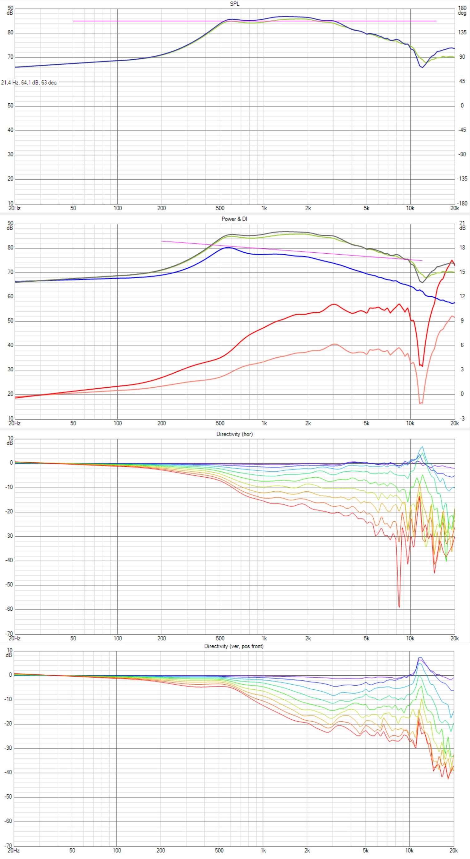

    Und dann die Ovale Variante:
    https://www.diy-hifi-forum.eu/forum/...1&d=1613587773
    Sooo viel ändert sich nicht. Untenrum bekommen wir eine etwas bessere DI und ein wenig zivileres Verhalten.

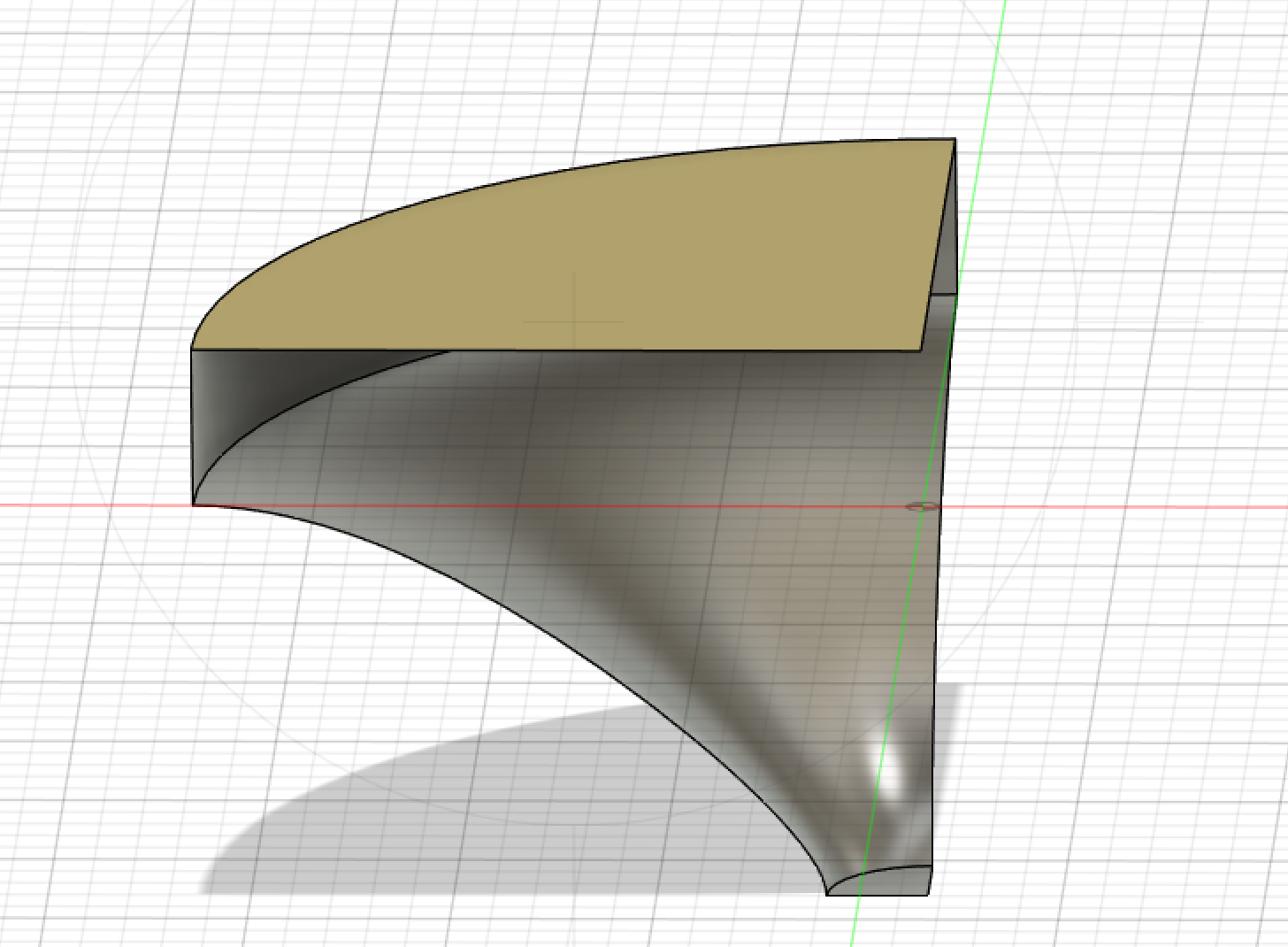

    Da ich jetzt endlich auch große Modelle machen kann, hab ich mein Doppel-WG auch mal durch den Simulator jagen können und auch schon ein wenig Lautsprecher drum herum gebastelt:
    https://www.diy-hifi-forum.eu/forum/...6&d=1613579768
    Ich hab zusätzlich noch den 12er aus den Cardio Simulationen drunter gepackt und mit LR 4. Ordnung getrennt. Dazu haben alle drei Wege einen parametrischen EQ bekommen, der die CD-Kurve/Bafflestep entzerrt. Die BEM in Comsol hat leider Probleme die Phasenlage correct zu berechnen( im Gegensatz zur FEM die ich hier aber nicht nutzen kann....) daher sind die Ausreißer und die gute Addition eher fiktiver natur.... Ansonsten bin ich damit sehr zufrieden! Die Power response sieht nahezu perfeckt aus. Einzig die steigende DI wundert mich etwas, da es in den Polars doch ganz gut aussieht. Dazu sei noch gesagt, dass die Konturen nur 50 Iterationen zum reifen hatten. Ich denke da geht noch mehr.... Die nächste Iteration sollte, wenn ich es hinbekomme, 300x300mm haben und bekommt die Hochtonpille von LaVoce reingesetzt( das Ding ist einfach zu günstig um nicht mal zu gucken was da geht). Das Optimierungsprogramm kann scheinbar mit Kalotten im Hochton die CD-Charakteristik noch etwas weiter nach oben ziehen.

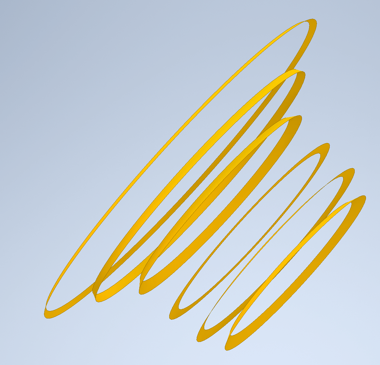

    Was leider momentan etwas hängt, ist das Design des Phase Plugs für den Mitteltöner. Um die Kanäle abändern zu können würde ich die Querschnitte gerne parametrisieren, nur leider geht das etwas schlecht. Das sind die Ringe die den Querschnitt der Phase Plug Kanäle darstellen:
    https://www.diy-hifi-forum.eu/forum/...9&d=1613581338
    Deren Fläche könnte ich als stumpfen Kegel berechnen nach:
    https://www.diy-hifi-forum.eu/forum/...0&d=1613581338
    Bzw ohne R und r da ich die Kreisflächen oben und unten ja nicht brauche....
    Nur leider fehlen mir r, R und L bzw. L will ich haben. Rc, A und alpha habe ich. Wenn da jemand eine Idee zu hat, von mir aus auch mit einer ganz anderen Methode, bin ich sehr offen! Das iterieren der Kanalquerschnitte ist mir sonst einfach zu mühsehlig....

    Also würdest du das für den Druck "freigeben"? Scheint ja von 1kHz bis 10kHz echt brauchbar zu sein. Hätte ich nicht gedacht, dass diese aus dem Bauch raus erstellte Kontur auf Anhieb doch so gut funktioniert.
    Wirkt sich die Aufweitung bei 12kHz denn klanglich aus?

    Zur Formel:
    Wo hängst du da gerade?
    - Alpha braucht es zum Glück nicht.
    - r+R = 2Rc
    macht für den Mantel A=2Rc*L*Pi
    umgestellt L=A/(2Rc*Pi)

    Von mir aus kannst du das so drucken. Die Aufweitung könnte dir etwas viel Energie unter Winkel bescheeren, dass sollte in der Abstimmung berücksichtigt werden, villeicht einen EQ um da etwas Pegel weg zu nehmen.

    Der Zusammenhang r+R=2Rc hat mir gefehlt! So wie ich das versucht hatte hab ich immer eine Gleichung mit zwei unbekannten bekommen und die ist schlecht lösbar, vielen Dank! Ich hab bei sowas meist ein Brett vorm Kopf...

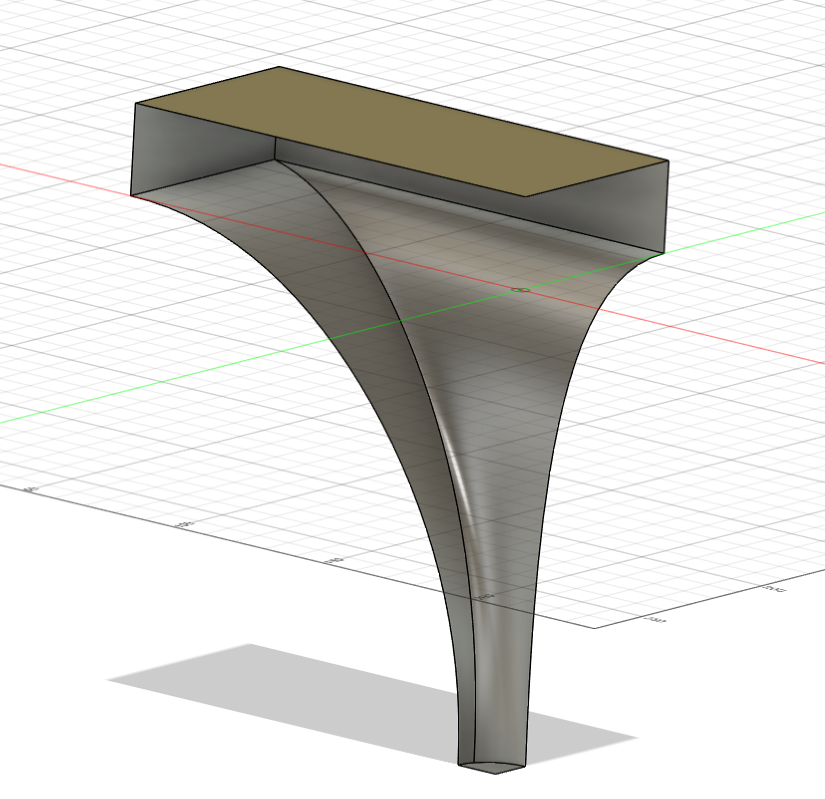

    1. Wenn hier noch jemand mit CAD die Schallführung zeichnet: wie zeichnet ihr die? Über Parameter irgendwie parametrisiert, dass man das verändern kann oder wird da von Hand an Splines durch die Gegend gezogen?
    Anhang 61112
    Anhang 61113
    Bzw. in rund:
    Anhang 61114
    Ist das ein völlig falscher Weg das so anzugehen?

    zu Akabak kann ich dir leider nicht viel sagen. Die Modellierung in Fusion mach ich aber ziemlich ähnlich, nur das ich mir die Querschnitte aus Matlab exportieren lasse (optimiere ja nicht von Hand....). In Matlab selber werden aber auch einfach nur Splines definiert und am Ende wirds geloftet.

    Hallo Sodele,
    ich habe letztlich auch die splines von Hand gezogen bzw. 'optimiert'.

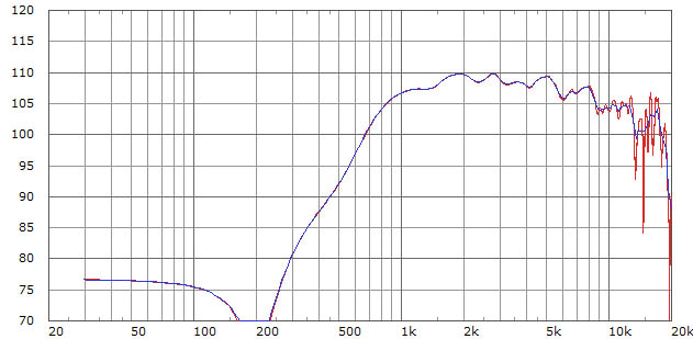

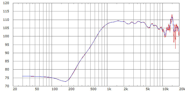

    Du hattest mal weiter vorne das Limmer 496 angesprochen.
    Anhang 61191
    Ist dieses Gezappel >10 kHz auf schlechte Optimierung zurückzuführen oder liegt das in der Natur der Dinge?
    Ich habe mir noch weitere Schallführungen auch von RCF/B&C/ 18Sound angeschaut, aber für mich ist es nicht ganz klar ob da hartes smoothing verwendet wird 1/3, 1/6 und ob die gleichmäßige Abstrahlung/Frequenzgang ohne solche Resonanzen(?) drauf zurückzuführen ist.
  • 22.06.2021, 00:17
    Hallo Sodele,
    Aktuell simuliere ich mit Compression Driver. Lohnt sich dort eine aufwendigere Simulation und Gestaltung? Eigentlich ist es ja eine flache Scheibe mit 1'' oder 1,4'' und das wars ja dann schon. Im BEM setze ich das dann auf Driven, wirkliche TSPs bekommt man oftmals eh nicht geliefert...
    Ich würde zunächst mit einer 'Scheibe' als Schall-abstrahlende Fläche simulieren. Damit siehst Du, was Deine Schallführung macht. Falls Du das später an einer optimierten Schallführung weiter treiben möchtest: ABEK (und ich denke das aktuelle AKABAK) haben in den Beispielfiles die Simu eines einfachen Compression Drivers. Interessant ist aus meiner Sicht ggf. der Öffnungswinkel am Hals des Compression Treibers und die Anpassung des Hornhalses an diesen Öffnungswinkel.
    Was dabei dennoch nicht simuliert wird, ist das 'Aufbrechen' der Membran, d.h. Membranresonanzen. Das siehst Du m.E. auch in der Messung des Limmer 496 mit dem DE900:
    Ich würde es auf Membranresonanzen des am Limmerhorn gemessenen DE900 zurückführen. Die am Limmerhorn mit demDE900 gemessenen Resonanzen siehst Du auch in dessen Datenblatt hier.
    Andere Treiber - hier der DE920 - zeigen im Hochton >10kHz auch ein anderes Verhalten am selben Horn:

    Quelle: https://www.limmerhorns.de/496/
