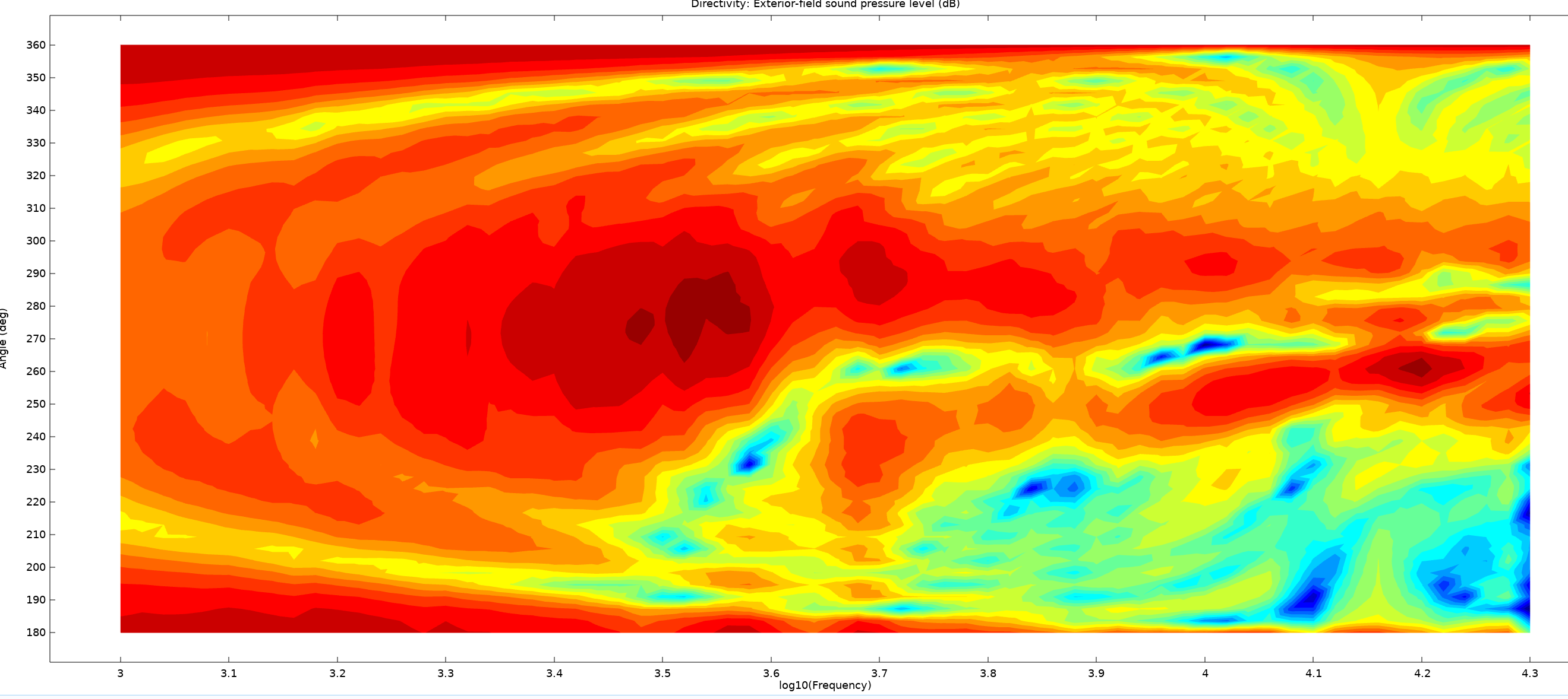

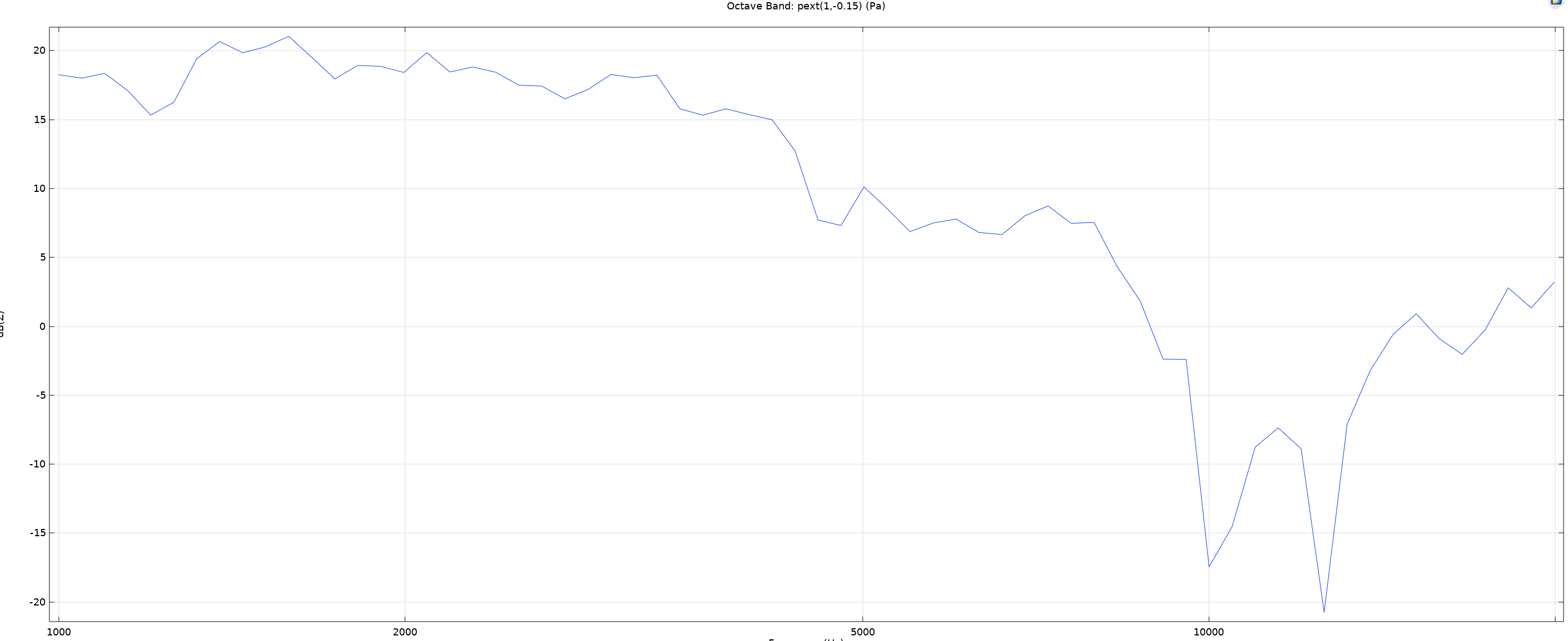

    Und der Frequenzgang:
    https://www.diy-hifi-forum.eu/forum/...6&d=1610390845

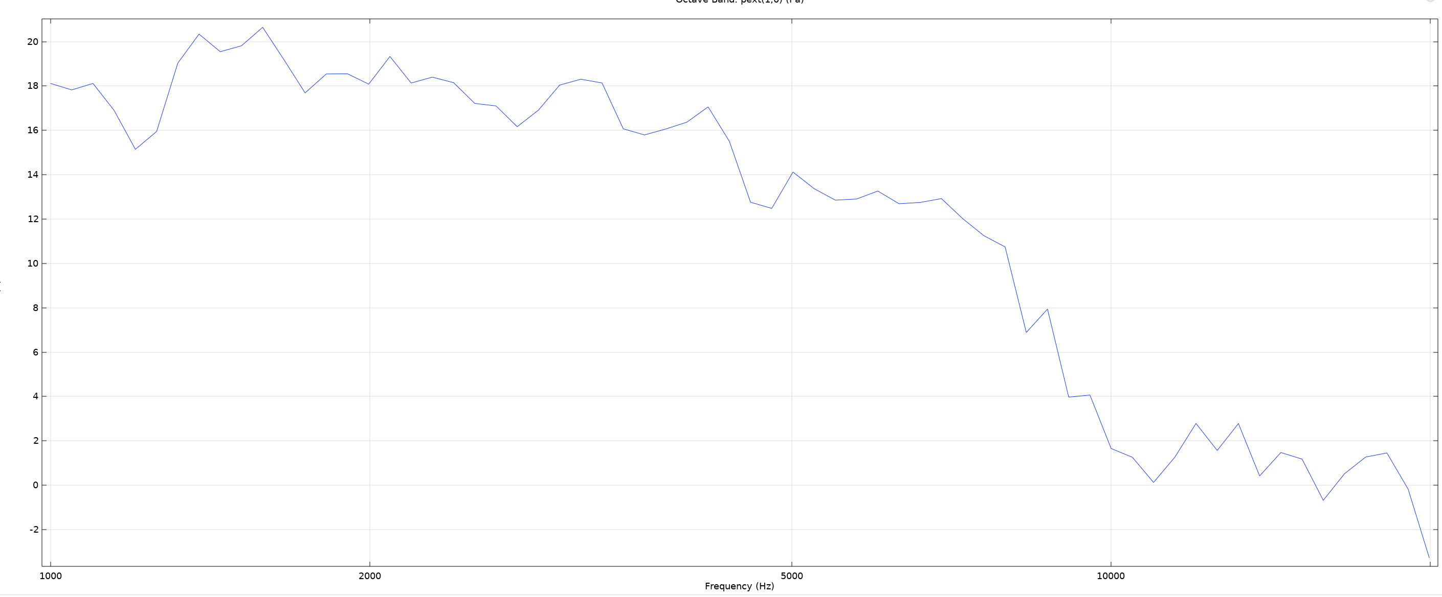

    Und das Abstrahlverhalten in der vertikalen:
    https://www.diy-hifi-forum.eu/forum/...8&d=1610391197
    Da versteckt sich ne fiese null fast auf Höhe des Hornmundes. Ich würde sagen über Kopf und etwas außer Achse gesessen könnte das klappen:
    https://www.diy-hifi-forum.eu/forum/...9&d=1610391197
    Also, die grundliegende Anpassung des Hornes ist so weit gut, dass bischen gezuppel kann uns egal sein, grade da ich mit den Stützstellen etwas geizig bin. Bei der Positionierung in der vertikalen muss man aufpassen, da man hier sonst ziemlich schnell im leeren sitzt. Der Abfall zu hohen Frequenzen hin ist so normal, wir verteilen ja Energie im Raum. An dieser stelle ein Tip, Omnistrahler können es ganz gut haben, wenn man mit -6 dB zwischen 1 kHz und 20 kHz abstimmt, also 0 dB bei 1 k und -6 dB bei 20 k. Ist aber ein subjektiver Erfahrungswert und häng sehr stark vom Raum ab.
    Back to topic, je nachdem wie schnell ich Antwort im DIY Audio Forum bekomme kann ich mit dem Rest weiter machen, je nachdem ob da bis morgen waskommtwerd ich sonst einfach ein wenig experimentieren und abends vorstellen was auch immer ich raus bekomme.

  • 12.01.2021, 17:57
    Dazydee
    Cool, sieht besser aus, als ich es für einen ersten Schuss ins Dunkle gehofft hatte :)
    Sweet Height statt Sweet Spot :D

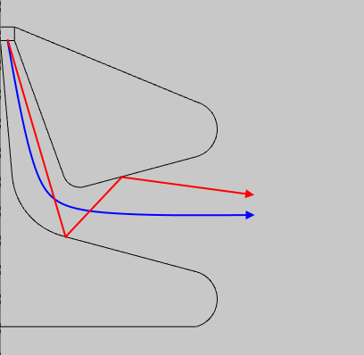

    Kann das mit der Auslöschung an Interferenzen mit horninternen Reflektionsanteilen liegen? Bei 10000Hz ist die Wellenlänge von 3,3 cm. Ob der Schall da noch vollumfänglich so einem scharfen Knick folgen mag?
    Anhang 58320
    Doch nicht lieber ein stetiger Schallführungsverlauf?
  • 12.01.2021, 18:15
    Ja, denke ich auch.
    So ähnlich wie zwei Diskusse übereinander von denen einer eine mittige Bohrung als Schalldurchführung für den Treiber aufweist.

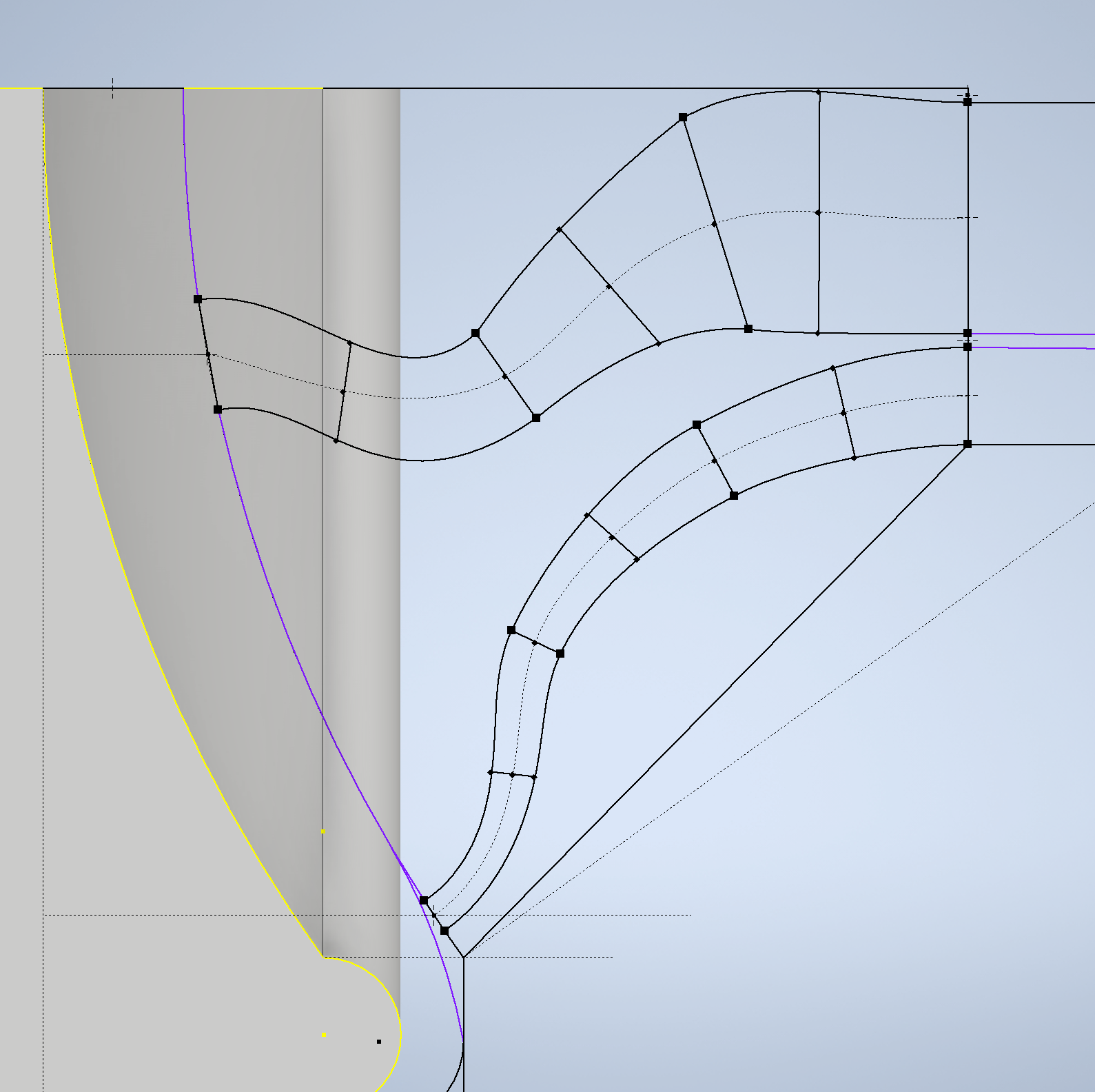

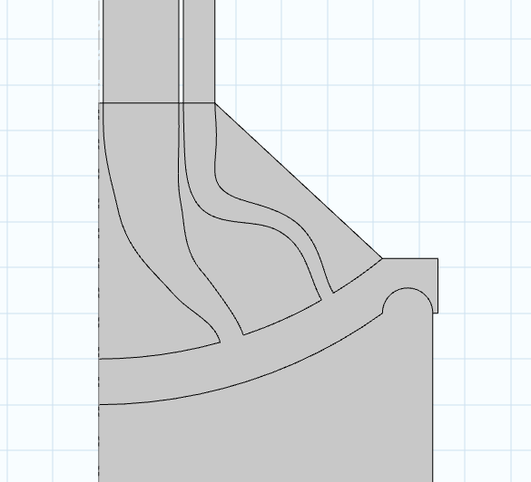

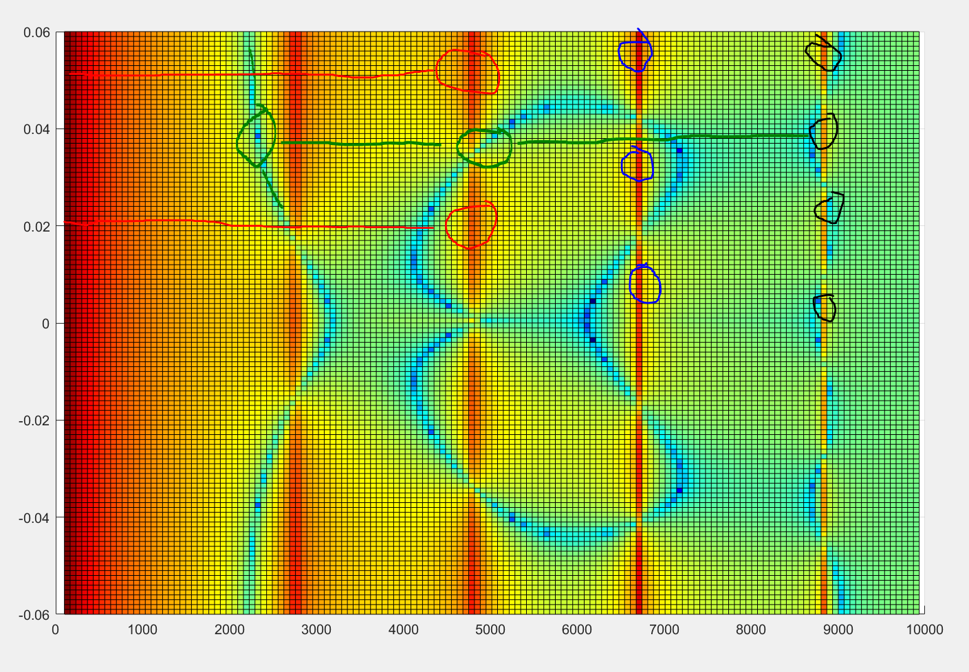

    Wodran ich grade sitze ist folgendes. Irgend wer hatte schon geschrieben, dass es eigentlich keine richtigen Mittelton Kompressionstreiber mehr gibt, da hab ich mir gedacht, warum nicht selber bauen? Kessito aus dem DIY Audio Forum hat dazu eine Methode ersannt*, die ich momentan mit ihm implementiere um einen 6ND430 zum 2" Kompressionstreiber um zu dengeln. Das vorgehen ist dabei folgendes:
    Planen der Kompressionskammer. Es wird festgelegt, wie die Kammer aussieht und wie groß das Kompressionsverhältnis sein soll. Größer bringt mehr Wirkungsgrad, kann aber zu Verzerrungen führen wenn man es übertreibt. 1:8 wird da gerne als Maximalwert genommen**. Hat man das gemacht, simuliert man erstmal nur das und sucht sich dann die höchsten auftretenden Radialmoden raus, hier bei ca. 6900 Hz:
    https://www.diy-hifi-forum.eu/forum/...0&d=1610493009
    In die Bereiche zwischen den Nullen packen wir nun unsere Eingänge für den Plug, hier als Channel markiert***. Anschließend teilen wir die 2" Öffnung in zwei gleich große Flächen auf. Ich kam auf etwa 1900 mm² für die Gesamtfläche und hab dem nach zwei Channel pro Seite mit 950 mm² Querschnitt eingefügt. Diese haben über den gesamten Verlauf die gleiche Länge und Querschnitt.
    https://www.diy-hifi-forum.eu/forum/...2&d=1610493009
    Bedenkt das der äußere Channel einen wesentlich größeren Durchmesser hat und deswegen bei gleicher Fläche schmaler ausfällt. Das ganze testen wir mit den voneinander getrennten Channeln an einer perfekt dämpfenden Abschlussschicht und lassen uns den Schalldruck ausgeben.

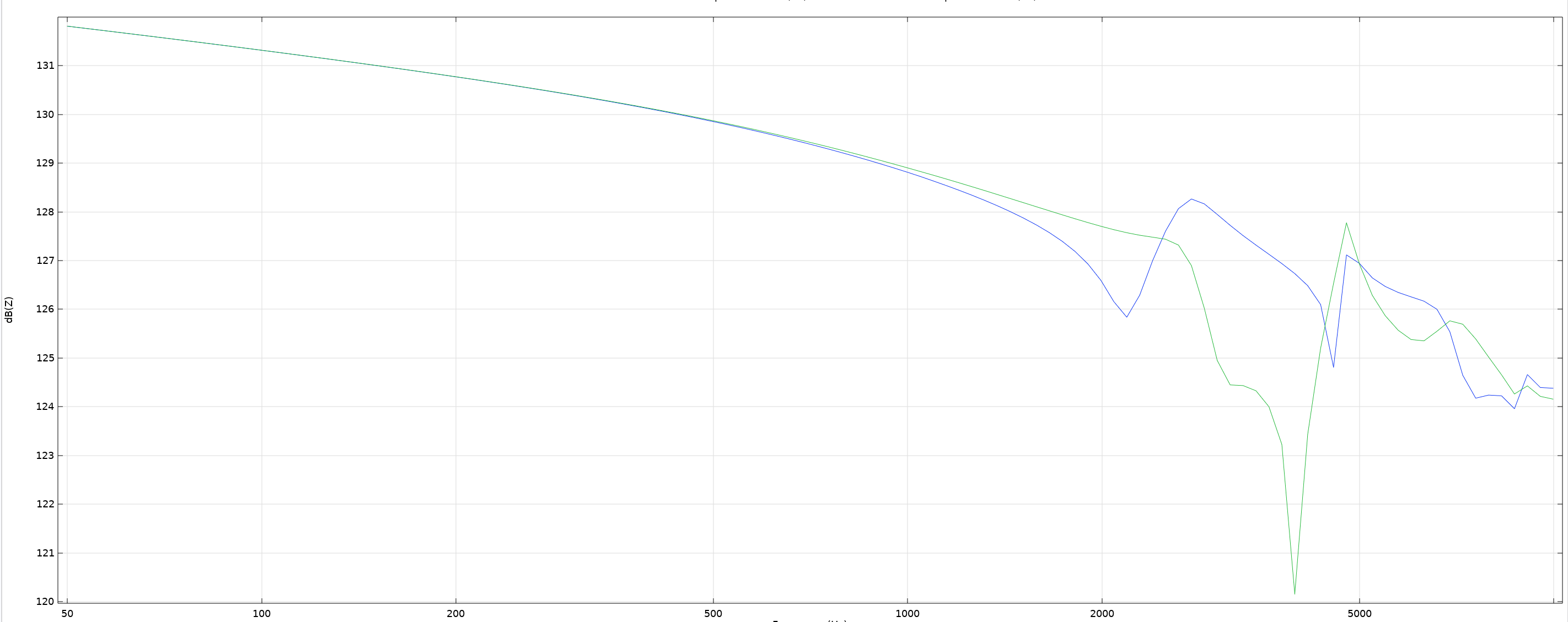

    https://www.diy-hifi-forum.eu/forum/...1&d=1610493009
    Dieser sollte im Idealfall bis auf +-1 dB identisch sein und uns dann eine ebene Welle liefern. Wie man sieht bin ich davon noch etwas weg. Ich stehe deswegen mit Kessito in kontakt der mir dabei unter die Arme greift. Wenn das am Ende so funktioniert sollte, sollte man dann einen beliebigen Treiber zum Druckkammertreiber umbauen können und damit für die WG deutlich mehr Auswahl haben.
    https://www.diy-hifi-forum.eu/forum/...9&d=1610493009
    Hier ist die Null zu sehen die noch Probleme macht und durch die Kammer "wandert". So etwas wäre auch wesentlich einfacher an ein optimiertes Horn an zu binden als ein blanker 8 oder 10"er wenn es um Doppel WG get bzw. ist für die Rundstrahler nicht minder interessant. Ebene Wellenfronten lassen sich da wesentlich einfacher verwursten als direktes Membrangeschwurbel.

  • 13.01.2021, 22:25
    3eepoint
    Ich hab die Sache mal weiter gesponnen und die Methode zur Lokalisation der Nodes von kessito eingefügt. Jetzt gilt es die Position aus der Polar Map auf den Plug zu mappen...
    https://www.diy-hifi-forum.eu/forum/...6&d=1610576444
    Einzig die Null bei 2.5 kHz und 5.5 kHz machen mir Sorgen da die quasi auf dem Selben Winkel liegen aber das kann auch an der Darstellung liegen.

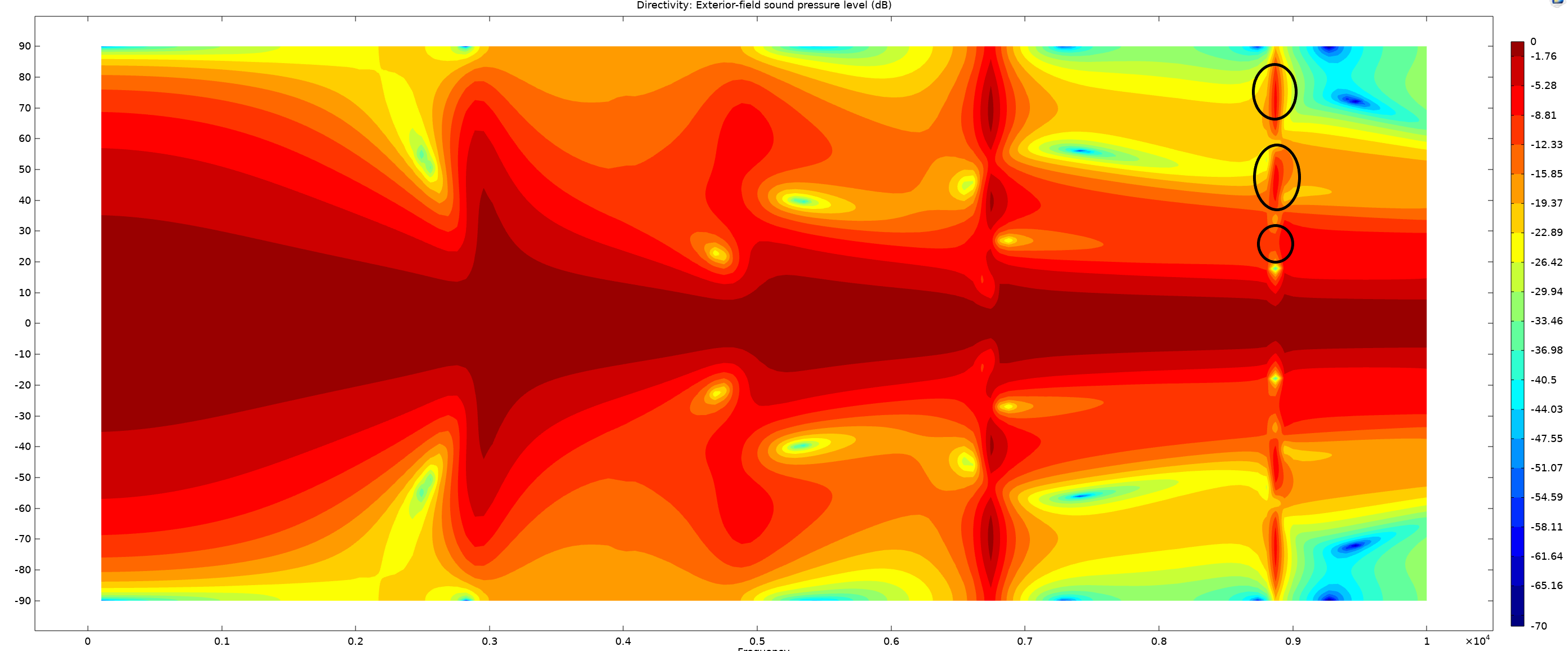

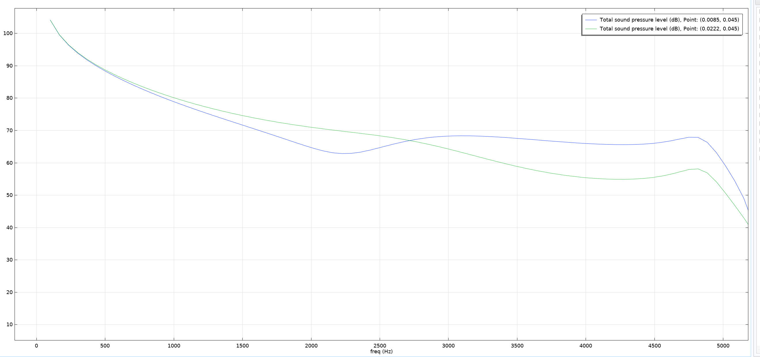

    So, es geht malwieder etwas vorran. Diesmal mit den Phase Plugs. Ich habe mit Kessito geschrieben und mich für ein Plug Design entschieden das bis ca. 4900 Hz eine saubere Ankopplung ermöglicht. Für den Treiber sicher mehr als genug! Für die Frage, wie ich dadrauf komme:
    Druckkammer Moden:
    https://www.diy-hifi-forum.eu/forum/...4&d=1611171705
    Links ist die Radiale Position in der Druckkammer aufgetragen, unten die Frequenz. Die Kreise stellen nun mögliche Ansatzpunkte für die Eingänge des Plugs dar. Die Farben gehören jeweils zusammen(Grün war nur eine Notiz zur Erklärung für Kessito). Bei 4900 Hz haben wir zwei rote Kreise, also hat der Plug 2 Channel, insgesamt natürlich 4. Für einen weiteren Frequenzbereich müssten wir bis zu 7 oder mehr Gesamtchannel implementieren, dass artet dann schon in Aufwand aus.... Die beiden Channel sehen dann so aus:
    Channel:
    https://www.diy-hifi-forum.eu/forum/...6&d=1611171705
    Und haben dann folgenden Schalldruck am Ausgang:
    https://www.diy-hifi-forum.eu/forum/...5&d=1611171705
    Das matching zwischen den beiden Kanälen muss noch auf unter +- 1 dB gebracht werden, da weis ich aber noch nicht wie, da die Flächen und Längen auf 1/10mm identisch sind.
    Ansonsten, versuche ich immernoch eine Möglichkeit zu finden, dass Doppel WG durch zu rechnen. Kennt jemand von euch Programme, womit sich die Arbeitsspeichernutzung aufzeichnen lässt? Ich bin mir nicht ganz schlüssig, ob es wirklich dadran liegt, oder ob hier ein anderer Fehler passiert.
    So weit wiedermal von mir =)
  • 20.01.2021, 21:59
    Dazydee
    Das finde ich superspannend und freue mich schon auf die Fortsetzung!
    Als Gedanken:
    Die Kanäle mögen zwar die genau die gleiche Fläche und Länge haben, aber die Maxima auf denen sie aufgesetzt sind müssen ja nicht genau gleich "stark" sein.
    1. Wenn ich die Färbung richtig sehe, haben die Maxima verschieden hohe (Wechsel-)Drücke. Setzt man nun Kanäle mit gleicher Fläche drauf, "pustet" es bei einem mehr durch als beim anderen.
    2. Hat man in einer geschlossenen Kompressionskammer schicke Radialmoden und macht bei den Maxima eine Öffnung, dann bricht der Druck zusammen. Ich rate mal wie stark er zusammenbricht hängt auch vom dem Verschiebevolumen ab, dass diesen speist. Ich sage mal in erster Näherung kann man bei der Mitte zwischen beiden Kanälen eine Trennlinie ziehen. Ist die Kreisfläche für den inneren Kanal etwa so groß wie die Ringfläche für den äußeren Kanal?
    2.1 Der Druck bricht übrigens auch in der Abwesenheit von Radialmoden zusammen. Je niedriger die Frequenz, desto eher kann ein Druckausgleich innerhalb der Kompressionskammer zwischen den beiden Kanäle erfolgen, weswegen wohl die Schalldruckkurven der einzelnen Kanäle zu niedrigen Frequenzen hin zusammenlaufen.
    3. Schaue ich mir die Farben unter den beiden roten Linien auf der Druckkammermodenkarte über deren kompletten Verlauf von 0 bis 5000 Hz an, sehe ich teils wesentliche Druckunterschiede zwischen den Kanälen bei einzelnen Frequenzen. Würde mich wundern, wenn sich das nicht auf den Kanaloutput durchschlägt.
    Mögliche Lösungen:
    Kanäle nicht direkt im Maximum der Radialmode, sondern etwas verschoben, so dass die Differenz zwischen den Kanälen über den Nutzbereich möglichst klein ist (oder es sich eine möglichst gleichbleibende Differenz ergibt, siehe nächste Punkt). Hier könnte man die untere Linie etwas nach oben versetzen und hätten eine gleichmäßigere Differenz.
    Fläche der Kanäle nicht gleich, sondern korrigiert nach
    - Der dem Kanal zugehörigen Fläche
    - Der mittleren Druckdifferenz zwischen den Kanälen
    Abeitspeicherlogging:
    Da hat Windows den Leistungsmonitor an Bord. (Windows+R und dann "perfmon")
    Hier ist ein anschaulicher Artikel dazu
    https://help.tableau.com/current/ser...ct_perfmon.htm
  • 21.01.2021, 13:42
    3eepoint
    Freut mich das ich unterhalte =D
    Kessito hat mir geschrieben und geht da mit deinen Vorschlägen recht konform. Sein Vorgehenn wäre den Kanalquerschnitt weiter an zu passen, also Kanal Inne zu Kanal außen x1.05 oder 0.95. Ist also etwas Iterative Arbeit gefragt. Zum Glück geht das bei der Modellgröße recht schnell =) Die positionierung ist so richtig. Ring und Kreisfläche sind berücksichtigt und entsprechend parametrisiert.
