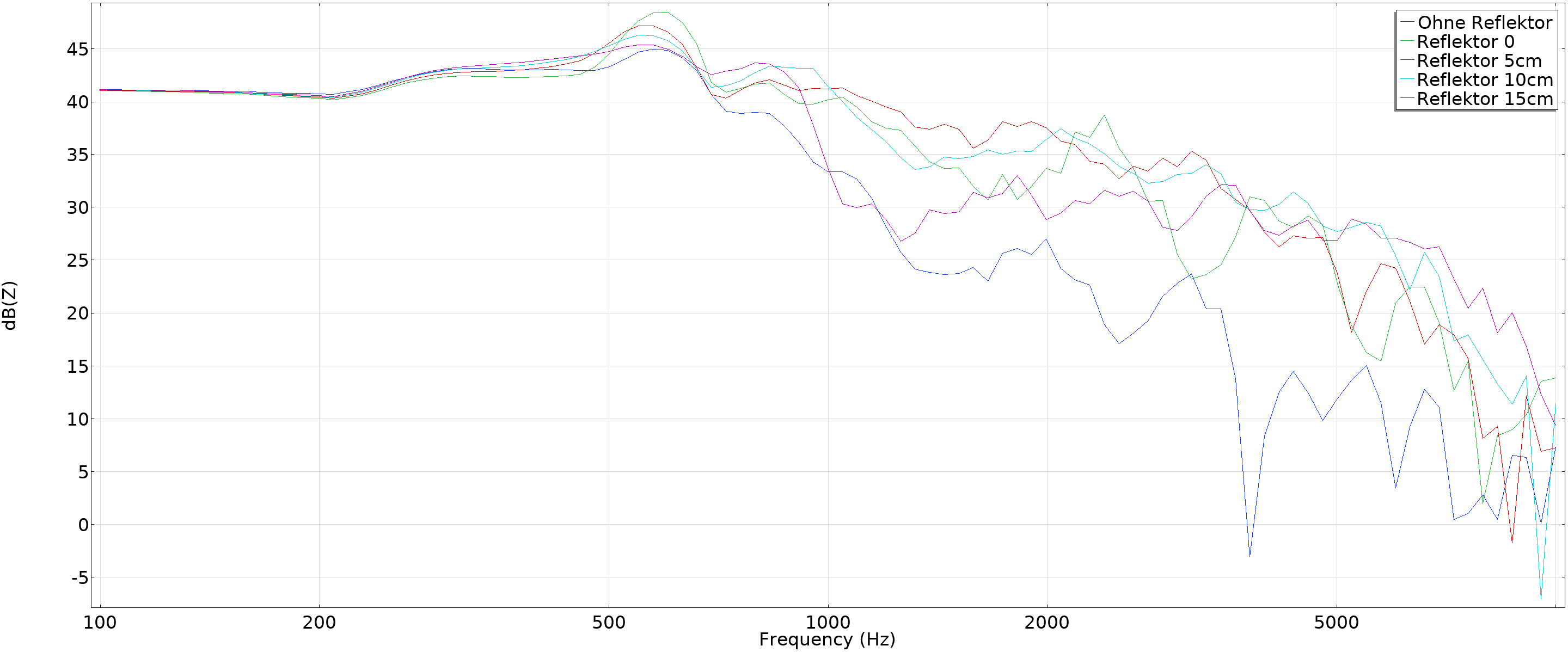

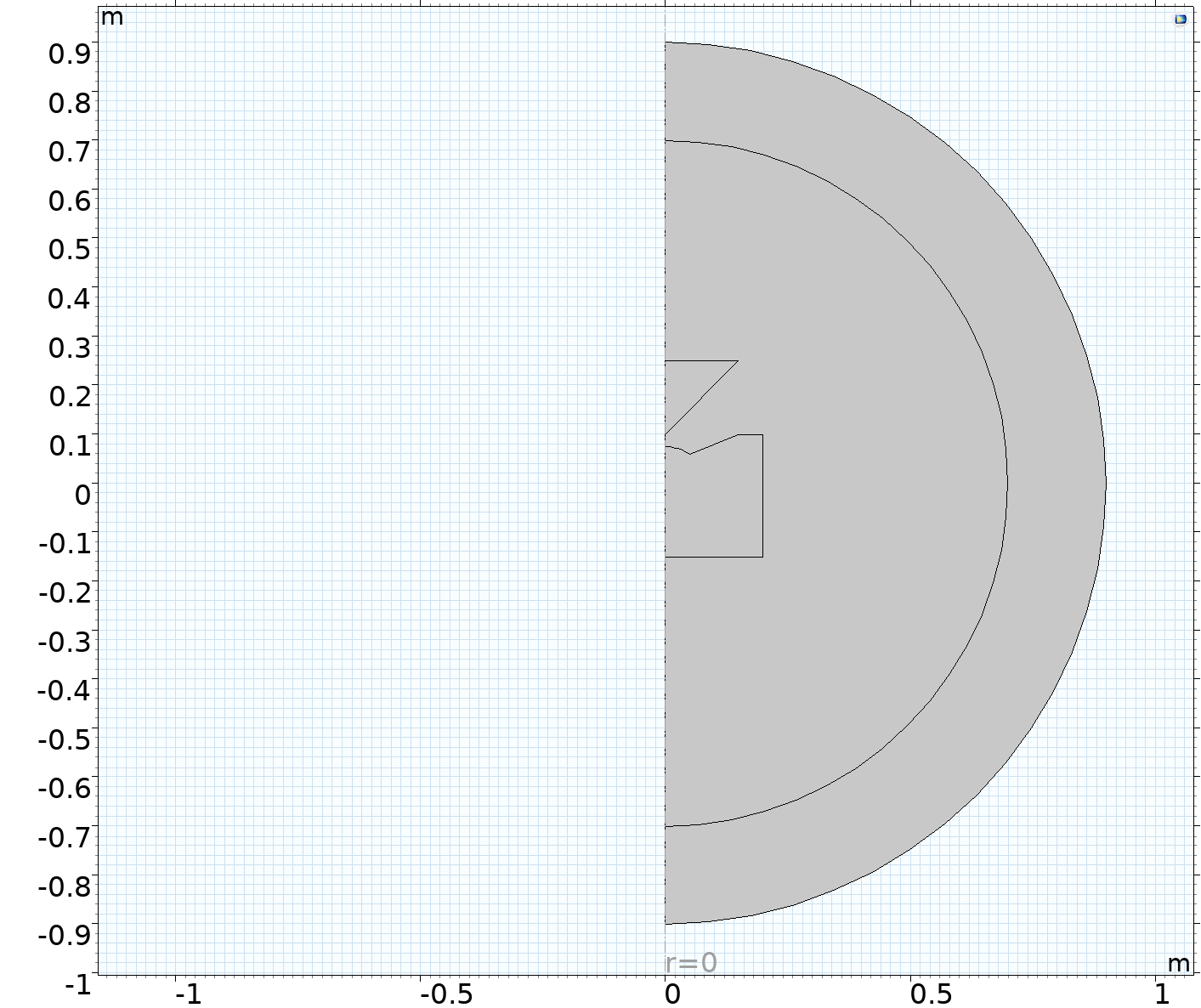

    Ok, meine Auswertung war da eher subjektiv... ich hab dich aber nicht vergessen! Erster Versuch für einen Mitteltonreflektor:
    --> Geometrie, ich hab jetzt einfach mal einen 12"
    https://www.diy-hifi-forum.eu/forum/...1&d=1609686243
    -->Ergebnis mit 5 Konuspositionen und ohne Konus
    https://www.diy-hifi-forum.eu/forum/...2&d=1609686243
    Ich hab grade die Optimierung am laufen daher kommt das Horn erst später, da muss ich mir eh noch Gedanken machen da hier der Volumenverlauf entscheidend sein wird was die Anpassung angeht. Durch die Zylinderfläche öffnet sich das Horn total anders als es das normal tun würde. Mal sehen ob ich da von der Vorlage abkupfern kann.....

    Der 6,5" den ich gerade liegend im Ofenrohr verbaut habe, maß sich bis etwa 2000 Hz grob linear. Der 12" geht also schon bei 700 in den Sinkflug...

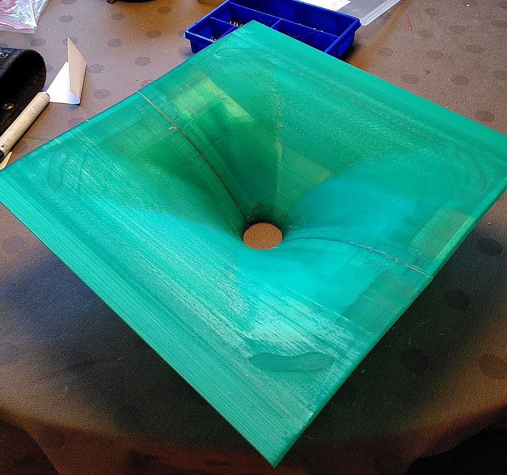

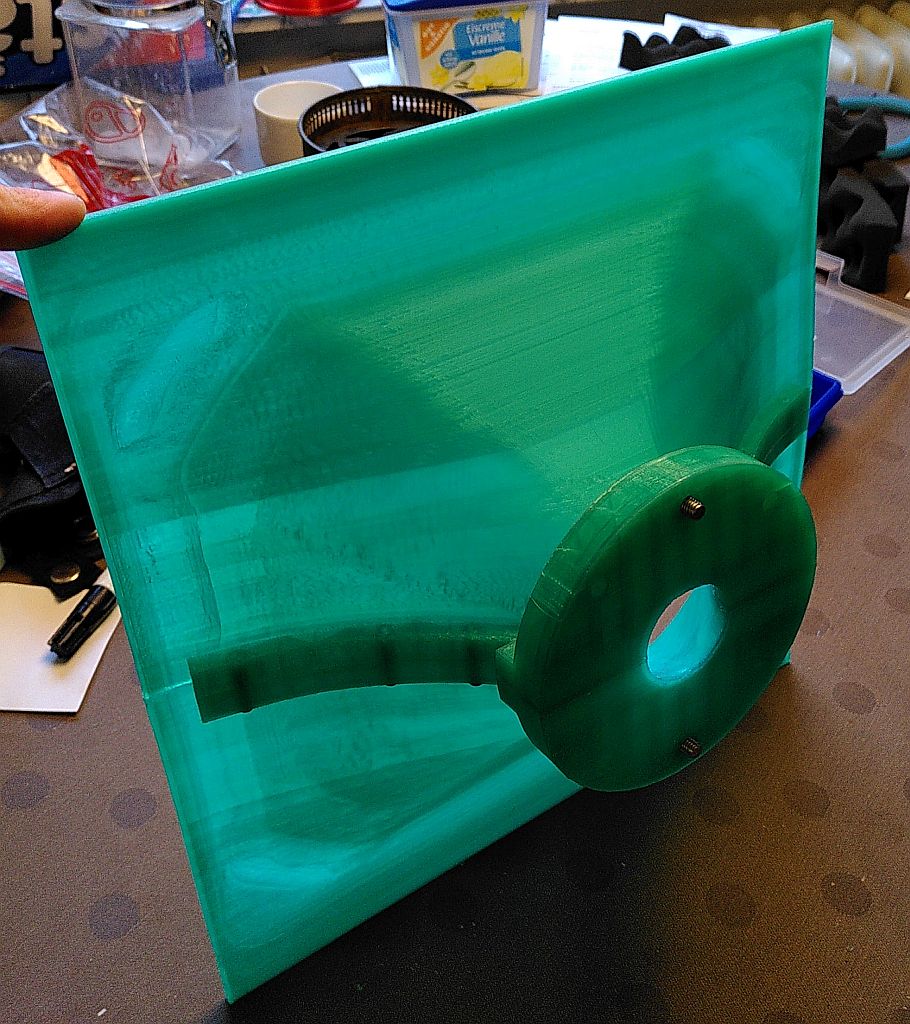

    3D Druck geht leider nicht, da die Überhänge zu steil sind. Hatte das schon einen Arbeitskollegen begutachten lassen und ein Druck "Aus einem Block" also quasi den Innentrichter in einem Quader eingebettet, braucht zu viel Material/ würde sich wohl warpen.
    Anhang 58202Anhang 58203
    Zugegeben, ein bisschen warpen tut sich das schon... aber ich denke das ist schon OK. Wenn man das auf einer Schallwand montiert, dürfte sich das zum größten Teil wieder herausziehen. ~25 Stunden Druckzeit, ~400 g PLA und 8 m3*20 Schrauben. Hab auch gleich die Schraubenlöcher für den Kompressionstreiber integriert... Ja, alle 6. Man bekommt aber nur in 2 davon die Schrauben rein.

    Das sieht toll aus Onno! Nochmal vielen lieben Dank für deine Unterstützung =)
  • 07.01.2021, 19:33
    MarsianC#
    Sehr geil! Auch die Farbe ;)
  • 07.01.2021, 20:14
    Dazydee
    Oha, wie ich diese Farbe, ähem, unattraktiv finde...
    Aber die Kontur finde ich total formschön (◕‿◕)♡
  • 08.01.2021, 06:32
    3eepoint
    Wie ich sehe scheiden sich die Geschmäcker bei der Farbwahl :)
    Die 25 Stunden Druckzeit finde ich völlig okay. Das ist nunmal so beim 3d Druck. Habe als Weihnachtsgeschenke auch ein paar Lautsprecher gedruckt. Insgesamt über 50 Stunden Druckzeit pro Box.
    Bezüglich der Gewinde: hast du die gleich mitgedruckt? Ich drucke in der Regel den Kernlochdurchmesser und schneide die Gewinde dann von Hand. Das funktioniert sowohl in PLA als auch in PETG.
    @all:
    Tolle Arbeit & tolles Projekt, in dem ich immer mal wieder gerne mitlese. Gibt´s im Thread ne Schnittzeichnung vom Horn?
    Weiter so!
    Köter
  • 08.01.2021, 09:21
    Bei kleinen Schrauben zeichne ich das Loch mit Nenndurchmesser (in diesem Fall 3 mm) dann kann man hinterher die Schraube da einfach reindrehen und fertig. Die Löcher werden in der Regel immer kleiner als gezeichnet. Durchgangslöcher bohre ich dann von Hand nach. Gewinde drucken würde ich <M10 gar nicht versuchen. Hab mal aus Spaß das übliche 1 3/8" Gewinde von Kompressionstreibern gedruckt, das klappt super.
