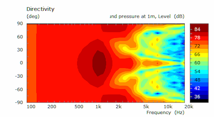

    PS: Zur Erklärung des Gedankens eine kurze AxiDriver Simu. Zunächst eine ganz grobe (frei geschätzte) Darstellung des Hochtonhorns des AD 1225 P34 mit dem 32cm-Kegel davor. Die Konusmembran des AD 1225 P34 ist nur als 'Schallführung dargestellt:
    http://www.diy-hifi-forum.eu/forum/p...ictureid=28257
    Wenn man den Kegel nun nur ein wenig in Richtung eines gedachten Hornverlaufs (zwischen HT-Horn / Konusmembran und Kegel) hin anpasst (der Kegel ist unten etwas spitzer),
    http://www.diy-hifi-forum.eu/forum/p...ictureid=28258
    dann sieht man im SPL (seitlich, horizontal in 1 m Entfernung) schon einen erstaunlichen Unterschied:
    http://www.diy-hifi-forum.eu/forum/p...ictureid=28259
    blau:einfacher 32cm-Kegel, rot: leicht angepasster 32cm-Kegel.

    Für die Simu habe ich sowohl das HT-Horn, als auch den Konus des A&D 1225 nur ganz grob abgeschätzt - etwas genauere Angaben wären für eine Simu natürlich sinnvoll. Falls Du Lust hast, stell doch die abgemessenen Chassis- und HT-Horn-Geometrie hier rein, dann passe ich gerne die Simu daran an. Gerne stelle ich auch den AxiDriver File hier rein, dann kannst Du selber mit der Demo-Version des Programms spielen, falls Du Lust dazu hast.
    Die Simu-Daten zur Variante 1 (nur Kegel):
    Baffle (=Chassis, Konus und HT-Horn)
    (Durchmesser und Höhe)
    25mm 0mm
    55mm 40mm
    58mm 2mm
    61mm 1mm
    63mm 0.5mm (bis hier hin das HT-Horn)
    280mm 25mm (=der Konus)
    Reflector front (=Kegel, 32cm Durchmesser und 16 cm Höhe)
    0cm 6.8cm
    32cm 16cm
    0cm 0cm
    Die Simu-Daten zur Variante 2 (spitzer Kegel):
    Baffle (=Chassis, Konus und HT-Horn, identisch wie Variante 1)
    25mm 0mm
    55mm 40mm
    58mm 2mm
    61mm 1mm
    63mm 0.5mm
    280mm 25mm
    Reflector front (=spitzer Kegel, weiter Richtung HT-Horn gezogen)
    0cm 43.5mm
    20mm 20mm
    90mm 30mm
    32cm 11cm
    0cm 0cm
    Obwohl der Reflektor-Kegel nicht sehr stark verändert wurde, ist die Auswirkung auf den simulierten SPL doch deutlich...
    Der SPL wurde in der Simu in 1m Abstand seitlich/horizontal und ungefähr auf halber Höhe des Kegels erstellt.
    Ganz grob geschätzt, es gibt ja noch keine Messungen, und mir fehlen da echte Entwicklungserfahrungen: Ab 200 Hz geht es immer weiter steil nach oben.
    Messungen wären natürlich klasse und spannend.

    Die Frage nach den Einschränkungen und der Genauigkeit von Simulationen ist durchaus berechtigt. Eine wesentliche Einschränkung bei AxiDriver und Akabak ist die Annahme der Simulation, dass sich die Membran 'ideal' verhält, d.h. nicht aufbricht und von allen Punkten der Membran aus kolbenförmig abstrahlt. Das ist natürlich insbesondere für einen Breitbänder wie den FE127 nicht so.
    Für den Coax mit HT-Horn halte ich das für eher machbar, da das HT-Horn und die TMT-Membran getrennt simuiert werden können und die Annahme der idealen Membran für die beiden Bereiche eher zulässig sind, als für den Breitbänder.
    Für den FE127 habe ich daher zunächst ein paar Simulationen gemacht, die grundlegende Überlegungen und Prinzipien zum Aufbau eines Rundstrahlers (hier nach oben strahlender Breitbänder mit Reflektor) betrachten.
    1. In welchem Frequenzbereich soll der Reflektor wirksam sein (Bündelung)?
    Das hängt vom Durchmesser des Chassis ab, d.h. ab wann die Bündelung einsetzt. Darunter strahlt der nach oben gerichtete Breitbänder omnidirektional ab, d.h. auch zur Seite, wo man hören möchte.
    Dazu einfach eine flache Membran in einer unendlichen Schallwand mit dem Durchmesser des FE127 (siehe Datenblatt hier) bei drei verschiedenen Frequenzen (ich habe die TSP des FE127 verwendet und die Parameter zur Beschreibung des Impedanzverlaufs so eingegeben, dass der FE127 auf Achse halbwegs linear abstrahlt, sie auch im Datenblatt):
    https://www.diy-hifi-forum.eu/forum/...9&d=1716720614
    FR aus Achse 0° - also hier nach oben.
    https://www.diy-hifi-forum.eu/forum/...5&d=1716720572
    518Hz
    https://www.diy-hifi-forum.eu/forum/...6&d=1716720614
    2,2 kHz - hier beginnt die Bündelung, siehe auch im Datenblatt. Ab diesem Frequenzbereich sollte der Reflektor wirksam werden.
    https://www.diy-hifi-forum.eu/forum/...7&d=1716720614
    9,6 kHz
    Das ist im Überblick in der Directivity zu sehen (hier normiert auf 0°, nach oben).
    https://www.diy-hifi-forum.eu/forum/...8&d=1716720614
    Das wird euch eh bekannt sein, aber vielleicht ist es trotzdem hilfreich, einzelne Schritte anzuschauen - und es lesen ja nochmehr Leute mit.
    2. Was passiert, wenn ein Reflektor (hier zunächst ein einfacher 45°-Kegel) vor die Membran gesetzt wird?
    Das hängt natürlich von der Größe des Kegels und dessen Abstand zur Membran ab. Hier der Einfachkeit halber zunächst ein Kegel mit 10cm Durchmesser mit kleinem Abstand zur Memebran (0.1cm).
    https://www.diy-hifi-forum.eu/forum/...0&d=1716720670
    Bei 518Hz - der Kegel ist klein gegenüber der Wellenlänge und wird daher praktisch nicht 'gesehen'.
    https://www.diy-hifi-forum.eu/forum/...1&d=1716720670
    Bei 2,2 kHz - hier zeigt der Kegel eine Wirkung, siehe Abstrahlung ohne Kegel oben.
    https://www.diy-hifi-forum.eu/forum/...2&d=1716720670
    Bei 9,6 kHz - hier wird's wild, eine Menge Interferenzen.
    Warum ist das so?
    https://www.diy-hifi-forum.eu/forum/...3&d=1716724972
    Die oberen Kanten des Kegels bilden - wie auch beim Einbau von Chassis in Schallwände - Aufgrund der abrupten Druckänderung Sekundärschallquellen. Der von dort abgestrahlte Schall interferiert mit dem Primärschall der Membran. Für jede Frequenz, abhängig von der Wellenlänge und dem Abstand der Schallquellen, anders.
    3. Kegel-Durchmesser. Zunächst nur ein Beispiel.
    Was passiert, wenn der Durchmesser des Kegels vergößert wird, hier auf 15cm (das könnte dem Durchmesser eines Rohrs/Gehäuses entsprechen, in das der FE127 eingebaut wird).
    Zunächst wieder die Abstrahlung bei...
    https://www.diy-hifi-forum.eu/forum/...3&d=1716720743
    ...518 Hz. Die 518 Hz interessieren sich für das - aus ihrer Sicht - klitzekleine Kegelchen nicht sonderlich.
    https://www.diy-hifi-forum.eu/forum/...4&d=1716720743
    ...2,2 kHz - hier ist die seitliche Abstrahlung etwas stärker als beim 10cm-Kegel, allerdings entstehen im ca 45°-Winkel kräftige Interferenzen.
    https://www.diy-hifi-forum.eu/forum/...5&d=1716720743
    ...9,6 kHz. Auch hier ist die Abstrahlung zur Seite (Richtung 90°) hin gegenüber dem 10cm-Kegel etwas besser. Allerdings sieht es auch nicht wirklich schön und gleichmäßig aus. Wie in der Directivity zu sehen:
    https://www.diy-hifi-forum.eu/forum/...6&d=1716720743
    Die ist gegenüber der Direktivity ohne Kegel (siehe oben) über ca 3kHz schon breiter und für den Hörort zwische 60° und 90° auf jeden Fall besser.... Vielleicht etwas besser in der Abbildung der auf 80° normierten Directivity zu sehen:
    https://www.diy-hifi-forum.eu/forum/...7&d=1716720743
    Ich mach mal ne Pause hier, damit es nicht zu unübersichtlich wird. Im nächsten Beitrag dann Punkt 4, Abstand Kegel zu Membran, Punkt 5 und 6, Einfluß von Membranform und Gehäuse (im Gegensatz zur unendöichen Schallwand hier) und wenns reicht noch 7. Form des Reflektors.
    Insegsamt denke ich, dass die Möglichkeiten der Simulation für einen Breitbänder aus oben genannten Gründen limitiert ist. Vielleicht können Ekpunkte identifiziert werden, von denen aus Du dann halt probieren, messen, probieren... musst.
    - Ich denke, dass mit einem Reflektor kein super-linearer Frequenzgang zu machen ist. Auf jeden Fall wird es einen DSP brauchen. Siehe z.B. den Frequenzgang der Duevel Sirius hier.
    - Man kann natürlich versuchen, abhängig von Gehäusehöhe, Hörplatz und Abstand, auf einen bestimmten Winkelbereich zu optimieren.
    - Gerne hänge ich dan AxiDriver-File hier an. Es sollte noch eine Testversion des Programms geben, der Umgang ist im Vergleich zu Akabak recht einfach.
    Den Potar-Coax versuche ich auch gerne kurz zu simulieren im Anschluss. Das sollte durch die Trennung von HT/TMT etwas sinnvoller sein....
    Hoffe das hilft erstmal, Grüße,

    Sehr schöne Simulationen! Herzlichen Dank!
    Vielen Dank, das freut mich sehr!
    Falls es für jemanden interessant ist:
    Ich habe die Bilder des Radipotar von der Internetseite vermessen:
    Ja, sehr cool, vielen Dank!
    Zusammen mit den Daten des 12CXA400Fe ergibt sich ein ganz gutes Bild davon, wie die das umgesetzt haben.
    Die Membranfläche Sd ist mit 0,055m2 angegeben, was einen effektiven Membrandurchmesser von 26,4cm ergibt.
    Der Kegel hat mit 57cm einen ordentlich größeren Durchmesser (ca. 2,2-fach). Das erscheint mir sinnvoll, um beim Einsetzen der Bündelung gut wirksam zu sein.
    Vielen Dank auch für die Angabe der Höhe des Kegels über der Gehäuse-Oberfläche. Die Abbildung im Datenblatt sieht so aus, als würde das HT-Horn ungefähr auf der Höhe der Sicke enden.
    Günstig finde ich die Treiberwahl auch, weil der Frequenzgang auf Achse ab ca 600Hz ansteigt, bis 20kHz um ca 14-15dB. Damit sollte der Abfall durch die 360°-Abstrahlung besser zu handeln sein.
    Durch das quadratische, 40cm x 40cm-Gehäuse verschmiert die Kantenbrechung am Gehäuse auch etwas, was vermutlich auch günstig ist.
    Daten zur Geometrie der Konusmembran wären noch schön für eine Simulation. Falls jemand den Treiber hat, würde ich mich über die Daten zur Tiefe und dem genauen Durchmesser der Konusmembran freuen. Wird wegen dem Horn eher schwer zu messen sein. Sonst würde ich das für eine Simu halt abschätzen.
    @Josh: Ist es klar, dass Du mit dem Beyma-Treiber loslegen möchtest, oder kommen auch andere Coax-Treiber in Frage?
