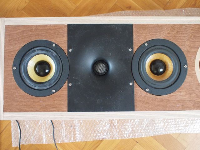

    endlich haben wir die (breiten) Fasen angebracht. Die Winkelmessungen der LB2 und anschliessende Testmessungen der KE25 im Waveguide haben ja nahegelegt, die Fase möglichst nahe an's Waveguide zu bringen.
    Der vorhandene Fasen-Fräser war dazu leider nicht in der Lage - daher haben wir uns an den Vorschlag von Mr.Woofa gehalten....
    Ich gehe jetzt einfach mal davon aus, daß das Fräsen breiter Fasen öfter Probleme macht und daß die Anleitung von MrWoofa nicht allgemein bekannt ist. Daher an dieser Stelle eine bebilderte Erklärung....
    Zunächst werden auf beiden Seiten der zu fräsenden Kanten Bretter (mit geraden, sauberen Kanten!) fixiert.
    http://www.diy-hifi-forum.eu/forum/p...ictureid=15078
    Die Entfernung der Brettkanten von der Boxenkante bestimmen den Winkel, die Frästiefe die Breite der Fase.
    http://www.diy-hifi-forum.eu/forum/p...ictureid=15079
    Hier im Bild ist die bereits mit einem Fasenfräser angebrachte Fase zu sehen. Mehr war damit nicht drin und die Fase soll ja bis zum Waveguide-Rand gehen....
    Der Tiefenanschlag der Fräse bestimmt, wie breit die Fase wird.
    http://www.diy-hifi-forum.eu/forum/p...ictureid=15080
    Obacht: Es wäre günstiger gewesen, dickere Bretter zu nehmen - dann kommt man mit dem Fräser nicht so nah an's Brett...
    So sieht's dann nach zwei Fräsgängen mit einem relativ breiten Nutfräser aus:
    http://www.diy-hifi-forum.eu/forum/p...ictureid=15081
    Tip: Ein guter Nutfräser, der auch Messer an der Fräser-Unterseite besitzt, erleichtert die Arbeit enorm und es kommt auch nicht zu dunklen (angekokelten) Stellen im Holz.
    Die Fase konnte so bis an die furnierte Front, d.h. auch an den seitlichen Abschluss des Waveguides gebracht werden.
    http://www.diy-hifi-forum.eu/forum/p...ictureid=15082
    Mehr war nicht drin. Ich hoffe das verbessert das horizontale Abstrahlverhalten, zumindest auf akzeptables Niveau.
    Derzeitiger Zwischenstand: Fasen angebracht, verkabelt, Dämpfung eingebracht...
    http://www.diy-hifi-forum.eu/forum/p...ictureid=15083
    Jetzt geht es an die Oberflächenveredelung, dann an die finale Messrunde und das Weichen-Feintuning.
