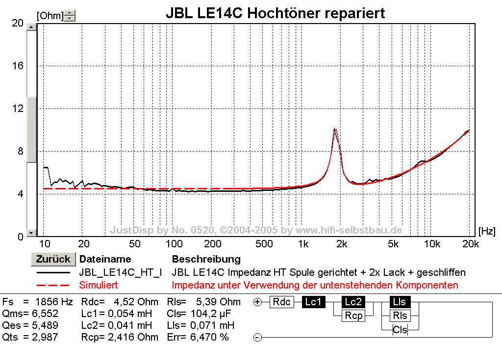

    Natürlich hab' ich bei beiden Impedanz gemessen.
    http://www.diy-hifi-forum.eu/forum/p...ictureid=11692
    http://www.diy-hifi-forum.eu/forum/p...ictureid=11693
    Fs weicht um 5Hz ab, Qts um 0,028. Das finde ich total in Ordnung. Ich denke auch, dass das nach dem Einspielen noch etwas besser wird. Projekt Chassisrestaurierung ist damit abgeschlossen. Weiter geht's dann mit den Weichen.

    Hi zusammen :)
    Ich brauch' mal 'nen Rat. Ich hab' ja die Körbe meiner LE14C geschliffen. Nun ist der Korbrand empfindlich wie die Sau. Eigentlich darf ich die gar nicht mehr anfassen, weil jede Berührung sofort sichtbare Fingerabdrücke hinterlässt. Ich bin nach jedem Anfassen am putzen. Hat jemand eine Idee, wie ich das nackte Aluminium schützen kann, damit es nicht bei jeder Berührung schwarz anläuft?
    Olli
  • 17.03.2013, 20:02
    Oldie
    Lackieren, klar und matt
    Felgen werden auch lackiert, aber in Farbe.
    Grüsse Michi
  • 17.03.2013, 20:06
    hoschibill
    OK. Das hätt' ich vielleicht vor dem Einkleben der Sicken machen sollen... :denk:
    Naja, ich krieg's schon hin. Wenn ich Deine Chassis mache, bin ich schlauer ;).
    Olli
    Edit: kann ich da einen normalen Sprühdosenklarlack nehmen? Auf besondere mechanische Festigkeit kommt's ja nicht an und Wetterfest muss es auch nicht sein, Grifffest reicht.
