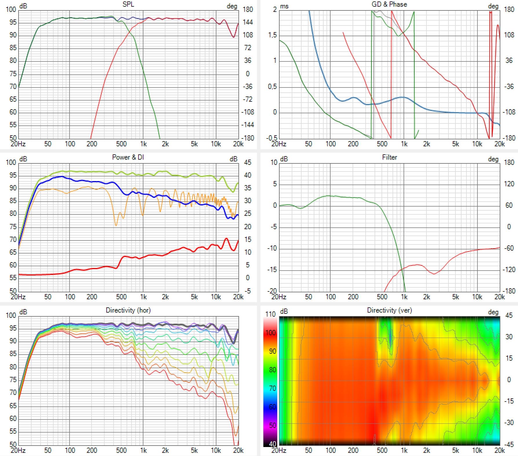

    16. Ein neuer Frequenzweichen Vorschlag
    Heute gibt es den ersten Vorschlag zu einer verbesserten Alternativ-Weiche:
    Anhang 76056
    Diese Version ist optimiert auf einen linearen Freifeld-Frequenzgang, maximale Empfindlichkeit (97 dB!), bestes Groupdelay und symmetrische Nebenkeulen.
    Das Resonieren der Original Version (80Hz) wurde hier genutzt um breitbandig linear den gesamten Bereich anzuheben und so die Empfindlichkeit auf schwindelerregende 97dB zu heben. Auf kosten der Impedanz. Was aber noch ok ist: gute 4 Ohm, ohne größere Phasendrehung. Sollte jeder halbwegs seriöse Amp wuppen. Dazu wurden alle Komponenten der 6-Ordnung minitiös optimiert um miteinander zu schwingen, ohne einzelne Resonanz Peaks zu erzeugen. Die Spulen und Kondensatoren hier müssen unbedingt pedantisch genau gematcht werden, für kleinste Bauteiltoleranzen, sonst bilden sich evtl. doch noch Resonanzen! Die Bass-Sektion ist tatsächlich inspiriert von der TAD 2404 Weiche. Dem verbesserten Nachfolge Lautsprecher aus den 90er-Jahren. Hier wurde versucht das Original noch einmal zu Übertreffen, und kein Detail unverbessert zu lassen. Das übernehmen wir gerne mit! Nur im Bass, weil für den Hochton gab es auch andere Treiber und Hörner, das kann man nicht übertragen.
    Auch der Mittel-Hoch-Ton wurde sehr genau linearisiert - die Schwachstelle der Originalversion. Insgesamt ein sehr schöner Frequenzgang. Wir bleiben bei der Grundstruktur der 2402 Version, aber verfeinern die Abstimmung. Das Zoebel Glied ist wesentlich linearer, das Sperrglied sitzt aufs Mü perfekt. Ich habe sogar ein leichtes Schwingen zwischen den beiden Kreisen genutzt um den Superhochton weiter zu linearisieren, ohne zusätzliche Kreise zu benötigen. Das Poti flog raus, der Spannungsteiler gibt der Weiche eine perfekt lineare rein resistive Last. Sodass der Hochpass völlig frei von den Impedanz-Resonanzen des Horns arbeiten kann.
    Dann noch ein extra Feature: ein Target-Curve tilting, statt reine Pegelanpassung. Dazu steht vor der Weiche das Poti, parallel zu einer großen Spule, und das Poti ist nicht auf Masse angeschlossen, arbeitet als reiner Widerstand überbrückend zur Spule: so kann man ab 600Hz eine marginale Neigung des Frequenzgangs erzeugen. Wenn der Raum sehr wenig bedämpft ist, oder man den Lautsprecher sehr nah hört (3 Meter und weniger) ist eine leichte Neigung angenehm. Auf maximal -6dB @20kHz.
    Und als ob das nicht genug wäre, gibt es nochmal zwei Impedanz-Korrekturen, ganz links Eingangsseitig. Einmal das normale Zobel, nützlich für Class D Verstärker. Und ein einmal für Röhrenverstärker auch im Mittel-Tiefton. Das wäre aber optional.
    Anhang 76055
    *** edit: Schaltplan ausgetauscht. Die empfohlene Leistung der Widerstände ist jetzt mit angezeigt. Gemessen an der tatsächlichen Maximalbelastung bei 100 Watt Vollaussteuerung. Also bei 117dB. Reichen tatsächlich 2 Watt an manchen Stellen :D

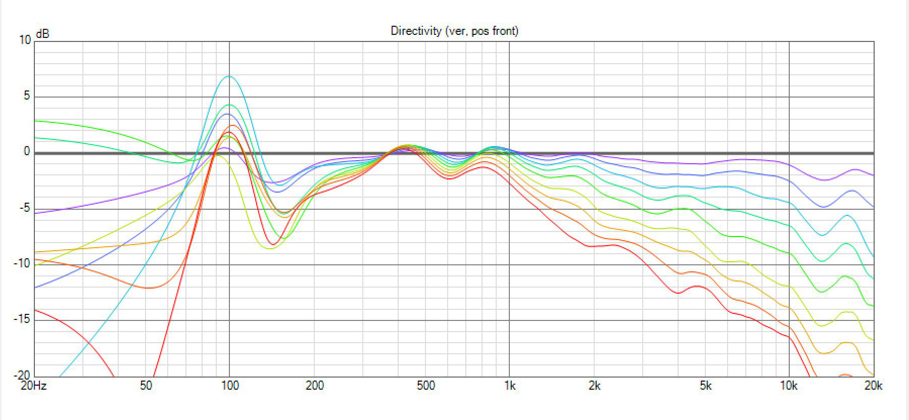

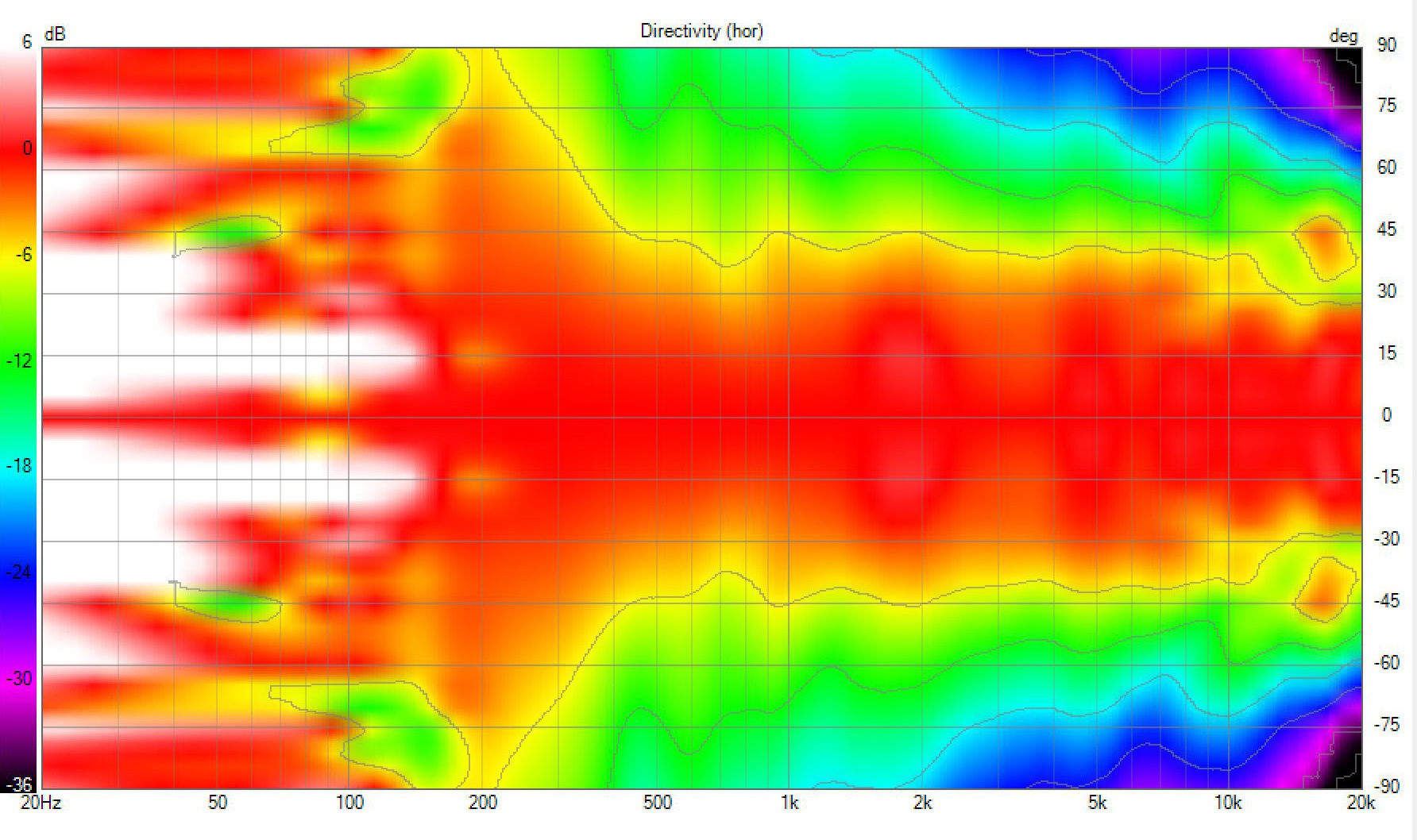

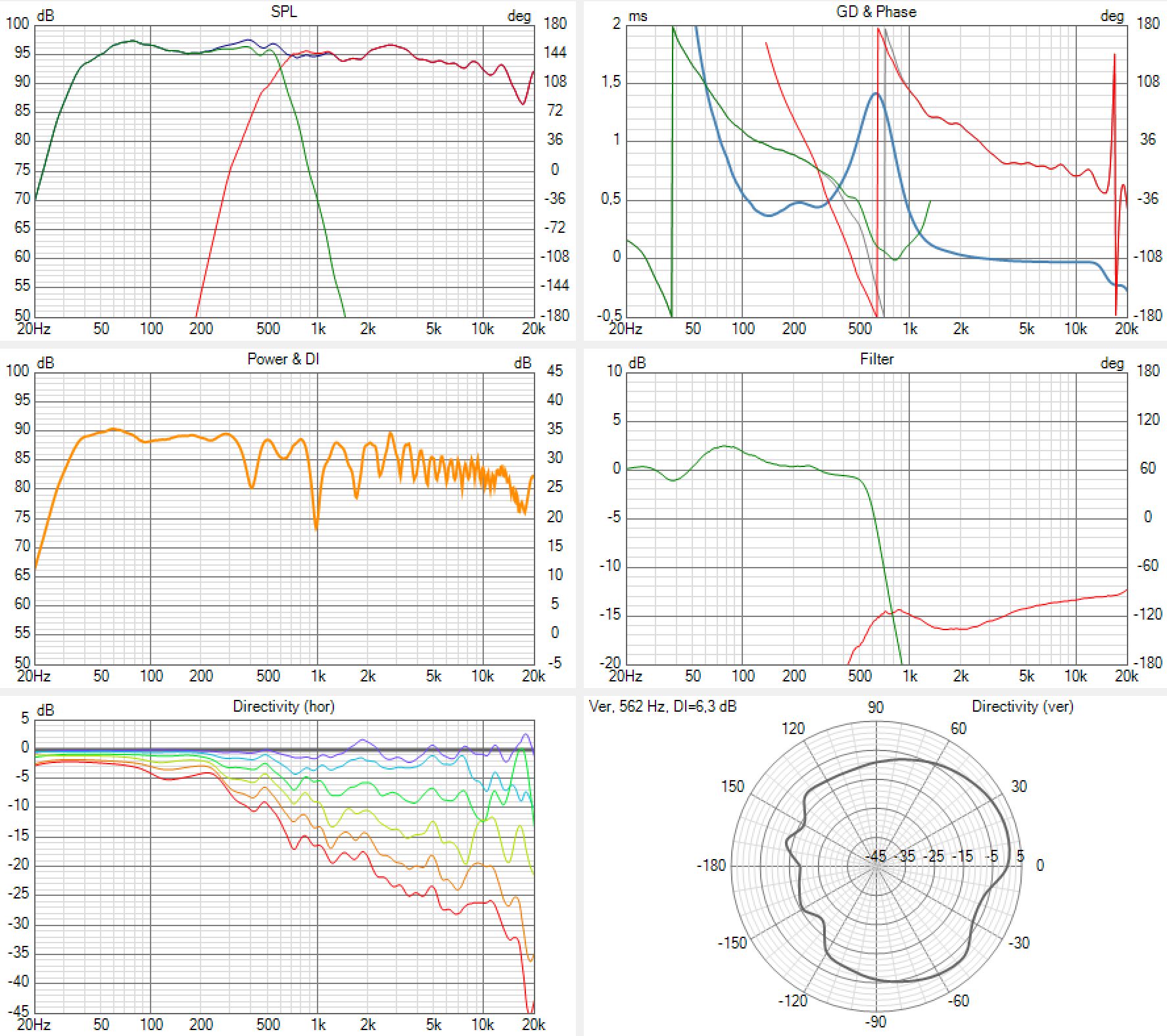

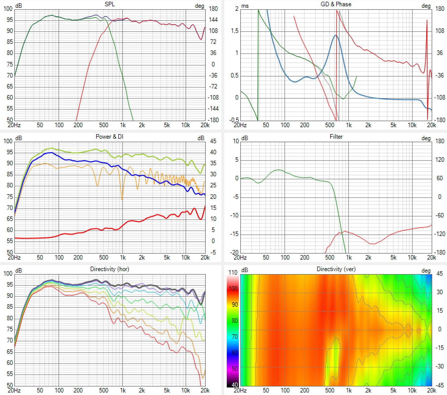

    17. Neue Betrachtung der Weiche
    Die letzten Wochen lief ein ähnliches, auf super linear getrimmtes Setup der Weiche.
    Es ist auch das erste mal dass wir die 2402 im fertigen Gehäuse hören.
    Die Weiche ist Aktiv mit DSP simuliert. So kann man erstmal die Bauteil Kauferei sparen.
    Auf Raumkorrektur, Multisubs, also sonstige DSP Eingriffe haben wir bewusst erst einmal verzichtet. Also spielt es momentan mit dem ganzen Gewummer. Einer der Gründe warum das BR-Rohr zugestopft ist.
    Ich muss sagen, so macht der Lautsprecher wieder sehr viel Spaß. Klar, wenn man Raumkorrektur und modenarme Subs gewöhnt ist, dann ist das erstmal so ziemlich hart. Aber mit dem Port geschlossen, geht es eigentlich überraschend gut. Die Lebendigkeit, der Spielspaß, der Fußwipp- und Kopfnick- und Grinse-faktor ist sehr sehr hoch! Super.
    Insgesamt sehr gut, abgesehen von einer Kleinigkeit: Der Lautsprecher hat eine kleine Anämie im unteren Mittelton. Obwohl der Bass wirklich voll da ist, wenn es lauter wird, klingt oben rum alles noch ziemlich spitz, zeitweise gar schrill. Den Kreischer meine ich gut ausgemerzt zu haben, das ist eher so eine generelle Analytik die da stört.
    Ich erinnere mich an lang vergangene Tage, siehe Post 21:
    https://www.diy-hifi-forum.eu/forum/...l=1#post350399
    dort war eine Messung vom Bass, damals noch im Onken (andere Geometrie! etwas höher gebaut!):
    https://www.diy-hifi-forum.eu/forum/...3&d=1725466397
    Man sieht wie die Bodenreflektion im 300Hz Bereich etwas destruktiv auslöscht. Auf 1 Meter Entfernung.
    Mach das Gehäuse kleiner und geht weiter weg, wie jetzt bei uns das 2402 Gehäuse am Hörplatz, und der Frequenzgangeinbruch verschiebt sich....
    aber wohin?

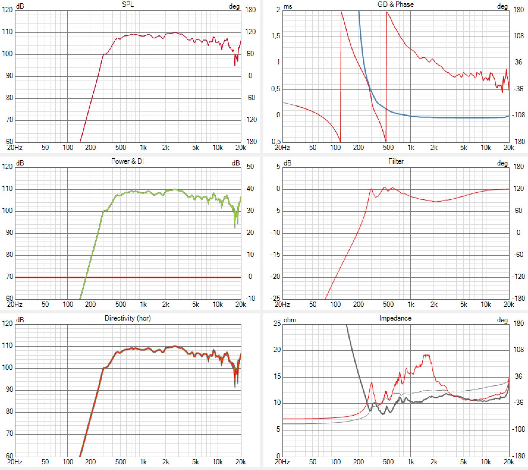

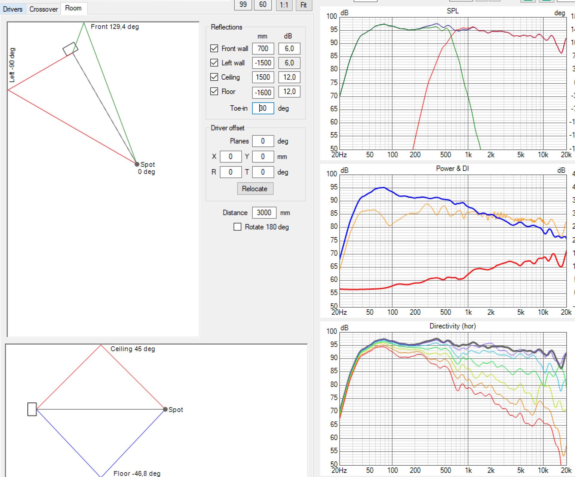

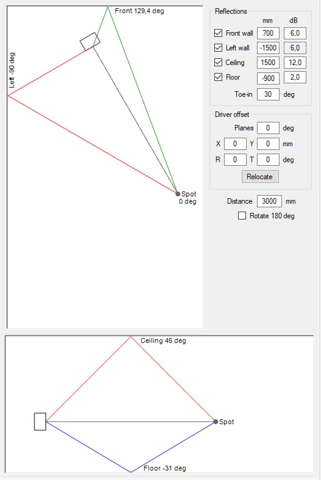

    Das haben wir mal mit Vituix simuliert. Die schöne Weiche aus Post 87 (zu der ich etwas mehr Jubel erwartet hätte ;)) hier mal genommen.
    Und den Vituix Room Reiter genutzt, so wie es bei uns steht (recht ordinär):
    Anhang 76067

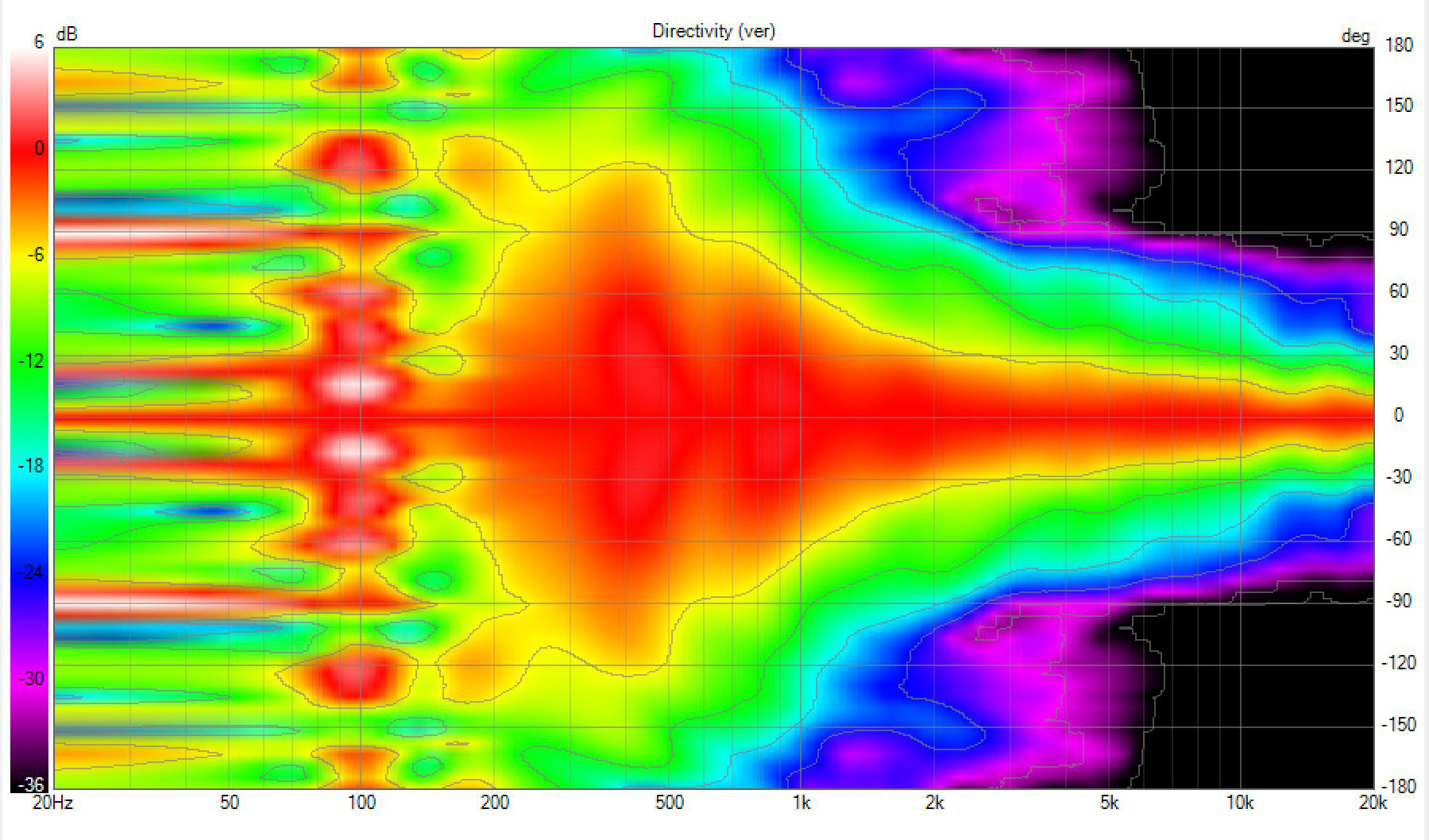

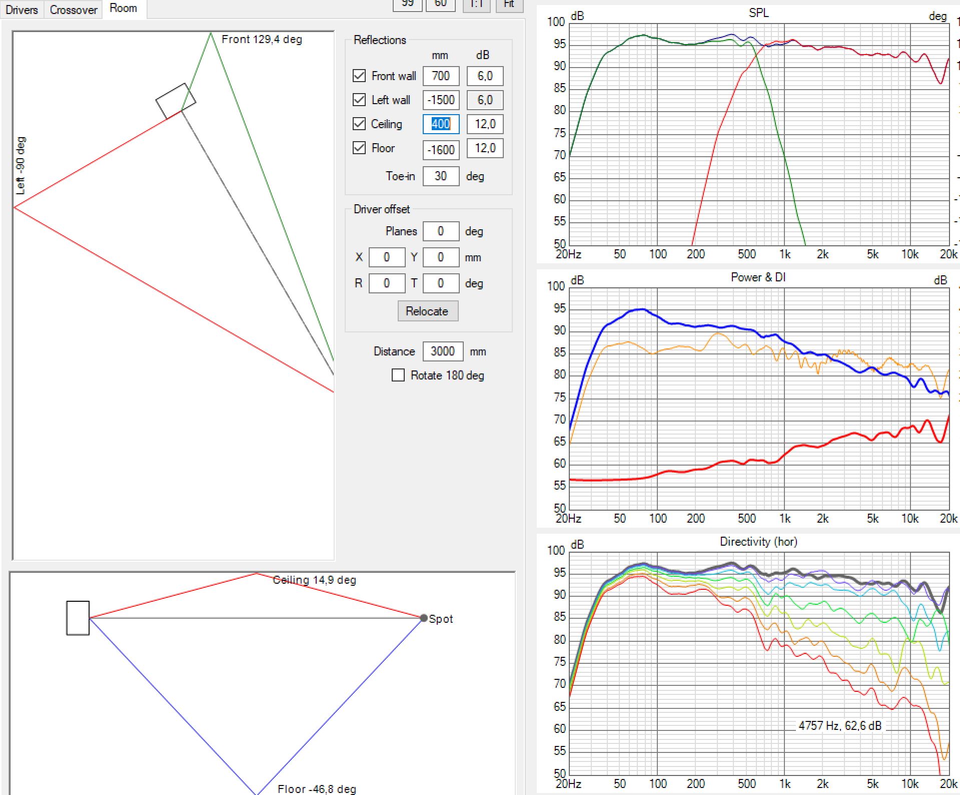

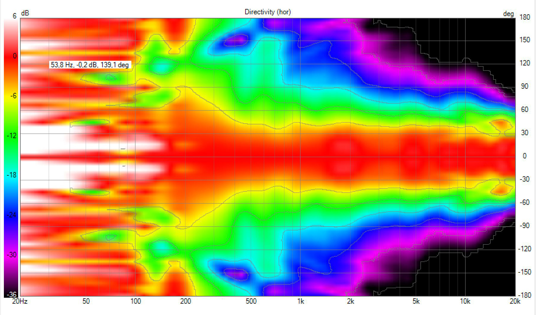

    Daraus ergibt sich dann folgende Vorhersage:
    Anhang 76068

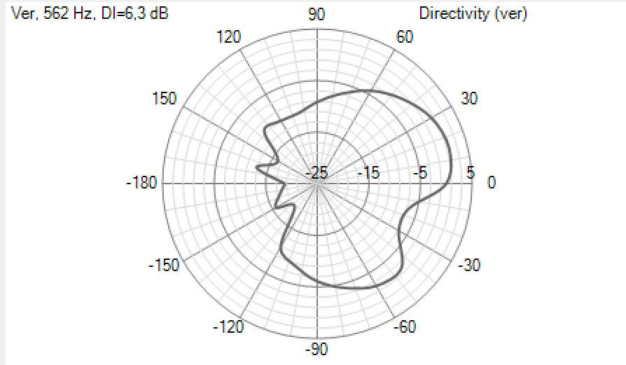

    Der wunderschöne Frequenzgang, im Raum garnicht mehr so schön. Normal. Aber das Loch scheint nun bei 500Hz zu sitzen. Macht Sinn, ist der Tieftöner auch näher am Boden.
    Der weitere Kammfilter Verlauf ab >1kHz wird sich unser Gehör wohl wegdenken. Aber das große Loch schien mir schon damals Hörbar zu sein. Dafür ist es einfach zu breit, die Reflektion zu nah und zu früh. Ein Problem recht typisch für Lautsprecher in dieser Bauform. Mit einer fetten Basotect Matte auf dem Boden schrumpft das Problem. Aber da stolpert man im Höralltag recht ungerne drüber. Was kann man da machen?

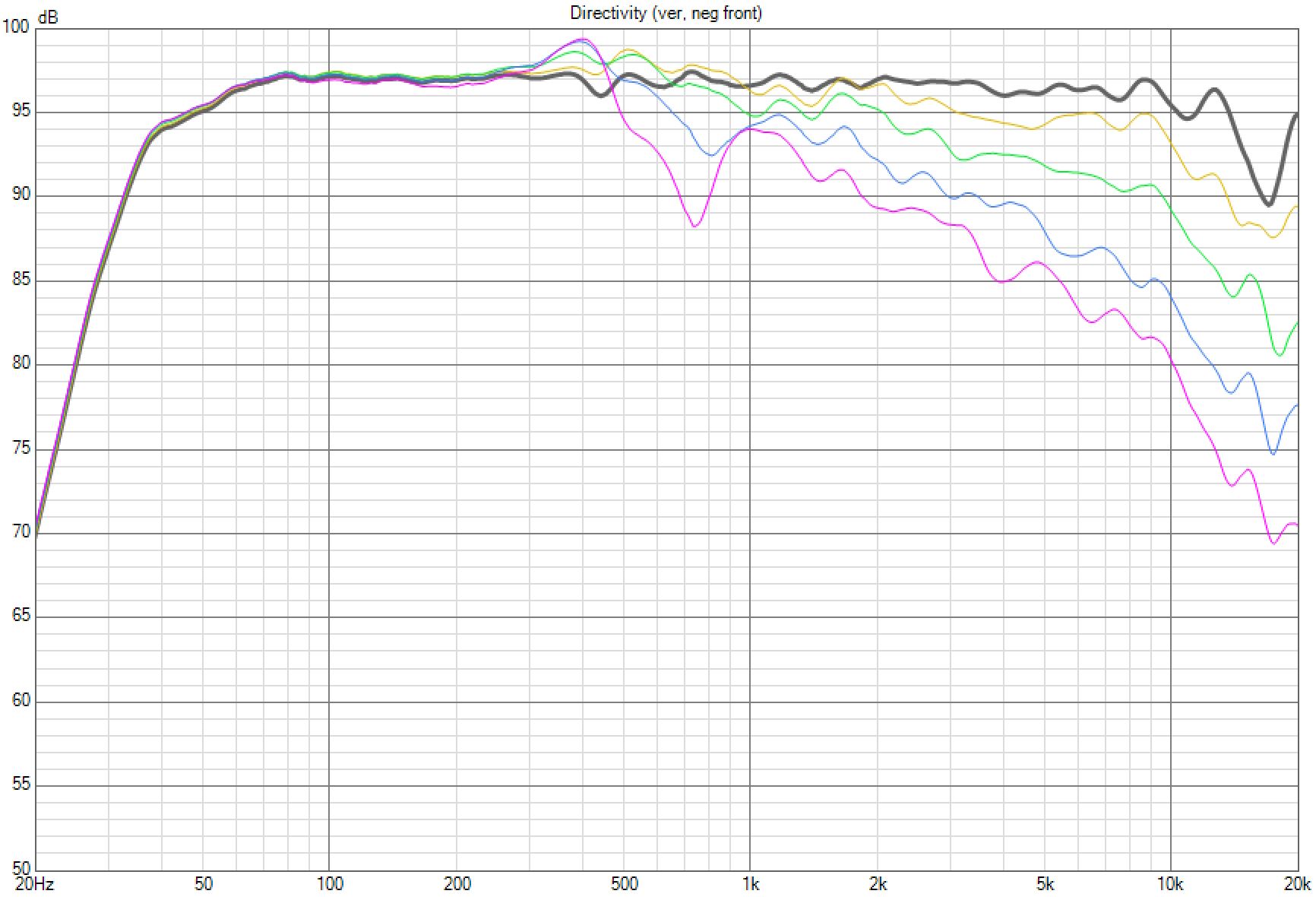

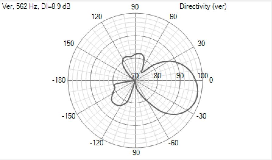

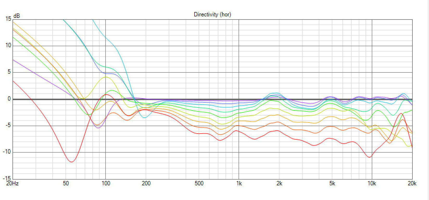

    In den Grafiken oben habe ich mal das Vertikale Abstrahlverhalten als Polar, auf +-45° gezoomt dargestellt.

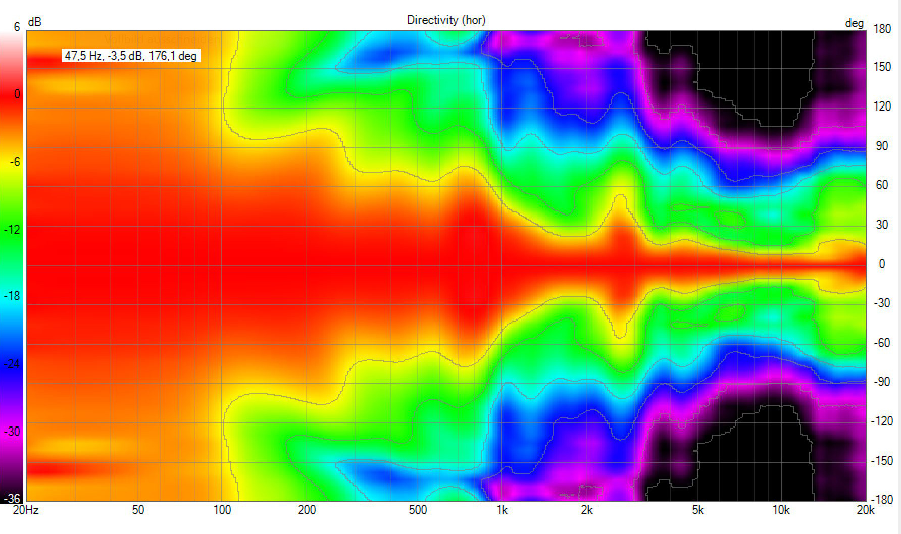

    Hier noch mal 180:
    Anhang 76069
    Dafür dass das Hochtonhorn eine ganze Millisekunde hinterher hinkt, ist das erstaunlich symmetrisch. Der Tiefpass 6ter Ordnung schließt die Phase vom voreilenden Tieftöner sehr gut an. Das bischen Lobing im Bereich der Trennfrequenz ist eigentlich unumgänglich bei einem Mehrwegelautsprecher. Die Symmetrie dessen ist vorbildlich, und zeugt von einer guten Addition. Siehe Frequenzgang, Kreuzung nahe dem -6dB Punkt. Alles wie im Lehrbuch.
    Problem ist aber, dass wir die volle Energie auf den Boden feuern und uns das Loch einfangen.
    Und wenn wir aufstehen um die Schallplatte zu wechseln, steht man mit dem Kopf oben im Einbruch. Das Anämie-Problem wird dann NOCH schlimmer.

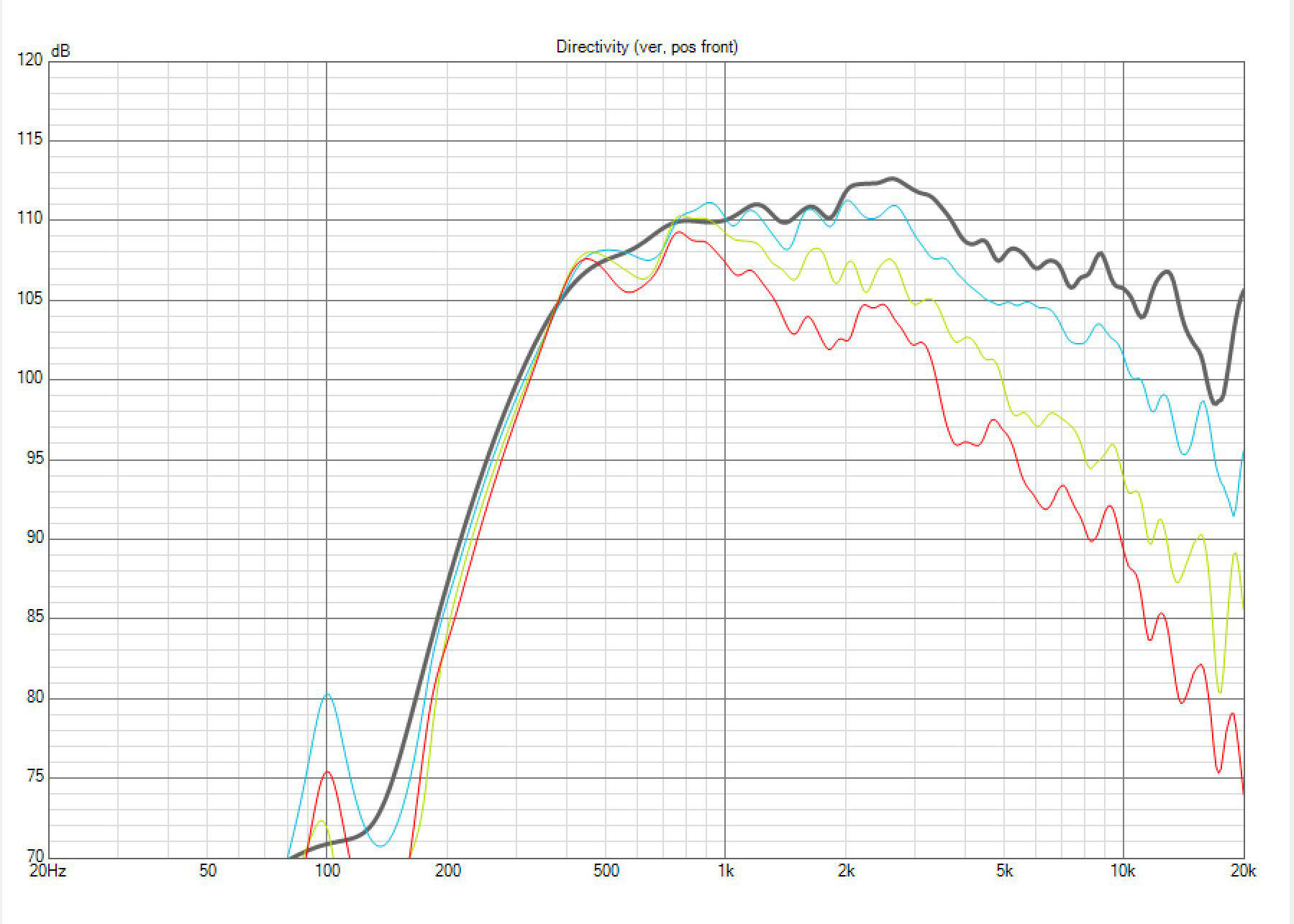

    Hier mal anders veranschaulicht, das vertikale Abstrahlverhalten auf +45°, also wenn man aufsteht:
    Anhang 76070
    Und hier was richtung Boden geht, wir erinnern uns aus der Grafik oben ca -31°:
    Anhang 76071
    Was kann man da machen? Via DSP kann ich mit dem Delay spielen und die Keulen ein wenig verziehen. Aber wir wollen ja eine passiv Weiche bauen... :(

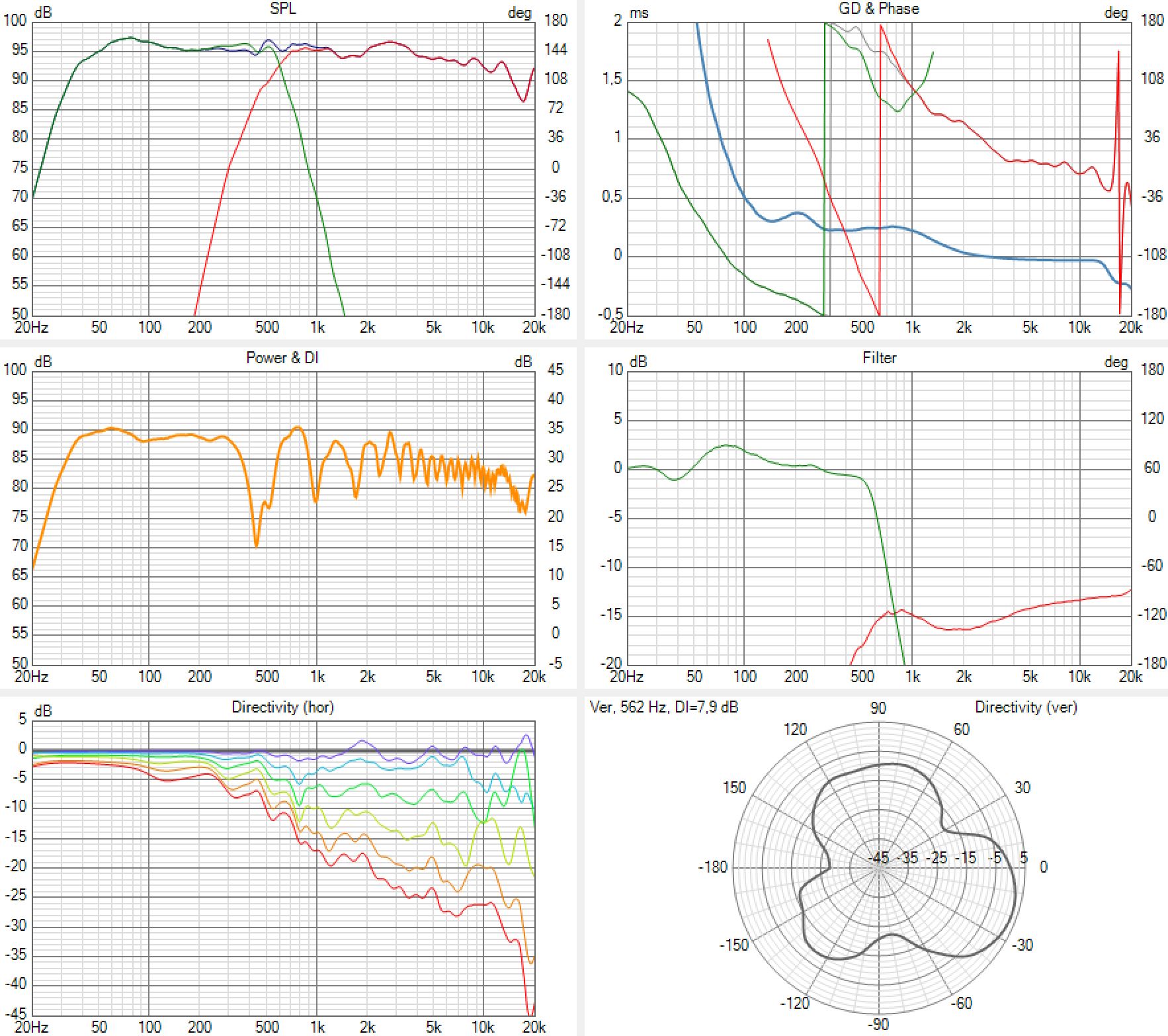

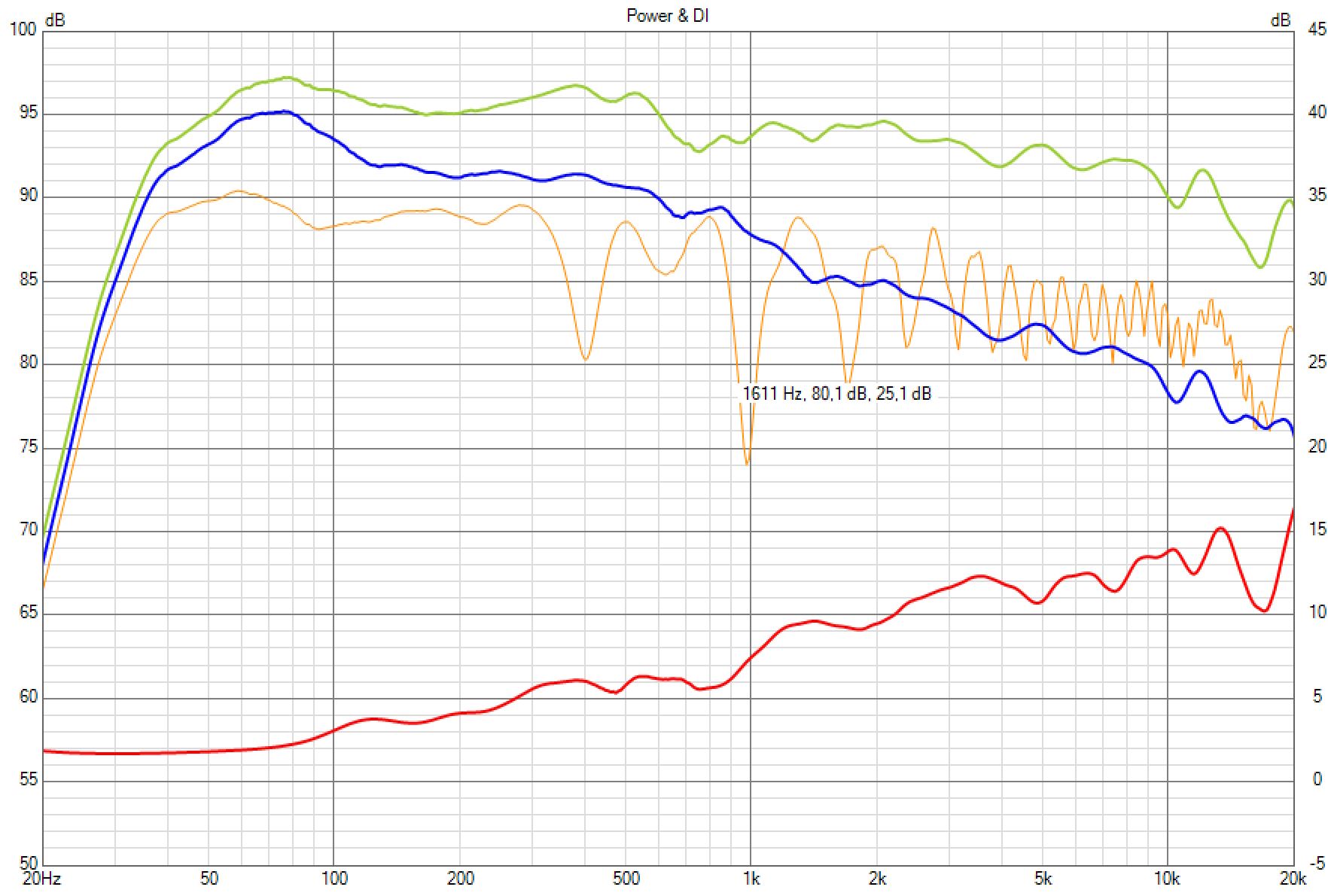

    18. Zurück zu den Wurzeln
    Jetzt wird es spannend.
    Ein Zeigenosse meinte neulich spöttisch, mein Versuch die Originalweiche zu verbessern, wäre wie im Bild der Mona Lisa herum zu malen damit sie schöner wird.
    Meine Reaktion : :p
    Nach der vorherigen Einsicht in die Problematik der Bodenreflektion ist das folgende aber beeindruckend!
    Wir erinnern uns, das Original Schaltbild der Pioneer Unterlagen, mit den vermuteten Fehlern der falschen Polung im Tiefton:

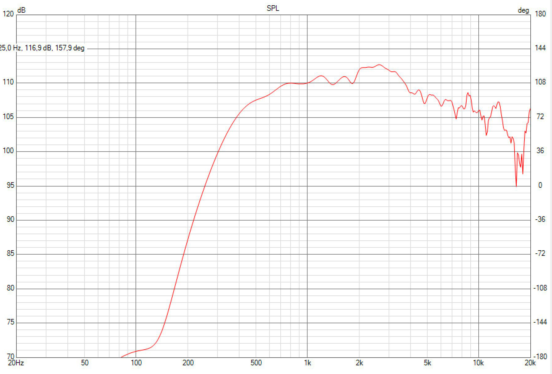

    Anhang 76072
    ***kleine Korrektur hab ich mir aber erlaubt, von 1.1 auf 0.47mH im Sperrkreis...***

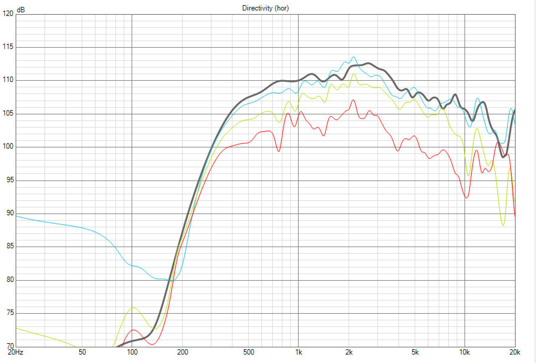

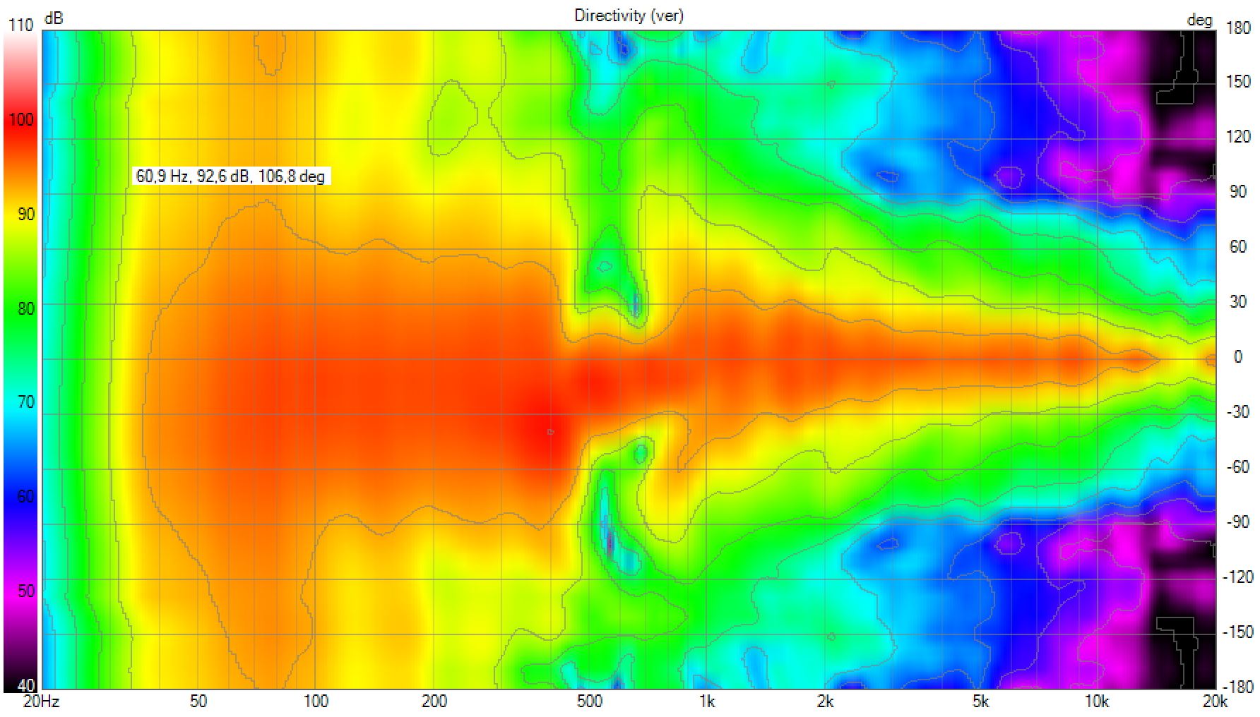

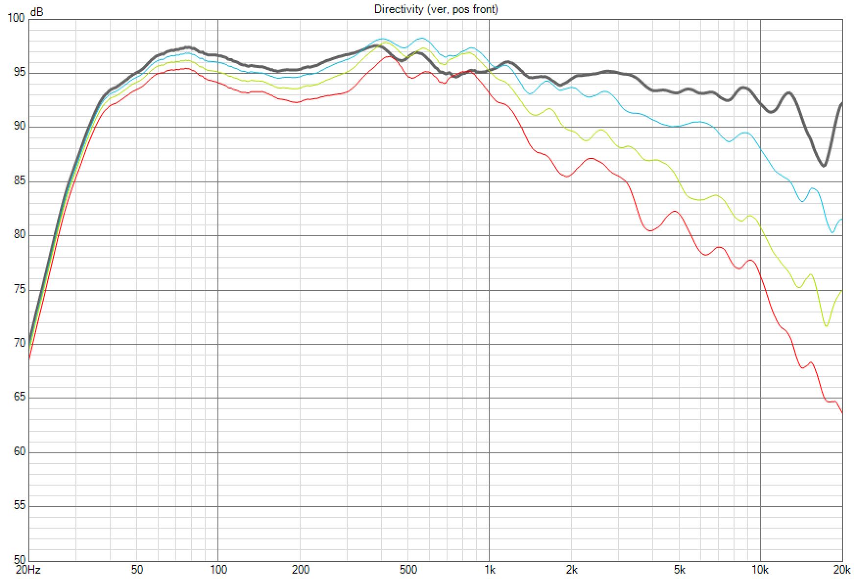

    Hier nun nochmal der mäßige Frequenzgang, mit der schlechten Gruppenlaufzeit, der mangelnden Treiberaddition (siehe -2dB Kreuzung und asymmetrisch! bäh):
    Anhang 76073
    Was haben wir denn da?
    Der Einbruch im Mittelton ist weg :eek:
    Auch sonst, der DirectivityIndex ist etwas ausgeglichener im Bereich der Trennfrequenz.
    Die Diagonale der horizontalen Abstrahlung aus gerader.
    Und vor Allem, das Loch im Vertikalen ist nun auf dem Boden!
    Was wohl der Grund für das Ausbleiben unseres Einbruches am Hörplatz ist.
    Hier mal betrachtet was der Lautsprecher in Richtung Boden feuert:
    Anhang 76074
    Und was er nach oben feuert, wenn man aufsteht zum Scheibe wechseln:
    Anhang 76075
    Dann hab ich mir das noch etwas länger angesehen:
    Anhang 76076
    Vom 80Hz Buckel und der 200Hz Senke der Weiche sieht man hier in der Roomresponse nicht mehr viel.
    Ich hatte zuerst vermutet das war Schlampigkeit und zu hoher Widerstand (Sparmaßnahme) der Spulen im Bass.
    Aber mal anders betrachtet: Niemand hat unterhalb 300Hz viel von einer perfekten Kurve die sich auf Freifeld bezieht, weil man im Raum mehr Raum als Lautsprecher hört.
    Was hier bleibt, ist ein Ausgleich der Beugung ums Gehäuse, der Grenzflächenverstärkung zur Rückwand. Im Raum also tatsächlich der linearen Weiche überlegen.
    Wie die Ingenieure von TAD das damals vor 45 Jahren abgestimmt haben?
    Der Sperrkreis, mit Impedanzlinearisierung, der perfekte Übergang der Weiche zum Abstrahlverhalten, die Filter 6ter Ordnung zur Anpassung der Laufzeit von Bass zu Hochtonhorn, die Eliminierung der Bodenreflektion und sogar Ausgleich der Energiekurve & DI ab Bass aufwärts... :eek:
    Respekt! Ob das alles Absicht oder Zufall war? Aber für Zufall ist es fast zu gut.
    Was bei uns als nächstes ansteht: Sobald der 1601 drin sitzt, werden wir nochmal die Original Weiche dran bauen. Der Prototyp aus Post 8 wird den Unterlagen gemäß korrigiert.
    Hoffentlich bis Weihnachten. Und dann bin ich mal gespannt wie das klingen wird...

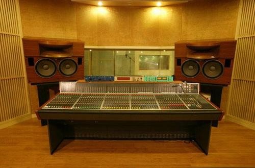

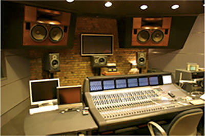

    Wie sieht das denn aus wenn der LS aufgeständert wird? War der als Monitor gedacht, dann stand der ja auch oberhalb des Mischpultes.
  • 07.11.2024, 20:35
    josh_cpct
    19. TN3 Weiche
    Hier noch eine Perle, die mir zugeflogen ist:
    Es gab alternativ von TAD auch ein Kit um die 2402 auf Aktiv-Betrieb umzurüsten. Und seine eigene aktiv Weiche plus Biamping zu nutzen.
    Dazu wurde die Original Weiche umgangen. Der Bass wird direkt an einen eigenen Amp geklemmt.
    Der Hochton Bedarf ein paar Schutzmaßnahmen und der Linearisierung des CD-Horns:
    Ich musste leider versprechen das Dokument nicht zu veröffentlichen. Deshalb hier nur mein Nachbau in Vituix
    Anhang 76077
    Die Performance dazu sieht wie folgt aus:
    Anhang 76078
    Meiner Meinung nach ist das TN3 ganz und garnicht empfehlenswert. Die Passiv Version macht so viele wichtige Dinge, das wird Aktiv kaum ein Gewinn.
    Außerdem ist die Impedanzlinearisierung hier wirklich so schlampig, dass der Schutz-Hochpass sogar die Resonanzen aufgreift und unsauber filtert.
    Die Linearisierung des CD Horns ist genauso unbefriedigend wie in der passiv Version.
    Das müssen andere Entwickler gewesen sein, die hier gepfuscht haben ;)
    Hier würde ich viel lieber einen normalen -15dB Spannungsteiler nehmen. Das wird rauschärmer für die Endstufe. Schützt auch ein wenig. Und man hat eine lineare Last. Dazu braucht man nur noch einen 68uF Kondensator zum Schutz unterhalb 200Hz. Dieser sieht die lineare Last und greift die Resonanzen nicht auf. Wäre wesentlich einfacher und sinnvoller! Die CD-Horn Korrektur sollte ohnehin besser mit einem parametrischen EQ auf individuelle Geschmäcker abgestimmt werden. Dafür ist die 2-3kHz Region zu empfindlich.
  • 07.11.2024, 20:50
    josh_cpct
    Hi! Ich weiß ja nicht wie hoch das wird. Bei uns ist der ca 32cm aufgebockt und befindet sich mit Hochtöner genau auf Ohrhöhe für normale Sitzposition.
    Genau so habe ich das hier in Vituix simuliert.
    Ich meine mich an Fotos von Studios bei denen die Monitore eben in die Wand eingelassen wurden zu erinnern.
    Andere Fotos bei denen die LS seitlich aufgehangen wurden.
    Ich habe gerade mal gesucht und finde da aber nur Installationen der 2401 Twin Modelle, die eine doch leicht andere Weiche haben:
    Hier Air Studios London, Foto von TAD
    Anhang 76080
    Irgendwoher aus dem Netz:
    Anhang 76081
    Vielleicht waren die 2402 ja als Standalone oder Midfield anders abgestimmt als die dicken 2401 die eher für Farfield-Monitoring sind?

    Klar kann man eine Weiche so abstimmen dass sie im Weltraum gut passt, und dann sagen ich habe meinen Hausaufgaben gemacht. Rest ist Problem der Raumkorrektur.
    Ein anderer Ansatz wäre, vorhersehbare Umstände, zB dass ein Standlautsprecher auf dem Boden steht, mit einzubeziehen. So funktioniert die Natur intelligenterweise auch. Lebensformen passen sich an die Umgebung an. Ein Rundumstrahler steht selten an der Wand, ein Desktop Lautsprecher .... usw.
    Weiterer Punkt ist die DSP Korrektur. Wenn du eine Lücke hörst, sie dann misst, dann ist es ganz natürlich die aufzufüllen. Und dann kann es mal übers Ziel schießen, und man wird dann iterativ abstimmen. Aber das kostet Zeit. So habe ich das auch geschrieben. Weil ich selten EQ per Gehör mit Sinus oder Rauschen abstimme. Das geht nur mit Kopfhörer. Und mit Musik dauert das. Sehr lange.

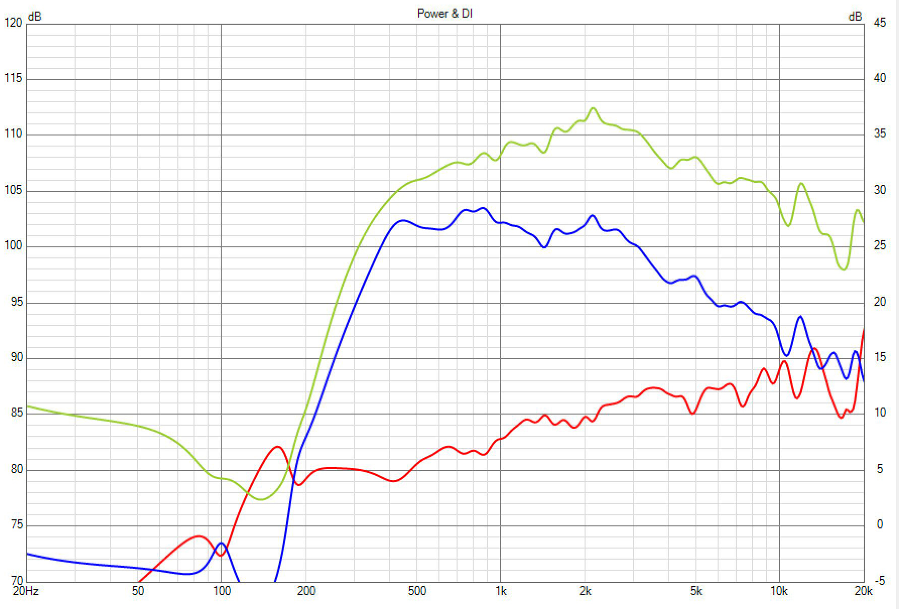

    Lirum larum. Was ich sehr erhellend, inspirierend und genial fand, wie Pioneer den DI am Crossover Punkt manipuliert.
    Die Buchlehre sagt, man soll sich genau in Phase treffen. Dann gibt es einen -6dB Punkt, der linear addiert. Die Haupt-Keule ist zum Hörplatz gerichtet, und das Lobing drüber/drunter. Insbesondere Linkwitz hat das beworben.
    Dann ist das Energiemaximum linear auf Achse, und rundherum nimmt sie ab. Folglich ist der DI an dem Punkt höher. Und im Diffusfeld gibt es dort einen Einbruch.
    Mit Hilfe von Laufzeit kann man die Keule etwas verschieben. Zb bei einem kleinen Standlautsprecher nach oben, sodass oben nicht gleich alles wegbricht.
    Ein anderer Ansatz ist hier, die Treiber eben nicht genau in Phase zu kreuzen, sodass ich erst garnicht auf -6dB runter muss, und trotzdem relativ linear auf Achse spiele. Aber eben nicht tief einbreche off Axis, das Lobing viel schwächer wird. Außerdem kann ich die Keule immernoch mit dem Delay ausrichten. Und wie im Falle der 2402 sogar beliebig durch die Polung hin und her schieben.
    Hier mal veranschaulicht, auch mit dem Polar Chart auf 562Hz der die vertikale Hauptkeule illustriert. (Original Weiche)
    Einmal invertiert, mit dem linearen Achs-Frequenzgang und guter Gruppenlaufzeit und Sprungantwort nach Lehrbuch.
    Anhang 76096
    Und alle anderen Grafiken, sowie der Roomresponse (orange) mal alleine:
    Anhang 76097
    Das ganze, ohne jegliche Änderung, nur allein der Tieftöner wieder zurück gepolt (nicht invertiert, wie Hochtöner)
    Anhang 76098
    Der DI sinkt von knapp 9 auf gute 6. Und statt die Energie nach unten auf den Boden zu feuern (oder Mischpult) , zieht man sie nach oben zum Hörplatz und Stand-Position.
    Anhang 76099
    Ein Gedicht, wie ich finde. Ganz neuer Ansatz mit absichtlicher Phasenschweinerei zu spielen. Was normal viel zu gewagt und unvorhersehbar wäre, aber mit Vituix kann man nun ja schön mit diesen Optionen spielen. Finde ich sehr inspirierend für zukünftige Projekte.
    Im Falle von TAD, zu analogen Zeiten mit Taschenrechner (und Steckkarten Computer) kann ich mir das nur so erklären, dass die Herren einfach ziemlich viel Zeit hatten. Vor 50 Jahren tickte die Uhr wohl noch anders in der Industrie.

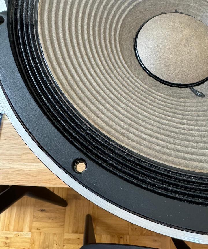

    Der zwischenzeitlich eingetroffene Original Bass Treiber darf bleiben!
    Ein Paar uralte 1601a Alnico aus Frankreich trafen ein.
    Im Vergleich zum 1603 nicht vergilt und schöner gemachte Lötfahnen - mehr Original Look :cool:
    Anhang 76486
    Man sieht es fehlen aber die seitlichen Belüftungen unter der Spinne.
    Anhang 76487
    Dafür war die Polkernbohrung innen hinterm Gitter viel weiter. Da pustet richtig Wind raus!

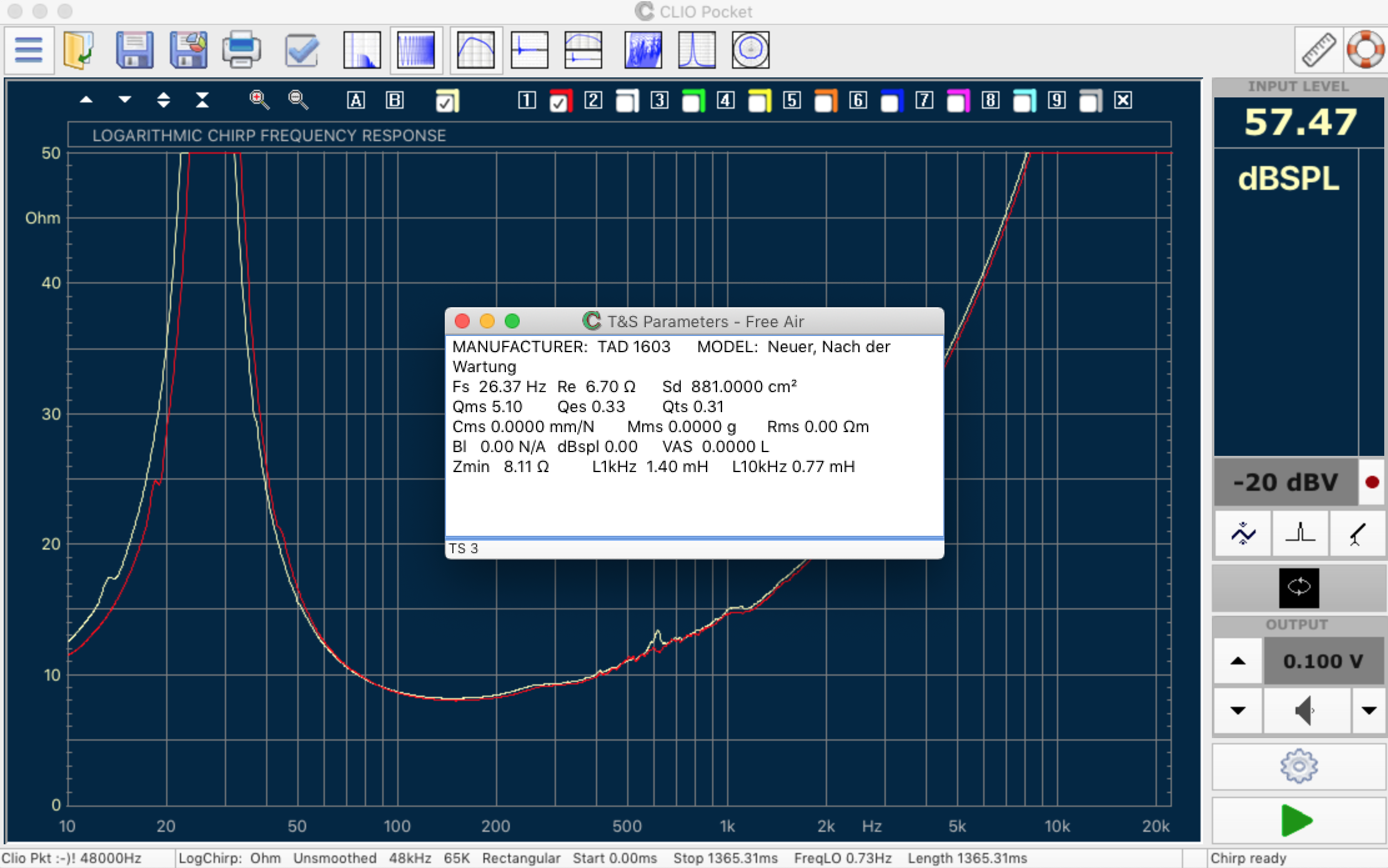

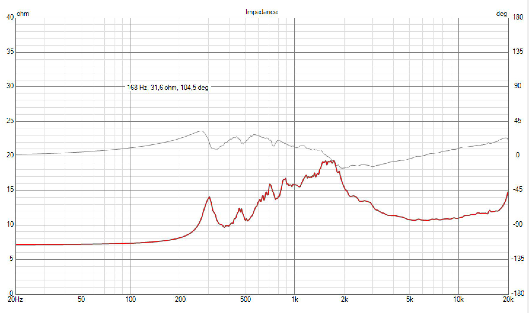

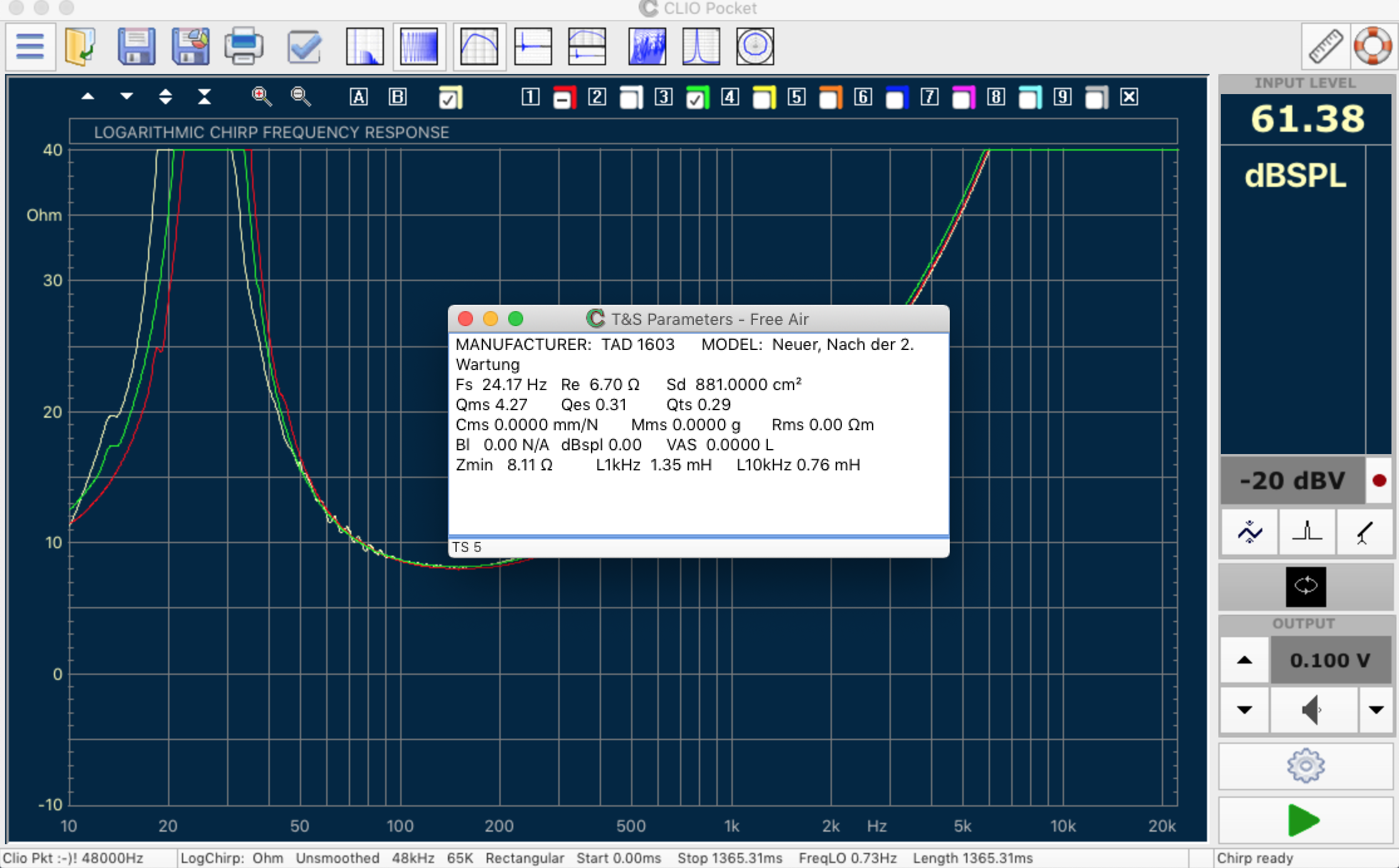

    Die TSP waren zuerst jenseits von Gut und Böse: QTS von 0.6 und Le winzig :eek:
    Dann ging es zum Magnet Aufladen - zur Manufaktur in Mannheim. Top die Jungs. Alte Alnico brauchen immer mal eine Frischekur. Nun spielen die wieder mit voller Kraft.
    Der Le blieb aber trotzdem sehr niedrig - nur 0.8 mH statt 1.6 mH.
    Einen Spulenkurzschluss (Hitzeschaden) würde ich aber ausschließen da der DCR mit 6.8 Ohm ziemlich deckungsgleich mit meinen 1603 ist.
    Es ist wohl einfach so wie es ist, keine Ahnung warum. Vielleicht ja doch in der Ur-Version etwas besserer Impedanzring (Silber?) auf dem Magnet-Kern?
    Um auf die Weiche Einfluss zu nehmen ist das zum Glück mehr als eine Oktave zu hoch, irrelevant bei 600Hz Trennfrequenz.
    Die TSP erholten sich bezüglich der Güte nach ordentlichem Einheizen, Putzen, Massieren und Einwobbeln mit 0.35 auf fast exakt Datenblatt.
    Anhang 76489

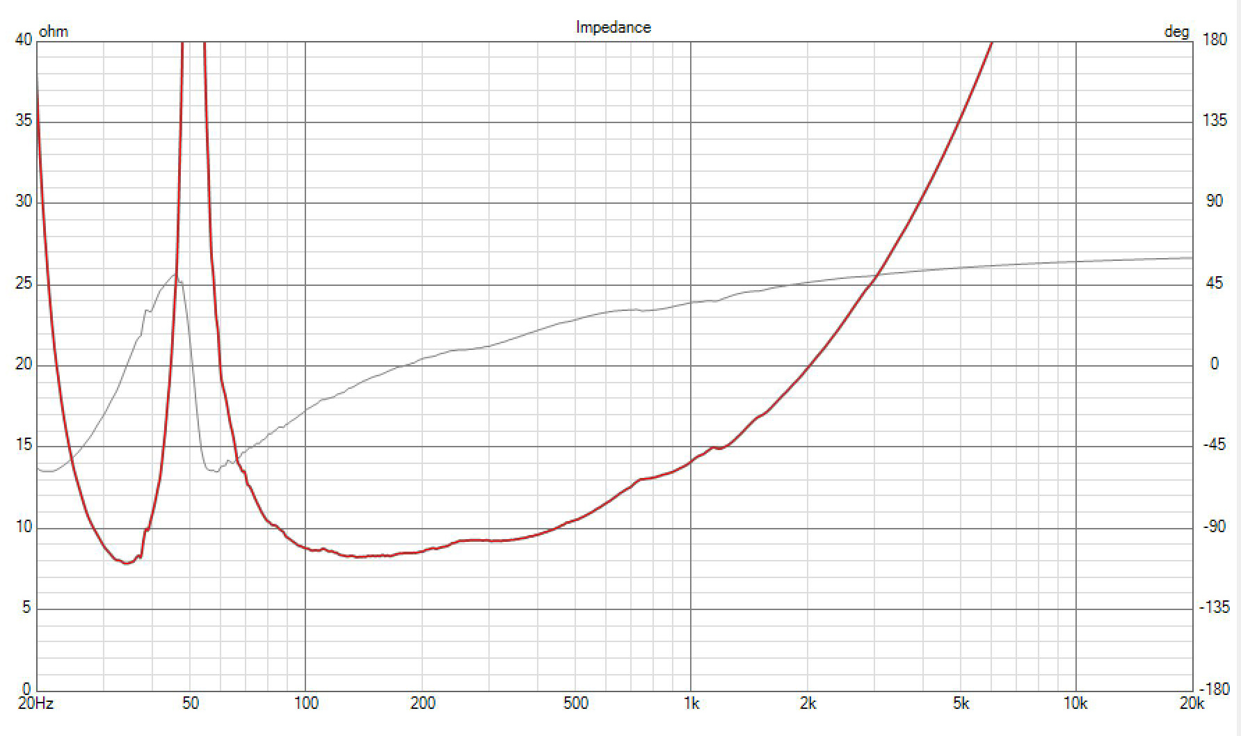

    Der Klirr war auch super, beim Flatter Test (10Hz auf 10mm Ausschlag) war er trotz fehlender Lüftungsschlitze sogar noch leiser als meine 1603 - absolute Totenstille bis kurz vor Anschlag! Wow. In den Harmonischen spiegelt sich das nicht wieder, ungefähr gleich zum 1603. Ich vermute aber dass es bei den Höheren Ordnungen auftauchen würde. Reibungen zB werden manchmal auf K10 bis K50 bei der Qualitätskontrolle der Treiberherstellung geprüft. Will mein Clio aber nicht messen. Hier Freiluft Nahfeld, equivalent zu ca 90dB@1Meter. Im kritischen Bereich um die 0.1% - top.
    Anhang 76490

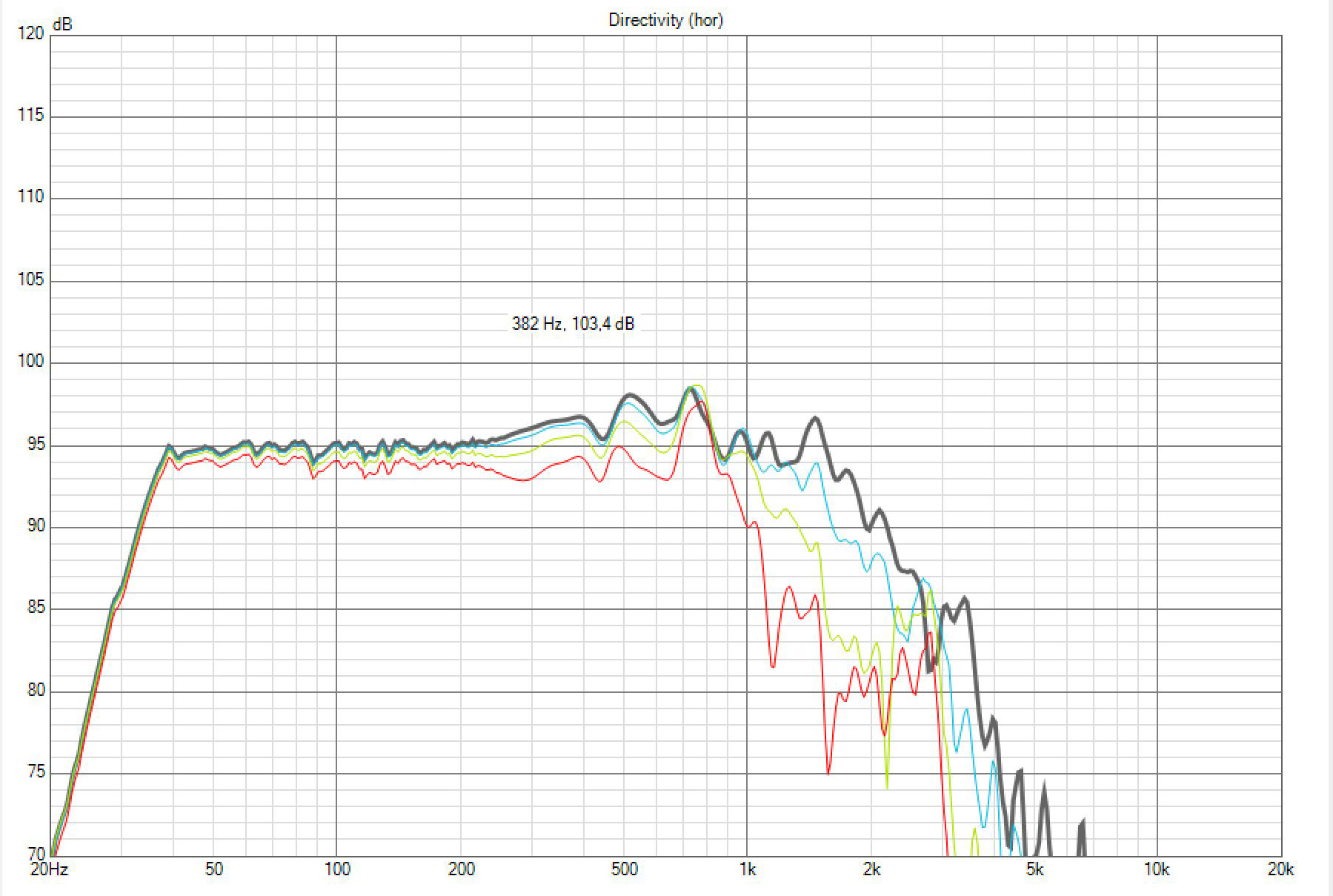

    Weitere Messdaten wie zuvor, schon im Gehäuse eingebaut, Frequenzgang inklusive Befflestep:
    Anhang 76491
    und das Abstrahlverhalten Horizontal 0-90° :
    Anhang 76492
    Hier in Acourate kann man dank ausgeklügelter Fensterung und Beamforming weniger geglättet darstellen.
    Das sieht sehr sauber aus auch ohne Glättung.

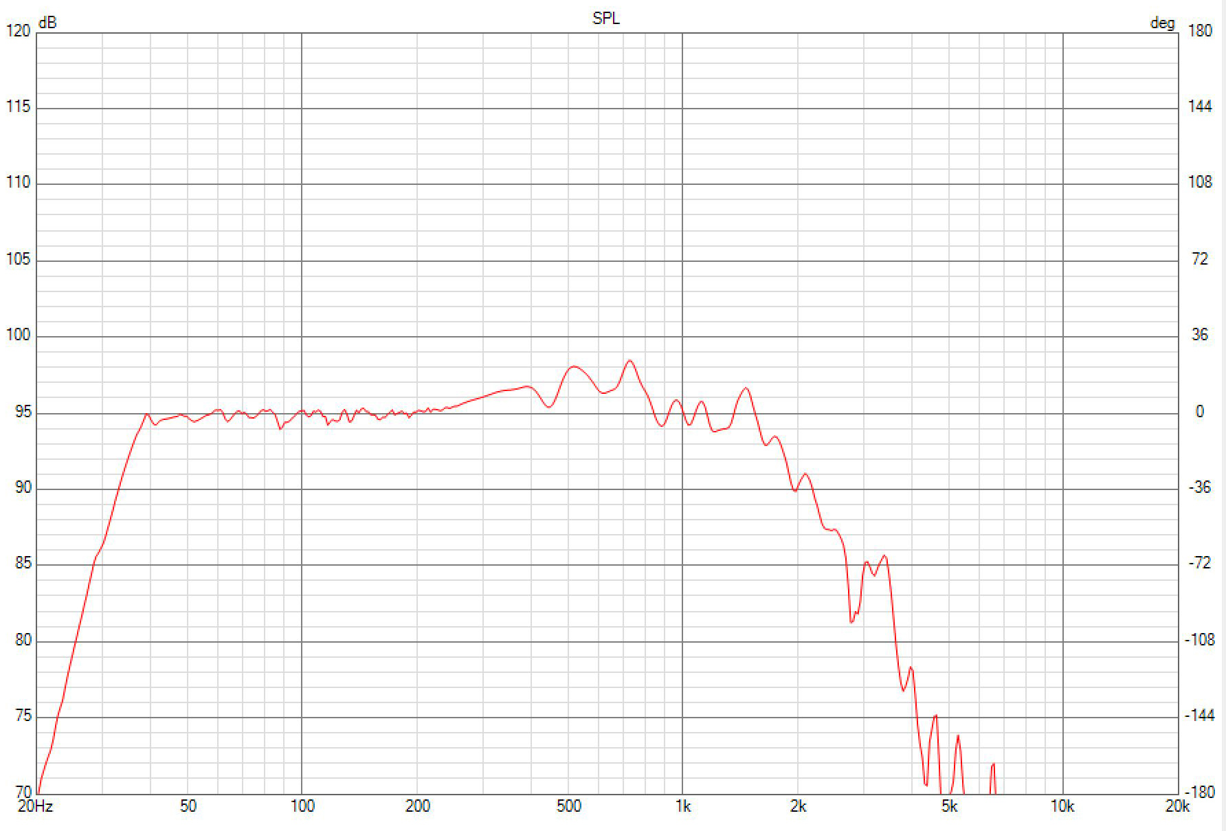

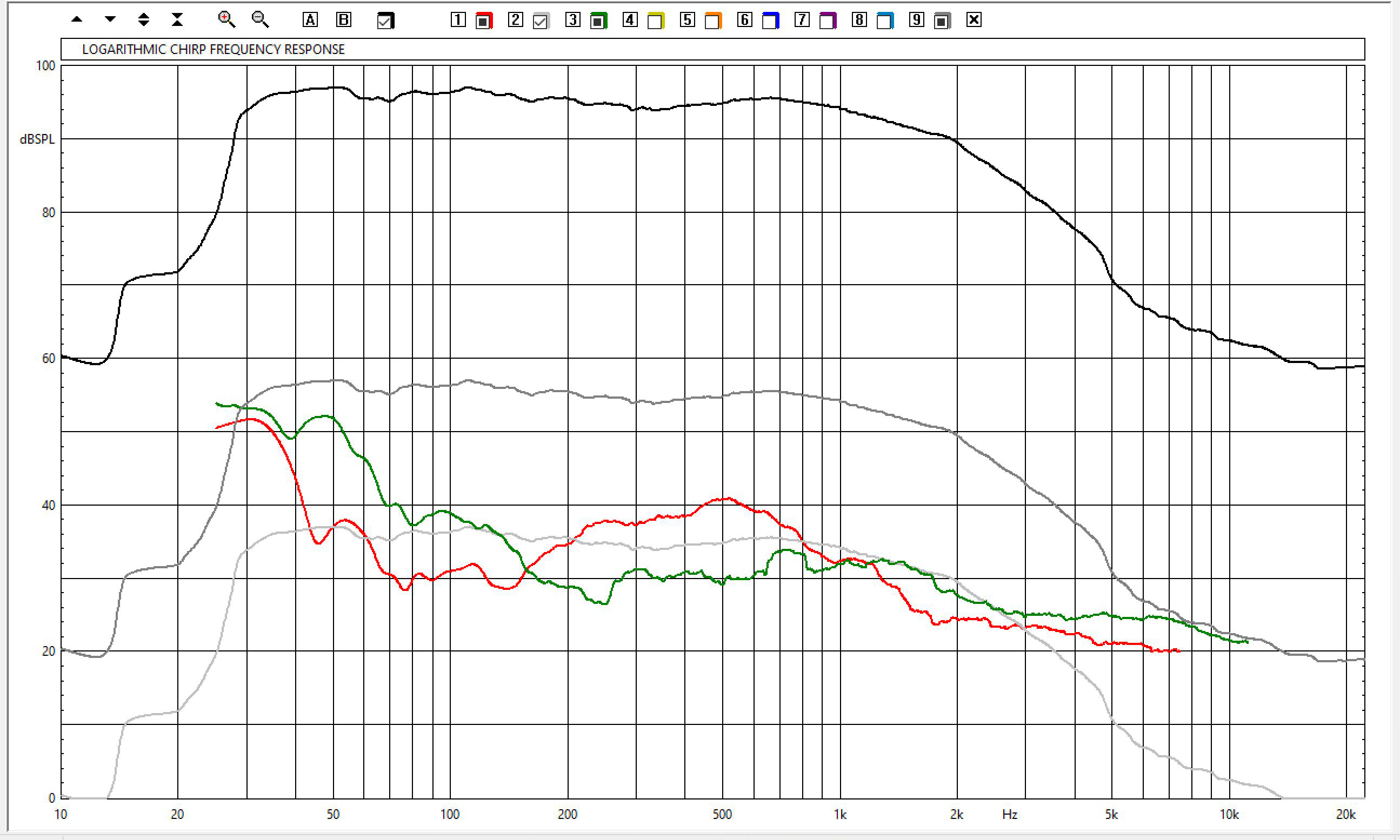

    Habe übrigens noch die Messungen zur Gehäuse Bedämpfung rausgekramt.
    Hier die Overlays 3 verschiedener Zustände:
    Rot - Leer (garkein Dämmaterial)
    Schwarz - Voll (zum erbrechen zugestopft, Basotect, 16 Matten Bondum, und rest-Luft mit Sonofil erstickt)
    Und Grün den Kompromiss den wir nutzen - siehe unten...
    Einmal 1cm vor Membrane:
    Anhang 76496
    Einmal direkt am Bassreflex Port:
    Anhang 76497
    Einmal 30cm weit weg, plus Glättung, da kommt schon Raum mit rein:
    Anhang 76498
    Und mal nur Voll und Halbvoll gegenüber:
    Anhang 76499
    Denke die grüne Version ist der beste Kompromiss.
    An der Rückwand eine 5cm dicke Basotect Platte.
    Vor dieser, links rechts unten und zum Hochton-Horn hin jeweils eine 30x50x2cm kleine Matte IT - Bondum 800.
    Und dann links und rechts vom Hochtonhorn, in dessen Nebentaschen quasi nochmal je eine gefaltete Bondum.
    Das macht 5 Bondum flach, und 2 in die Ecken geknüllt. Nur dünn die Wände belegt und weit weg vom Treiber.
    Das Volumen in der Mitte bleibt frei.
    Stünden die bei mir zuhause, und ich hätte mehr Zeit, hätte ich noch 2-3 Tage dutzend andere Versionen ausprobiert. Hatte mir extra dazu tonnenweise Probematerial bestellt. Von Schwerschaum, Sonofil, Wollfilz, Schafwolle, IT Damping30, IT Muwolle, Isobond 035 + 040 und 045........... Aber das ist auf Anhieb zu 95% zufriedenstellend. Und beim Kollegen ist der halbe Tag immer mit Philosophieren rum :D Deckel drauf und gut.
    Ich denke da geht auch nicht mehr so viel. Ist ja schon festes Material an der Wand, Mitte frei. Da wird im Bass nicht viel rauszuholen sein. Weniger geht auch kaum. Bin aber sehr angetan vom Bondum. Für so wenig Material ist es wirklich sehr effizient. Ist zwar doppelt so teuer wie das Isobond 035, bei gleichem Raumgewicht. Aber das Bondum 800 scheint mir besser verarbeitet zu sein. Es ist durchlässiger an der Oberfläche und gleichmäßiger innen drin. Das Caruso 035, obwohl sehr ähnlich und verlockend günstiger, ist doch innen sehr fluffig und an der Oberfläche stark verpresst und weniger porös. Es schlägt sogar Falten beim Knicken. Das Bondum wirkt sehr wertig.
    Auch den Schwerschaum von Intertechnik habe ich günstig ersetzen wollen, weil dieser sehr teuer ist. Wie alles von Intertechnik einfach viel zu teuer ist. Dachte ich. Der "RG140" (Raumgewicht 140 Kilo pro Qubikmeter) bekommt man auch als Sonderbestellung beim Schäumer. Immer noch nicht billig, aber aufs Raumvolumen ein Bruchteil von IT. Aber auch wesentlich geschlossen-poriger, weniger flexibel. Letzten Endes scheint mir das IT Zeug doch immer sein Geld wert zu sein.

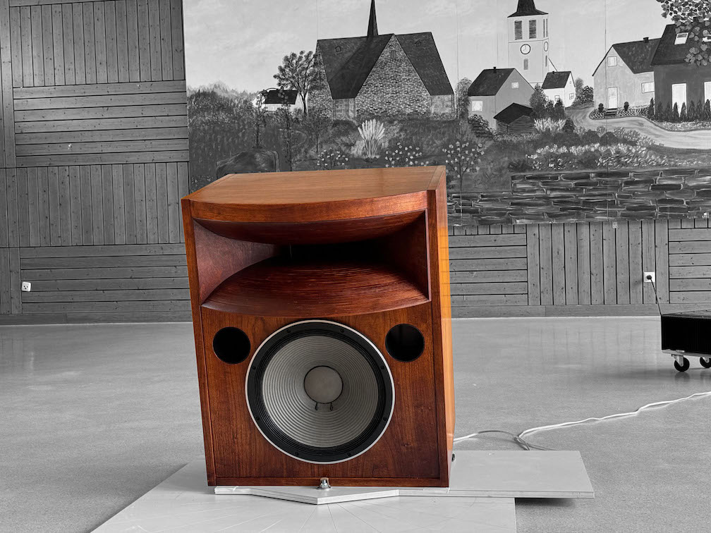

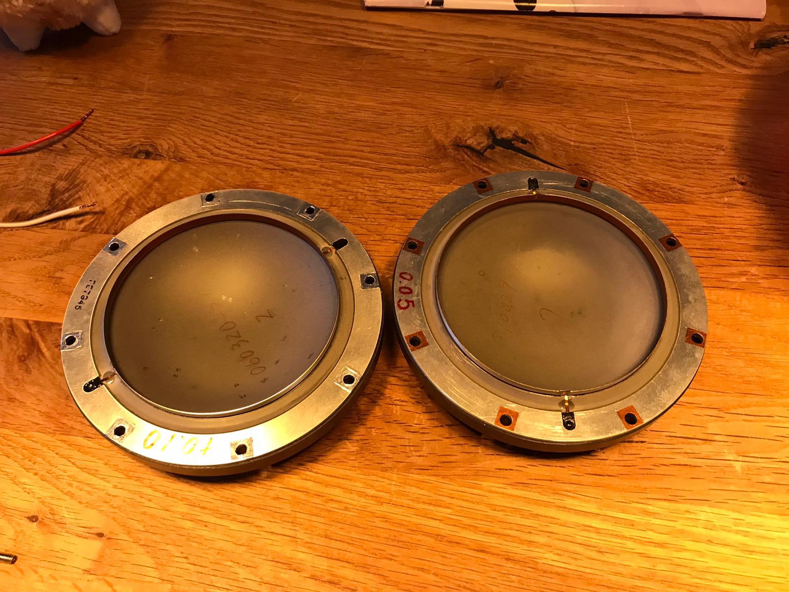

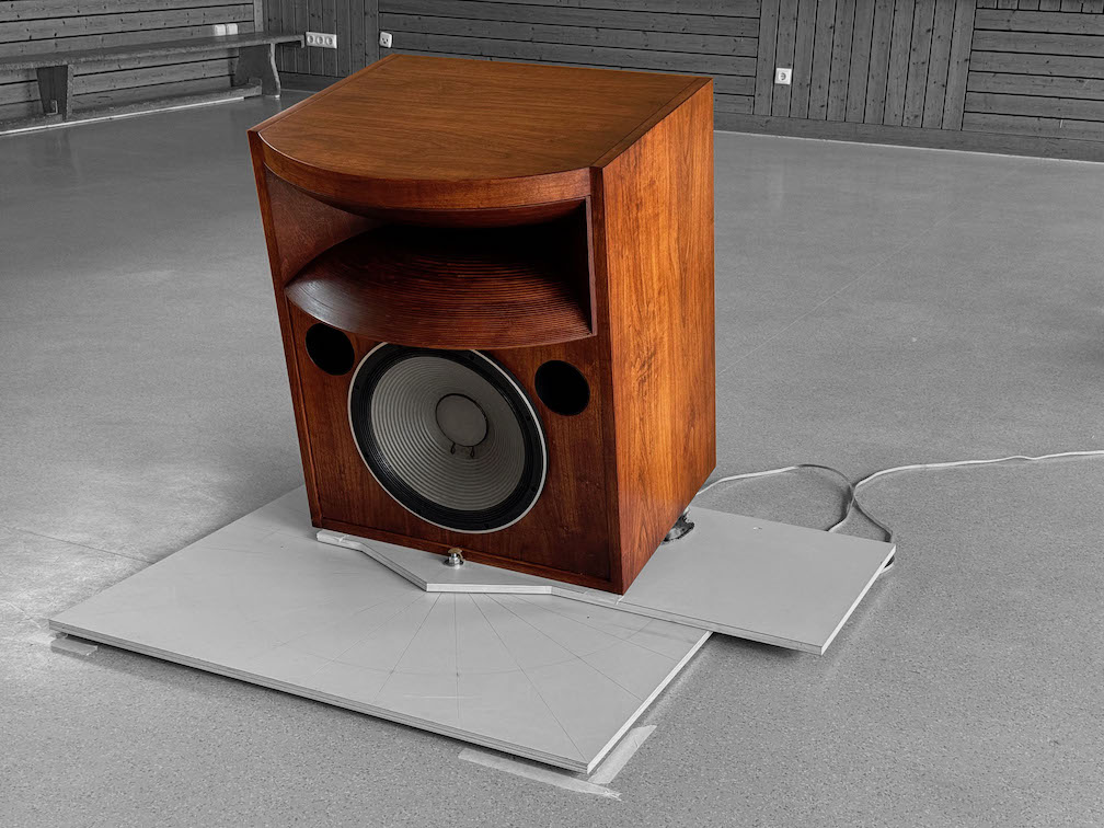

    Hallo Franky! Schön dass du mitliest.
    Ja die X15 - dazu sollte ich noch einen eigenen Threat aufmachen. Das war so quasi nebenbei 2025 noch ein komplett Restaurations Projekt - sehr spannend.
    Hochtöner sind gemacht. Alles wurde gemacht. Lange story. Die Dinger sind nun wie neu :cool: ein Traum zum sabbern.
    Die Weiche der X15 ist eigentlich sehr ordentlich gemacht, kann ich gar nicht meckern. Etwas am Poti gedreht, ruck zuck Hörplatz Wedel-Rausch-Messung: super linear. wow!
    Weiche sehe ich null Bedarf. Laufzeit TT zu MT - großer Makel! Das ist wirklich übel, hätte ich so nicht erwartet. Das geht ja nur mit DSP Vollaktiv Laufzeitkorrektur.
    Sie hat eine super luftige Plastizität, da ist sie der Exklusive eine Nase voraus! Die Linse funktioniert wirklich hervorragend! Spielt auch sehr nah sehr wohltuend seidig aber ohne Langeweile.
    Aber sie klingt auch etwas nasal belegt und mir fehlt es an Klarheit. Im direkten Vergleich mit der Exklusiv besonders. Keine Ahnung warum. Aber da ist was im Argen. Defekt ist ausgeschlossen.
    Trotzdem ein toller Lautsprecher - wirklich - was da an Material drin steckt :eek:
