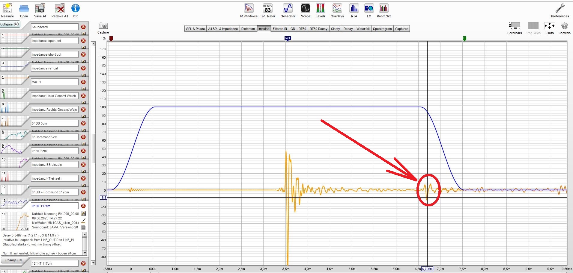

    Deine Fensterung würde ich vielleicht nochmal überdenken:
    https://www.diy-hifi-forum.eu/forum/...7&d=1686476745
    Das, was ich da eingekringelt habe, sieht wie eine erste ankommende Reflexion aus, die nicht rausgefenstert ist. Ich würde also entweder die Fernfeldmessungen noch mal neu machen und dann mit noch mehr Abstand zur nächsten reflektierenden Fläche, oder das Gate kürzer wählen.
    Bei mir sieht das normalerweise so aus:
    https://www.diy-hifi-forum.eu/forum/...0&d=1686478366
    Da ist der erste deutliche Zappler nach dem eigentlichen Impuls gerade eben außerhalb des Fensters.

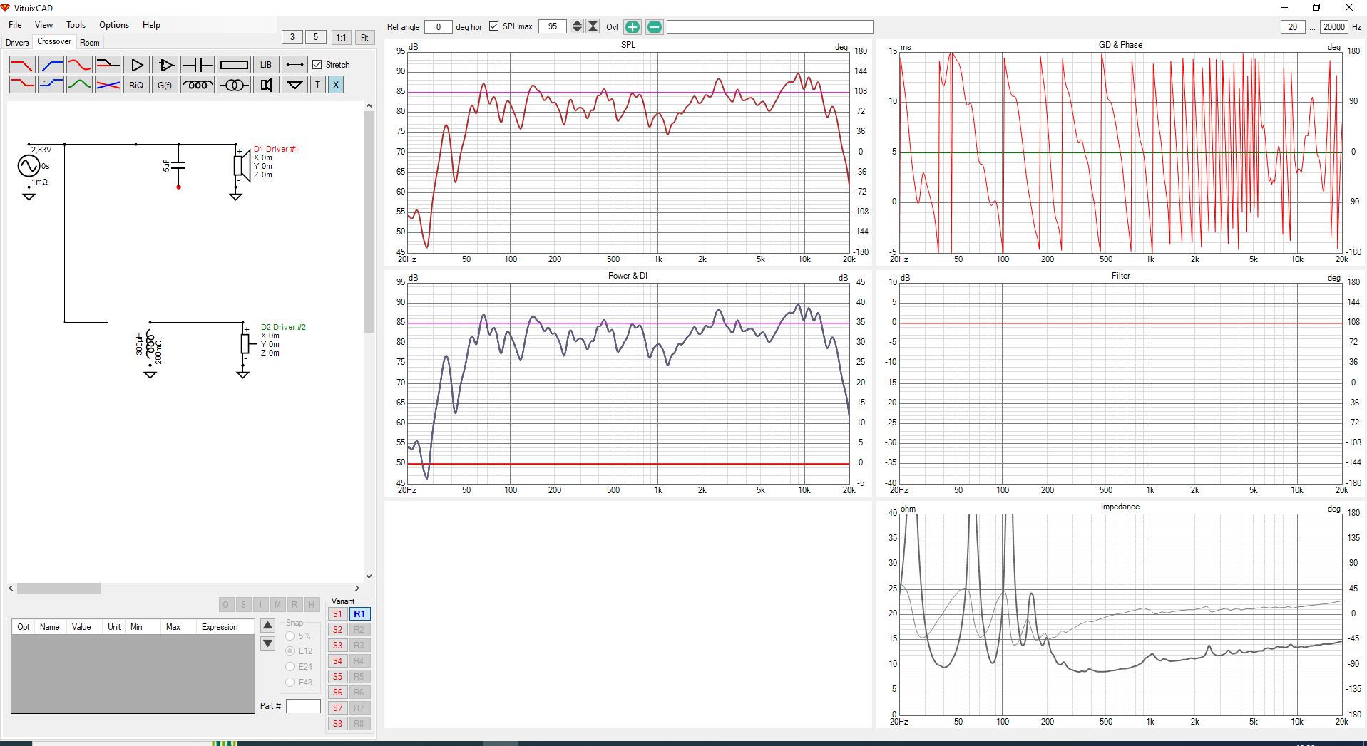

    Ich habe all diese Einstellungen aus dem Manual
    so umgesetzt und alle Messungen nochmal duchgeführt............irgendwie sieht das schlechter aus...............keine Ahnung ob die 5 - 41000Hz wirklich benötigt werden...................
    Insbesondere der Impuls sieht schlechter aus...............
    Anhang 70748
    Ich habe mal dei einzel Frequenzgänge in Virtuix importiert
    sobald ich die Treiber verbinde kriege ich leider ein seltsamen Gesamt Frequenzgang
    Impedanz ist auch eingebracht.......
    Anhang 70749
    Anhang 70750

    was heißt für Dich "seltsam" ?
    Linealglatt wird es mit dem Treiber nicht werden....:cool:
    Der Bereich über 2kHz scheint mir etwas vorlaut - probier da mal eine größere Spule. Dann wird wohl auch die Delle in der Impedanz um 5kHz weniger. Den HT würd ich erstmal so lassen.
    Wenn Du auf 1/12 glättest ( das ist so das übliche Mass) sieht das noch mal angenehmer aus....

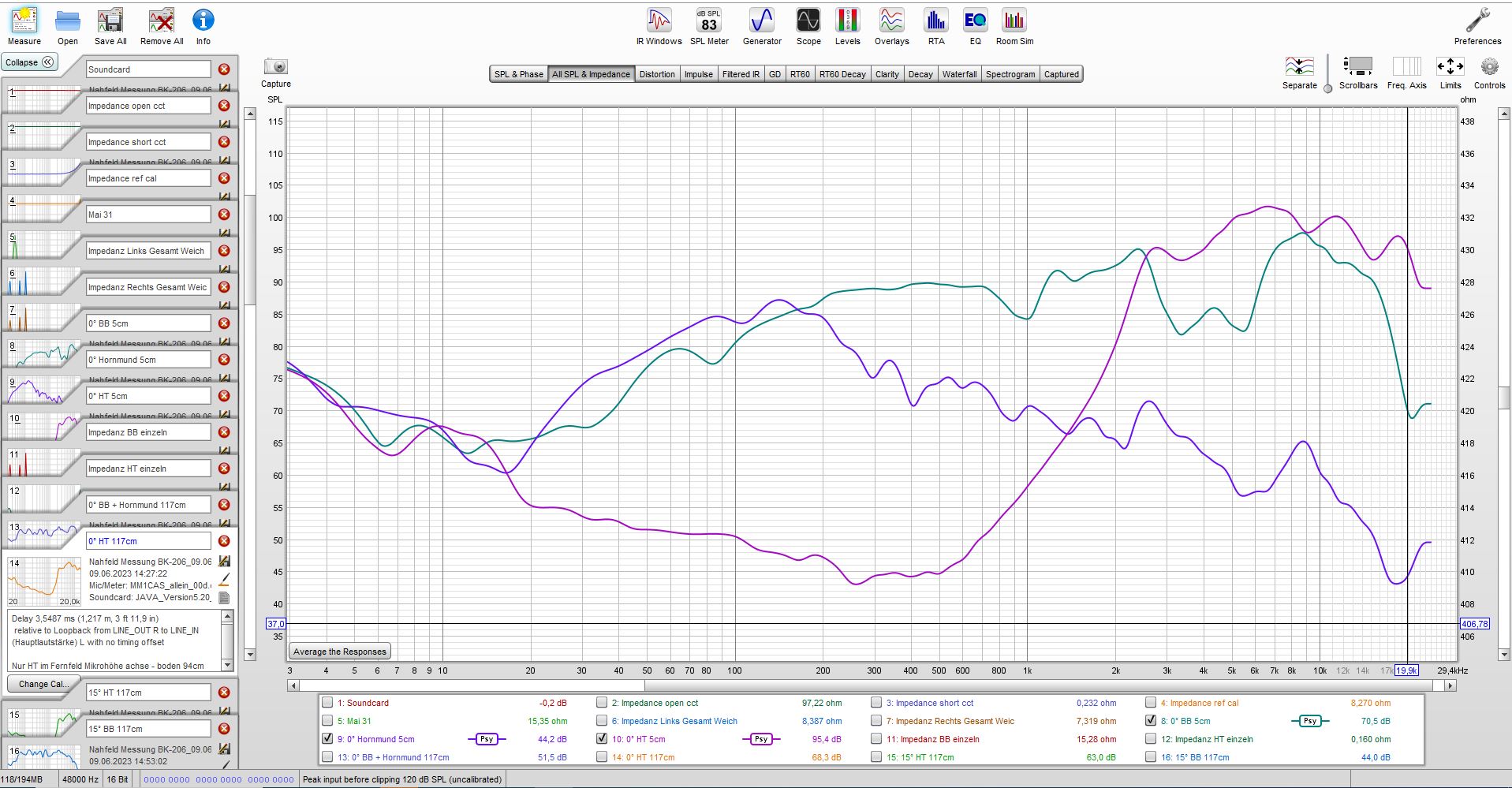

    Hier mal der BB alleine -> Ich hatte ja hier so verstanden das dieser erstmal allein korriegiert werden sollte...............
    Anhang 70751
    Der Impednazverlauf aus REW:
    Anhang 70752
  • 13.06.2023, 09:56

    Dein erstes Bild (Impuls) sieht für mich danach aus als hättest Du das Fenster zu groß gewählt.
    Den Peak bei ca. 80u würde ich als Punkt für Ref interpretieren, davon gehe ich (bei Arta) 1ms zurück ( L ).
    Ich kann das auch falsch interpretieren, Dein Gating Fenster (nach dem Impuls) scheint ca 6ms lang zu sein ?
    Wenn das so ist empfinde ich es als deutlich zu lang und Du hast vermutlich noch Raumreflektionen mit drin.
    Der kleine Peak bei ca. 450u könnte die erste Raumreflektion sein.
    Wenn man in einem "normalen" Wohnraum misst liegt das mögliche Gate meist um 3-4ms.

    Frequenzgang sieht imho insgesamt zu "zappelig" aus, das erinnert an falsch gefensterte oder ungefensterte Messungen.
    Im 3ten Bild (unten rechts) - mit der TMT Beschaltung produzierst Du elektrisch einen leichten "Überschwinger" (4-5Khz),
    der mit einer Senke im Impedanzgang einhergeht.

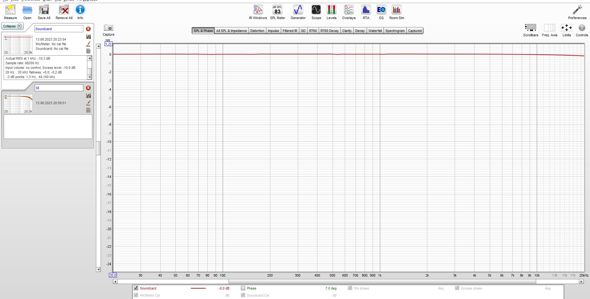

    So habe den ASIO treiber installiert,
    und die Soundkarte neu Kalibriert................
    Anhang 70761
    Hier das Bild in REW dazu
    Anhang 70764

    Sozialista
    Heute Morgen nochmal das ganze Szenario durch gemacht.....................Nach Deinstallieren von REW und wieder drauf usw. hat es geklappt
    Soundkarte Kalibriert ASIO / 48.2KHz / 5- 42000Hz
    und Impedanz kalibrierung hat geklappt...............
    Bitte Fragt nicht warum....................Ich hab fast in die Tischkante gebissen...............

    Sozialista
    Die Einstellung der Soundkarte
    in ASIO macht überhaupt keinen Sinn die Kalibrierung der Impedanz ist ein reines Glückspiel...................................
    Außerdem scheint es mir das die Einstellungen von JAVA Fenster Einfluss auf ASIO haben............................................. ...Das ganze läßt sich nicht stabil Einstellen..........................

    Sieht die Impulantwort für den HT bei 1,17m Abstand plausibel aus?
    Loop Back as Timing Ref
    Ich habe hier kein Delay vorgegeben wird das benötigt für VIRTUIX ?
    Anhang 70791

  • 16.06.2023, 19:06
    die (erste) Reflektion hinter 5,3ms scheint mir realistisch:ok:....ist natürlich auch von der Messentfernung abhängig.
