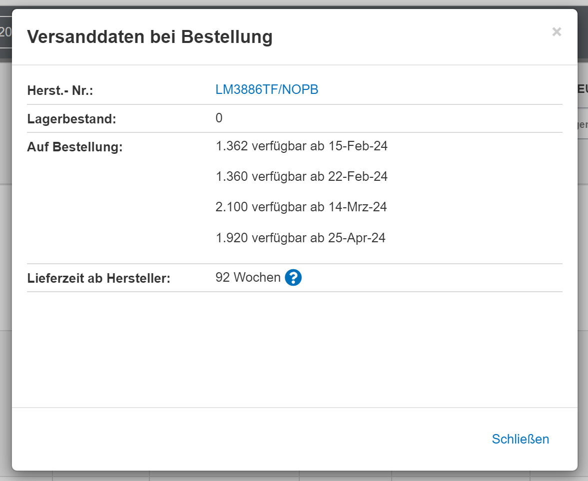

  • 13.01.2023, 15:09
    gesperrter_benutzer_ct
    schade das Du nicht standhaft bei der Idee den LM3886 zu verwenden geblieben bist, …
    Der LM3886 hat Lieferzeiten von über einem Jahr. Warum sollte Sven daran festhalten?
