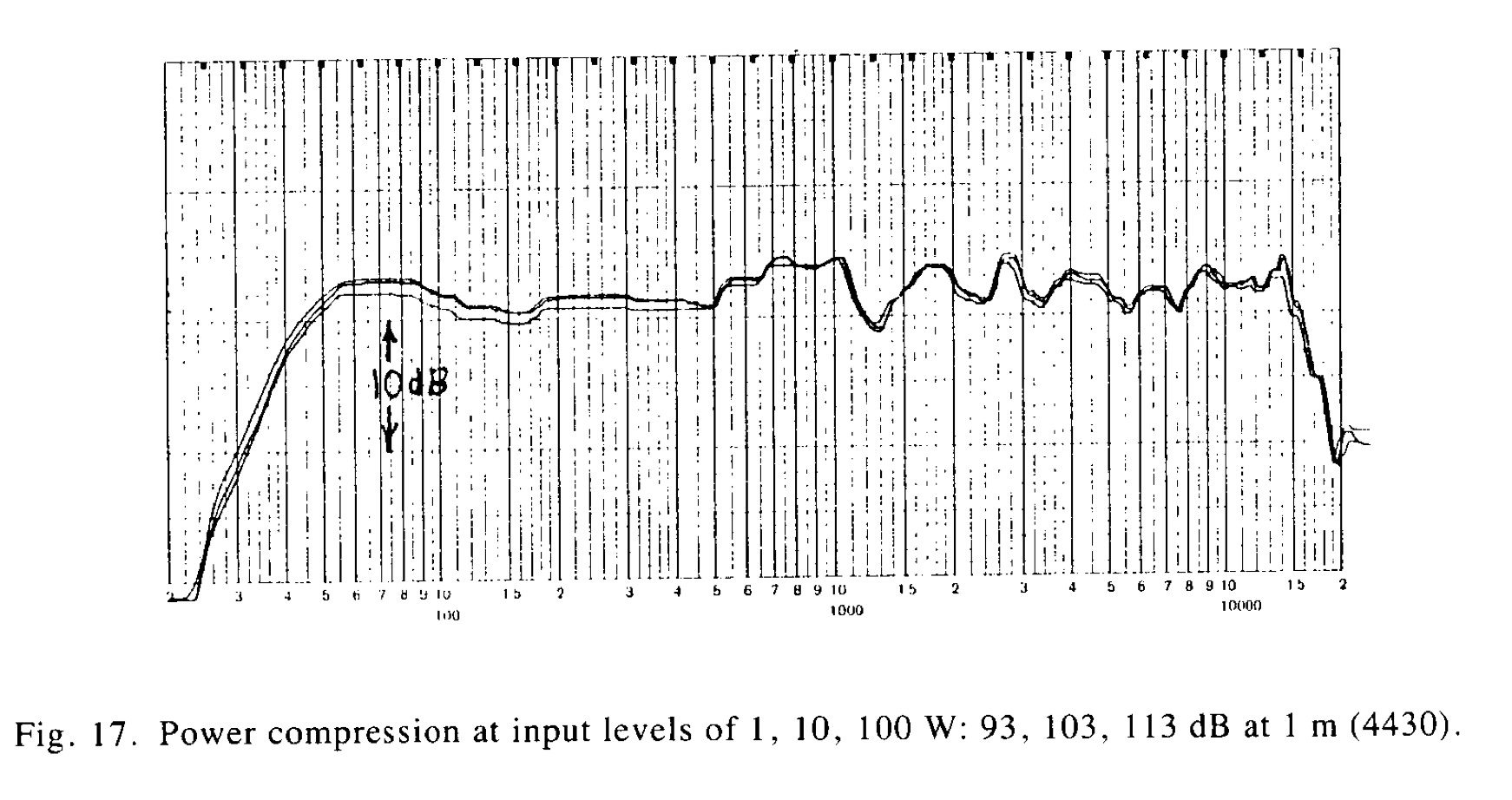

  • 08.08.2022, 06:44
    Anhang 66877
    Power compression versus level is plotted in Fig. 17. As the power levels were increased, the chart recorder gain was decreased a like amount. The degree to which the curves coincide shows the system's freedom from the effects of compression. These curves were run using a narrow-band tracking filter. The purpose of this tracking filter is to remove distortion components which would lessen the apparent compression as energy.
    Quelle: AES_v31_n6_p408

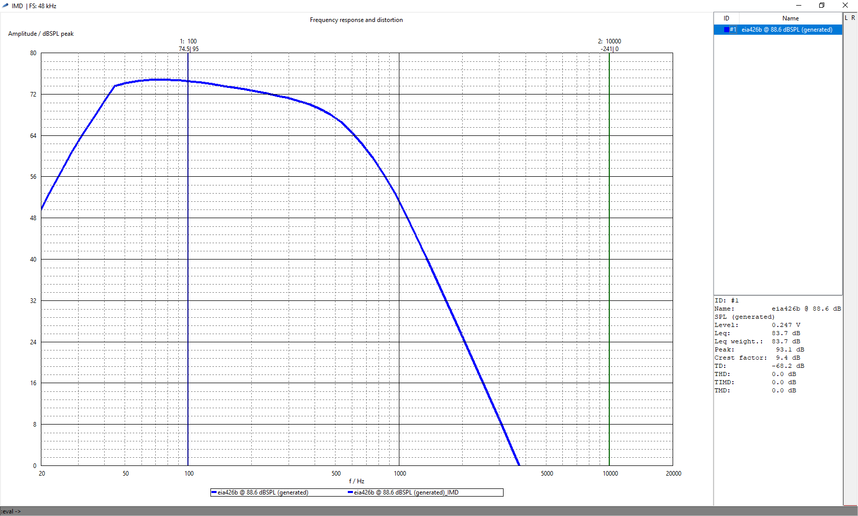

    Eine weitere Sache, die mir dadurch aufgefallen ist: ich habe den BMR zu optimistisch ausgelegt. Ich habe den auf maximale elektrische Belastbarkeit berechnet, aber die wird ohne Vorwiderstand bestimmt. Mit Vorwiderstand wird der heißer oder, siehe letzte Rechnung, ich muss mit weniger Leistung starten.
    Zur Berechnung der Auslenkung ein paar Bildchen:
    Wie geschrieben, erstelle ich zuerst einen Multiton mit Spektrum nach EIA426B. Der Multiton besteht aus 60 Einzeltönen logarithmisch verteilt (das ergibt einen konstanten relativen Frequenzabstand), pseudozufällige Phasenlage, Crestfaktor 12,1 dB, Effektivwert 88,6 dB, mit A-Bewertung kommen dann 85 dBA heraus. Die einzelnen Frequenzen werden während der Erstellung des Multitons so zurecht gerückt, dass es keine geraden Vielfache voneinander gibt, das ist hier aber nicht weiter wichtig.
    Anhang 66874
    Unwichtiger Hinweis an dieser Stelle: man muss ein wenig krumm denken, aber da wo der "Frequenzgang" horizontal verläuft liegt eigentlich ein "rosa" gefärbtes Spektrum vor. Das liegt an der Verteilung der Einzeltöne.

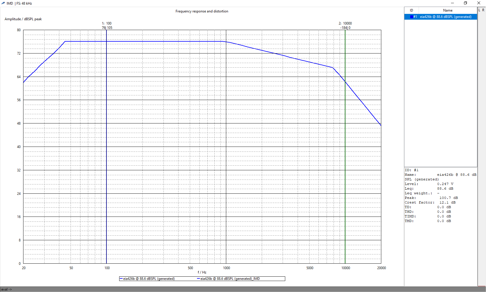

    Nächster Schritt ist die Filterung auf das geplante Verhalten des Tieftöners in der fertigen Box. Ein Butterworth-Hochpass 2. Ordnung bei 40 Hz simuliert die untere Grenzfrequenz. Der Effektivwert sinkt dabei unbewertet um 0,3 dB, A-bewertet bleibt er praktisch gleich. Wäre das nicht so, müsste man das noch ausgleichen. Weiter kommt ein Tiefpass Linkwitz-Riley 4. Ordnung bei 600 Hz dazu, und ein Shelve um den Bafflestep auszugleichen (Mittenfrequenz 130 Hz). Das sieht dann so aus:
    Anhang 66875
    Damit ist der Frequenzgang des Tieftöners festgelegt. Den würde man im Nahfeld bzw. in einer unendlichen Schallwand messen. Im Lautsprecher eingebaut und im Fernfeld gemessen würde der Bafflestep diesen sanften Abfall zu höheren Frequenzen kompensieren.
    Weil im geschlossenen Gehäuse ein fester Zusammenhang zwischen Schalldruck und Auslenkung besteht kann man nun einfach diesen Frequenzgang zweimal integrieren (Schalldruck ist proportional zur Beschleunigung, Beschleunigung ist Auslenkung zweimal nach der Zeit abgeleitet). Das sieht dann so aus:
    Anhang 66876
    Daraus nimmt man dann den Spitzenwert, rechnet den clever von "Schalldruck" in Auslenkung um und erhält ein Verschiebevolumen. Die Gleichung dafür ist:
    V = Peak*4*pi*D/rho
    D ist der Abstand, rho die Luftdichte. Möchte man das Volumen in cm³ haben muss man den Wert noch mit 1e6 (= 1.000.000) multiplizieren.
    Mit D=4 m kommen bei dieser Filterung 263 cm³ heraus, und daraus kann man dann Membranfläche und nötige Auslenkung bestimmen. Bei der Flat White kam ich noch auf geringere Werte (230 cm³), ich muss mal schauen wo der Unterschied ist (ich glaube der Baffle Step ist niedriger).
    Bei Bassreflex gilt der starre Zusammenhang von Membranauslenkung und Schalldruck nicht mehr (aber der von Verschiebevolumen und Schalldruck), sondern ist von der Abstimmung abhängig, und das habe ich noch nicht komfortabel ins Programm integriert. Ich hatte im Zuge der Entwicklung ein wenig herumgespielt, und mit einigermaßen qualifizierten Annahmen kommt man bei BR mit 9 dB weniger Auslenkung aus.

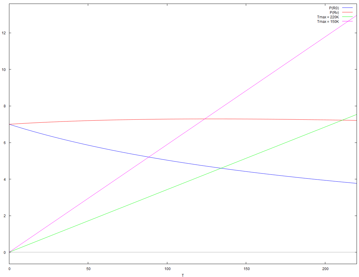

  • 12.08.2022, 09:06
    Hmm, das hängt ja direkt miteinander zusammen. Re steigt mit der Temperatur, es fließt weniger Strom => weniger Leistung (aber siehe gleich weiter unten). Die Empfindlichkeit ist auch von Re abhängig, und letztlich nur der Wirkungsgrad (also Ausgangs- zu Eingangsleistung) umgerechnet auf Spannung, weil im Audiobereich ja meistens Spannungsverstärker benutzt werden.
    Ich habe mir das mit dem BMR nochmal durchgerechnet. Für die 85 dB(A) in 4 m Entfernung bei 600 Hz LR4 Trennung braucht der unter Mithilfe der Gehäusekanten 7 W (nicht 14 W wie vorher berechnet, als ich von der Empfindlichkeit 85 dB/2,83 V ausgegangen bin, es sind aber tatsächlich 85 dB/1 W). Für diese 7 W müssen bei Re(0K) = 3,53 Ohm knapp I0 = 1,41 A eff fließen. Mit 12 dB Crestfaktor (Faktor 4 auf den Strom) sind das 5,64 A in der Spitze. Ich habe für mich die Spitzenspannung des Verstärkers auf 50 V definiert (es sind wohl eher 56 V), Dann ergibt sich ein Gesamtwiderstand von 8,87 Ohm, also 5,3 ... 5,4 Ohm Vorwiderstand.
    Dann habe ich die entsprechenden Gleichungen in Maxima eingegeben. Maxima ist in der Lage symbolisch zu lösen, ist dadurch zwar langsamer als andere Systeme aber ich arbeite ziemlich gerne damit. Die Gleichungen in Form der Befehle habe ich in der Textdatei angehängt. Das habe ich dann geplottet (das dauert ziemlich lange). Y-Achse ist die Leistung, x-Achse der Temperaturanstieg. Die rote Kurve ist die Leistung am Chassis mit, die blaue ohne Vorwiderstand. Die grüne Gerade ist die abführbare Leistung unter der Annahme, dass der Draht Tmax=220K Temperaturanstieg erlaubt, die rosa Kurve bei Tmax=150K (das habe ich in der Textdatei auf absolute Temperatur geändert aber nicht neu geplottet). Die Schnittpunkte zwischen den Geraden und den Leistungskurven ist der eingeschwungene Zustand, weil dann die am Chassis abfallende Leistung der vom Chassis abführbaren Leistung entspricht. Daraus lässt sich die Temperatur Ts bei diesem Schnittpunkt ablesen und über den Anstieg des Schwingspulenwiderstands der Strom Is berechnen. Aus dem Verhältnis von Is/I0 ergibt sich dann der Empfindlichkeitsverlust/Power Compression.
    Anhang 66937
    Heraus kommt dann:
    Rv=0, Ohm, Tmax = 150 K:
    Ts = 88 K => Is = 1,05 A => -2,6 dB
    Rv=0 Ohm, Tmax = 220 K:
    Ts = 135 K => Is = 0,92 A => -3,7 dB
    Rv=5,3 Ohm, Tmax = 150 K:
    Ts = 124 K => Is = 1,18 A => -1,5 dB
    Rv=5,3 Ohm, Tmax = 220 K:
    Ts = 211 K => Is = 1,06 A => -2,5 dB
    Wie man sieht ist die Variante mit Vorwiderstand um 1,1...1,2 dB "besser". Finde ich schon bemerkenswert. Eine weitere Sache, die ich erst gar nicht auf dem Schirm hatte: wenn der Vorwiderstand größer als der Schwingspulenwiderstand ist, dann steigt bei steigender Temperatur auch die Leistung am Chassis, weil zunehmend Leistungsanpassung vorliegt. Das geht solange bis Re(T) größer als Rv wird, dann sinkt die Leistung wieder. Deswegen ist die rote Kurve nach unten offen, mit dem Maximum um 120 K herum.
