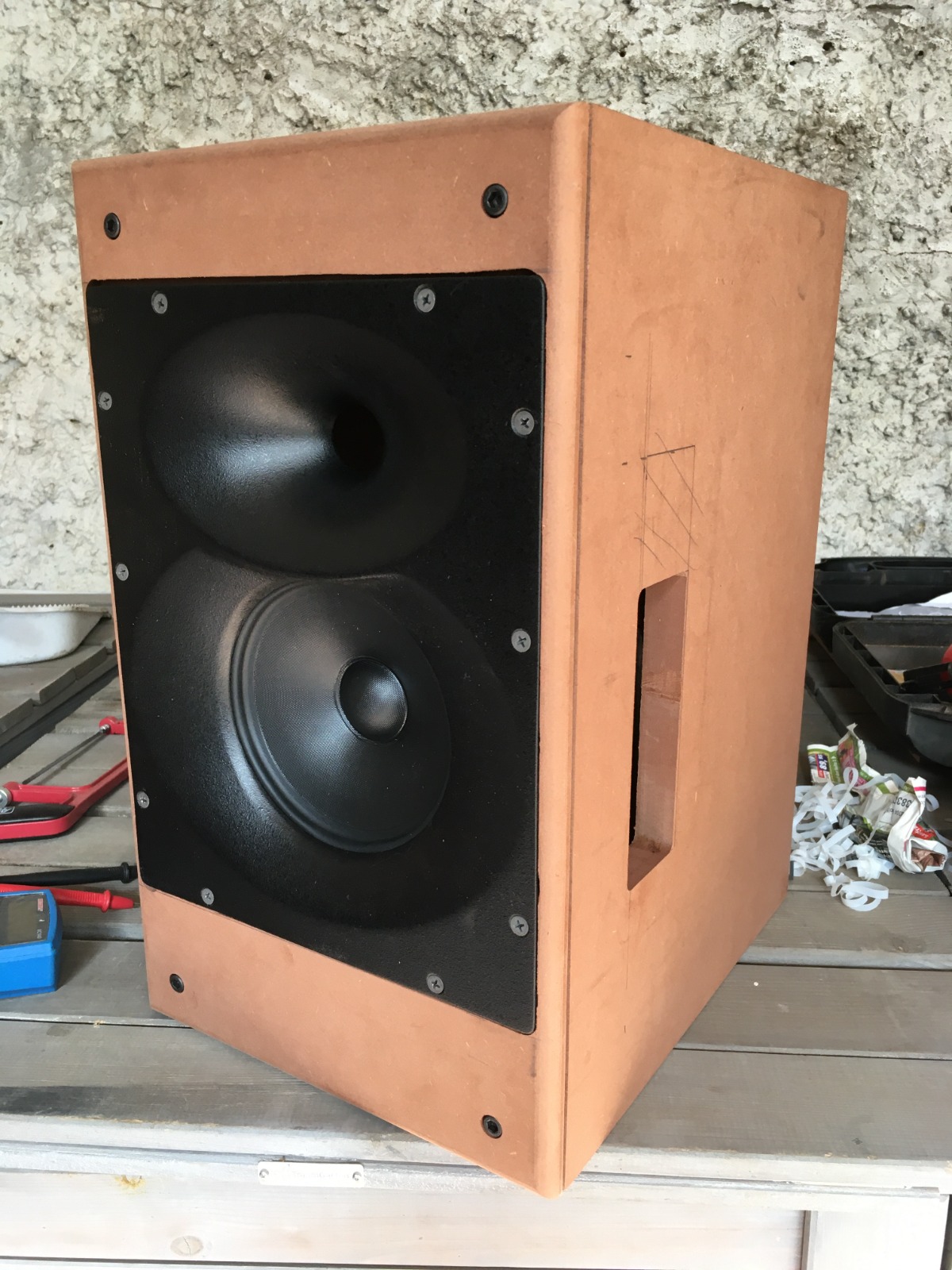

    So, trotz Migräne in den Keller gegangen.
    Die Masse für die Kiemen stehen endgültig fest.
    Die Fronten und die Deckel sind soweit (grob) gefrässt. Muss noch verputzt werden.
    Ich stehe mir mit Kleinigkeiten selbst im Weg. Sonst wäre ich seit 2,5 Jahren fertig.

    Joh fluppt aber nicht richtig. Der Makita Fräser verstellt sich immer. Einen Teil habe ich jetzt ausgekittet. Und die Brücke zwischen den Bässen ist sehr sehr schmal.
    Edit: Noch ein paar Bilder von heute. Die Fräsungen sind 1,5 mm zu tief. Ich rede mir ein, das ich das mit Neoprenband unterlegen.
    Irgendwie fehlt mir eine richtige Werkstatt und die Routine.
    Anhang 77642 Anhang 77643 Anhang 77644
    Am Samstag soll ein anderes Fräsmodul für die Makita kommen. Dann kann ich nächste Woche endlich die Kiemen fräsen. Hoffe ich jedenfalls.
    Den 6mm Fräser von heute kann ich entsorgen. Der ist platt. Prost an alle zusammen:prost:
    Ahso, den Steg zwischen den Bässen habe ich mit dünflüssigem Sekundenkleber und Kicker stabilisiert. Nachdem das erste Loch gefrässt würde von der Seite.

    was für eine Oberfräse nutzt du, welche Art von Fräser hast du im Einsatz? Manche Fräser besitzen angelötete Schneidplatten, da kann ein Ausschuß Werkzeug starke Unwucht und Vibrationen erzeugen. Ich nutze in letzter Zeit gerne VHM Fräser, die meist eine erstaunliche Standzeit besitzen und sehr ruhig laufen.
    Kannst du zwischen den Treibern, auf der Rückseite der Schallwand, einen Streifen Holz anleimen der zu jedem Lautsprecher eine ausgefräste Rundung besitzt? Eine solche Maßnahme könnte vielleicht die Schallwand stabilisieren (insofern das notwenig wird).
  • 14.08.2025, 19:35
    Moin, Moin!
    Danke für die Tipps. Ich habe 2 kleine Makita Kantenfräsen genommen dafür. Aber natürlich Chinafräser. Aber die laufen schon Recht gut rund. Man muss nur ständig schauen, dassdas Främodul sich nicht verstellt. Mit den Lautsprecherfräsungen bin ich fertig. Und ja ich werde das hinterfüttern aber auch weil ich das mittig gegen die Rückwand verstreben will. Nun machen mir die Kiemen in den Seiten Probleme. Irgendwie zu wenig Praxis. Jedenfalls ist die 1 Seitenwand vermurkst. 1.000 Mal gemessen und Gerechnet und trotzdem passt es nicht. Habe dann aus lauter Frust dann komplett 4 neue Seitenwände mit den Ausfräsungen gleich fertig bestellt. Hätte ich gleich mal so machen sollen. Was mir nur nicht ganz gefällt, das die Aussparungen wirklich eckig sind, sprich in den Ecken keine Radien wie ich das eigentlich wollte. Nächste Woche kommen die Dinger hier an.
    Wenn ich die ganze Zeit, das Warten und das Lehrgeld mal so addiere für ein offenes Ergebnis, weiß nicht ob ich nochmal damit anfangen würde. Es gibt Leute die haben das Original wirklich perfekt kopiert.

    Hi! Es ist eine kontrollierte Undichtigkeit. Die sorgt dafür das es durch gezielten akustischen Kurzschluss im Oberbass bis in die mittleren Lagen die Abstrahlung in den Raum eingeengt wird. Es ein gerades, an das Ideal angenähertes, Abstrahlverhalten erzielt werden. Also quasi eine Keule auf Achse
    Hoffentlich habe ich das richtig ausgedrückt. Gleich gibt's Prügel:D
    https://www.dutchunddutch.de/messung...utch-dutch-8c/
    Edit: siehe Bild "horizontal directivity Plot".

    1 oder 2 cm Basotect hinter den Gittern der Kiemen. Werde ich probieren müssen. Und die Kammer hinter dem TMT relativ fest mit Polyesterwatte stopfen. Das soll wohl eine probate Lösung zu sein.
    Edit: Es gibt ja schon einige perfekt funktionierende Nachbauten.
