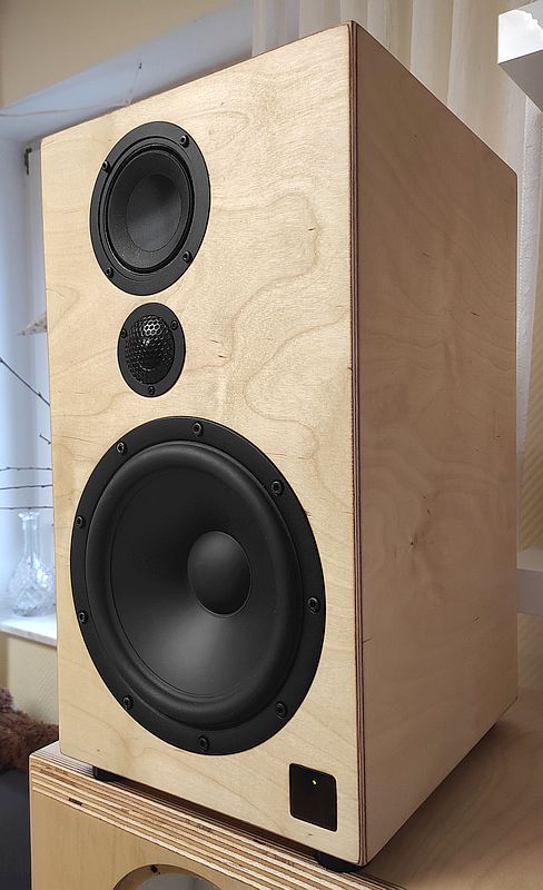

    die Boxen sind im Betrieb:
    Anhang 65706 Anhang 65707
    Ich habe sie kurz im Wohnzimmer durchgepiepst und eine Filterung draufgepackt:
    Messfenster +/- 40° horizontal, +/-20° vertikal, mit Gate, Glättung 1/12 Oktave, Achsfrequenzgänge TT und MT sind mit Nahfeldmessungen plus Schallwandsimulation gefügt.
    Messabstand 1m, Mitte MT/HT auf Höhe ca. Raummitte. Die höhere Laufzeit vom TT zum Mikro durch den Parallaxefehler habe ich in der Eingabemaske für den Treiber ausgeglichen (Delay = -70 us), den Pegelfehler nicht.
    Anhang 65708
    Das Gezappel im HT kommt wohl durch den sehr breit abstahlenden HT und die vielen Kanten, die er sieht (TT-Sicke, MT, Schallwand...) zustande.

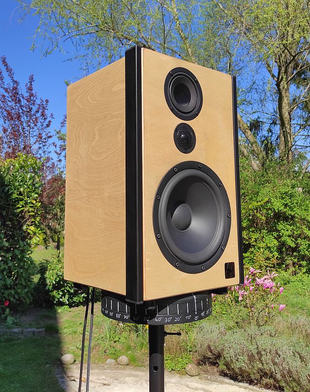

    Den Ostermontag habe ich bei schönstem Mess-Wetter sinnvoll genutzt:
    Anhang 65902
    Anhang 65903
    Messentfernung 1,5m mittig zwischen HT und MT, Höhe Mikro ca. 2m.
    Der Drehteller ist sehr praktisch; leider ist der Drehpunkt nicht genau mittig an der Frontplatte, dadurch handelt man sich einen leichten Pegel- und Winkelfehler (insbesondere bei den vertikalen Messungen) ein - je weiter weg, desto geringer ist der Einfluss. Den Pegelfehler könnte man einzeln für jede Messung rausrechnen, bisher war ich aber zu faul dazu....

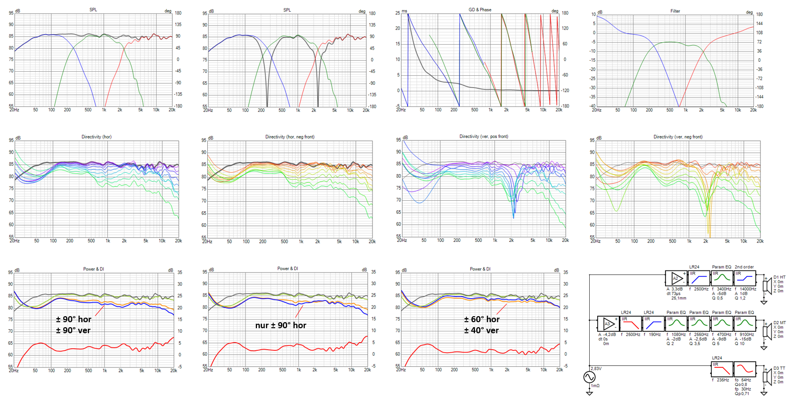

    Ungeschöntes Ergebnis:
    Anhang 65904
    Die 0°-Frequenzgänge von TT und MT sind mit Nahfeldmessungen + Gehäusesimu gemerged.
    Resultierende Abstimmung/Filterung, optimiert auf Abhörfenster +/- 60° horizontal und +/- 40° vertikal (vermessen wurde jeweils +/- 90°):
    Anhang 65905
    Bezogen auf das horizontale Abstrahlverhalten ist Schnuckelchen annähernd ein Zwickerkurven-Lautsprecher:
    Anhang 65906
    (lila = invertierte Zwickerkurve, rot = Direktivitätsindex +/- 90° horizontal)
    Ich optimiere gerade gehörmäßig +/- 0,2 dB noch am Gesamt-Hochtonpegel rum, ansonsten darf das so bleiben...

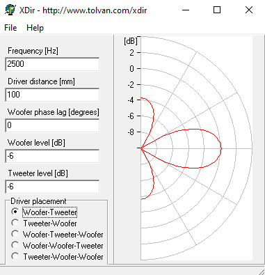

    Falls sich jemand fragt was diese "Zwicker-Kurve" überhaupt ist:
    https://www.diy-hifi-forum.eu/forum/...0&d=1646157130
    Zur weiteren Erläuterung ein Auszug aus folgendem Thread:
    https://www.diy-hifi-forum.eu/forum/...lungsverhalten
    Erstmal sagt die Kurve folgendes als "Gedankenexperiment": Du nimmst als Lautsprecher eine ideale Punktschallquelle, die ideal kugelfömig in alle Richtungen abstrahlt. Den Freifeldfrequenzgang (also im ideal schalltoten Raum, 5 km in der Luft o.ä.) ziehst du glatt und hörst dir den "Lautsprecher" in eben dieser Umgebung ohne Raumeinflüsse an; also hörst du nur was wirklich direkt vom LS zu deinen Ohren kommt. Dann packst du die Punktschallquelle in einen idealen Hallraum (Hallradius --> 0), setzt dich wieder davor und hörst mit allen Reflektionen von allen Seiten. Der selbe LS bzw. das Schallfeld kommt dir nun wahrnehmungspsychologisch (richtungsabhängiges hören usw.) bei 1kHz zu laut, bei 3kHz zu leise vor usw. Wenn du die Zwicker-Kurve jetzt im Equalizer vor dem LS implementierst, klingt's wieder so "neutral" als wenn du ohne Raumeinfluss hörst.
    Die Kurve gilt nur in einem idealen Freifeld und einem idealen Diffusfeld, also genau den Räumen, die Peter oben beschrieben hat. Und da geht es schon los: ein Freifeld kann man sich ja noch ganz gut vorstellen (hint: ein freies Feld ist es nicht ;) ), aber ein Diffusfeld ist schon schwieriger. So ein Diffusfeld enthält keine Rauminformation mehr, weil der Schall von allen Seiten mit zufälligen Phasenlagen auf das Ohr trifft. Wir wären also gar nicht in der Lage, eine Schallquelle in einem Diffusfeld zu lokalisieren. In real existierenden Hörräumen stimmt das natürlich nicht, es gibt immer so etwas wie Ortbarkeit. Also liegt auch nie ein echtes Diffusfeld vor. Die Kurve, so wie sie da steht, ist also nicht gültig, aber je weiter man von den Lautsprechern weg sitzt, umso größer wird der Anteil des Diffusfeldes, und um so mehr nähert man sich dieser Kurve an. Kiesler (in seinem Zitat oben) sagt ja eigentlich genau das: je nach angedachter Abhörsituation haben die Lautsprecher ein mehr gleichmäßiges oder mehr der Zwickerkurve angenähertes Bündelungsmaß.

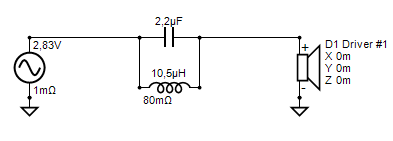

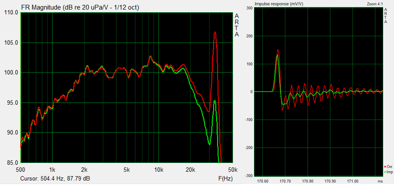

    2) Sperrkreis C = 2,2 uF, R = 0,010~0,011 mH vor den HT, abgestimmt auf die Membranaufbruchresonanz bei ca. 34 kHz.
    Der Sperrkreis ist schon ein paar Tage länger drin. Da hilft leider keine Simulation, das ganze reagiert so sensibel dass man da mit Arta und Limp an Treiber, Saugkreis und Spule rummisst, die kleine Spule abwickelt und versucht die Reso genau zu treffen.
    Hier der Impedanzgang, gemessen:
    Anhang 66069
    Die Asus Xonar DX funktioniert bis > 40 kHz. Aber bei Mikro kommt > 20kHz zwar was Interpretierbares, aber nichts Vorzeigbares raus. (Hatte bei der Bastelsession auch nix gespeichert, war mit Wickeln beschäftigt...)
    Ich habe keine Umschaltoptionen eingebaut, daher kann man leider keine A-B Vergleiche mit/ohne die Bauteile machen.

    Hier noch etwas Doku zum akustischen Verhalten:
    Anhang 66110
    Hallsoßenwerfer... :rolleyes::D --> die breite Abstrahlung bringt zwar etwas Kantendiffraktionsgezappel mit sich, insgesamt aber doch ausgewogen und recht linear bei guter Phasenlage.
    Die Senke von max 1,5 dB @1,5-3kHz in der Room & Power Response geht auf die vertikale Einschnürung um die MT/HT-Trennfrequenz zurück.
    Peter

    Gibt es eine technische Erklärung für den Einbruch unter vertikalem Winkel und wie man den vom Ansatz her verringern könnte?
    Viele Grüße aus dem Schwarzwald
  • 05.05.2022, 12:17

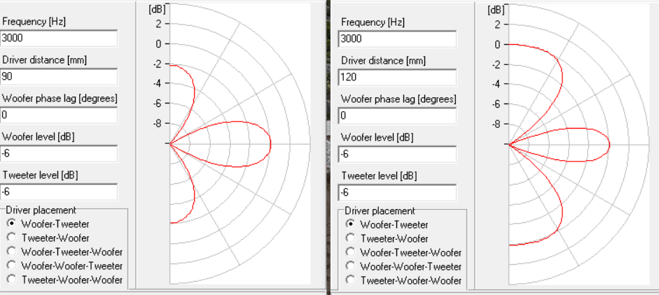

    Vertikal sieht's immer....ahem....seltsamer aus, als horizontal. Die verschiedenen, ja in der Regel übereinander liegenden Treibern eines Mehrwegers interferieren halt miteinander, so dass sich deren jeweilige Schallwellen je nach vertikalem Winkel um die Trennfrequenzen herum entweder addieren oder eben auslöschen, weil sich ja auch die Abstandsdifferenzen und damit die Phasenlagen der Treiber zueinander ändern.
    Verringern könnte man sowas z.B. mit Filtern so steilflankig wie möglich (->Überlappungsbereiche werden kleiner), mit allen sonstigen Vor- und Nachteilen, die das wiederum so hat. Andererseits sitzen die Ohren ja nebeneinander, so dass Unregelmäßigkeiten in der Vertikalen nicht so stören, wie welche in der Horizontalen.
  • 05.05.2022, 18:10
    kwesi

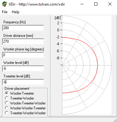

    Ja, genauso ist das. So eine Kerbe hat jeder konventionelle Mehrwegelautsprecher im vertikalen Abstrahlen, wenn er einen HT und (T)MT mit üblichen Trennfrequenzen betreibt. Prinzipiell vermeiden kann man das mit z.B. einem Coax (der hat dafür andere Herausforderungen).
    Die von xdir prognostizierte Abstrahlkeule für Schnuckelchen HT/MT bei 2,5kHz Trennung und 100mm Treibermittenabstand, Phase/Level entsprechend LR-Filter:
    Anhang 66119
    2) Im Tiefton ist das unkritischer;
    Von xdir prognostizierte Abstrahlkeule für Schnuckelchen MT/TT bei 280Hz Trennung und 270mm Treibermittenabstand, Phase/Level entsprechend LR-Filter:
    Anhang 66120
    Hier wird die Abstrahlung vertikal nur sehr leicht abgeflacht und die Energieabgabe kaum reduziert; reagiert zudem robust auf Phasenfehler.

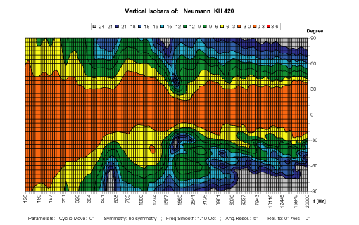

    Ab Lambda/2 = Treibermittenabstand handelt man sich die erste vollständige Auslöschung in der Senkrechten bei ver = +/-90° ein, einhergehend mit einer Reduktion von -3dB im Leitungsfrequenzgang. Bei 100 mm Treiberabstand wären das ca. 1,7 kHz, bei 270 mm sind's 630 Hz. Will man den -3dB Einbruch größtenteils vermeiden kann man als Faustregel die Trennfrequenz nochmal halbieren (Lambda/4). Bei der MT/TT-Trennung passt das, bei der HT/MT-Trennung lässt sich dass in der Praxis nirgendwo umsetzten.
    z.B. eine Neumann KH420 zeigt auch so ein Verhalten:
    Anhang 66121

    Ich gehe mal davon aus, dass die 0 Grad im mittleren Abstand zwischen Hoch- und Mitteltöner ansetzen.
    Dann sollte im Idealfall die Hörposition (Ohr) auf dieser Höhe sein oder der Anstellwinkel der Boxenausrichtung auf die Hörposition von diesem Punkt ausgehen.
    Beim herumspielen mit XDIR sieht man, das bei einer Trennung um 1500...1700 Hz der Einbruch weniger ausgeprägt ist.
    Das wäre auch eine Frequenz, wo es tonal ein angenehmes Sounding bewirken könnte.
    Bei Trennung 3 kHz hätte man die EFG-Senke im Präsenzbereich, welche unter Umständen auch tonal angenehm klingen kann.
    Ob Deine Trennung bei etwa 2,5 kHz einen hörbaren Nachteil bedeutet oder nur theoretischer Natur ist, kann ich nicht einschätzen.

  • 06.05.2022, 20:06
    ansch
    die Abstrahlung geht um die Trennfrequenz eher etwas nach oben. Daher passt HT in Ohrhöhe meist ganz gut.

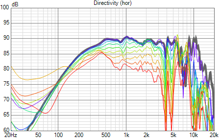

    Wenn das Grundkonzept, Treiber und Geometrie einmal gewählt sind bleibt da wenig Spielraum; der HT ist lt. Datenblatt und auch Messungen von hificompass.com zufolge ab 2,2 kHz voll einsetzbar. Den MT kann man sinvoll bis 2,5 kHz einsetzen; das Teil ist richtig Magic, aber ne Zicke.... hier ungefiltert und grob entzerrt unter Winkeln:
    Anhang 66165
    Rumspielen mit dem Optimizer und den Preference Ratings in VirtuixCAD zeigten dann gerade in Bezug auf die Kantendiffraktionen Richtung 2,5 kHz - so soll es halt sein. Den Kompromiss mit dem Dip im vertikalen Abstrahlen bei Trennfrequenz muss man eingehen, machen ja andere auch so (siehe #103) und ist systemimmanent.
    Der 12mu ist auf dem gleichen Level wie der Kartesian, aber obenrum deutlich gutmütiger - daher sind 2,2 kHz bis 3kHz Trennfrequenz realistisch.
    Den Sperrkreis auf die 34kHz-Reso beim T25A kann ich übrigens empfehlen, muss aber sorgsam hingefummelt werden (kostet kaum, eliminiert aber das letzte technische Argument den T25B für's doppelte zu kaufen zumal der A noch breiter abstrahlt. Und ich bilde mir ein dass es tatsächlich vom Sound was bringt...)

    In diesem Beispiel sieht es für mich so aus, als wäre mit etwas größerem Abstand (wie vom Einbau her minimal möglich) der Einbruch im EFG kleiner:
    Anhang 66167

    Was bringt der Sperrkreis bei 34kHz. Wirkt sich das auf den Klirr darunter aus?
    Siehe: https://www.diy-hifi-forum.eu/forum/...ve-Beschaltung
    Nun kann man natürlich drüber philosophieren, ob die Verhinderung einer Anregung mit Klirrkomponenten bei 34kHz außerhalb des Hörbereichs nur Homöophatie ist. Es gibt aber zumindest Versuche der Erklärung (Intermodulationseffekte spielen die Anregung in den Hörbereich) und positive Erlebnisberichte von Anderen. Ohne Bestätigung durch Blindest kann ich mir die scheinbar wahrgenommene Verbesserung im Betrieb auch nur einbilden. Recht eindeutig für mich war allerdings der direkte A/B-Vergleich mit schnellen Sinussweeps.

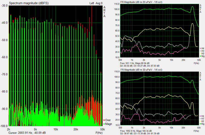

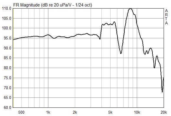

    Forschungsergebnisse von der Fledermausfront:
    Bliesma T25A-6 am t.amp PM40C mit/ohne Sperrkreis, Monacor EMC40 und MPA102, Kalibrierdatei bewusst nicht geladen. Soundkarte Asus Xonar DX 192kHz/24bit, Asus ASIO-Treiber.
    Messung im Raum auf Höhe ca. 1m, ca. 20 cm Messabstand
    Ohne Sperrkreis immer rot, mit Sperrkreis immer grün
    Frequenzgänge und Impulsantworten im Vergleich:
    Anhang 66186
    Am Mikro sind es ~110dB statt abgebildeten ~100dB, was ca. 96dB in 1m Entfernung entspricht; ich hatte vergessen einen Faktor für die Pegelkalibrierung anzupassen, nachdem ich die Verstärkung des MPA102 um -10dB abgesenkt hatte.
    Klirr und Multiton:
    Anhang 66187

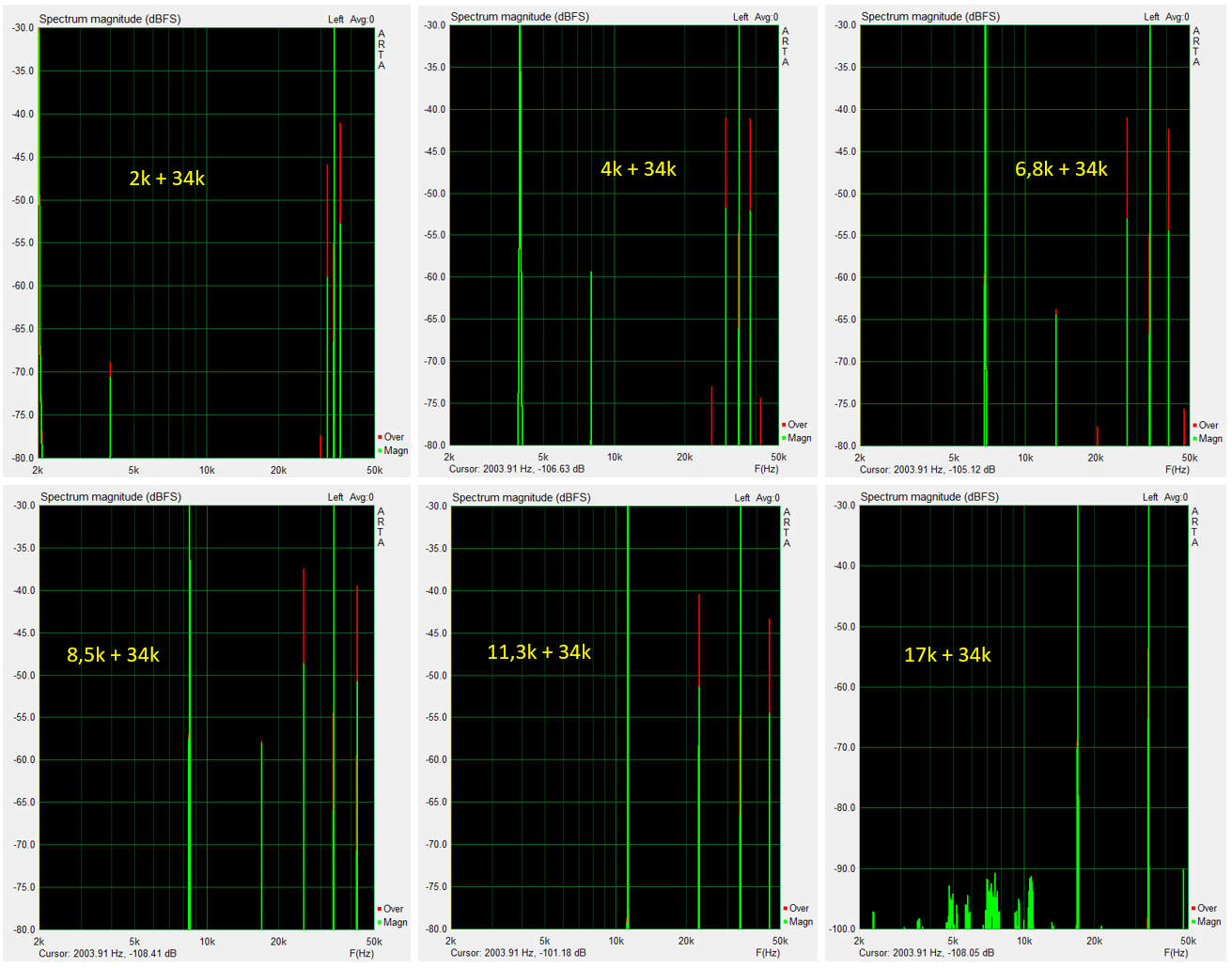

    Zweitonanregung "Provokationstest":
    Anhang 66188
    Zweitonanregung "Kombination harmonischer Teiler" und 34k=15k+19k Summentonanregung:
    Anhang 66189
    Tja, man kann jetzt ein paar rote Schnipsel <20kHz zählen und sich einreden dass man in den Messungen irgendwas knapp erkennen könnte - der Effekt bleibt aber anscheinend doch eher Placebo....:rolleyes:
    Zumindest ist der Bliesma ein sehr klirrarm spielender Treiber.:)

    Der FG-Pegel und die Impulshöhe sind minimal geringer.
    Wenn Du Dich im Bereich der Abstimmung schon bei 0,5 dB und weniger bewegst, spielt das dann eventuell auch eine Rolle.
