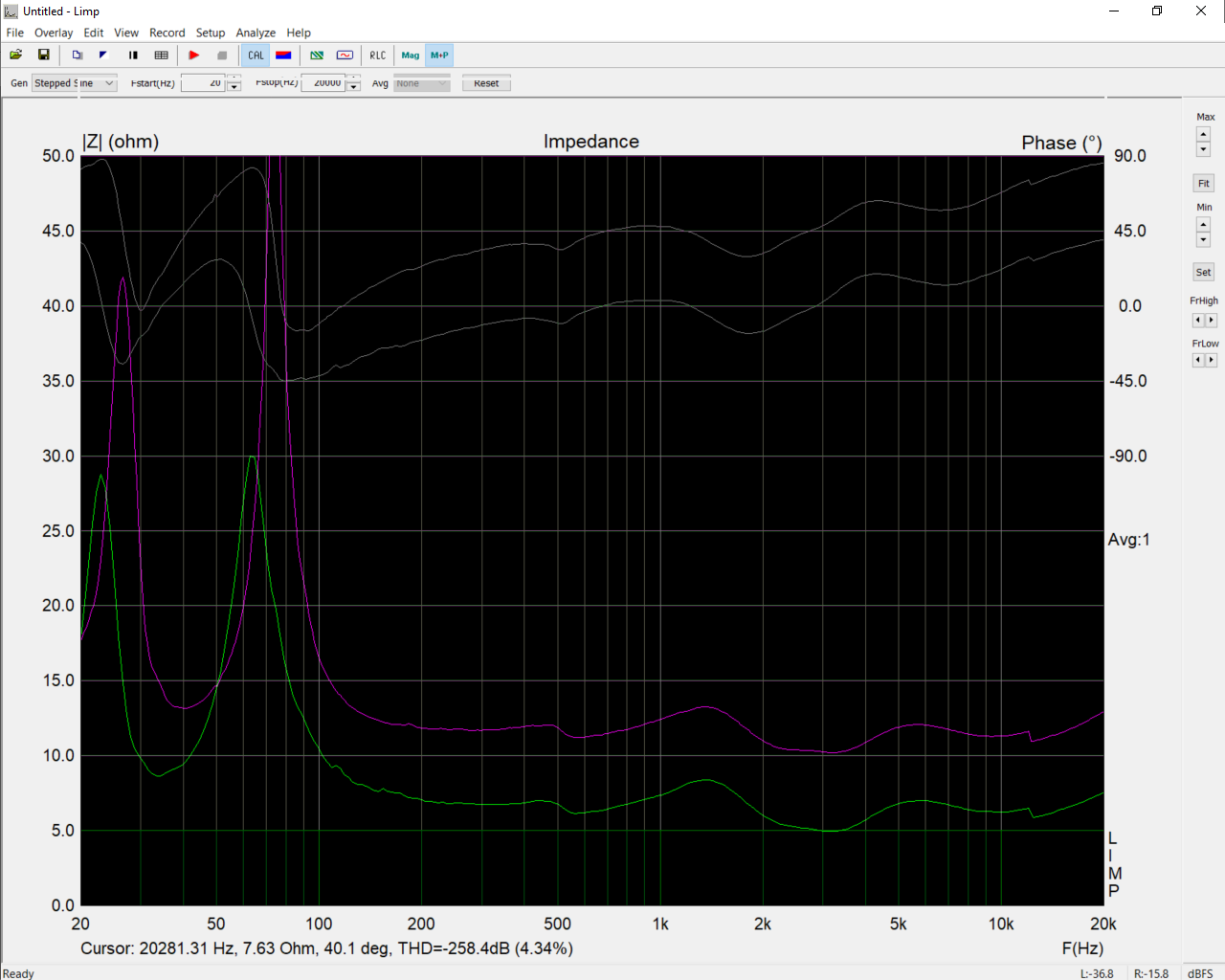

    Was verwirrt Dich daran? Die 3 Kissen Schlucken Schall.
    Wenn Du davon eine Impedanzmessung hast (?), wirst Du auch sehen, dass das Minimum zw. den beiden BR-Höckern hochkommt.
    Siehe Post #1!

    Vergleich mal das Delta zw. 40Hz und 250Hz von der Simu und Deiner Imp-Messung aus #1.
    Noppe (und / oder Basotec) ist da effektiver.

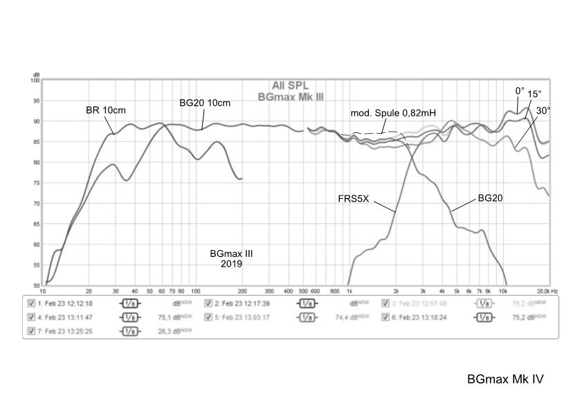

    Den 500Hz-Buckel (der definitiv vom Chassis kommt) habe ich beim BG20 noch nie gemessen ! Das ist zum Beispiel die Kiste, von der ich vorhin die Weiche mit Highshelf gepostet habe:
    Anhang 61693
    So sehe ich das auch - bei Dir deutet sich eine Störung um kurz über 300Hz an, so habe ich ihn auch freeair gemessen:
    Anhang 61698
    Messung ist eingewobbelt und mit Komp. Magnet.
    Im Frequenzgang gab das um ca.350Hz eine recht schmale Senke.
    Ich denke, die Störung kommt direkt aus dem Chassis - vergleich mal gegen die freeair Messung.:)
    Wenn die Chassis nicht irgendwo "bauliche" Probleme haben würde ich tatsächlich den Saugkreis probieren.

    Ja, die Weiche... da bin ich echt zwiegespalten. Eigentlich will ich die CT230 schon so nah wie möglich am Original halten. Andererseits finde ich die Senke bei 2kHz ziemlich bedenklich. Zumal sie bei mir >5db tief ist. In KuT und in der Simu sieht das eher nach 3db aus.
    Jetzt aber erst mal die Geschichte mit der Bedämpfung zuende bringen!
    Ich habe bis jetzt nur einen LS bedämpft und noch nichts gehört, aber der Impedanzschrieb sieht schon mal sehr viel besser aus:
    (Grün unbedämpft, Magenta bedämpft)
    Anhang 61702
    Alle Störstellen, die ich mit Gehäusemoden in Verbindung bringen konnte sind weg oder sehr stark abgemildert.
    Überlagerung mit Kurve für den gleichen Lautsprecher aus Post #1 (damals mit den drei Kissen gestopft):
    Anhang 61703
    Das BT Impedanzminimum liegt jetzt wie es soll (~40Hz). Die viel höhere Spitze auf ~70Hz entspricht allerdings nicht dem Schrieb in KuT, wo sie nur ca 30Ohm erreicht.

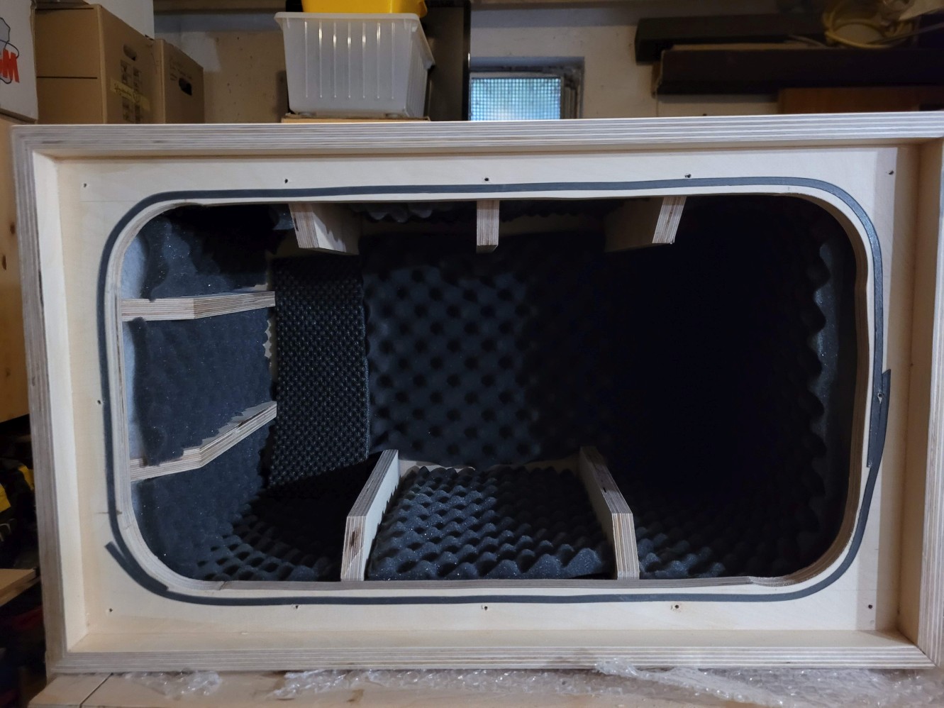

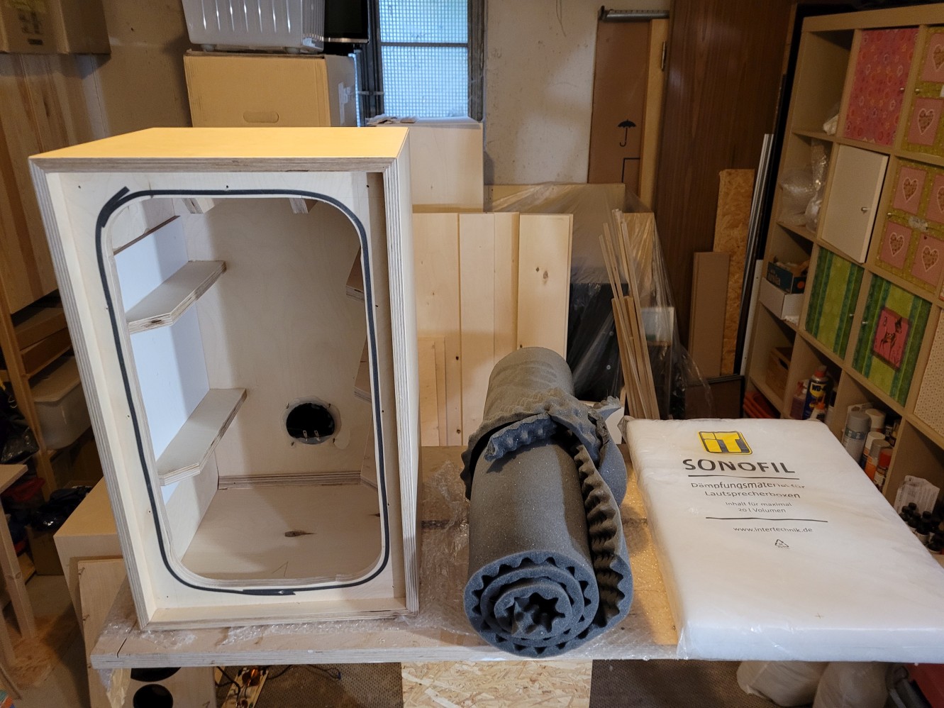

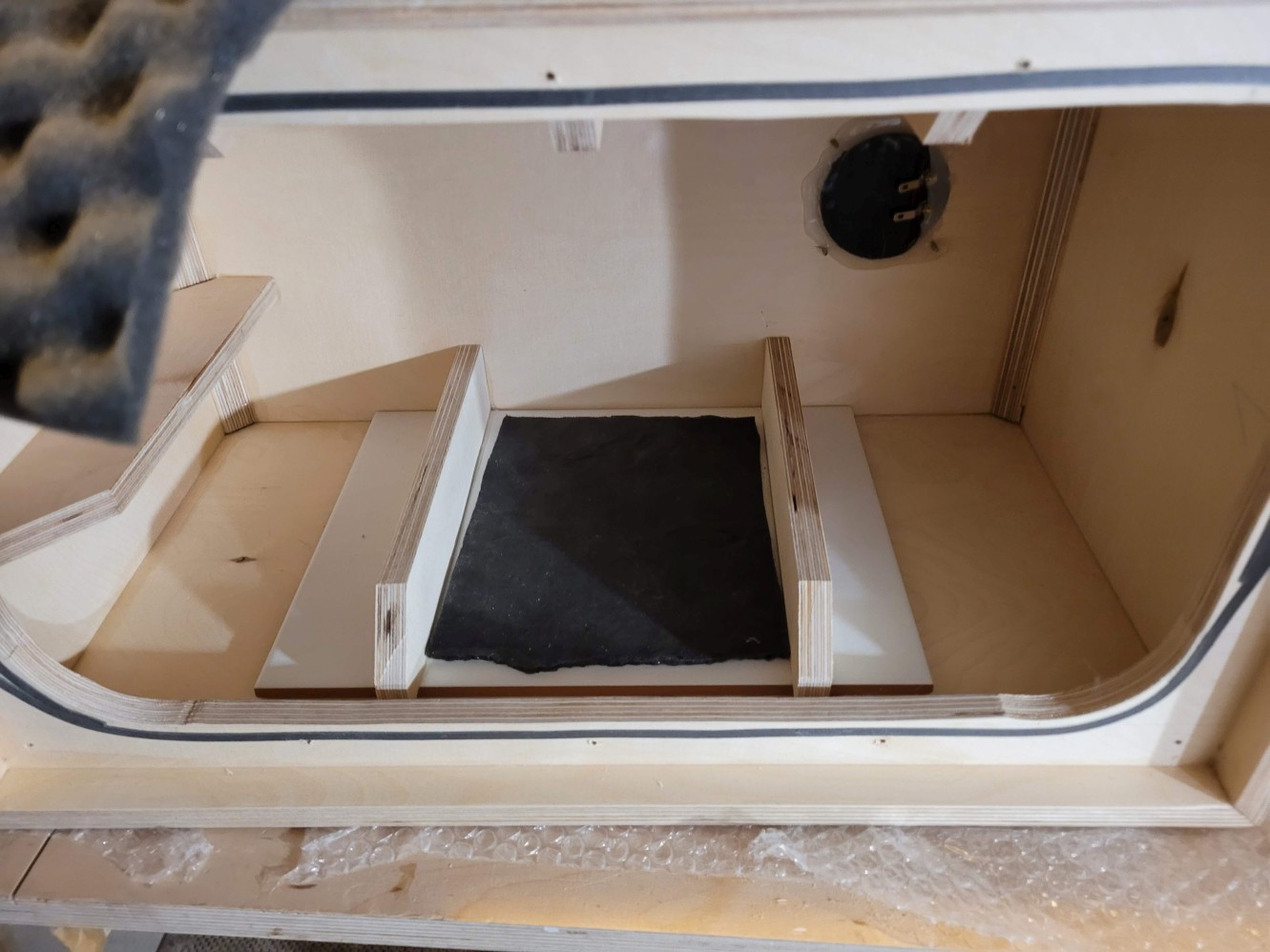

    Last but not least ein paar Fotos zur Bedämpfung:
    Anhang 61704 Anhang 61705 Anhang 61706 Anhang 61707 Anhang 61708 Anhang 61709 Anhang 61710
    Am Boden und unter dem Deckel gibt's je eine Schicht Sonofil, ansonsten sind alle inneren Wände außer der Schallwand mit 2cm Noppenschaumstoff belegt. Dank der Rippen klemmt sich das alles ganz hervorragend ohne Kleber oder Tackernadeln. Ich kann also noch variieren.
    Im zweiten Bild sieht man ein Reststück selbstklebende 4mm Bitumen-Matte, die ich auf die Kachel geklebt habe, weil ich ja immer noch befürchte, dass die Kachel eher kontraproduktiv ist..
    Die Frequenzweiche liegt aktuell noch lose auf einer der Rippen, geklemmt durch den Noppenschaumstoff. An die muss ich ja vermutlich noch mal ran...

    Eines noch - Sonofil sollte meines Wissens nach NICHT an die Wände sondern im Gegenteil in's Gehäuse-Innere. Ist glaube ich auch 'mal meßtechnisch untersucht worden.
    Hm, aber wohin denn dann? Ich kann die Schichten umdrehen, also unterm Deckel und am Boden jeweils an der Wand erst Noppen, dann Sonofil. Aber so richtig viel bringt mich das dem Gebiet von Schallschnelle auch nicht näher. Alles was der Gehäusemitte näher kommt, würde die BR Funktion beeinträchtigen, oder?
    Da kann ich aber auch gern noch mal einen Test machen, z.B. mit einem U von Sonofil ungefähr so:
    Anhang 61711
    Bestimmt keine schlechte Idee, wenn ich Schmutz aus dem BR Rohr kriegen sollte.

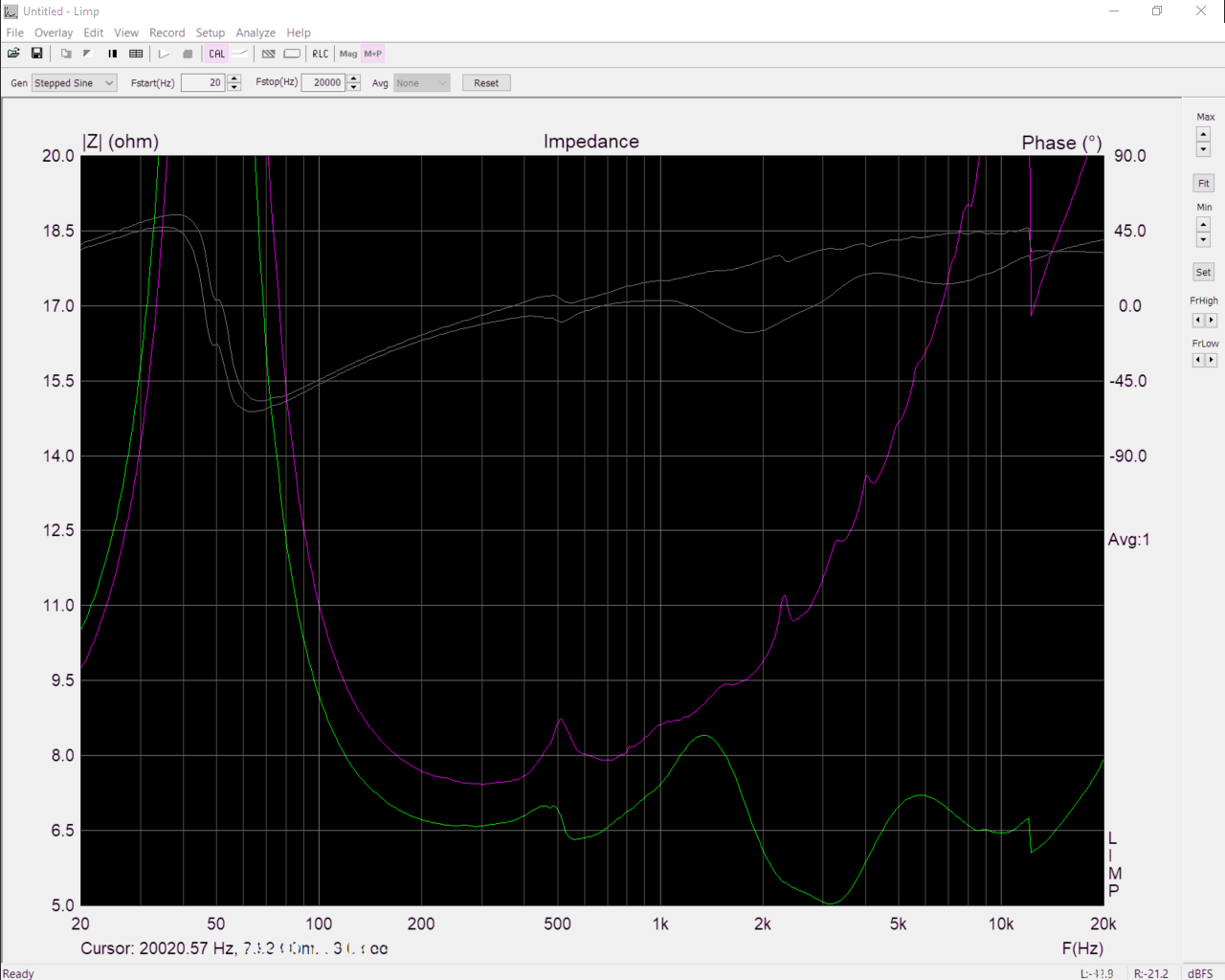

    Hier die Messungen am BG frei auf Teppich, mit und ohne Frequenzweiche:
    Anhang 61712
    Scheinbar erkennt man mit Frequenzweiche den Buckel nur deshalb nicht wieder, weil die Beschaltung genau da eine Stufe produziert?

    Man erkennt ihn doch wieder, rel. deutlich sogar.
    In der BG20-Beschaltung ist aber eine Imp.-Korrektur (R und C parallel zu Töner) enthalten,
    die den Anstieg der Töner-Imp. nach oben hin einebnet. Den Rest macht der Saugkreis gleich am Eingang (den ich übrigens auch erstmal außen vor lassen würde, es sei denn Du befeuerst die Dinger mit 'nem Röhren-Amp).
    Dann noch ein Rat aus eigener, leidvoller Erfahrung - lass die Weichen erstmal draußen, leg' sie auf die Box, Kabel durch den Port.
    Ich habe auch schon x Konstrukte viel zu schnell für "final" erklärt, die Boxen dann 27 Mal wieder aufgeschraubt, bis das, von den Schrauben in's Holz geschnittene Gewinde, ein "Loch" war.

    https://abload.de/img/p1070674eej5k.jpg
    Hier meine zwei BG20 Anwendungen.
    Die linke Box begann als Onkenhornkehle mit CT230 Bestückung (50 l / 50Hz) bevor sie die Innereien der aurum bekam.
    Die rechte ist eine Aurum Light (65 l / 30Hz) mit Downfire-Bassreflex.
    Die Onkel:rolleyes: ist ein Rocker und würde ohne weiteres den Job eine Gesangsbox machen, zuerst glaubt man ein 15Zöller oder zumindest 12 Zöller spielt. Der Aurumnachbau rechts mit dünnerem Holz und Horn direkt im Gehäuse spielt dagegen abgrundtief und läßt keinesfalls diese Billigchassis vermuten. Wenn man knalligen Bass liebt links, wenn es Tiefbass sein soll und eher in Richtung HiFi rechts.
    Gruß Kalle

    Good news übrigens:
    Ich hab noch mal die EInzelwege im Nahfeld und das Gesamtsystem in 1m auf Achse. Ich habe den Hochtöner dann wieder so gepolt wie im Weichenplan vorgesehen, und siehe da: das ist wirklich die bessere Spielart. Keine Ahnung, warum das vorher anders schien. Vielleicht weil 50cm statt 1m und vertikal leicht höher/tiefer? Jedenfalls bin ich froh, dass der Fgang jetzt OKish aussieht mit Polung gemäß Plan.
    Anhang 61715
    Das war's für heute. Ich hoffe ich komme morgen dazu, den Sperrkreis einzubauen und den zweiten Lautsprecher zu bedämpfen.
