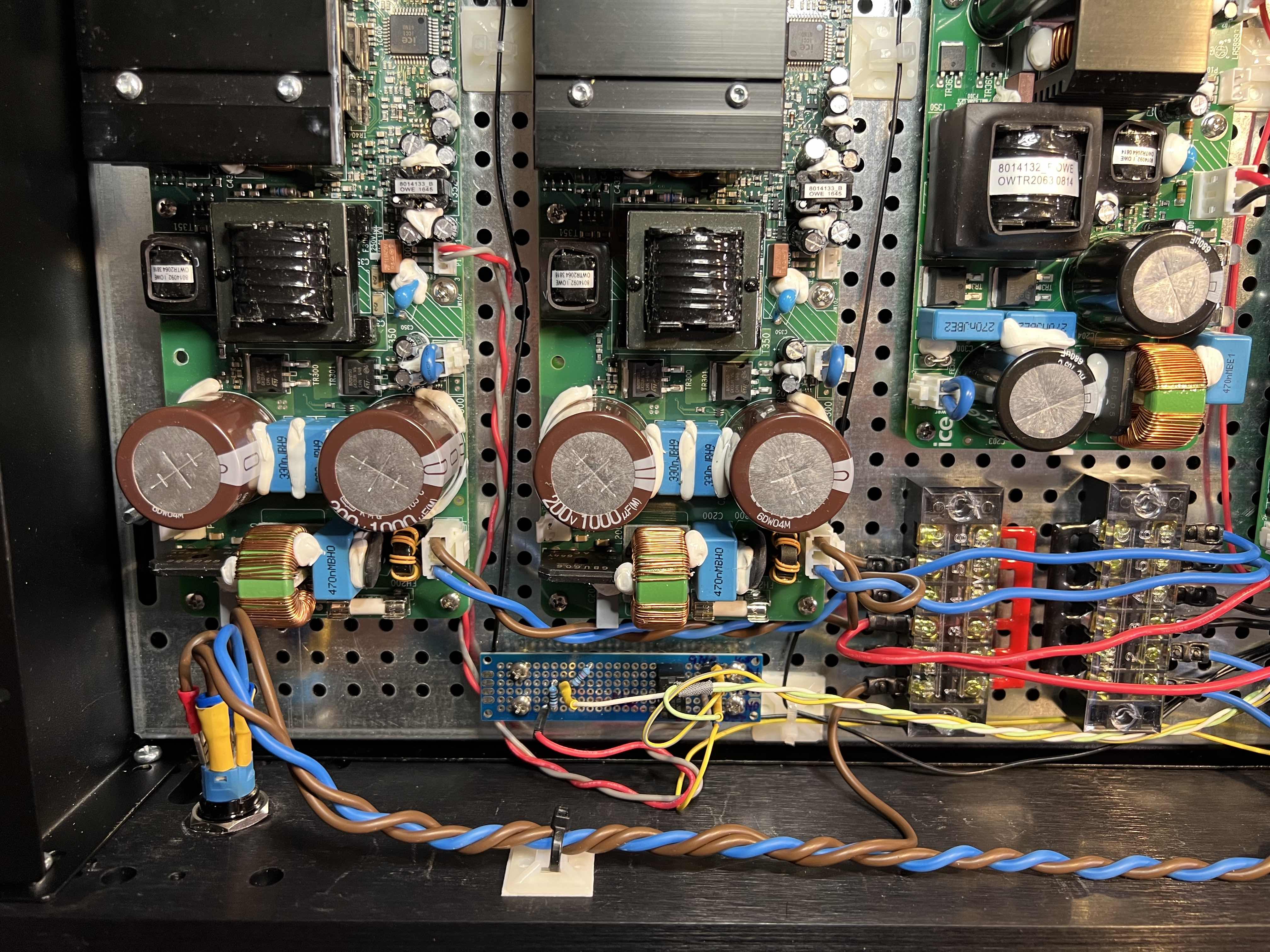

    Dies ist quasi die Relay Delay Platine nur ohne Delay. Leider hat es keinen wirklich Erfolg gebracht. Es knackt immer noch leicht aber anders.
    Der Witz liegt aber gerade darin, dass ein Delay die Ausgänge stummschaltet während im Gerät was auch immer beim Einschalten passiert. Die Trägheit des Relais schneidet jetzt wahrscheinlich den "Anfang der Störung" ab, das ist das "andere" ...

    Aber die Empfehlung hier -- total berechtigt -- war ja tatsächlich alle Netzanschlüsse der ICEpower Module über Relais zu schalten und weg vom ENABLE Pin zu gehen.
    Hätte ich die ENABLE Pins mit Hilfe der Delay Relais geschaltet, dann wäre das Plop beim Einschalten bestimmt weg, aber nicht beim Ausschalten. Jedoch wären die Endstufen halt immer am Netz und hätten Strom verbraucht, auch wenn über den TRIGGER 0V kommen. Und davon wurde mir hier ja abgeraten -- total zurecht.
    Ich verstehe nur nicht, wieso anderen Nutzer hier mit ICEpower Modulen GAR NICHTS hören, wenn Sie ihre Module via Netzschalter schalten und bei mir aber immer irgendwelche Plops kommen -.-

    Dieses Knacken kommt definitiv von den ICEpower Modulen. Wenn ich den DSP anlasse, also die ganze Zeit ein 12V Trigger Signal kommt, ich aber am Endstufengehäuse den Netzschalter drücke gehen die ICEpower Module aus und dabei kommt ein hörbares knacken. Das ist sehr seltsam.
    Also ICEpower Module sind am PE Leiter übers Gehäuse verbunden. Ansonsten gibt es keine gemeinsame Masse mit dem DSP (ausgenommen AGND).
    Wenn ich die den DSP ausschalte und Trigger auf 0V geht, dann werden die Relais geöffnet und es kommt wieder zu einen knacken. Das Relais PCB wird mit 12V vom DSP versorgt (das Trigger Signal liefert auch den Strom zum schalten der Relais).

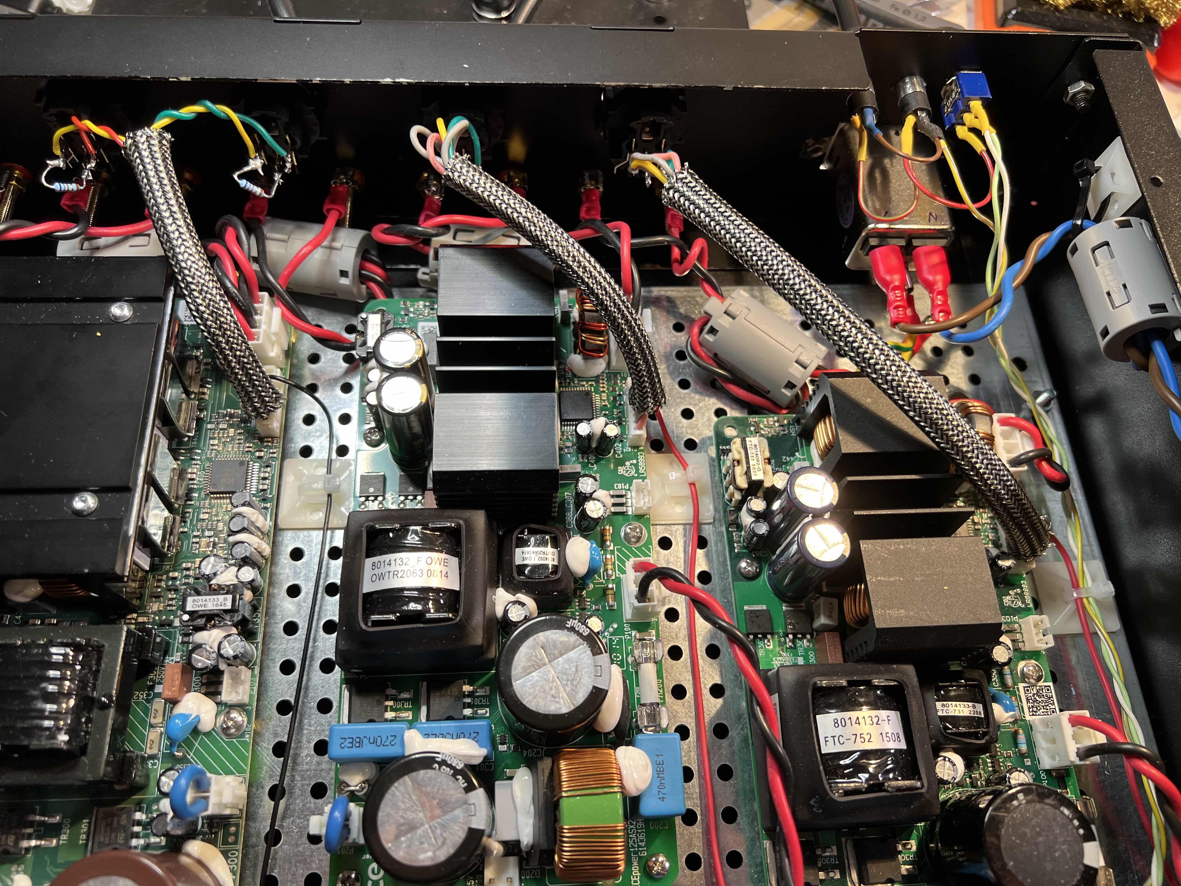

    Die dünnen roten und schwarzen Kabel (Asche auf mein Haupt wegen der Farbwahl) laufen zum ENABLE Pin. Hoffentlich ist hier keine Masseschleife.
    Die Widerstände terminieren SHIELD auf COLD. Ich übergebe die Signale Symmetrisch an den Verstärker. Dabei habe ich zwei ICEpower Module im Stereo Betrieb laufen und zwei im Mono Betrieb. Die, die in Stereo laufen können kein symmetrisches Signal empfangen. Nur im Mono Betrieb kann ein symmetrisches Signal eingespeist werden.

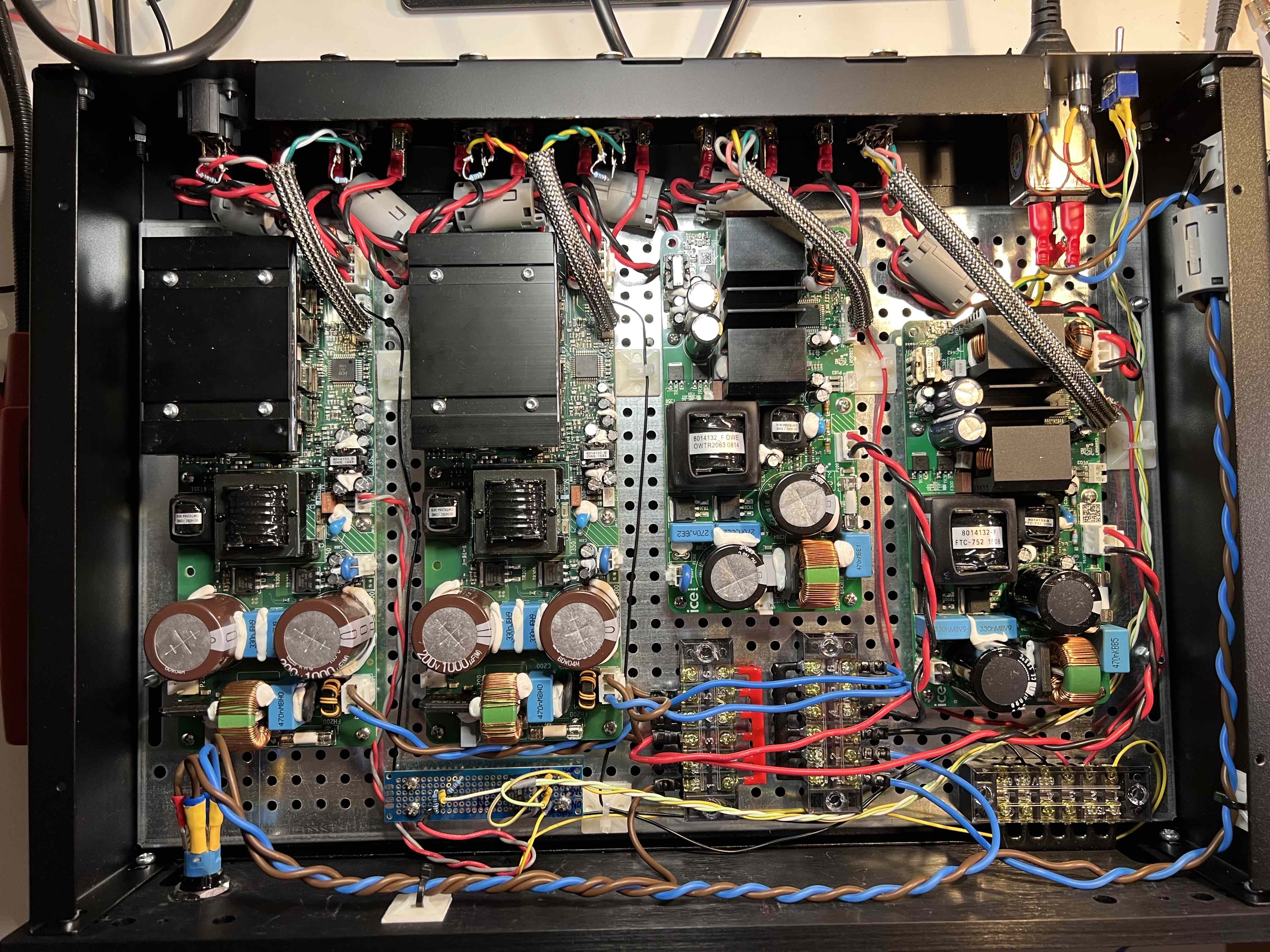

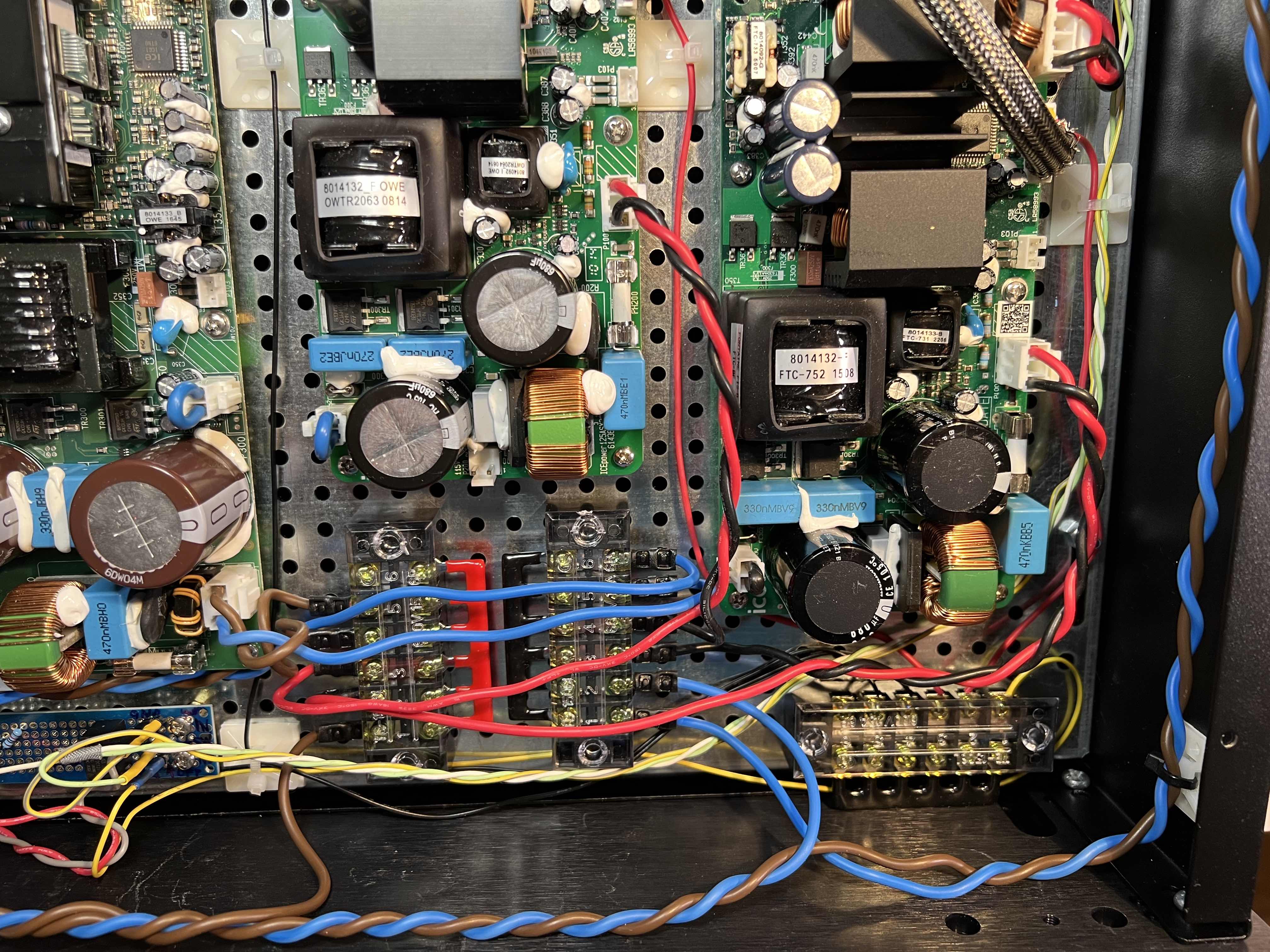

    Man stochert da ziemlich im Nebel. Aber eine Ursache für das Ausschaltgeräusch wird es geben. Was mir aber auffällt bei den Bildern ist der fehlende Schutzleiter. Das kann bedeuten, dass sich unterschiedliches Potenzial ausbildet. Bei den ICE ist der PE mit Ground verbunden. Nur so eine Idee...

    Nachdem ich die Endstufe ja mal umgebaut habe auf Relais, die die LIVE Leitung zu den ICEpower Module schalten anstatt nur den ENABLE Pin nehme ich folgendes wahr:
    DSP an, Musik läuft und sendet +12V TRIGGER:
    a) Wenn ich den MAIN Schalter am Verstärkergehäuse drücke zum Ausschalten, dann höre noch 1 Sekunde Musik und danach kommt ein leichtes Klicken aus dem Lautsprechern und der Ton ist weg.
    b) Wenn ich den MAIN Schalter am Verstärkergehäuse drücke zum Einschalten, dann höre ich ein leichtes Klicken aus dem Lautsprechern und der Ton spielt.
    c) Wenn ich am DSP via Fernbedienung die TRIGGER Leitung deaktiviere (0V), dann höre ich sofort keine Musik und das ohne jegliches Klicken.
    d) Wenn ich am DSP via Fernbedienung die TRIGGER Leitung aktiviere (+12V), dann höre ich sofort Musik und das ohne jegliches Klicken.
    e) Wenn ich den MAIN Schalter am DSP Gehäuse drücke zum Ausschalten, dann gibt es eine Vollkatastrophe: Chassis fahren komplett aus und ein.
    f) Wenn ich den MAIN Schalter am DSP Gehäuse drücke zum Einschalten, dann ist alles gut: Die Musik fängt irgendwann an zu spielen ohne komische Geräusche vorher zu machen.
    Also was mich etwas nervt sind die Fälle a) & b). Eigentlich sollten sie so sein wie Fälle c) & d). Aber da sind wohl irgendwelche Kapazitäten, die verhindern, dass die Relais sofort öffnen ohne irgendein Klackgeräusch in den Lautsprechern.
    Fall e) könnte man bestimmt irgendwie abfangen durch ein extra Relais MOSFET zwischen DSP +12V Ausgang und +12V Eingang im Verstärker, oder? Im Prinzip müssen die +12V der Trigger Leitung schneller auf 0V gezogen werden als das leichte Abfallen der Spannung in den Audioausgängen des DSPs.

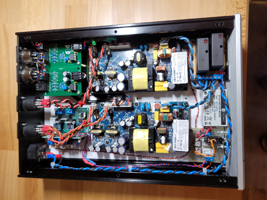

    Vermutlich hält der Trigger zu lang. Was vielleicht funktionieren würde, wäre eine Auftrennung. Heißt, der Trigger schaltet über Relais einen Trafo, der wiederum die Relais schaltet. Der Trafo hat dann nur eine Gleichrichtung und etwas Siebung...so 100uf. Ein Trafo geht sofort raus wenn die Spannung fehlt. Damit sollten die Relais schneller schalten.
    Eine weitere Möglichkeit, die aber auch nur mit Trafo (s.o) oder kleinem SNT funktioniert ist der Einsatz von Mosfet Relais an den Ausgängen.

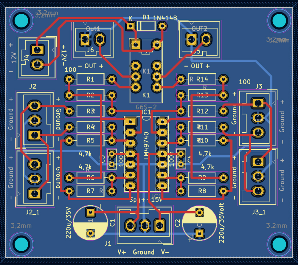

    https://sound-au.com/articles/ss-relays.htm Bild 3.2 Damit habe ich das Problem gelöst. Die SI8752 gibt es wieder bei Mouser.
    Die Platine ist recht klein 5,1x4,6 cm. Der NE555 macht eine Einschaltverzögerung
    Anhang 70205
    Das funktioniert auch auf Lochraster
    Anhang 70206
    Hier speist ein 12 Volt 400mA Schaltnetzteil

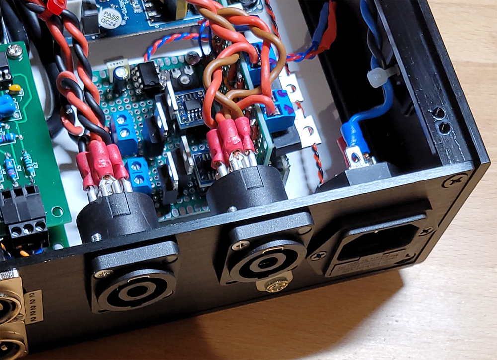

    Anhang 70207 Den PE gibt es natürlich, wenn auch nicht auf dem Bild

    https://www.diy-hifi-forum.eu/forum/...7&d=1681124917
    Ich bin zwar selber eher hemdsärmelig unterwegs, Sven weiß ein Lied davon zu singen, aber das gezeigte ist grob fahrlässig!
  • 10.04.2023, 12:47
    Kleinhorn
    So what ?
    Ist jetzt vorhanden, nur beim Erstellen des Bildes noch nicht
