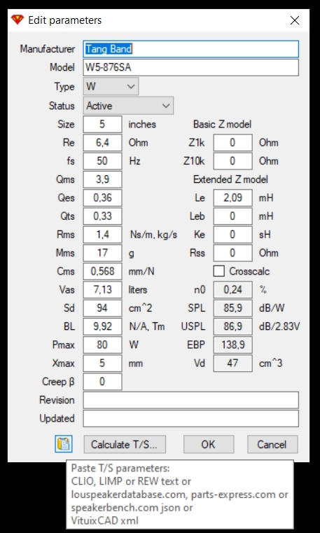

    ...ein tip von mir für uns newbies hier, dem das einpflegen eines neuen treibers:
    - öffnen von tools > enclosure
    - aufrufen des gewünschten treibers auf http://www.loudspeakerdatabase.com
    - download der datei für vituixCAD
    - die datei mit dem editor öffnen
    - strg + a
    - strg + c
    - in enclosure das grüne "+" drücken
    - im sich öffnenden fenster den button linksunten klicken ("paste TSP parameters")
    - auf "OK" klicken
    - :cool:

    Ja, der war gut, gell? Wenn man mit der Maus über den Button mit dem Symbol für den Import geht, werden auch weitere Bezugsquellen angezeigt. Es klingt echt verlockend, einen kleinen Microservice zu bauen der sowas als json ausliefert.
    hhmmm - meinst Du das Lupensymbol ?
    Bei mir wird nur ein Link angezeigt.

    Wenn Du im Enclosure-Module auf Edit oder Add klickst, ploppt das hier auf und wenn man mit der Maus ganz unten ganz links auf das Clipboard-Symbol geht (hover) dann sieht man
    Anhang 57804
    Da stehen die möglichen Quellen.

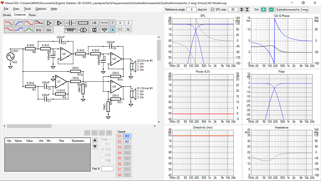

    ich hab das Filter inzwischen, es ist aber nicht Virtuix Standard...
    Nur so viel: Es handelt sich um sogenannte LW Subtractive Delay Weichenfilter. Ich hab Kimmo Saunisto angeschrieben und wir haben die Filter diskutiert, er kannte sie nicht, scheint auch nicht sooo viel davon zu halten. Aber ich kenne sie auch hörmäßig und sie passen halt sehr gut zu meinen vollbereichsgeregelten Aktivlautsprechern. Am Ende haben wir die Schaltung zusammen in VirtuixCAD eingegeben, erfolgreich dimensioniert und simuliert.
    Anhang 58286
    Also (aktive) Schaltungssimulation in VirtuixCAD kann ich inzwischen recht gut, nächster Schritt ist bei mir die Kombination mit Messungen, so wie Du's im Workshop gezeigt hast.

    oha, das sieht recht komplex aus!
    Finde ich ja gut von Kimmo, dass er sich da Zeit genommen hat.
    Das Ergebnis sieht auch ziemlich gut aus(zumindest für mich).
    Sagte er, warum er den Filter-Typ nicht mag?

    Grundsätzlich erzeugen beide Filterimplementierungen bei gleicher Dimensionierung im Idealfall identische Verläufe. Der Hauptunterschied zwischen Subtraktionsfilter und verzweigendem Standardfilter ist, dass beim Subtraktionsfilter dieselben Bauelemente Hoch- und Tiefpass bestimmen: Es gibt also z.B. einen LR24 Tiefpass als Frequenz- u. Phasengang bestimmenden Ast, der Hochpass wird durch subtraktion des entsprechend der Gruppenlaufzeit verzögerten, ungefilterten Signales erzeugt. Bauteiltoleranzen und -änderungen betreffen so immer beide Wege und nicht nur einen Zweig, das Phasenverhalten bleibt immer deckungsgleich.
    An dieser festen Verknüpfung setzt Kimmos Kritik an, denn man kann Treiberflanken so nicht die Filter einbeziehen, also keine unsymmetrischen Filterflanken erzeugen. Diese Kritik ist durchaus berechtigt, greift aber in meinem (speziellen) Falle aber nicht. Es gibt halt immer unterschiedliche Kompromisse, die je nach Konzept zu unterschiedlichem Lösungseinsatz führen...
    Kleine Korrektur am Rande: LR24 sind Filter 4. Ordnung, 2. Ordnung wäre LR12.
