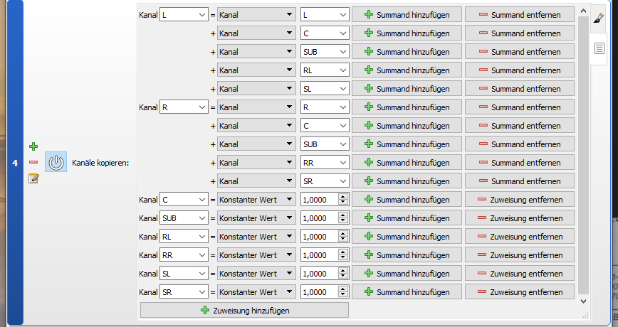

    Die Maya hat letztlich funktioniert, und so konnte ich mit REW Frequenzgänge aufnehmen, EQ Filter generieren lassen und in EQ APO einbinden. Es klingt so deutlich besser - schlanker, klarer, präziser - als vorher.
    Vielen Dank euch allen!
    Anhang 57754
    Wie es aussieht funktioniert die automatische Filter-Generierung in REW nicht perfekt, da werde ich morgen wohl nochmal manuell nachhelfen.

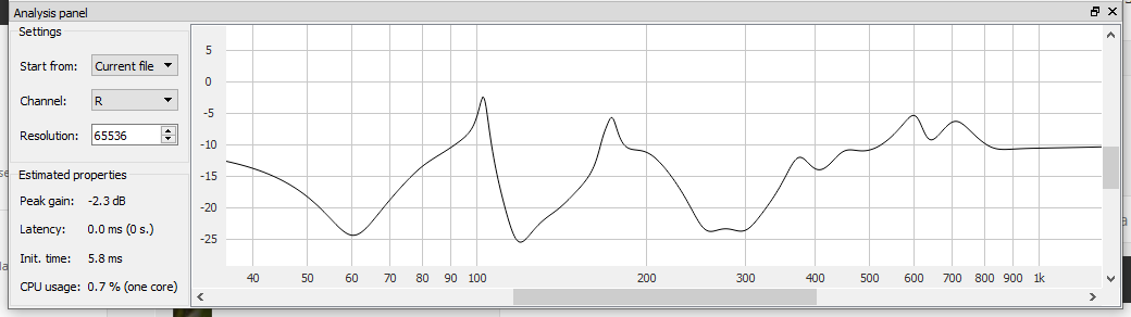

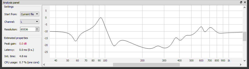

    Ich habe inzwischen relativ ausgiebig mit der EQ-Einstellung in REW gespielt und konnte den Frequenzgang und damit das Hörerlebnis nochmal deutlich verbessern. Meine Raumverhältniss erforderten dafür allerdings einige recht heftige Eingriffe, die es erforderlich machten, die Pegel ebenso heftig abzusenken um Clipping zu vermeiden:
    Anhang 57827
    Anhang 57828
    Dafür habe ich jetzt deutlich satteren und auch etwas tiefer reichenden Bass, und zwar ohne dass es im Oberbass so drückt wie anfangs. Das leichte Loch zwischen ca. 550 und 800 Hz ist jetzt aufgefüllt, was wohl der Grund dafür sein dürfte, dass Stimmen jetzt klarer klingen.
    Echt klasse was sorgfältiges Equalizing bringt. Ich bin begeistert. Hat zwar etwas gedauert bis ich alles so hingekriegt habe wie ich mir das vorstellte, aber Dank der Hilfe die ich hier und in anderen Foren gekriegt habe hat es letztendlich geklappt.

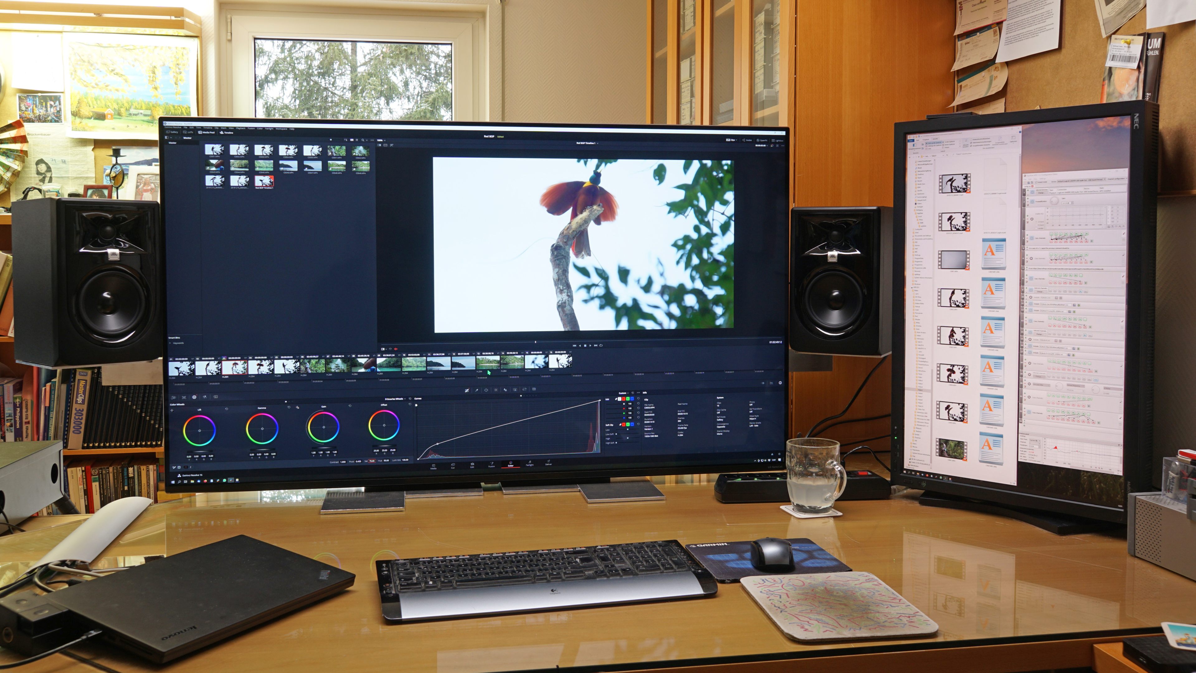

    die haben hinten wie Du sagts zwei Halter eingebaut um sie flach an die Wand zu hängen. Einfach je Box 2 Dübel und fertig.
    Equalizer Apo habe ich auch, aber meistens aus - ausser es stört mich etwas an einer Aufnahme zu sehr.
    hier ein Foto:
    Anhang 57831

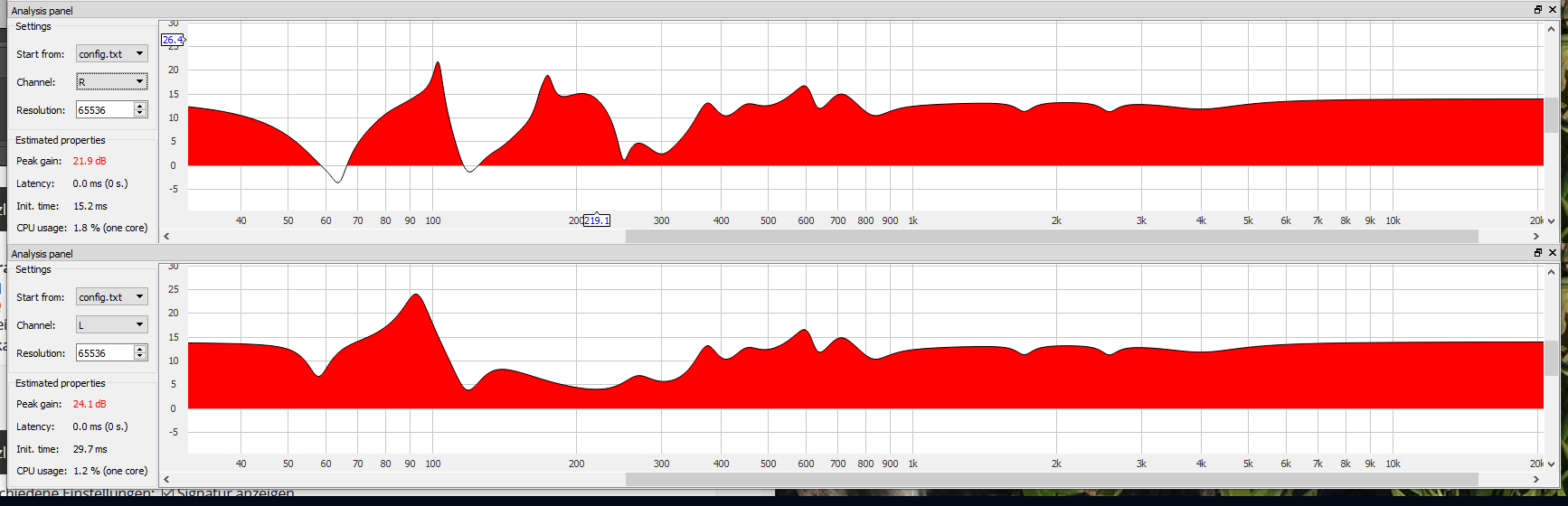

    Ich habe dann noch ein wenig an den Filtern geschraubt und auch noch ein paar wenige weitere aufgesetzt, damit habe ich jetzt an meiner Hörposition diese (auf 1/12 Oct. geglättete) Frequenzgänge:
    Anhang 57835
    Ich finde, so sehen sie gut aus, und anhören tun sie sich auch sehr gut. Sehr detailliert, sehr kontrolliert, eben so analytisch wie ein Monitor sein sollte. Das macht Spaß auch beim Musikhören - allerdings sind mir schon ein paar Songs aufgefallen, denen man anhört, dass sie in der MP3-Steinzeit komprimiert wurden, wo die Encoder noch nicht so gut waren oder aus Platzgründen zu stark komprimiert wurde. Auch einige ältere Aufnahmen klingen nicht so richtig toll ...
    Ein kleines Problem habe ich mit einigen älteren Songs, die nicht so laut aufgenommen wurde: die kann ich nicht wirklich laut abspielen. Da das Equalizing doch einige recht wilde Korrekturen erfordert musste ich den Pegel um 24 absenken, um Clipping sicher zu vermeiden.
    Anhang 57836

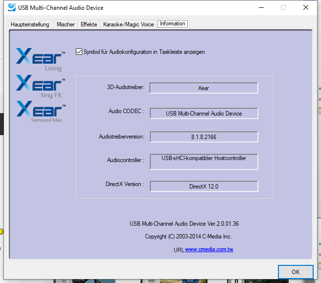

    Irgendwo habe ich mal gelesen dass die Lautstärkeregelung im PC rein digital erfolgt, innerhalb der gegebenen Auflösung. Meine UA0099 hat nur 16 bit DACs, wenn ich also weit runterregle um leise zu hören dann blieben da schnell nur noch 8 oder 10 bit davon übrig, was ich dann doch eher bescheiden fände*.
    Wenn der Treiber eines 24/96 USB Audio I/F ursprünglich mit 16/48 aufgenommenes Audio auf 24 bit upsampled bevor es der Windows Lautstärkeregler digital abschwächt bliebe auch beim leisen Hören immer noch mehr als genug Auflösung übrig.
    Gibt's sowas?
    Andererseits hat die UA0099 eingebaute Vol+ und Vol- Taster, es wäre also denkbar dass ihre DACs über USB immer digital voll ausgesteuert werden und erst dahinter analoge Abschwächer kommen.
    Weiß da jemand genaueres?
    @fosti - ich habe die JBLs inzwischen eine Weile und bin auch sehr zufrieden damit, seit ich mit REW und EQ APO die Raummoden "glatt gebügelt" habe. Siehe hier im Thread ab #93, Fotos in #94.
    * Wobei meine Hörerfahrung mit den JBLs da eigentlich dagegen spricht, sie klingen auch leise sehr gut.

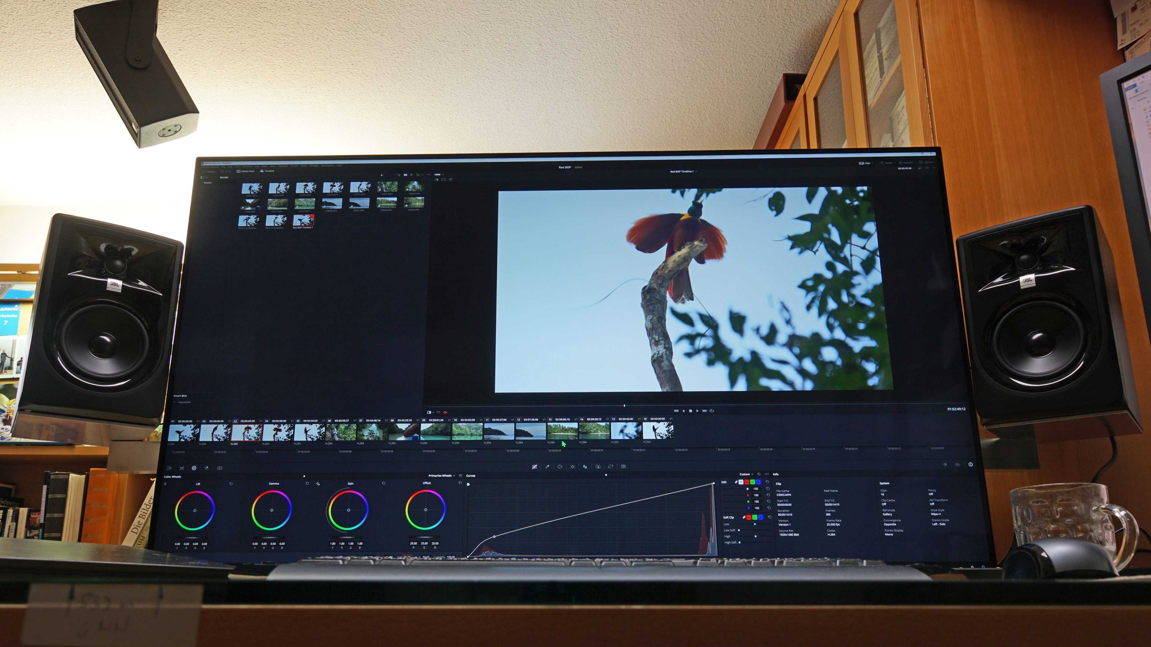

    Leider haben die JBLs keinerlei Befestigungspunkte, deswegen stehen sie jetzt einfach lose auf den Plattformen. Auf Dauer ist das natürlich keine Lösung, da muss ich mir noch etwas einfallen lassen.
    Ich hatte ja befürchtet die Boxen könnten wandern, wenn sie mal richtig Bass reproduzieren müssen.
    Aber in den 4 Monaten, wo ich auch manchmal basslastige Musik ziemlich laut gespielt habe, haben sich die Böxchen nicht einen mm gerührt. Sie stehen immer noch wie am Anfang perfekt ausgerichtet auf ihren Plattformen.
    Also erübrigt sich eine echte Befestigung doch.
    Über die Dinger Musik zu hören ist mir nach wie vor jedesmal eine echte Freude! Ich kann nur jedem empfehlen, seine Anlage genau so präzise einzumessen.

    Der 'dicke' Oberbass könnte auch durch die Tischplatten-Reflexionen kommen.
    Viele Monitore bietet dafür auf der Rückseite extra eine Korrektur per Schalter.
    Den Bass und Oberbass mit akustischen Raumoptimierungsmaßen bei zu kommen ist sehr schwierig und aufwendig.
    Wie du schon sagtest: den Bass interessiert dünner Noppenschaum nicht.
    https://www.abload.de/img/absorbtionswertecgkzw.jpg
    Wenn du dich immer an der gleichen Position vor dem Monitor befindest, ist es am einfachsten den Bass (< ca 350 Hz) mit Apo-EQ zu entzerren.
    Letzteres habe ich ja gemacht, und seither hält sich der Oberbass vornehm zurück. Auch die Vibration der (Glas-)Tischplatte habe ich seither nicht mehr gespürt. Gestern habe ich aber einen neuen Titel gefunden der mir sehr gut gefällt, den musste ich dann auch mal laut spielen, wie es sich für diese Art Musik gehört :). Tja und dabei habe ich dann die Glasplatte doch wieder mal deutlich vibrieren gespürt.
    Schon erstaunlich wozu die kleinen JBLs fähig sind. :thumbup:
