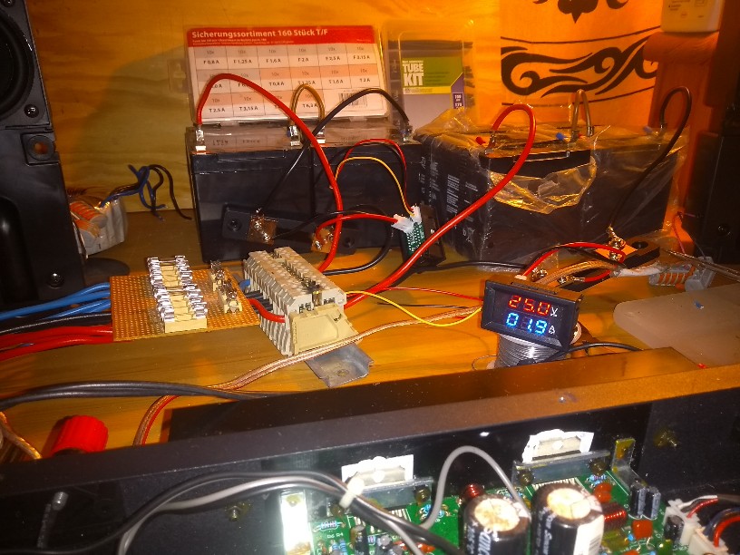

  • 23.06.2021, 22:17
    dy1026u
    Akkuverstärker
    Moin, ich mach hier mal weiter...
    Habe den ersten Verstärker auf direkte Akkuversorgung umgebaut. Trafo konsequent raus.
    Stromverteiler für bis zu 4 Stereoendstufen ist receycelt aus einem Stromverteilerkasten vom Schrott. Alles wird einzeln abgesichert.
    Um zu sehen, wie es mit meinem Akkus aussieht und wieviel Strom der ganze Truss später verbraucht, hatte ich billigen Chinaschrott probiert. Das taugt ja mal gar nix; zeigt utopische Werte an und 1 von 2 ging von Anfang an schon gar nicht - aber hat ja jetzt auch nicht viel Lehrgeld gekostet.
    Anhang 61289
    Ich glaube, da muss Etwas vernünftiges zur Kontrollmessung her. Hat jemand Idee? Bisher habe ich das gefunden. Bin mir aber auch nicht sicher, ob das taugt?
    Worauf muss ich achten beim Einbaumessgerät?

    Ich habe ja soweit Alles; 4 Stück 12Volt/12Ah AGM Akkus und 2x Bosch C7 Ladegeräte.
    Das Ganze als 2x 24Volt verschaltet.
    Es geht mir jetzt vorwiegend darum, den Akkuzustand im Betrieb, schnell zu erkennen, ohne erst das Multimeter suchen zu müssen. Und dafür suche ich ein oder zwei vernünftige Einbauinstrumente, welche mir die Spannungen anzeigen. Ein Instrument was den Strom, im Betreib, anzeigt ist auch sinnvoll. Dann kann ich gleich sehen ob meine Akkus ggf. unterdimensioniert sind.
    Meine Frage zielte dahin, auf was muss ich bei einem Anzeigeinstrument achten, um eine vernünftige Genauigkeit zu erhalten?
    Bei einer Güte von 2,5 liege ich bei einem Skalenendwert von 30Volt, = Abweichungen von +-0,9Volt. oder? FInde ich jedenfalls nicht prickelnd.

    in meinem Beitrag Nr.99 hatte ich auf die kleinen Chinaböller aufmerksam gemacht, die Strom und Spannung raten (messen ist zu viel versprochen). Sowas hatte ich probiert. Ist auch auf dem Bild mit drauf. Taugt nix. Zeigt 25Volt bei fast leerem Akku. Scheint doch Hexenwerk zu sein. :D
    Ich nehme jetzt erst mal die analogen Einbauinstrumente aus einem regelbaren Schlachtnetzteil, bis mir oder Jemand noch was besseres einfällt.

    Kann es sein, dass das Schätzeisen 25 V bei fast leerem Akku, jedoch im Leerlauf, also OHNE LAST anzeigt?
  • 24.06.2021, 17:02
    dy1026u
    nein, der Verstärker lief und die Stromanzeige hatte 1.9A angezeigt und mit abgeklemmter Last 1,6A :rolleyes:. Die Spannungsanzeige war konstant bei 25V.
    Ich probiere die noch aus. Die lassen sich justieren...
  • 24.06.2021, 17:31
    Die habe ich schon mehrfach in meinen BT-Boxen eingesetzt, nie nachgemessen, sah aber, was die Batteriespg. (8*1,5V) anging, immer plausibel aus.
    Das Ganze evtl. mit 'nem Ein-Taster? Als "Akkumulant" ist man ja höchst sparsam mit seinen Resourcen. ;)

    dy1026u
    Moin.
    @Sven: keine reine Netztrennung, mein CD-Player hängt am Netz.. Alter Engländer, mit 3pol Netzstecker.
    Nur der Rest hing am Wechselrichter.
    @Nico: ja da sind Potis, aber die bewegen sich nicht. Vielleicht habe ich es auch kaputt gemacht... :built:
    Habe 3 Stereo-Endstufen umgebaut. Die 4. brauche ich aktuell nicht.
    Testlauf
    Anhang 61317
    Der Wechselrichter versorgt gerade nur noch das Nt vom miniDSP. Ob das sinnvoll ist, ist mir erst Mal egal.
    Ich lass das ein paar Tage laufen und hoffe das es nicht explodiert.:eek::D
    Dann baue ich die 4. Endstufe auch um und der ganze Spaß: Akkus, Ladegeräte, Verstärker und 4*10 miniDSP kommen in ein gemeinsames Rack-Case.
    Der erste Eindruck ist gut. Zwischen den Musikstücken ist echte Stille. Zu mehr Details bin ich heute nicht mehr in der Lage.
    Gute Nacht, Hartmut

  • 26.06.2021, 14:00
    dy1026u
    Moin, ich habe mir das sehr einfach gemacht. Trafo raus und an die Platine direkt an die Wechselspannungsnschlüsse, die 2*24 Volt Gleichspannung. Läuft dann über die verbauten Gleichrichter auf die Siebelkos.
    Den verbauten 2poligen Netz-Schalter habe ich auch weiter verwendet. Mal sehen, ob der irgendwann aufgibt... Ich schalte darüber die +24volt und die -24volt. Der O-Leiter läuft direkt durch.
    Sicherung und Verteiler:
    Von einem Akkublock habe ich die Plus-Leitung abgesichert, vom zweiten die Minus-Leitung.
    Gemeinsame Hauptsicherungen
    Aktuell je T6,3
    Die einzelnen Endstufen erst Mal mit T2.
    Lief auch kurz mit T1,6, hat sich aber gestern Eine beim Einschaltstrom verabschiedet.
    Die kleinen Spannungsanzeigen sind heute gekommen und funktionieren gut.
    Den Spannungsunterschied der Akkupacks , misst auch mein handheld
    Allerdings 0,1Volt weniger. Das kommt also hin und ist vielleicht sogar genauer.
    Anhang 61330
    edit: der Spannungsunterschied von 0.2Volt der beiden 24 Volt Akkupack kommt durch die 2 Ladegeräte zustande. Das wurmt mich schon ein wenig, aber es könnte schlimmer sein; in der Bedienungsanleitung der Ladegeräte ist eine Toleranz von +-0,6Volt angegeben, was im schlimmsten Fall 1,2 Volt wären :eek:
    Bei den schon vorgeschlagenen Epever Solarladeregler kann ich die Ladeendspannung genau programmieren:denk:

    dy1026u
    Umbauphase
    die Endstufen, das miniDSP und die Spannungsversorgung kommen in ein teiloffenes Rack.
    Unten sind die Akkus, Verteiler und Ladegeräte.
    Hinten wird es offen bleiben.
    Anhang 61561
    Baue als nächstes die 4. Endstufe um.
    Grüße Hartmut
