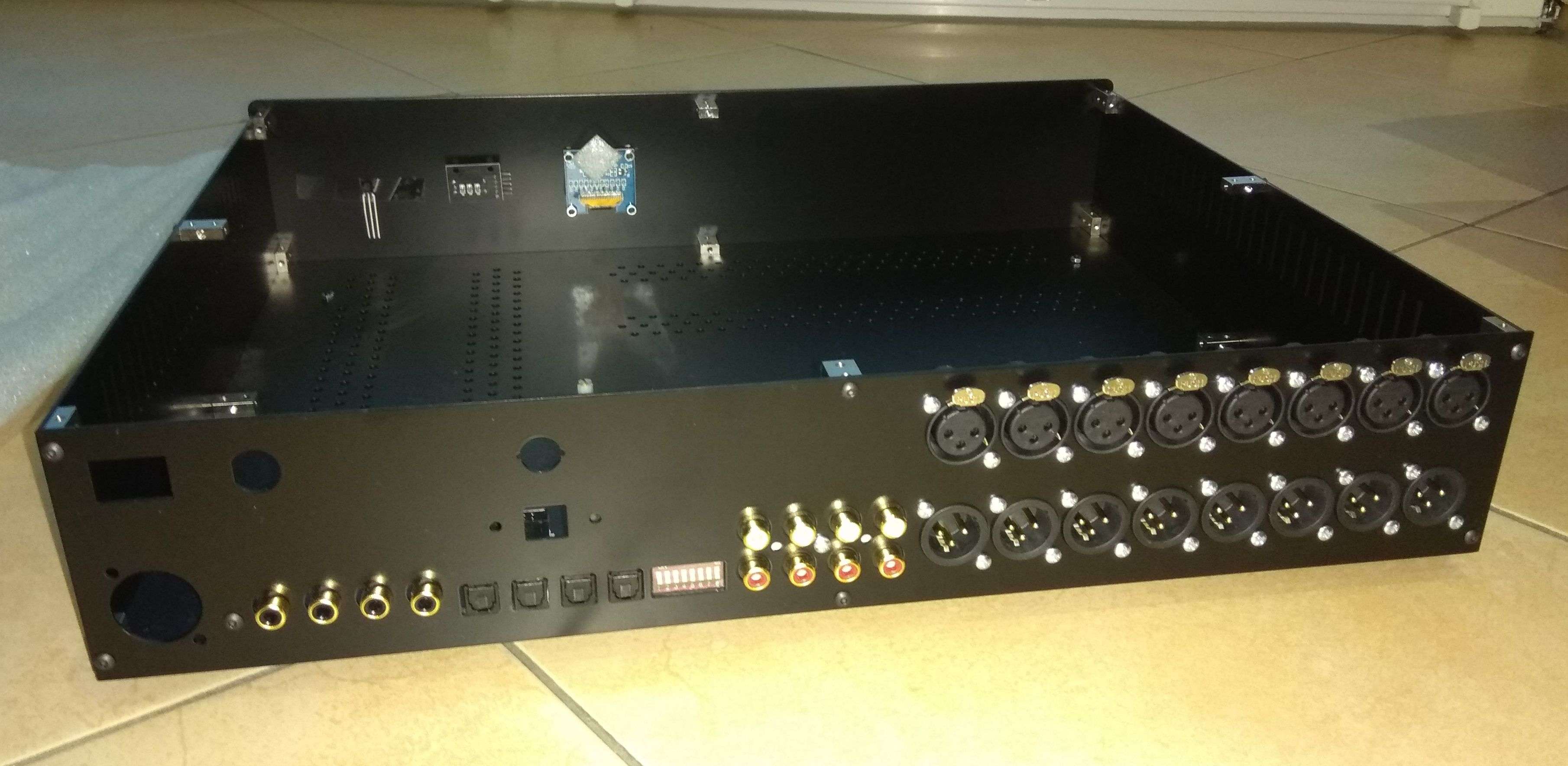

  • 28.01.2021, 14:46
    Cleener
    Post war da. Danke Daniel.
    Anhang 58764
  • 28.01.2021, 19:45
    ZwackHKH
    Auch bei mir hat der Bote geklingelt :rolleyes:
    Daniel! Du hast eine super Arbeit gemacht.
    Das Gehäuse ist sehr schön geworden. :thumbup:

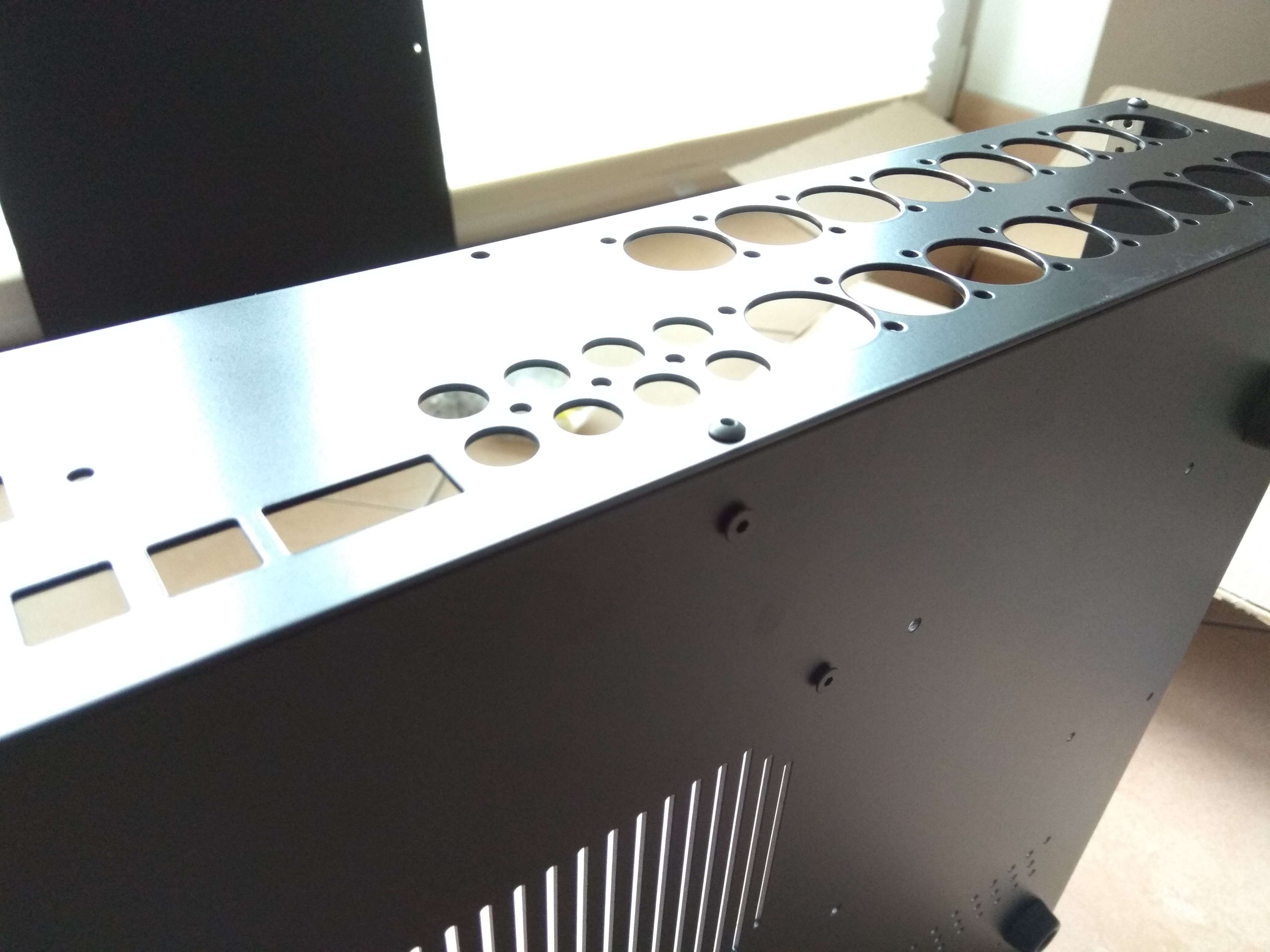

    Hallo entweder bin ich zu blöd oder ich mache was falsch mit der Antenne.
    zuerst stecke ich die Hülse in die Blende und dann kommt von aussen die Antenne rein, das schaffe ich aber nicht. Mit noch mehr gewalt habe ich angst die Antenne zu zerbrechen.
  • 30.01.2021, 20:49
    rkv
    ja, die Hülse ist doof, ist wohl für 1mm Blech oder so gemacht.
    Wenn Du Dir die Hülse genau anguckst, dann siehst Du, dass da zwei Schnapper/Nasen sind. Wenn das Blech zu dick ist, dann stechen die zweit in die innere Bohrung hinein und die Antenne passt nicht durch. Ich habe das bei meinen Gehäusen damals gelöst, in dem ich die Nasen mit einen Cutter solange gekürzt habe, bis die Nasen beim Eindrücken der Hülse hinter das Blech zurückschnappten, so die Hülse gegen Herausfallen sicherten, gleichzeitig aber den Weg für die Antenne freimachten.
    Raphael
  • 30.01.2021, 20:57
    Cleener
    Ich habe das Problem gefunden, die Rückwand ist zu dick für die Hülse der Antenne. Die zwei clips müssen etwas gekürzt werden damit sie innen nach aussen gehen un die Antenne durch passt.

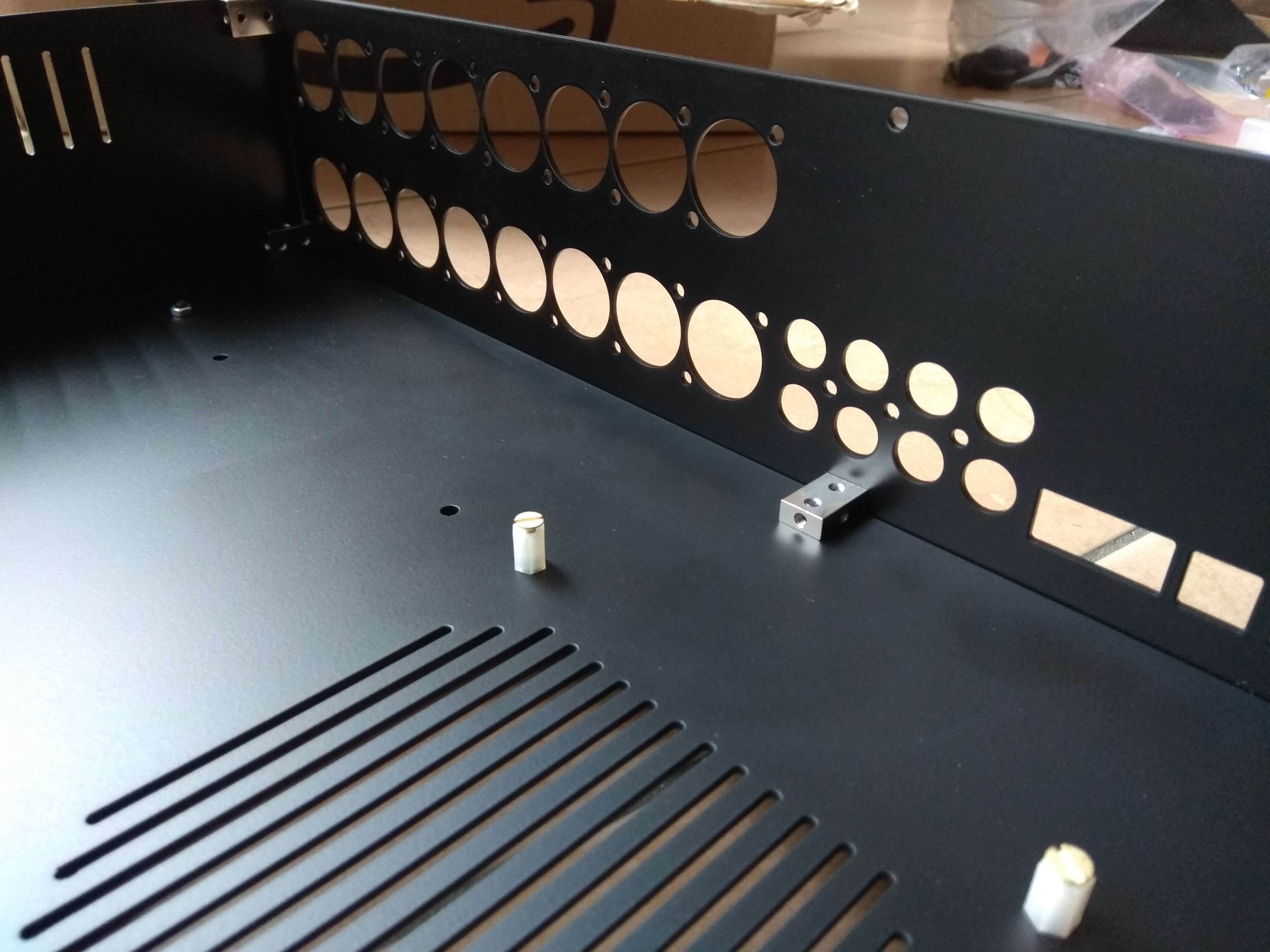

    Ich hatte noch das Problem das die Lötpunkte der langen Platine Addon B am Boden des Gehäuses aufstanden. Habe die Seitenwand gelockert um die Rückwand ganz nach unten zu bekommen.
    Sicherheitshalber habe ich eine Teflonplatte bestellt. Diese werde ich noch dazwischen legen.
    Gruss Heinz
  • 30.01.2021, 21:09
    Cleener
    Ich habe unter den Kontackten der 26pol Stecker Moosgummi Pads aufgeklebt damit da sicher nichts ans gehäuse kommt.
    Beim Display habe ich die durchgesteckten Pins etwas kürzen müssen das sie sonst fast an der Front angestanden sind.

    Das Problem mit den Lötkontakten ist mir schon im CAD aufgefallen. Aber eine Änderung hätte die Veröffentlichung der ersten Version nochmals stark verzögert. Den Preis hätte ich wahrscheinlich auch nicht halten können. Einige wären auch vor Ungeduld geplatzt...
    Beim Entwurf der Rückblende habe ich stur die Position von Raphaels Blende (Aurora Limited) übernommen. Da habe ich auch nicht ansatzweise an ein Gehäuse gedacht. In der nächsten Version möchte ich trotzdem was ändern damit die Platinen genügend Abstand zum Gehäuse haben. Eine günstige Möglichkeit wäre die bestehende Blende "einzusetzen" - also Boden, Deckel und Seitenwände umschliessen die Blende. So gewinne ich umlaufend aber nur 1,5mm (Blechstärke). Habe die Blende aus Stabilitätsgründen "aufgesetzt". So wird sie umlaufend abstützt wenn Kabel angesteckt werden. Eleganter wäre aber die Blende neu zu gestalten und die Löcher für die Platinen weiter in die Mitte zu verschieben um so genügend Platz zu schaffen. Hier wäre dann die Chance auch evtl. fehlende Durchbrüche einzubringen - wer also Wünsche/Ideen hat...
    In diesem Zuge möchte ich gleich der Front ein Facelift verpassen. Die Anschraublöcher für das Display ärgern mich optisch schon lange. Dazu muss sie mindestens 6 oder 8mm dick werden um Gewinde einbringen zu können. Eine Tasche einfräsen damit das Display richtig sitzt und nicht zu weit im "Hintergrund" sitzt. Evtl. können sämtliche Schraubenlöcher durch eingebrachte Gewinde komplett verschwinden. Soweit mal meine Vorstellung ungeachtet den Preis. Die Frage ist nur was man bereit ist auszugeben! Darf es mehr kosten als ein Aurora? Ich werde mal ein paar Entwürfe machen und Angebote einholen. ...Wenn ich wieder Zeit hab´...

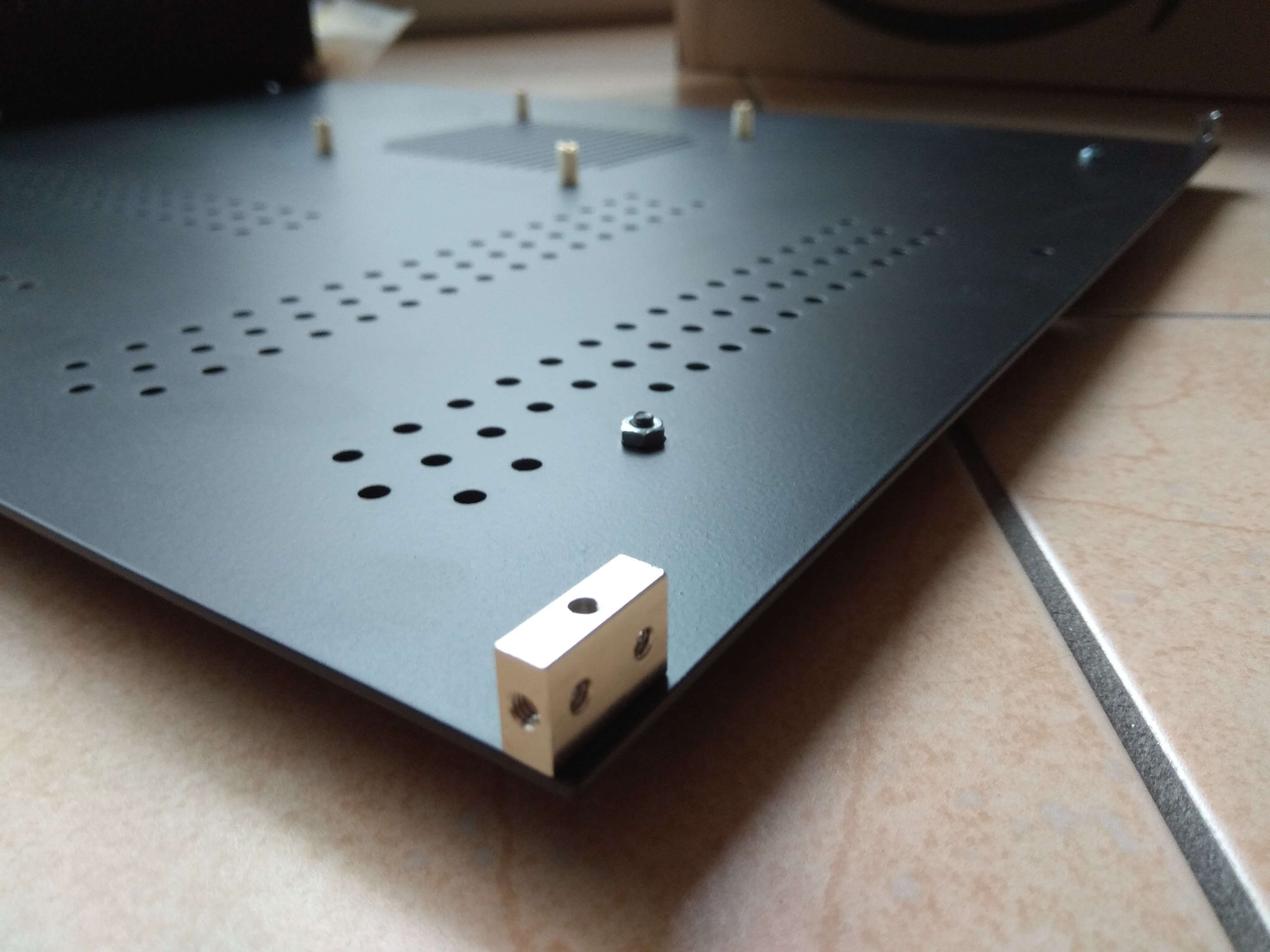

    Noch eine kurze Anmerkung zur ersten Charge:
    Es gibt mittlerweile 5 (hoffentlich glückliche) Besitzer der ersten Serie. Aus diesem Gehäuse wurden grösstenteils die Kunststoff-Montagewürfel entfernt und gegen Metallwürfel mit M3-Gewinde ersetzt um eine leitfähige Verbindung der Teile zueinander herzustellen. Diese Leitfähigkeit sollte mit einem Multimeter gemessen und sichergestellt werden. Die Pulverbeschichtung der Bleche kann diese Verbindung isolieren daher sollte man im Bereich des Montagewürfels die Beschichtung leicht entfernen damit der Würfel Kontakt bekommt. Evtl. reicht auch schon die Beschichtung in den Schraubenlöchern etwas zu entfernen. Die Schrauben bilden dann den Kontakt.
    Ich möchte auch für meinen zukünftigen Bausatz diese Montagewürfel verwenden. Die Montage funktioniert recht gut und man ist flexibel - jede Seite lässt sich ohne weiteres entfernen wenn man ins Innere möchte.

    Es ist da nicht ganz fertig da ich leider kein Foto von der fertigen Verkabelung habe, aber im grossen und ganzen sieht das dann so aus.
    Anhang 59179
    Anhang 59180
    Anhang 59181
    Anhang 59183
    Anhang 59182

    Kurzanleitung...
    Kurze Infos zur aktuellen Version.
    Die Montage ist eigentlich selbstredend aber ein paar Worte dazu schaden nicht. Die Anschraubpositionen für die Montageblöcke sind symmetrisch angeordnet - somit kann man Seitenteile und Deckel drehen und wenden wie man möchte.
    Anschraubungen von unten sind mit Senkkopfschrauben vorgesehen. Dann folgen Seitenteile usw...
    Anhang 60783 Anhang 60784 Anhang 60785 Anhang 60786
    Linenkopfschrauben für alle sichtbaren Seiten:
    Anhang 60787
    Ein Montageblock passt perfekt um das AddOn von innen anzuschrauben:
    Anhang 60788
    Das reine Gehäuse ist somit in 5min fertig...
    Anhang 60789
    Alle Teile lassen sich bei Bedarf flexibel und unabhängig voneinander ab und an montieren.
    Anhang 59180
    Nur aus Neugier: das sieht aus wie Antistatik-Schaum - der bekanntlich leitfähig ist. Welchen Sinn hat das? Oder ist das ein isolierender Schaumstoff?
  • 29.01.2022, 09:39
    Mr.Zuk
    Isolation! Die Pins sind sehr knapp am Gehäuse. Das war bei meiner ersten Version der Blende so... Nachfolgend habe ich mehr Platz geschaffen.
