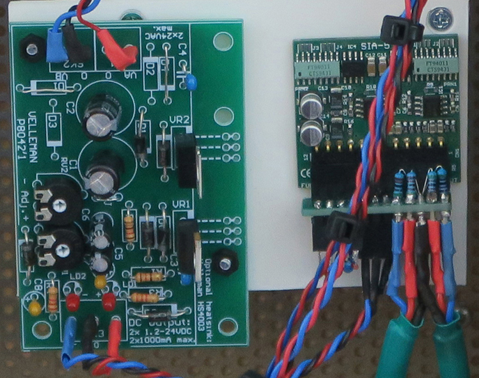

    Ich muss sowieso die Feedback Pfade der Endstufen nacharbeiten, da die China-Stückliste einen Fehler hatte bzw. ein Gain von 45 nicht praktikabel ist und ein Phase margin von 20° bei G=1 ein bisschen knapp ist.
    Die Platine unterhalb der SMPS ist ein Stromverteiler für die 4 Endstufen + zentrale Masse für die Endstufen und der Lautsprecher.
    Als Koppel-Cs habe ich noch 2x1500uF (lowESR@HF) + 0.1uF Wima drauf gepackt. Bei den Endstufen sind alle Elkos mit 0,1uF Keramik-Cs beschaltet. Elkos können bei hohen Frequenzen gerne mal warm werden, wenn ungeeignet. Sicherheitshalber kann ein kleiner FolienC Sicherheit bringen.
    Rechts daneben ist ein low noise 12V Netzteil für den DSP (miniDSP 2x4 HD). Die AC Versorgung (2x12V+2x15V) ist rechts neben dem SMPS (von Thel-Audioworld).

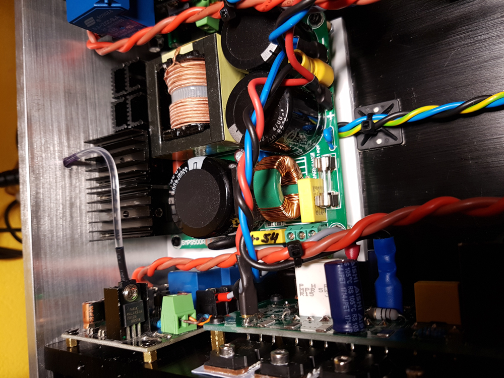

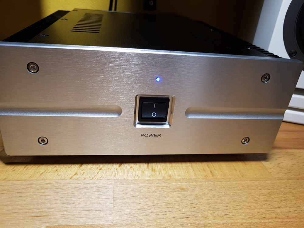

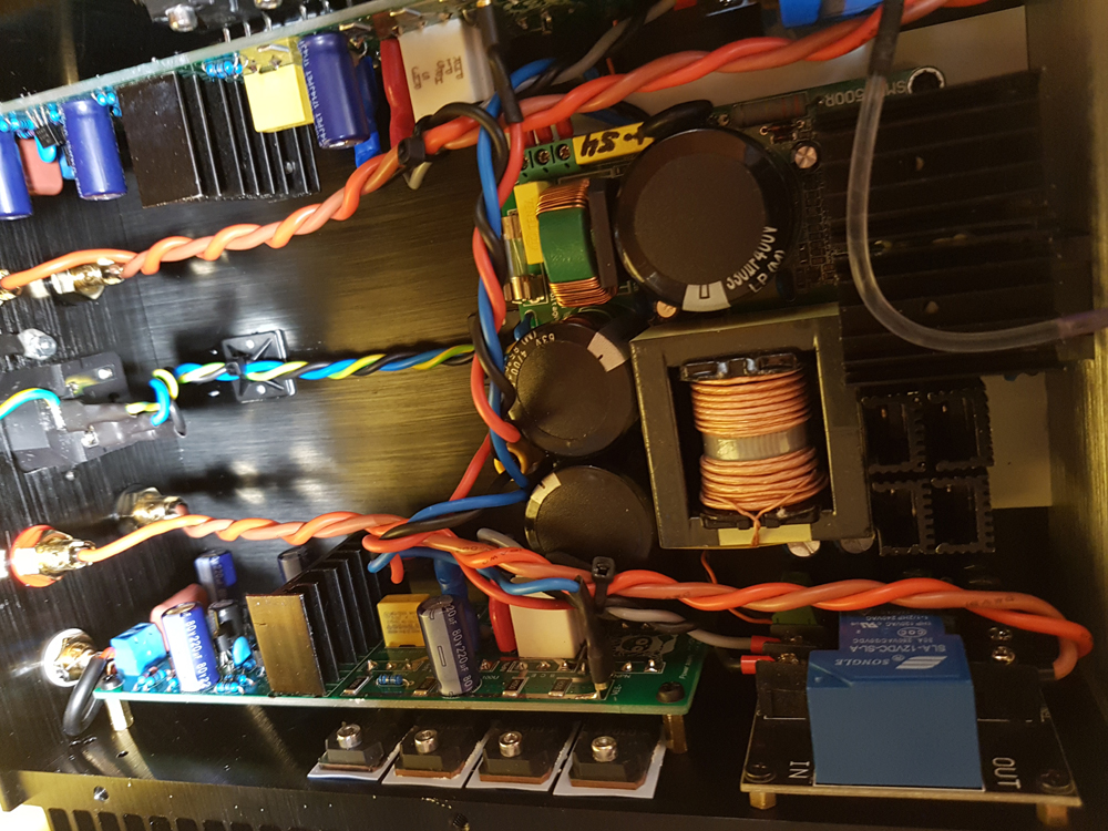

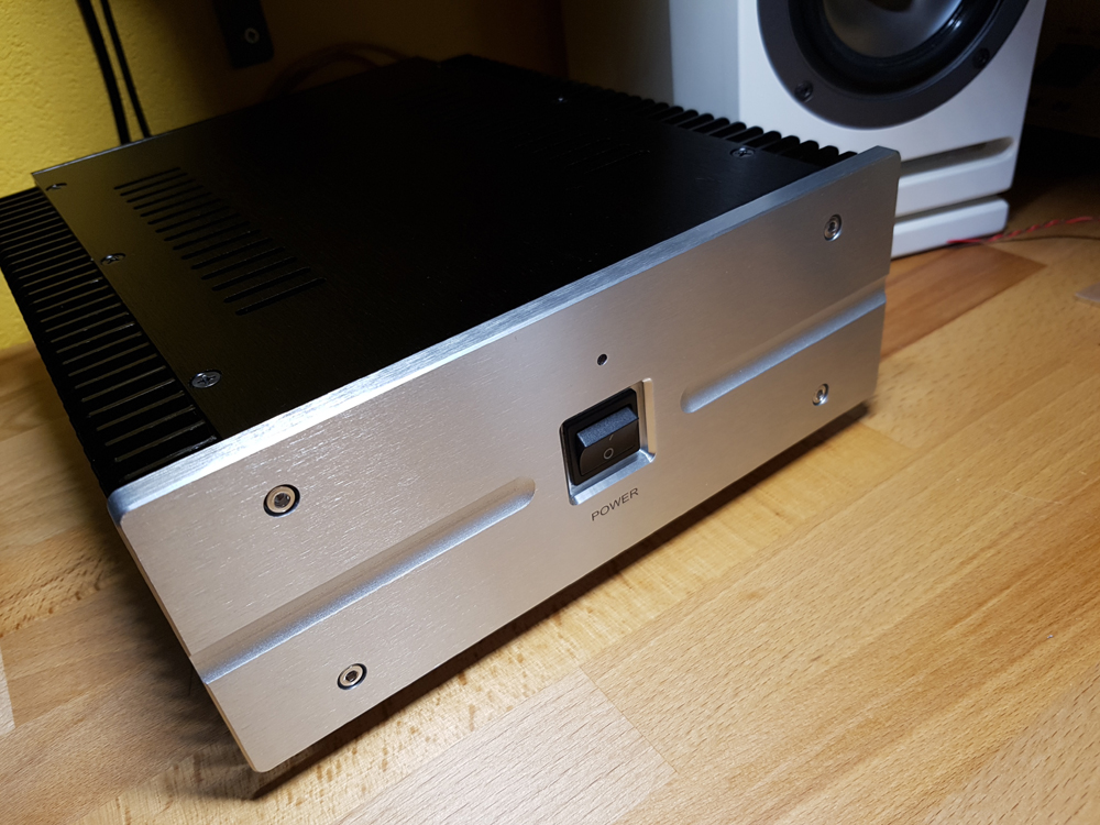

    Da mir das alte Gehäuse für den L20.5 zu groß war und ich es aber für eine andere Endstufe benutzen will, hab ich den L20.5 umziehen lassen...
    Wie man sieht..enge Kiste...aber das SMPS ist an den Ausgängen, daher alles gut. Diesmal ohne Poti und anderen Schnickschnack...
    Aber hier...
    Anhang 60564 Anhang 60565 Anhang 60566 Anhang 60567 Anhang 60568 Anhang 60569
    Die hintere Beschriftung stimmt, wenn man von vorn schaut :)
    Der Schlauch ist ein LWL an der LED des Lautsprecherschutzes. Ich habe noch mal gleiche Kühlkörper am SMPS aufgeklebt. Die Deckel-Schlitze sind nicht genau über dem SMPS, daher sollen die die Zusatzteilchen etwas helfen. Eigentlich passen die Schlitze meist nicht bei den China Gehäusen. Beim Ice ausnahmsweise...
    Klanglich hat sich nix getan..wär ja auch komisch...
    Diesmal sind mir dann 2 Bohrer abgebrochen. Das Aluprofil ist an manchen Stellen für Irgendwas vorgebohrt. Kommt man in so einen Kanal passiert es...
  • 04.05.2021, 18:06
    Hallo Pedda,
    sehr nett und kompakt, ein Umzug in ein Tiny House;).
    Wie warm wird es?
  • 04.05.2021, 18:31
    Kleinhorn
    Hi Kalle...
    Das muß ich noch testen. Die Kühler werden groß genug sein. Wenn es zu warm innen wird, schaltet das SMPS eh ab.
    Aber ich nab noch ne Lüftersteuerung mit Temperaturschwelle. Die kann ich noch einbauen.
    Wird schon...richtig laut kann ich hier eh nicht...
