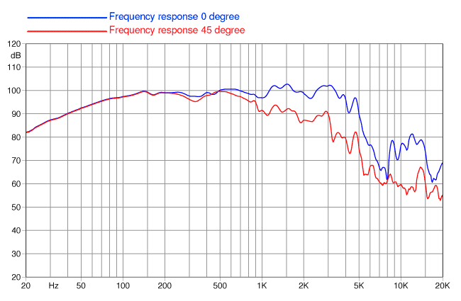

    Richtig amtlich macht das auch das kleine XT1086 mit dem NSD1095N, im großem Monitor von Troel Gravensen.
    Einsetzbar leider auch erst ab 1,2KHz, mit DSP vielleicht bei 1KHz:
    Anhang 62603
    Above the dispersion of the 18 Sound horn @ 0, 10, 20, 30 and 40 deg. off-axis. Quite exceptional.
    This is one reason the four-seat listening window.
    http://www.troelsgravesen.dk/The-Lou...m#MEASUREMENTS
    Selbst mit dem 15PR400 wird eine Trennung bei 1,2KHz kritisch:
    Anhang 62604
    Hier mal ein 18s 15W700:
    https://www.eighteensound.it/system/..._15W700_FR.JPG
    Leider veröffentlichen die meisten Hersteller keine Winkelmessung im Datenblatt!

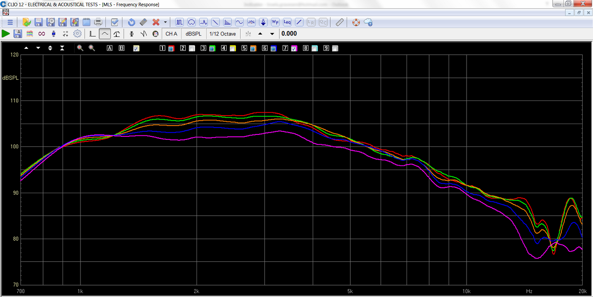

    so nach dem ersten Hören, mit 6,5mm Adapterplatten tuts der 4550 irgendwie harmonischer als mit 4,7 oder 2mm.
    https://abload.de/img/65adaptert8kzr.jpg

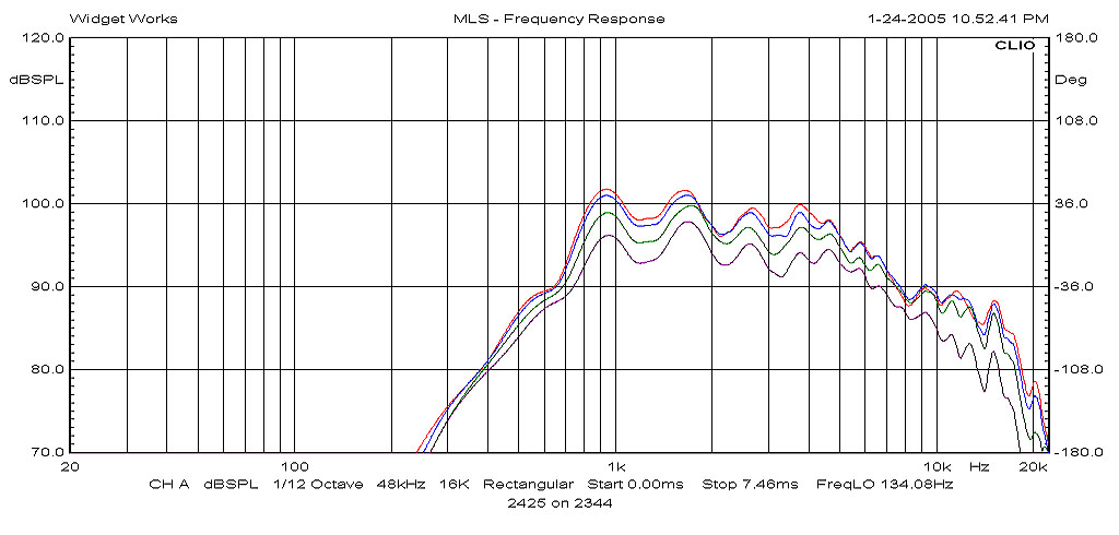

    Barossi
    Aktiv mit DSP kann man das Verhalten von 2 Seiten angehen:
    -Anheben des Abfalls
    -Dämpfung des Mitteltonbuckels
    Bin DSP "Neuling". Passiv wüsste ich, wie man das Problem angeht!
    Hier das 2344 mit dem JBL2425:
    Anhang 62636
    Gruß Barossi
  • 02.11.2021, 08:06

    Jepp...das Problem hatten Keele und Co,.auch: http://www.audioheritage.org/html/pr...bl/4430-35.htm
  • 02.11.2021, 08:23
    Barossi
    Moin Christoph,
    das ist richtig und sie haben den Pegel (passiv) dann am Ende auf 94dB reduziert und damit auf Woofer Niveau gebracht.
    Aktiv gibt es heutzutage aber noch die Möglichkeit den Abfall anzuheben.
    Gruß Hauke

    Ich hab ja keine Ahnung wie man die Messwerte bewertet... kann nur sagen das die an den 2342 schön tönen (1 Khz LR4).Ein Vergleich mit den anderen Kanditaten würde mich sehr interessieren.

    Hi Kalle,
    das stark verzögerte Ausschwingen bei 17 kHz sollte damit Geschichte sein. Um die tieferfrequenten Störungen noch zu beseitigen solltest du dich aber noch um die Seitenwände der Rückkammer kümmern. Ideal wäre natürlich das Dämpfungsmaterial als Kugelabschnitt zu formen (passend zur Kalotte) aber das muss nicht unbedingt sein.
    Wenn du nochmal aufmachst wirf auch gleich einen Blick auf das Phasenelement, ob da alle Gussgrate entfernt wurden.
