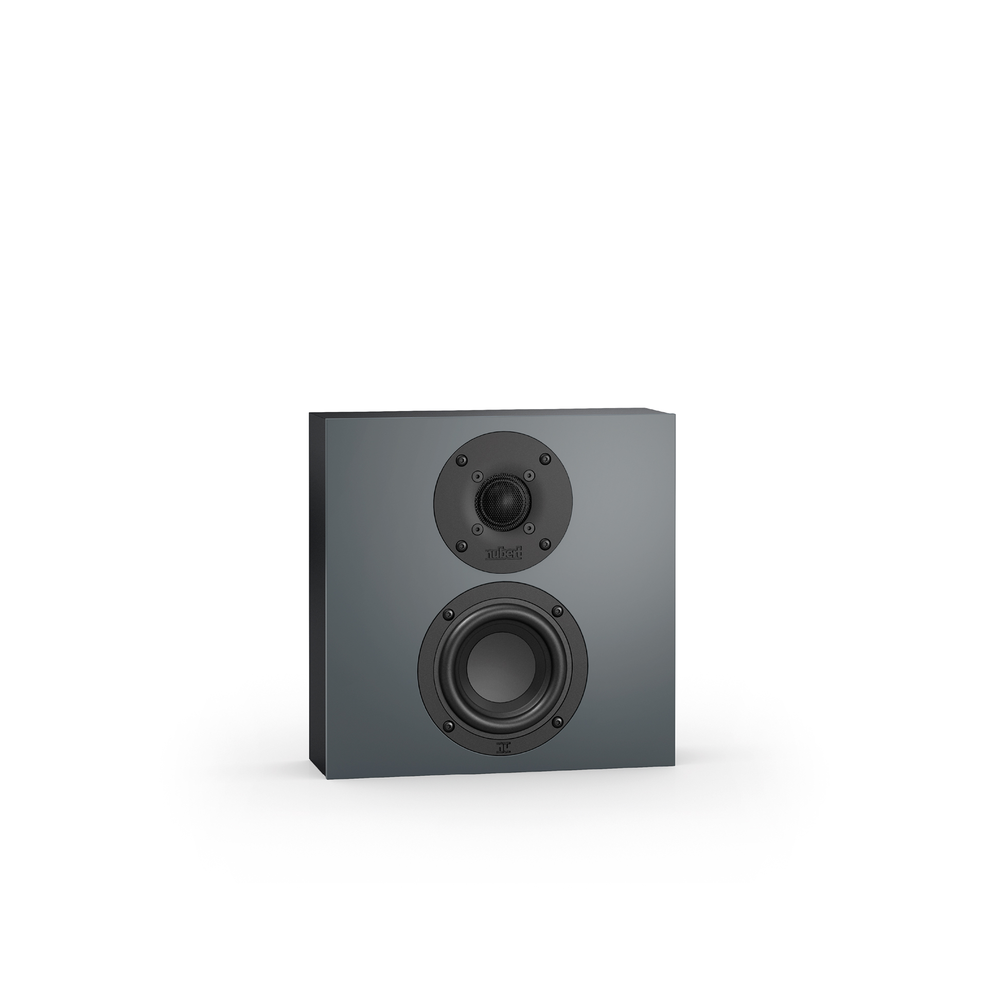

    Auch relativ flach (ca 8cm) und gut nachbaubar:
    https://www.nubert.de/nuboxx-bf-10/a039820
    Anhang 68798
    Anhang 68798
    Macht einen guten Eindruck. Ich persönlich fand auch schon immer die Lautsprecher von Artcoustic interessant:
    https://www.artcoustic.com/products
    Insbesondere die Evolve 6-3 oder die Spitfire A6. Kompakt, hoher Wirkungsgrad und hoher Schalldruck, daher perfekt für Heimkino. Leider habe ich noch keinen FG von diesen Modellen gesehen. Jedoch einen Polar Plot. Bündeln wegen den Ringradiatoren, wie erwartet, recht früh. Da wünschte ich mir eine etwas breitere Abstrahlung.

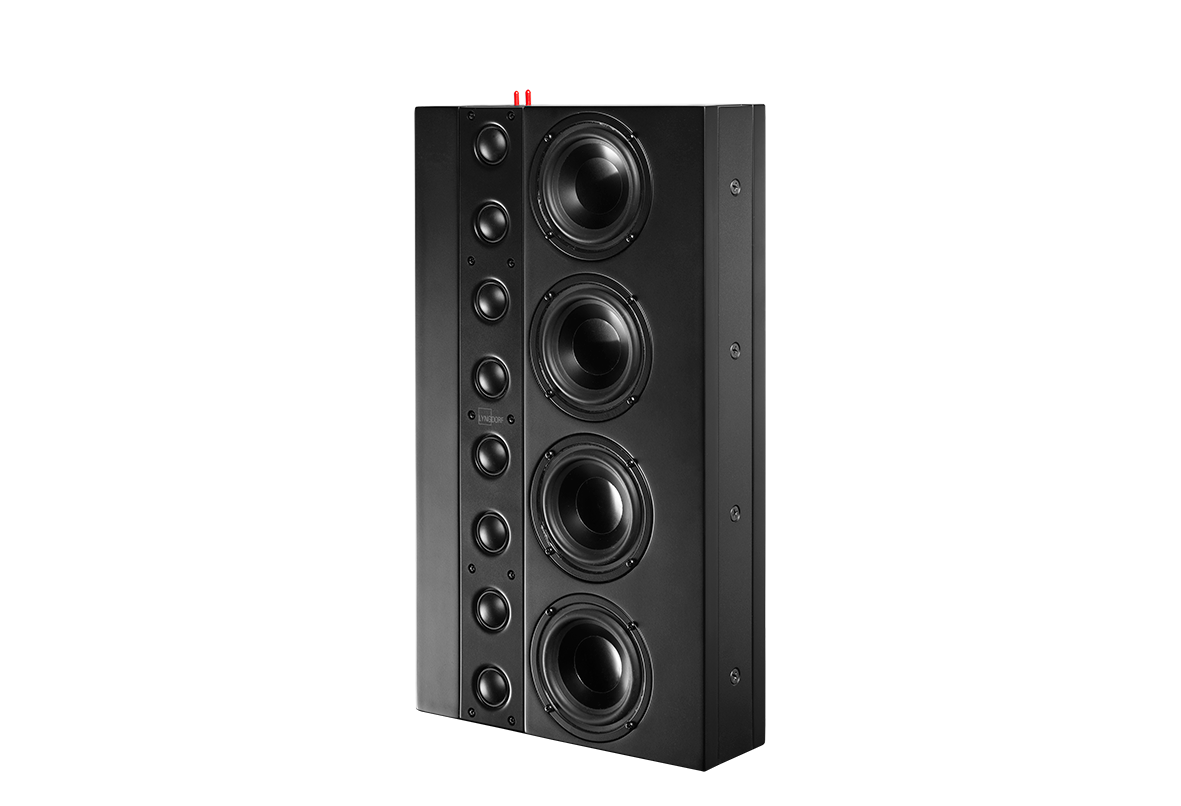

    ...das sind eigentliche einfache Konstruktionen:
    Anhang 68883
    https://lyngdorf.steinwaylyngdorf.com/lyngdorf-ls-1000/
    (UvP ca 2000€/Stk)

    Das Problem bei Lines bei denen HT und TMT nebeneinander angeordnet sind ist nur, dass sie horizontal asymmetrisches Abstrahlverhalten haben. Jedenfalls wenn die Trennfrequenz nicht ausreichend tief liegt. Und gängige Kalotten haben dafür nicht ausreichend tief reichende Frequenzgänge.
    Wenn ich nochmal raumhohe Lines bauen wollte, dabei nicht aufs Budget achten müsste und die Dinger auch einiges größer ausfallen dürften (wofür ich leider nicht den Platz habe), dann würde wohl etwas in der Art einer Seeburg GL16i oder Alcons QR24 rauskommen, wo die HTs auf Achse vor den TMTs angeordnet wären und die unterschiedlichen Laufzeiten per DSP-Weiche ausgeglichen würden. Ziemlich aufwendig und sicher auch nicht gerade billig...
