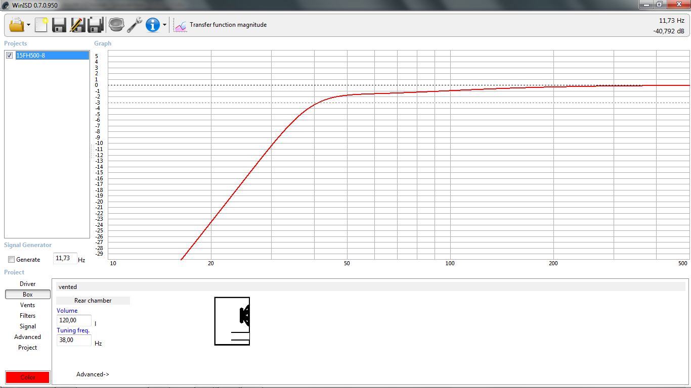

    Ansonsten auch gut den 15FH500 8 ohm in 120L:
    https://faitalpro.com/en/products/LF...p?id=151060100
    Anhang 52850

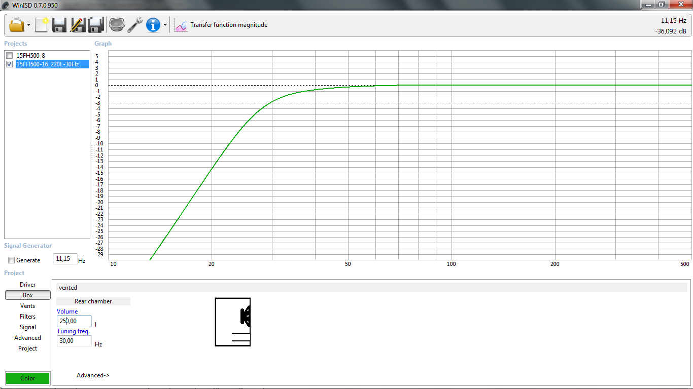

    Wenn die Box größer werden darf und 30Hz fg gewünscht ist, dann den 15FH500 in 16 Ohm:
    https://faitalpro.com/en/products/LF...p?id=151060101
    Anhang 52851

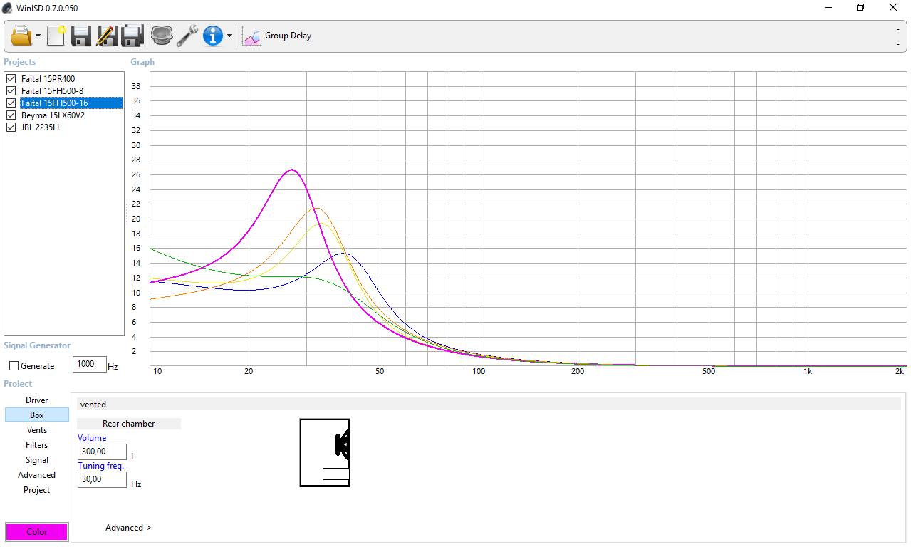

    Der vertägt auch noch größere Behausungen. Dieser ist bei mir in knapp 300L im Einsatz. Ein Traum!
    Anhang 52852

    Ich hab' da mal was vorbereitet. Ich habe ein paar 15er simulationstechnisch verglichen. Alle sind mit 0,2Ohm Vorwiderstand simuliert.
    Die Kandidaten:
    • Faital 15PR400, 150Liter, 40Hz, Farbe Blau
    • Faital 15FH500 8Ohm, 150Liter, 35Hz, Farbe Gelb
    • Faital 15FH500 16Ohm, 300Liter, 30Hz, Farbe Lila
    • Beyma 15LX60V2, 150Liter, 36Hz, Farbe Orange
    • JBL 2235H, 100Liter, 30Hz, Farbe Grün
    Zunächst die Amlitude:
    Anhang 52857
    Alle schaffen eine f3 von <=40Hz. Kein Problem. Was sagt die Gruppenlaufzeit?
    Anhang 52856
    Hier sieht man den Unterschied zum Oldtimer. Die modernen Chassis haben alle mehr oder weniger starke Buckel. Der 2235H verläuft dagegen schön gleichmäßig auf niedrigem Niveau. Das ist mein persönlicher Grund, den 2235H zu präferieren. Dazu hat der JBL auch noch den gringsten Volumenbedarf.
    Da ich begeisterter Passivmensch bin, habe ich nur sehr begrenzte Möglichkeiten, ein Chassis zur Mitarbeit zu überreden. Daher nehme ich das, was von sich aus am besten funktioniert.
    Aktiv hat man da deutlich mehr Möglichkeiten, keine Frage. Aber macht es auch da nicht Sinn das Chassis zu nehmen, welches am wenigsten Korrektur benötigt?
    Gruß Olli

    Einer der Faitals (mangenta Linie) macht @30Hz stramme 6 dB mehr als der JBL... das ist quasi wie ein Treiber mehr, aber eben dann mit 300l.
    Schade, das mein Beyma und B&C Vorschlag es nicht mit in den Vergleich geschafft haben.
    Man sieht: Altes Konzept >> Altes Material >> Thema durch :prost:
