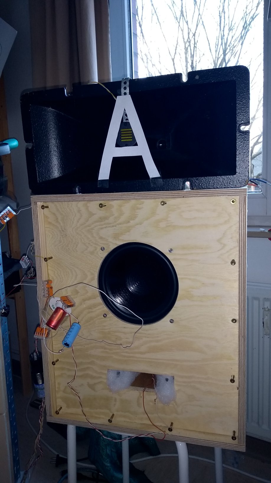

    Habe mal Pollin MiniBreitbänder probeweise ans Horn geklebt. Gaffa ist so praktisch...
    Erhoffte mir die Möglichkeit tiefer zu trennen, Hoffnung ist in Erfüllung gegangen, nur leider fehlt es damit obenrum.
    Anhang 53166Anhang 53164
    das taugt nix, wäre ja auch zu schön gewesen, Hochtonhorntreiber für 50 Cent:cool:
    Ich habe das noch mal aufgebaut und in das Hochtonloch den Dayton Mini8 AMT gestopft:D Da ich eh nicht so genau weiss, was ich sonst damit machen soll.
    Das 16 Ohm Pollin Chassis hat einen 3,3µF Kondensator und 8 Ohm Vorwiderstand bekommen. Der AMT hängt koaxial im Hornmund und hat lediglich 0,68µF und 3 Ohm Vorwiderstand, Der Bass bleibt so beschaltet und wird bei ca. 850 Hz getrennt. In beiden Übernahmebereichen ist noch eine dezente Überhöhung, da werde ich noch optimieren können. Doch es funktioniert schon ganz gut und ich geniesse gerade ein paar Töne. Die 50 cent-BilligPollin sind jetzt halt Mitteltonhorntreiber :cool:

    Wie bei der Original Memorial ist diese Hochtönermontage denkbar
    Anhang 53587
    2. Beton- oder Gipshorn wird auf unbestimmte Zeit verschoben;)

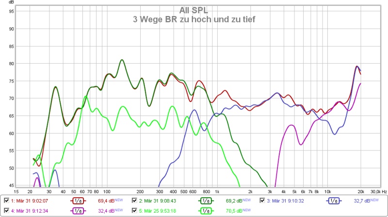

  • 01.04.2020, 00:24
    dy1026u

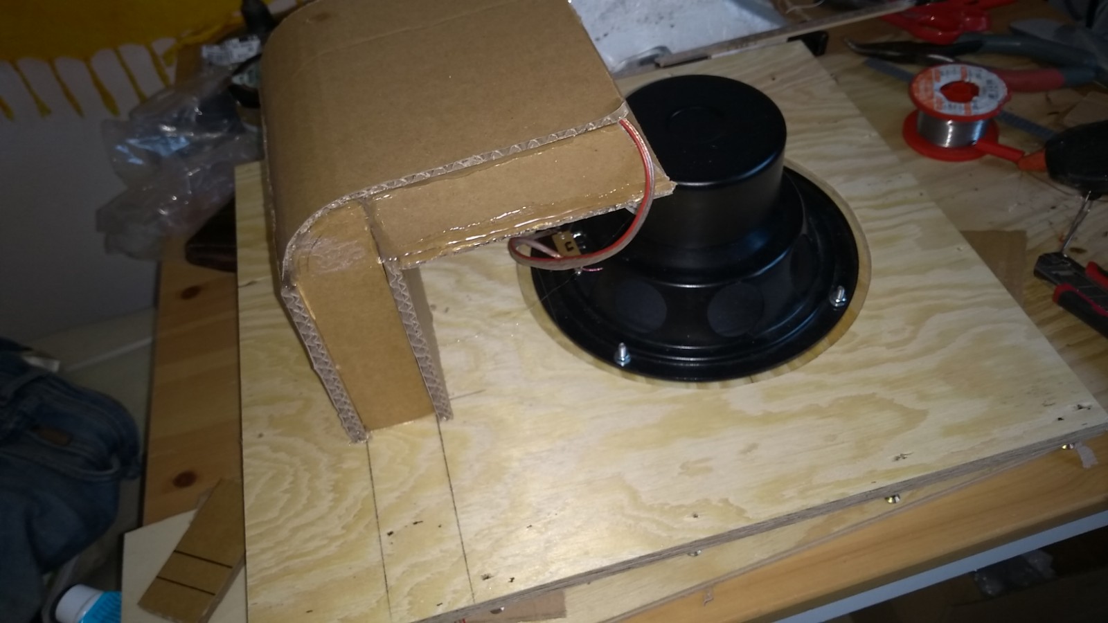

    ich habe mich heute ansatzweise um den Bassreflextunnel gekümmert und um die Ecke verlängert.
    dieser ist aktuell erst mal viel zu lang geworden und damit sehr tief abgestimmt.
    Anhang 53631Anhang 53630
    ca.65Hz (kurzer Tunnel, alte Messung, hellgrün) und nun bei 35Hz.
    Abschneiden geht immer:built:
    Ich habe das absichtlich gemacht, um zu sehen und hören, wie sich das auswirkt. Wo jetzt plötzlich die Resonanz bei ca 135Hz herkommen, weiß ich noch nicht. Ich denke/hoffe das ist Raum-Mikroposition bedingt.
    Das wilde Frequenzganggezappel hört sich besser an, als es aussieht.;) Die Messung mit dem FRS5X am Betonhorn sah zwar deutlich besser aus, aber klanglich war es nicht überzeugend.

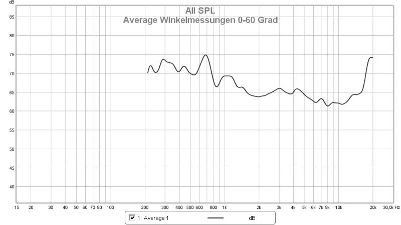

    Gemessen sieht das so aus: BR nah und Bass nah gemessen.
    Anhang 53643
    Average dunkelblau
    Winkelmessungen 0 10 30 45 60 Grad in 1 Meter Mikrofonentfernung
    Anhang 53647
    Average der Winkelmessungen
    Anhang 53646
    Um die Überhöhung bei ca. 680Hz kümmer ich mich, wenn ich das Gefühl habe, das nervt.
    Ich lass das erst mal so.

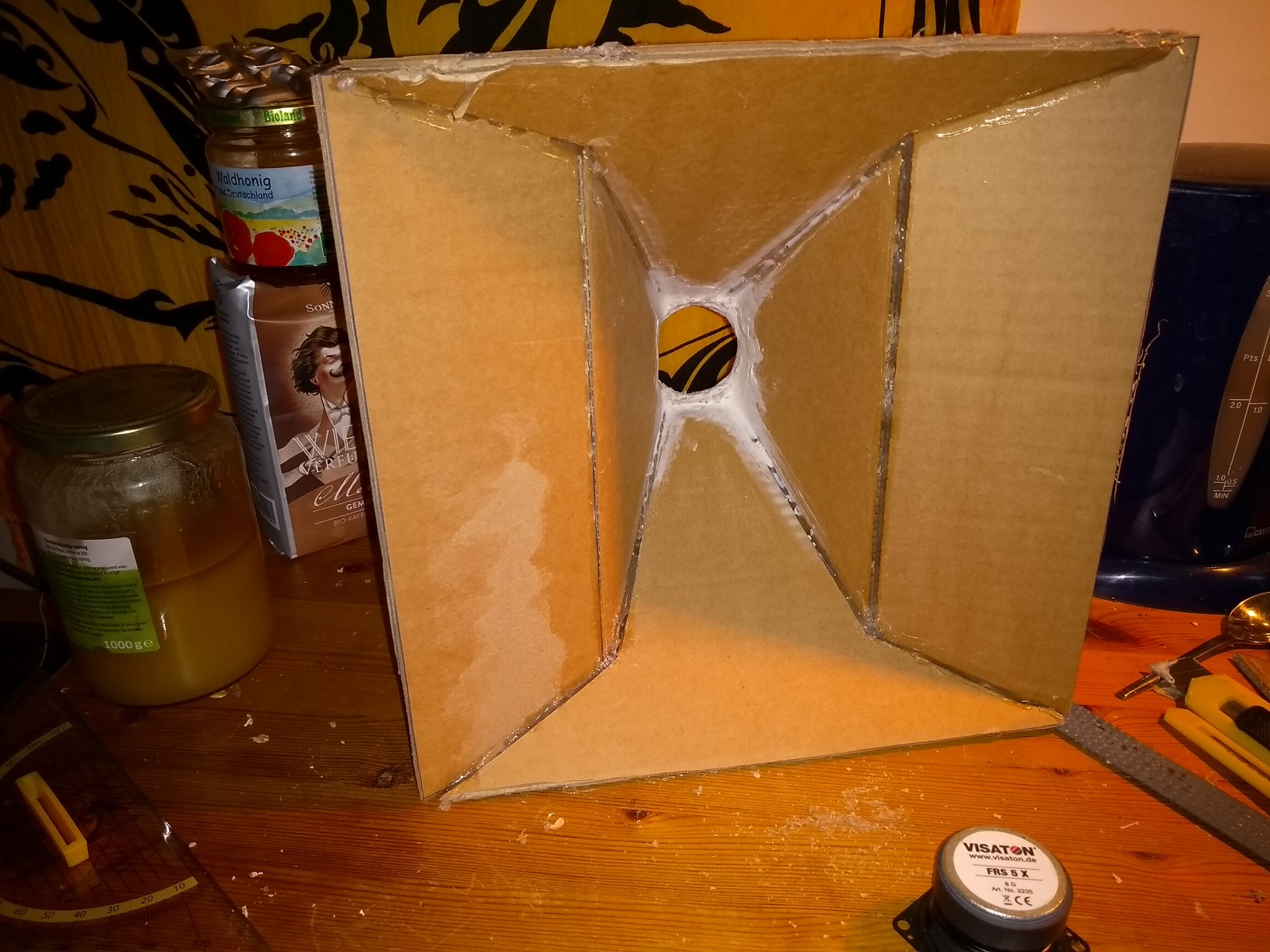

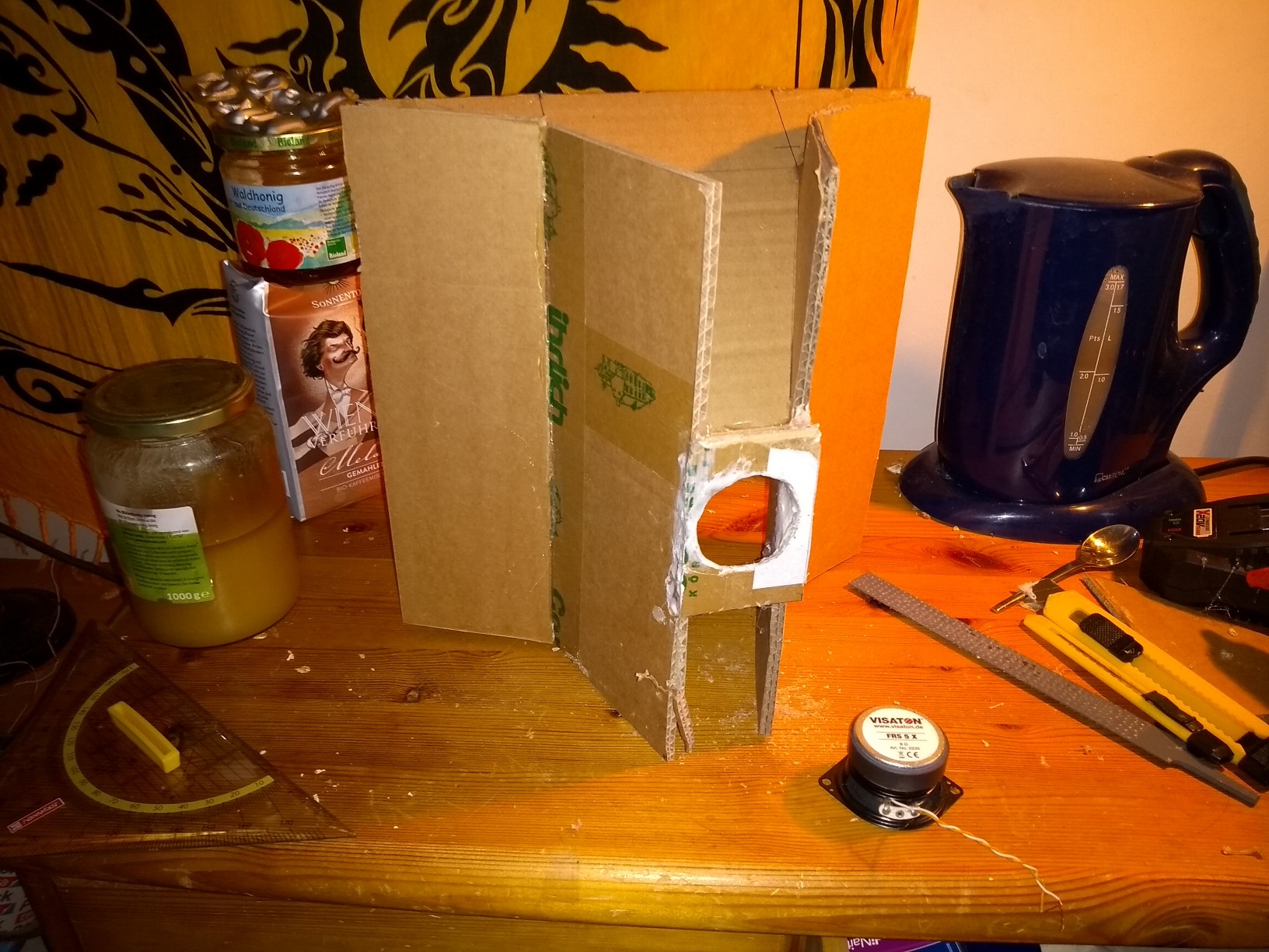

    ...die hat auch n Horn und eins was sich mit Pappe sehr einfach nachbauen lässt.
    Zumindest habe ich einen ersten Versuchsaufbau.
    Anhang 56060Anhang 56059
    Wenn der Montagekleber getrocknet ist, werde ich den frs5x da dranschrauben und messen.
    Schönen Abend, Hartmut

    Dein Versuchsaufbau gefällt mir ausgesprochen gut. Ich freue mich richtig, dass Hörner Selbstbau in unserem Forum angekommen ist.
    Wie hast Du das berechnet, oder eher pi mal Schnauze durch Fensterkreuz mal Sonnenschein?
    :thumbup:
  • 28.07.2020, 21:08
    dy1026u
    Wie hast Du das berechnet, oder eher pi mal Schnauze ...?
    :thumbup:
    .mit n Taschenrechner... ja nee, also die meisten Abmessungen stehen beim Hersteller der Vorlage. Dazu noch Spionagefotos und etwas Logik... meine erste Version gestern Abend wollte nicht richtig 3-dimensional werden.
    und es ist auch etwas anders als die Vorlage, irgend etwas stimmt da mit meiner 3-dimensionalen Logik noch nicht, aber vielleicht funktioniert es ja auch so. Hat fast nix gekostet und Spaß gemacht.
    Wo hast Du die Probleme? ( Ich kann es mir aber schon denken. Du bist aber auf den richtigen Weg?
    Du hast ein Exponentialhorn gebaut.
  • 28.07.2020, 21:38
    dy1026u
    "größenwahnsinnig"... wenn das man nicht schon erreicht ist :D
    Expohorn, wie kommst Du darauf, Kay? Und wenn ja, wäre es ja nicht so schlimm.
    Probleme habe ich nicht... Also, wenn es denn original geworden wäre, wäre es dezent kürzer als das Original. es ist aber 3cm länger. :eek:
  • 28.07.2020, 21:45

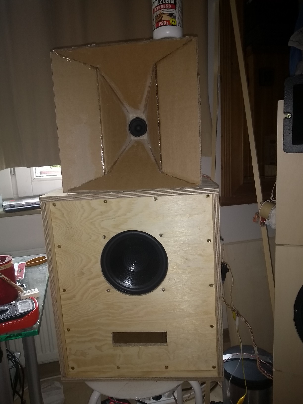

    Mittagspausen quick and dirty Messung und Abstimmung, per miniDSP: Trennung 400Hz, Sperrkreis bei 1850Hz. Das scheint simpel und werde ich versuchen passiv aufzubauen.
    grün, der frs5x am "Papp3002"
    rot. komplett
    Anhang 56072
    Es läuft gerade Musik drüber und in den ersten Momenten der Euphorie ist das gefällig.:D
    Anhang 56073
    Ich bau das 2. "Papp3002" wohl auch so.

    Moin, habe nun ein zweites Papp3002 und mit dem DSP ein wenig gespielt, um es anhörbar zu machen.
    Anhang 56074
    Papp3002 mit frs5x läuft ab 500Hz 12dB/Oct
    Im Pegel um 7,1dB abgesenkt
    Die Frequenz für den Sperrkreis habe ich etwas nach oben verschoben (nach Ohrabstimmung), auf 2,3kHz/-8dB/Q0,6 Das passt auch zu der ersten leisen Messung.
    Der KW180 Bass wird bei 350 Hz mit 12dB/Oct rausgenommen.
    Wenn sich das bewährt, baue ich das passiv auf.

    es ist konzeptionell immer noch eine MiniMemorial; geschrumpftes 614er und selbstgebautes Papphorn.
    das MRH300 Horn der Menhir L war eher grobe Vorlage und dieses Papp3002 ist anders geworden als anfangs geplant - mini passt da auch nicht; es ist ja sogar dezent länger. Wäre es näher am Vorbild, hätte es kürzer werden müssen, als das Original, welches für 1,4" Treiber vorgesehen ist. Der frs5x braucht eine 4,6cm Schallwandöffnung
    Es gibt da auch eine Menge Möglichkeiten zu experimentieren/optimieren, und das für sehr schmale Taler :cool:
