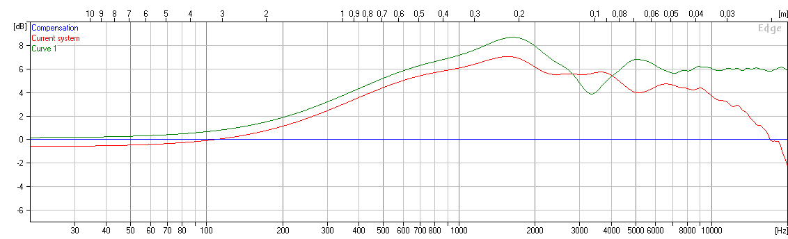

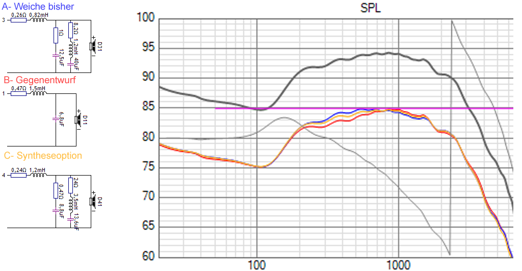

Erst einmal gefreut hat mich natürlich, dass die Veränderungen am Mittelhochton den Lautsprecher auch aus Olafs Sicht nochmal nach vorne gebracht haben. Auch ist es irgendwie beruhigend, dass wir beide eine gewisse Präferenz für den Analogausgang des Pioneer-CD (PD-S 801, 90er Jahre Gerät) hatten gegenüber der Umleitung über den Cambridge DAC. :)

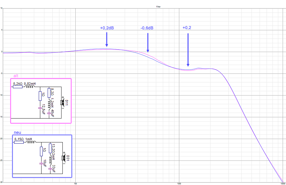

Überrascht hat mich der Tausch des kleinen Parallelkondensators im Hochtonzweig, Superior-Z gegen einen winzigen MKT. Meine Erwartungshaltung war (siehe Bild unten): wenn man den tonalen Unterschied durch das RC-Glied überhaupt hört, bin ich schon froh. Den Unterschied durch den Kondensator wird man nie-nimmer hören. "Wir können es ja trotzdem machen..."
Okay - bei diesen Dingen bin ich mir nie sicher, ob das, was ich höre, Einbildung ist. Aber der Eindruck war, wie Olaf schreibt, das es mit dem MKT auf einmal matter und flacher klang. Vielleicht hatten wir ja auch ein Kontaktproblem... :o
Olaf hatte aufgrund der Internetmeinungen schon im Vorfeld den Verdacht gehabt, dass der Silver-Z als Hochtonkondensator nicht sein Ding sein würde. Zu "zpitzz" (scharfer Hamburger S-Laut). Zusammen mit dem Harwood AMT passte das aber ganz gut. Da konnte man auf den Tweak mit dem Bypass-Kondensator auch ganz gut verzichten.

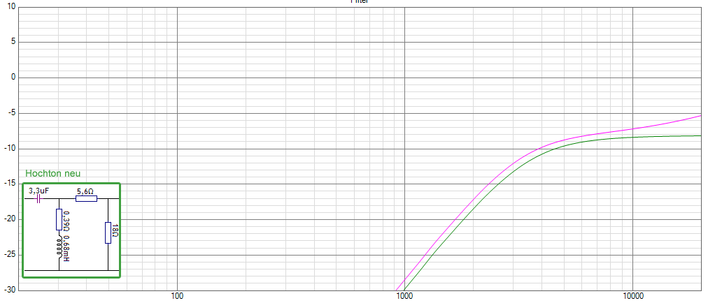

Hier jedenfalls die Auswirkungen des Bypass-RC-Gliedes (Grün="RC1", schwarz= "RC1"+plus Bypass-RC):
Anhang 50462
Leider ist es mir nicht gelungen Olaf von den Vorzügen der "gesoundeten" Version ("Art") zu überzeugen. Die hatte es auch etwas schwer, weil der Mittelhochton nicht so gründlich optimiert war und, gravierender, der Bass (<100Hz ) einfach zuviel war. Für mich klingt die gesoundete Version im Stimmbereich zumindest richtiger. Bei der Musik einer Mittelalterband - da war eine Frauenstimme dabei, die tonal einfach sehr realistisch herüberkam.
Was auch interessant war, dass Olaf und ich unterschiedliche Ansätze mit der Testmusik haben. Aus meiner Sicht legt Olaf viel Wert auf gute Aufnahmequalität. Die Aufnahme sollte Dynamik haben, nicht totkomprimiert sein und eine tolle Räumlichkeit haben. Wir hatten gegen Ende mal das A-Ha Album "Cast in Steel" eingelegt - was Olaf gar nicht gefiel. "Komprimiert" und "Klangbrei" - würde ich auch eingestehen. Aus meiner Sicht ist es häufig gerade der Klangbrei, an dem Lautsprecher scheitern. Wenn das ganze Spektrum da ist, fällt jede Überhöhung sofort unangenehm auf. Die ganzen audiophilen Aufnahmen, wie z.B. auf der Inakustik Test-CD, die Olaf mir hier gelassen hat - die sind hervorrangend geeignet Lautsprecher zu präsentieren. Aber auch geeignet Fehler zu kaschieren. Auch "No Sanctuary Here" klingt fast immer irgendwie gut. Da muss man schon richtig Mist bauen, um das zu versemmeln. Die aus meiner Sicht typischen Problemstellen (100-400Hz) vieler Lautsprecher erscheinen mir bei den "audiophilen" Aufnahmen entschärft.
Was mir über die Jahre immer wieder in Foren aufgefallen ist: Die Leute haben neue Lautsprecher und attestieren ihrem Neuerwerb stolz die Eigenschaft "so gut zu sein, dass sie gnadenlos zwischen schlechten und guten Aufnahmen unterscheiden" und nun CDs ausrangieren würden. Das ist aus meiner Sicht ein klares Zeichen für ein Lautsprecher, der echte Probleme hat. Die CDs, die ich als wirklich schlechte Aufnahmen beschreiben würde, sind längst bei Rebuy gelandet oder verstauben. Der Rest hat sich über Jahrzehnte auf verschiedenen Kopfhörern, gekauften und selbstgebauten Lautsprechern bewährt. Wenn da irgendetwas auf einem Lautsprecher nicht so gut klingt, ist es der Lautsprecher. Klar könnten gute Lautsprecher Produktionsfehler hörbar machen. Das sollte aber nichts an der Anhörbarkeit ändern.
Das Thema mit der Grundtonabstimmung werde ich an meiner Fostexkiste weiterverfolgen. Da habe ich die gleichen Probleme. Da habe ich lange Zeit gedacht: "ist halt ein kleiner Lautsprecher", "ja, bafflestep muss ich noch optimieren", "kann halt kein Tiefbass". Die üblichen Ausreden halt ;). Aber nach der Erfahrung mit Olafs Lautsprecher vermute ich sehr, dass die Probleme auch da eher im Oberbass und Grundton zu suchen sind.
Nächstes to-do für Olafs Lautsprecher wären aus meiner Sicht mehr Winkelmessungen. Horizontal, vertikal. 10° Schritte oder wenn der automatische Drehteller mal am Start ist auch gerne die 5°. Wir hatten zum Schluss nochmal eine Messung mit Olafs Messequipment gemacht. Wenn ich mir das Ergebnis anschaue, würde ich dem Hochtöner noch einen Sauger bei 4,5kHz spendieren. Das kann man im Bild oben auch gut sehen, warum. Aber ich würde da gerne auch noch vertikale Messungen sehen. Der zweite Punkt wären Hörplatzmessungen in Olafs Wohnzimmer.
Soweit erst mal. VG, Matthias

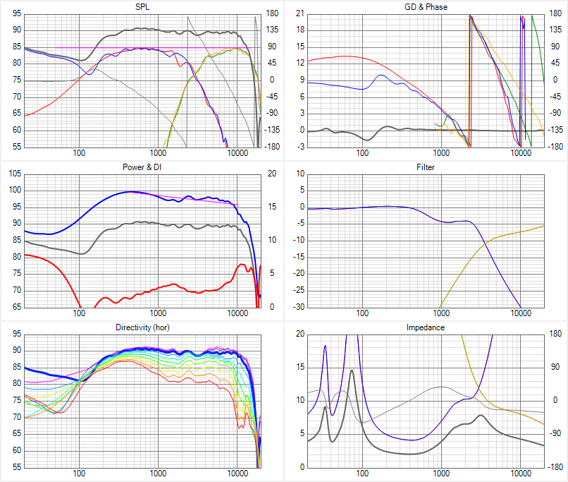

Olaf war vorhin bei mir zu Besuch. Bei der Gelegenheit haben wir nochmal eine Messung gemacht. Aktuelle Version nenne ich mal RC2. 0/10/20/30° in 1m Entfernung:
Anhang 52063
und gemittelt:
Anhang 52062
Dann der Vergleich zur Version vom 2. Treffen ("RC1"):
Anhang 52064

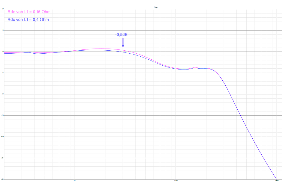

Der Bafflestep ist 1dB abgesenkt. Nicht ganz so auffällig, der Energiefrequenzgang hatte vorher einen ganz leichen Hänger zwischen 1 und 2 kHz. Die Hochtonbalance ist jetzt leicht anders.
Besser zu erkennen elektrisch (Pink=RC1, Grün=RC2):
Anhang 52065
Hier nochmal horizontal 20° + 30° isoliert - in dem Bereich liegt auch etwa der Abhörwinkel:
Anhang 52066
Erratum: in vorherigen Post war der Hochton überhöht dargestellt. Da muss ich irgendwann eine Pegelerhöhung von 2,5dB abgespeichert haben und den Fehler nicht mehr gemerkt haben. *hust* Zum Glück hat uns das nicht beirrt, da der Hochtonpegel nach Gehör festgelegt wurde. :o
Nochmal der geupdatete Vergleich zu meiner Box (aktuell als "P3" bezeichnet, siehe https://www.diy-hifi-forum.eu/forum/showthread.php?19876-Es-klont-wieder-LS3-5-mit-AL130-und-was-von-SEAS aktuelle Version:1s), inkl. der Korrektur des oben genannten Simulationsfehlers:
Anhang 52067

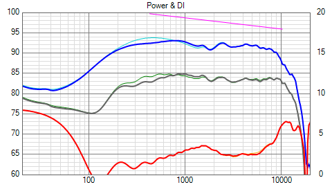

"Mit Oberbassbuckel" ist die P3 (Blau/Schwarz), Grün/Türkis die MLWR.
Ein paar Anmerkungen dazu:
- Olafs Box ist 4 bis 5 dB lauter. Die Pegel wurden für die Darstellung entsprechend angepasst.
- Nach wie vor: das Grundtonkonzept ist unterschiedlich. Ansonsten sind die Energiefrequenzgänge erstaunlich ähnlich.
- Bei der MLWR muss man in Gedanken beim Energiefrequenzgang im Hochton etwas abziehen. Das vertikale Abstrahlverhalten des Hochtöners habe ich leider immer noch nicht gemessen. Wenn man das berücksichtigen würde, würde der scheinbare Anstieg bei 8 kHz sicher verschwinden.
- die P3 kommt ohne die Absenkung auf Achse bei 3kHz aus. Stattdessen ist sogar eine leichte Betonung an der Stelle erforderlich, damit der Energiefrequenzgang bei 3kHz nicht zu sehr absackt.

Erst mal die aktuelle Weiche die heute zum Einsatz kam
Anhang 52068

Bezüglich der Eigenheiten, die da vermutlich noch sind. Mir fallen drei mögliche Ursachen ein:
- Was Du erwähnt hast - die Gehäuseresonanz zwischen Rück- und Vorderwand. Das sind etwa 30cm => Störung bei 560Hz. Olaf war sich nicht mehr sicher, ob aktuell Dämmaterial vor der Terminalplatte befindet.
- Die Terminalplatte resoniert selbst. Die war als isoliertes Störgeräusch zu identifizieren und sollte sich auf die Stimmproblematik nicht auswirken.
- Dann ist da die Sickenresonanz, die den Bereich von 1,3kHz bis 2,3kHz beeinflußt.
Für die Stimmen sollten 1+3 ein Rolle spielen. Anhand deiner Beschreibung würde ich auf die Sickenresonanz tippen: ich assoziiere die vor allem mit kehligen Lauten. Wenn ein Sänger eine von Tabak und Alkohol gezeichnete Stimme hat, dann wird das noch betont. Ich nehme jetzt mal an, dass die Sänger bei den klassischen Aufnahmen nicht direkt vor dem Mikrofon stehen, und auch mehr über ihren natürlichen "Klangkörper" arbeiten, so dass der Bereich unter 1kHz im Vergleich bei den klassischen Aufnahmen wichtiger wird. Umgekeht spielt bei den Jazz/Pop/Rock-Stücken der Bereich 1...2kHz eine größere Rolle - im Verhältnis. Daher ist diese Koloration da auffälliger. Erschiene mir jedenfalls schlüssig.
Die Sache mit der 560Hz-Störung sollten wir auf alle Fälle nochmal untersuchen. Die wird sich auch beheben lassen. Die Sickenresonanz nicht. Weswegen ich auch auch nochmal einen andere Tiefmitteltöner probieren möchte. Ein gemeinsamer Favorit von Olaf und mir ist z.Zt. der Eton 5-212. Den Visaton AL130 hatte ich auch erwogen - den habe ich aktuelle zuhause auch wieder im Einsatz. Das wäre aber wirklich eine komplette Neuentwicklung, die Trennung aktuelle nicht steilflankig genug für die Membranresonanz des AL130 ist. Inwieweit das beim Eton anders ist, ist mir nicht ganz klar. Die Membranresonanz wird da gutmütiger sein, aber dafür liegt sie auch schon bei 5 kHz.
Für "mehr Verrundung" bin ich auch. Ich könnte mir sogar so einen 5cm-Radius wie bei der Kii Three vorstellen. Dann sollte auch der Diffraktionsschlenker unterhalb von 3kHz nicht mehr auftreten.
