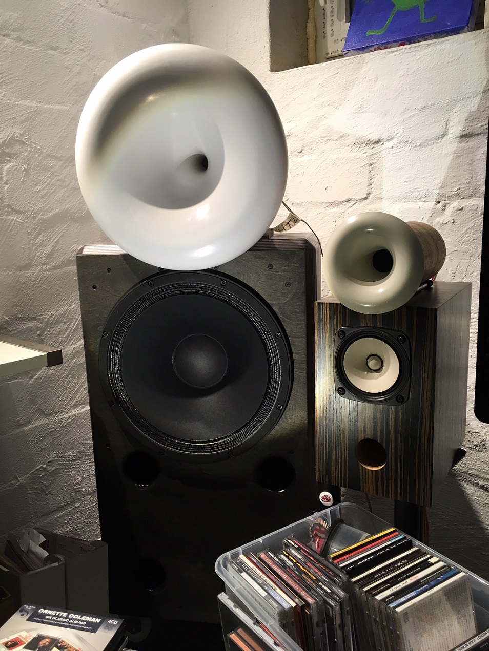

    Zitat von Stewen Beitrag anzeigen
    Eine Frage noch: gilt diese Betrachtung nur für Hörner oder kann man das auf Waveguides genauso übertragen?
    Wann ist denn ein Horn ein Waveguide und umgekehrt? :) Also ja, gilt auch für waveguides. Einzig für abgefahrene Konstruktionen/ Transformer, wie z.B. sowas hier:
    Anhang 49672Anhang 49671 (Quelle: www.hkaudio.com)
    da ist die Daumenregel dann doch nicht mehr gültig.

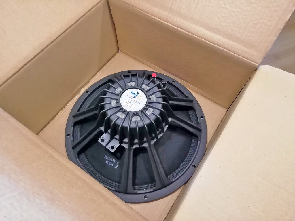

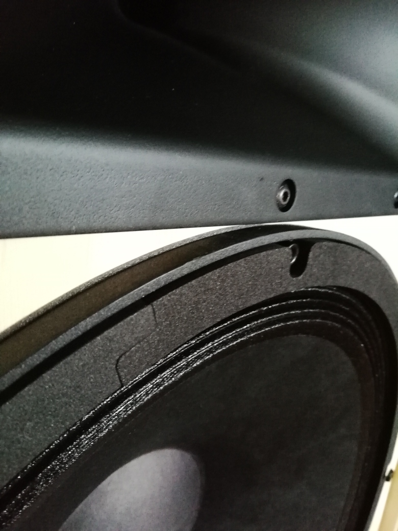

    Stewen
    So,

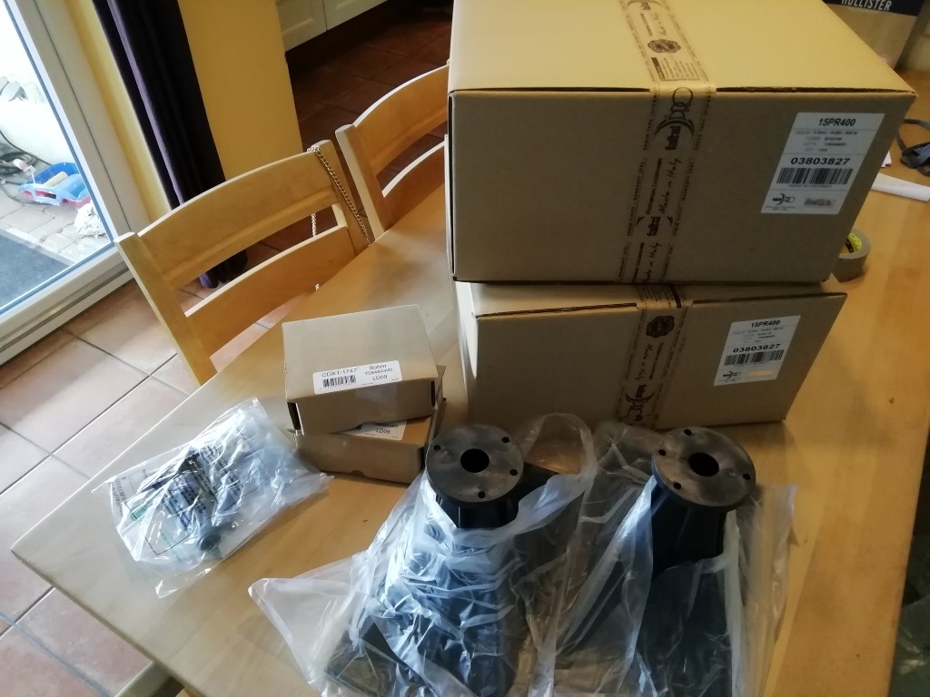

    gestern kam ein kleines Päckchen an. ;);)
    Anhang 49677
    Freitag bestellt in Frankreich, Mittwochs geliefert und DPD hatt sogar noch einen Tag vertödelt, weil am Dienstag flasch zusortiert.
    Das nennen ich mal eine schnelle Lieferung.
    Anhang 49678 Anhang 49680
    Die Tieftöner sind wirklich leicht. DIe kann man am Korb mit drei Fingern packen und hochheben. Die Hochtöner sind gefühlt fast genauso schwer.
    Rund 2 kg zu 3,6 kg. Wegen der Größe wirken die TTs aber subjektiv weniger.

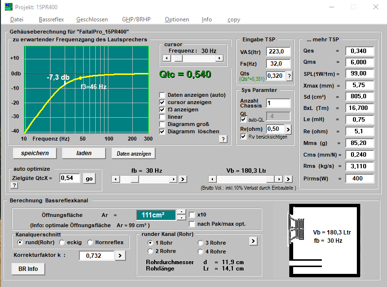

    So, bald kommt Urlaub, da kann das Bauen beginnen. Ich habe mal einen sanft abfallenden Bass simuliert. So habe ich bei meiner Raummode bei 30 Hz rund 7 dB Abfall. Reicht das?
    Anhang 49679

    160 l und dann noch Dämpfungsmaterial, das ist bangig groß. Mit dem Abfall kannst du die Raumresonanz von 30Hz nicht packen, denn dann sind auch die tiefen Basstöne weg. Ich würde, wenn du nicht genügend weiches ;) Material da liegen hast, gar nicht erst eine Passivweiche versuchen, sondern die Trennung mit einem DSP angehen. Meine Raumresonanz sorgt für einen engen +10db Peak bei ziemlich genau 30Hz. Das gehe ich mit einem sehr steilen Hochpass bei 35Hz an und das funktioniert, das tiefe E mit 41Hz der E-Gitarre kommt immer noch gut. Passiv hilft vielleicht besser ein Helmholzresonator als "Bassfalle".

    Kalle, wie kommst du auf 160l und Dämpfungsmaterial? Meinst du auch, ich sollte CB bauen? Gebaut wird aktiv, die minidsp HD liegt schon hier.

    ich bin nicht Kalle, aber Deine Simu zeigt eindeutig ein Vb von sogar 180L; um auf die 30 hz zu kommen.....
    Und Ql - "Verlustgüte" deutet den Einsatz von Dämmmaterialien an....

    @Wilbur: ne, ist eine BR Simu, nur tiefer (zu tief) abgestimmt.
    @Fosti: Ja, das ist wohl ein guter Rat. Ich werde BR bauen.
    Gibt es einen Rat zur Gehäusegüte? Der Unterschied zwischen 140 und 180 L ist nicht groß was den Tiefgang angeht. Wird es da klangliche Unterschiede geben?

    Ich würde an deiner Stelle irgendwas um die 120 bis 140 l bauen, abfallende Basslinie kannst du auch durch längere Reflexkanäle erzeugen und musst keine Riesengehäuse bauen. Solch eine Möglichkeit nutzten und nutzen heute noch aus gutem Grund viele Hersteller ... und die solltest du dir offen halten.
    Bei dem Kanalquerschnitt würde ich auch deutlich über den empfohlenen 1/3 Durchmesser gehen.
    1x15cm oder 2x10cm oder 4x7cm Durchmesser sollten es schon minimum sein.

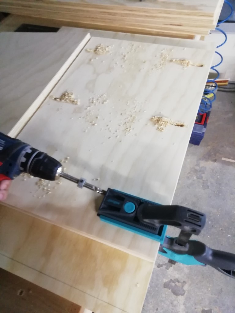

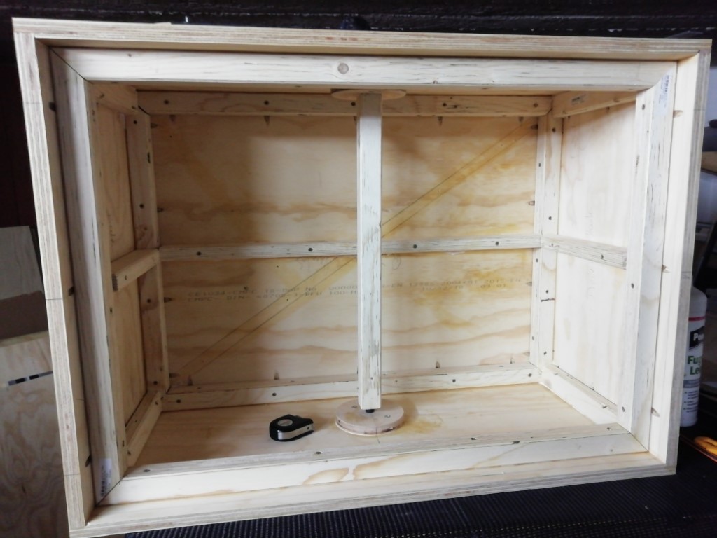

    So, ich war fleißig. Das erste Gehäuse ist fast fertig.
    Ich habe zuerst die Rückwand mit den Seitenwänden und den Deckeln verleimt und durch Taschenlöcher verschraubt.
    Anhang 49835Anhang 49836
    Dann noch zusätzlich Leisten in die Ecken geleimt und eine Strebe zwischen die Seitenwände gesetzt. Es folgen noch zwei weitere Streben zwischen Front und Rückwand. Die Strebe habe ich über einen Gummipuffer versehen, der soll Schwingungen abdämpfen.
    Anhang 49837
    Danach habe ich noch Bitumen auf die Innenflächen geklebt, aber keine Bilder mehr gemacht.
    Da kommt dann noch einmal dünnes Sperrholz drauf, geklebt mit Bitumenkaltkleber.
    Ich bin immer noch unschlüssig, ob ich die beiden Reflexrohre nach vorn oder nach unten führen soll.
    Nach unten hat den Vorteil, dass kein direkter Mittelton aus der Box kommt, dafür "sieht" der TT die Reflexrohre.
    Wenn sie nach vorn gehen, sieht der TT die Rohröffnungen nicht.
    Gedämmt wird mit Fibsorb 100 und Basotect hinter dem TT und Noppenschaum an den restlichen Wänden.

    Das Gehäuse ist 82 x 60 x 37,4 cm h x b x t.
    Das sind 140 L, abzüglich Streben und Sandwich.
    Ich habe 18 mm Seekiefer von Hornbach genommen, die Streben sind s.g. Furnierholz, also auch aus Sperrholz: fest, gerade und günstig.
    Bitumen habe ich nur 2,8mm genommen, hab ein bisschen Angst, dass die Box sonst zu schwer wird.
    Darauf kommt noch dünnes Sperrholz, das habe noch nicht. So zwischen 3 und 6 mm.
    Damit gehen sicher ein paar Liter flöten, durch das Dämmmaterial kommen aber virtuell wieder etwas dazu.

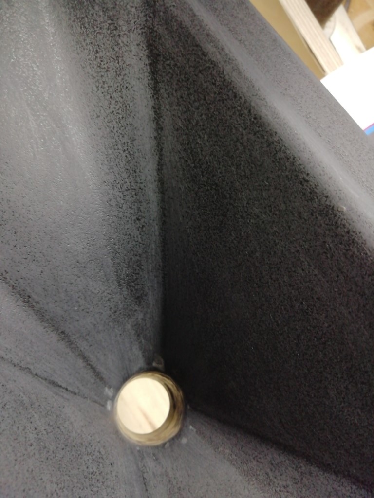

    Vor dem Urlaub hattee ich noch das Dayton Waveguide an die Schraubadapter für den CDX1-1747 angepasst.
    Das Dayton Waveguide ist am Übergang zum Gewinde leider nicht rund und hat Grate.
    Da musste gespachtelt und geschliffen werden.
    Vorher:
    Anhang 50015Anhang 50016
    Nachher:
    Anhang 50017

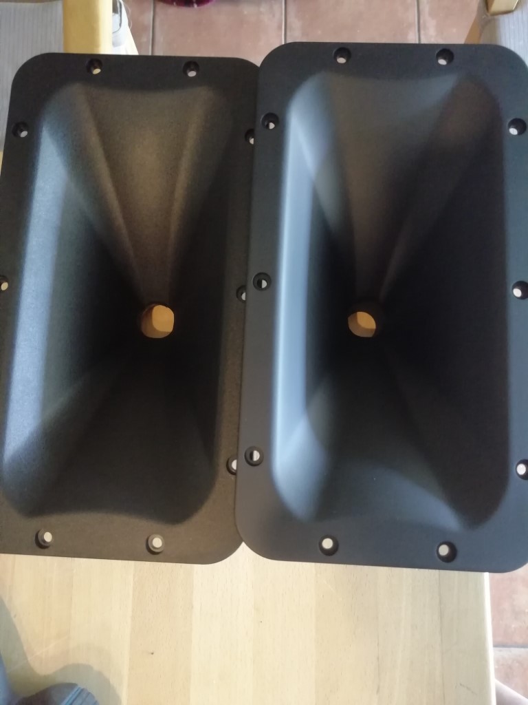

    Dann heute noch lackiert:
    Links daneben ein drittes, noch unbehandeltes Waveguide. Das "Rallyschwarz" lackierte sieht in meinen Augen schon besser aus als die Originale "Orangenhaut".
    Anhang 50018

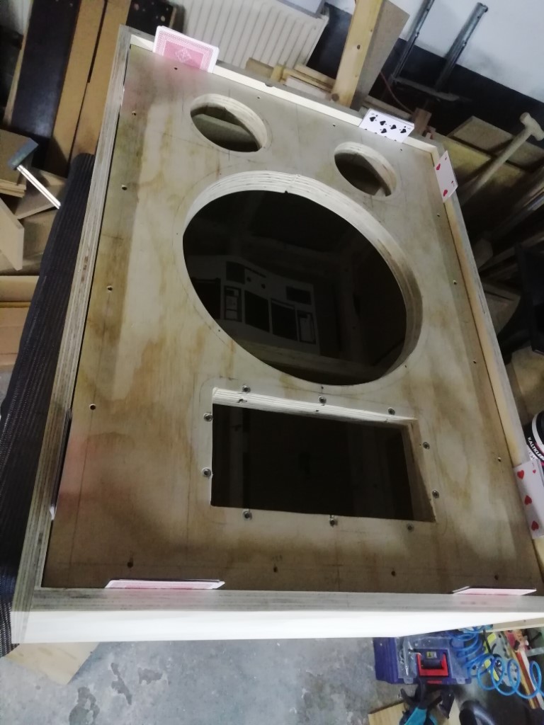

    Die Schallwand ist auch fast fertig. Da hat meine Stichsäge ganz schön geschwitzt bei 36 mm Sperrholz.
    Die Spielkarten fungieren als Abstandshalter, weil die Schallwand mit rund 3mm Abstand eingeschraubt wird, damit ich da noch Kunstleder + Keder auftackern kann.
    Damit habe ich die Bohrlöcher angezeichnet.
    Anhang 50020
    Morgen soll noch die Dämmung rein. Die Tieftöner wobbeln schon mal im Keller vor sich hin.

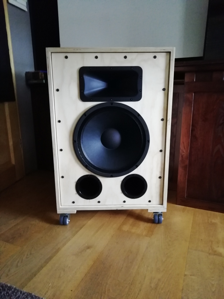

    gelso, der erste Rohbau ist fertigt und steht probeweise im Wohnzimmer.
    Anhang 50136
    Doch schon etwas größer...:D
    Der TV ist ein 42 Zoll...
    Anhang 50137
    Die Rollen sind noch provisorisch, aber man kann die Box sonst allein nicht mehr tragen.
    Anhang 50138Anhang 50139
