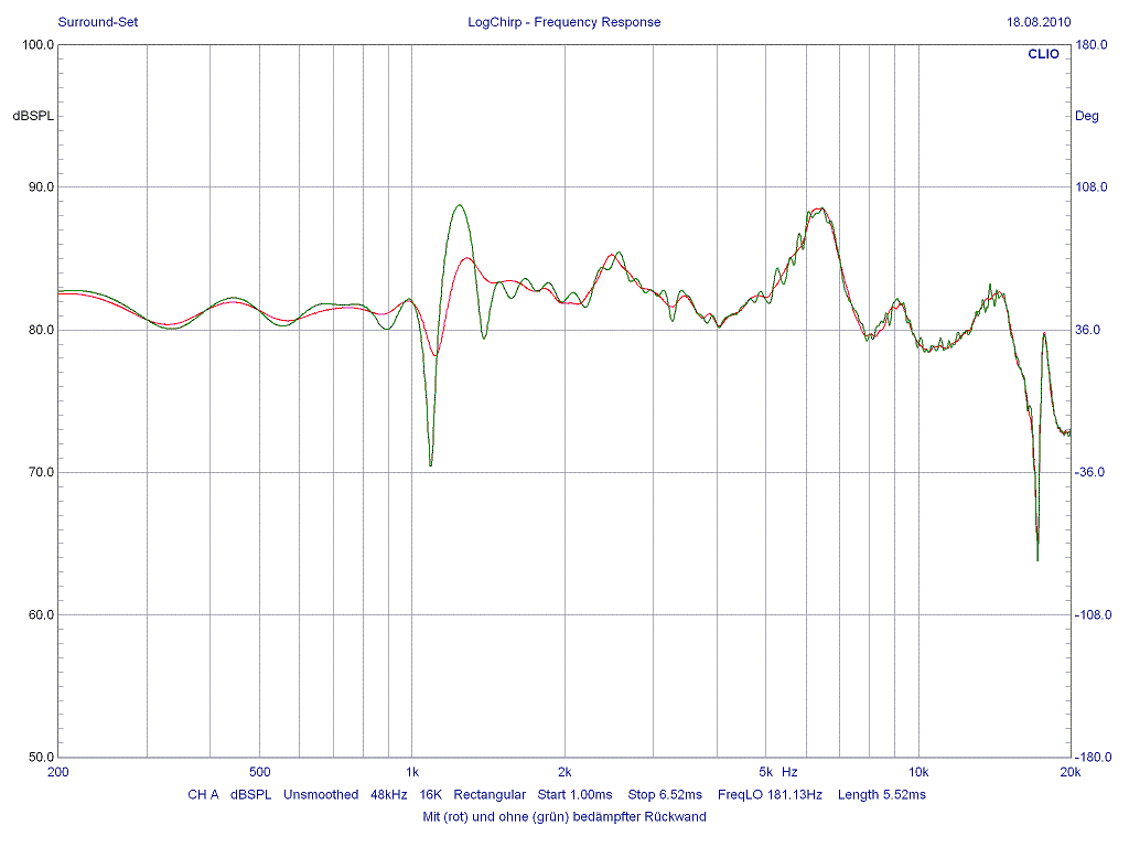

wie in Post 75 versprochen, kommt hier ein Statement zur Serienkonstanz.
Die Impedanzverläufe - speziell im Bereich der Resonanzfrequenz - der unbeschalteten CX3.0 und die optische Sichtung ließen Schlimmes befürchten, im Endeffekt ist es dann aber doch halb so wild. Durch die steile Filterung haben die extremen Unterschiede im Bereich der Resonanzfrequenzen keinen Einfluß mehr.
Hier sind die Verläufe aller fünf Exemplare (die Rears sind mittlerweile auch fertig, Fotos folgen):
http://www.diy-hifi-forum.eu/forum/p...pictureid=3258
...und zur besseren Übersichtlichkeit stark gespreizt:
http://www.diy-hifi-forum.eu/forum/p...pictureid=3255
Die Schwankungsbreite liegt bei +/- 0,5dB. Im Superhochton gibt es die größten Abweichungen. Dort können zwei Exemplare im schlimmsten Fall auch mal etwas mehr als 1db auseinander liegen, was vielleicht nicht High End, aber für meine Ansprüche immer noch aureichend ist ;)
"Untenrum" sind die schwarzen Aurasounds einen Tick leiser. Sie kommen aus einer älteren Serien und sind zudem schon eingeschwungen. Diese Unterschiede sieht man auch am Impedanzverlauf (lila und gelb sind "schwarz"):
http://www.diy-hifi-forum.eu/forum/p...pictureid=3256
Akustisch hat das aber einen vernachlässigbaren Einfluß wie der Vergleich der Messungen mit Bass (1/6Okt geglättet, freistehend im Raum) zeigt:
http://www.diy-hifi-forum.eu/forum/p...pictureid=3257
Ansonsten bin ich mit meiner Arbeit aber sehr zufrieden. Ich habe beim Weichenlöten und beim Gehäusebau wohl keine groben Fehler gemacht :cool: :D

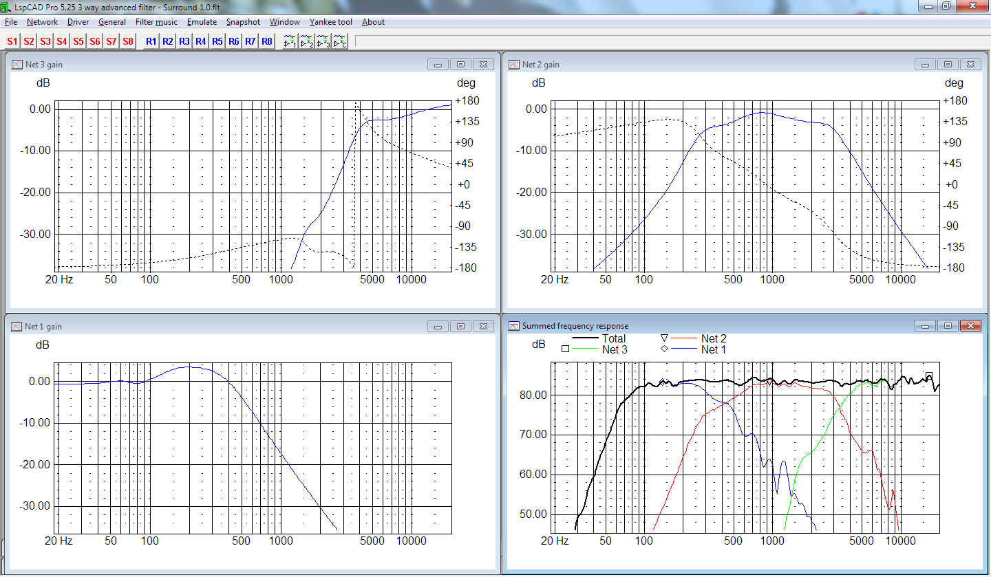

Weiche endgültig
ich trage mich mit dem Plan eines Nachbaus (Stereo für's Kinderzimmer) Deshalb die Frage: Ist die Weiche so geblieben? Also die Version aus Post #49 mit dem 3.3µ-Mod aus Post #89?
Vielen Dank für das schöne Projekt!
Alexander
Hallo Alexander,
die Weiche ist aktuell.
Hier ist noch der Bauplan (freundlicherweise angefertigt von Nico von Quint Audio):
http://www.diy-hifi-forum.eu/forum/p...pictureid=4264
Die höher auflösende PDF-Version kann ich - falls gewünscht - per E-Mail zuschicken...
