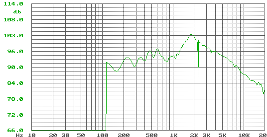

    Spaß beiseite.
    wer kennt denn diesen Artikel?
    Anhang 46271
  • 08.11.2018, 21:08
    Lass mich raten: VOTT die 735ste :D

    Guten Morgen :)
    Spaß beiseite.
    Anhang 46271
    Ähm... Kay... wir hören auch gerne Töne unter 100Hz :p.
  • 09.11.2018, 07:04
    Guten Morgen :)
    Och, wenn wir alle unsere Bretter vorm Kopp rechts und links als Wand montieren klappt datt schon:D.
  • 09.11.2018, 09:47
    Kaspie
    Och menno:joke:
  • 09.11.2018, 12:37
    Och menno:joke:
    Moin Kay,
    setze doch einfach auf jede Seitenwand einen Exiter, und schon ist das Problem gelöst:D.
