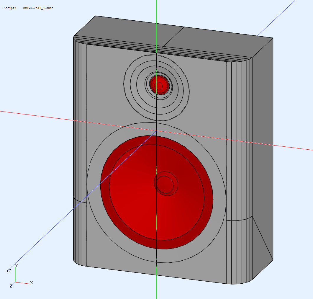

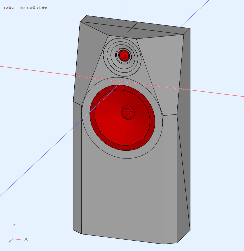

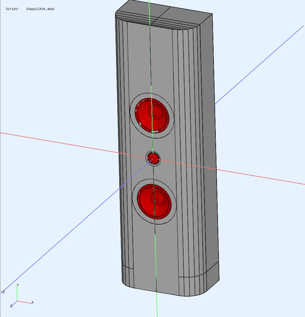

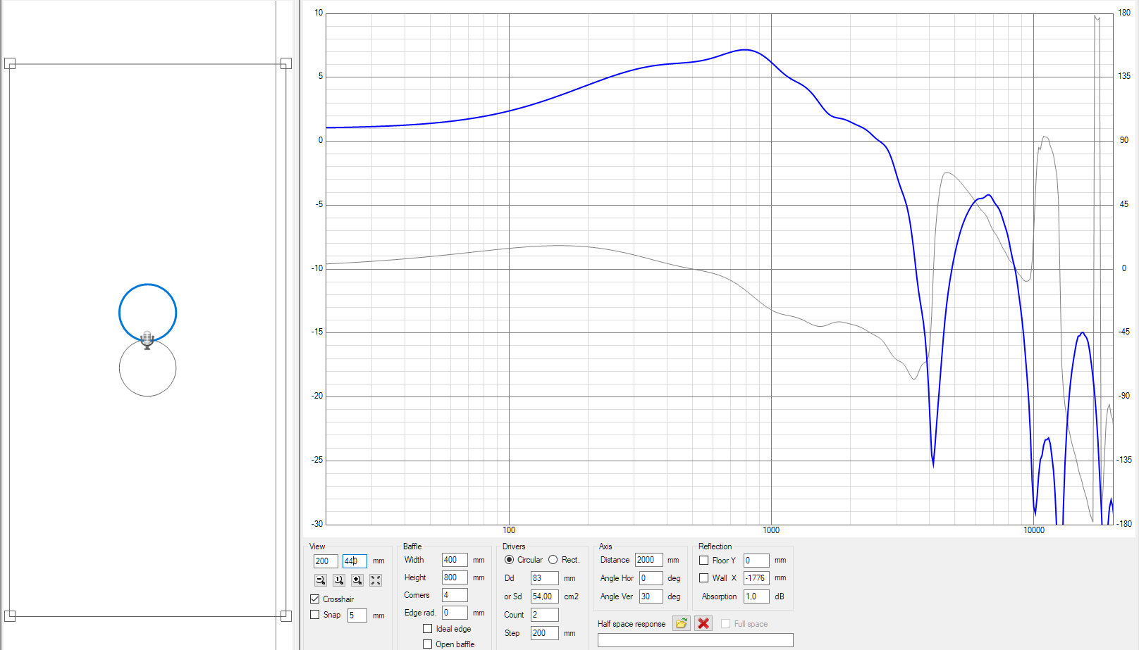

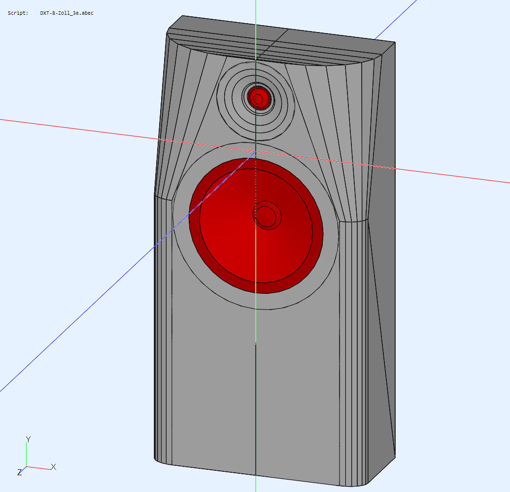

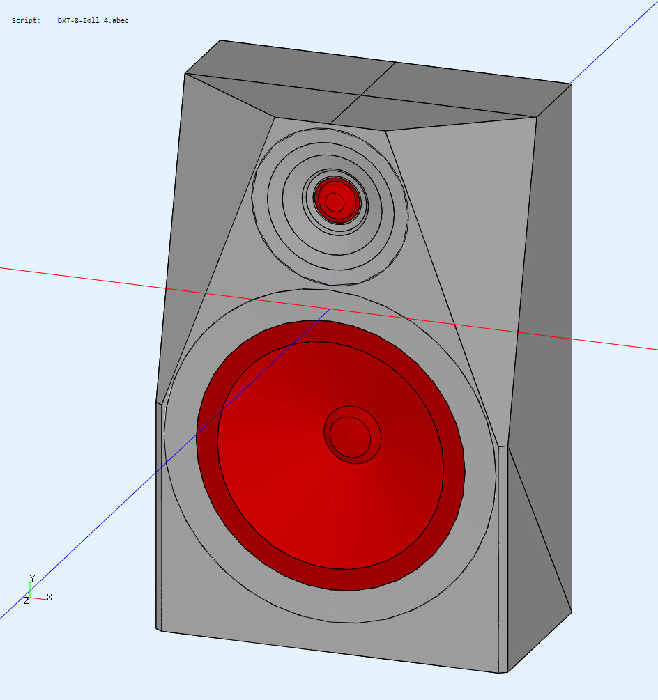

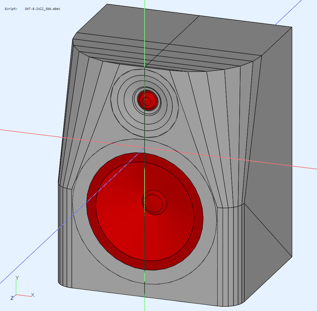

    Hallo AR,
    hat die Skizze eine hinreichende Ähnlichkeit mit deinem Design?
    Schallwand ist HxB 700mm x 340mm mit 16mm Rundung. Chassis wie gegeben mit 85mm, 227mm und 525mm von der Oberkante angeordnet.
    Der Tieftöner zeigt nur (frei geschätzten) Konus und Sicke - muss nicht exakt stimmen, es reicht eine grobe Annäherung.
    Anhang 49889
    Würde die Schallwand gerne in der Höhe belassen, da schon extrem rechenintensiv. Die Berechnung dürfte so einen Tag dauern.
    Gruß Armin
  • 17.07.2019, 17:32
    AR
    Hallo Armin,
    genau, das passt!
    Der Abstand zum Tieftöner ist leider etwas größer als üblich, da die Box aus Einzelmodulen besteht.
    Danke & Gruß
    AR

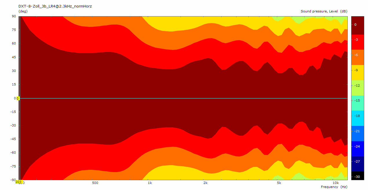

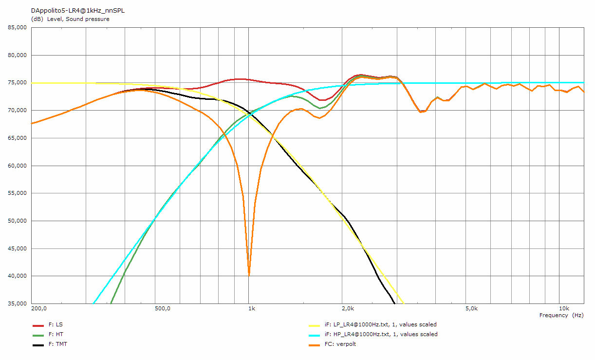

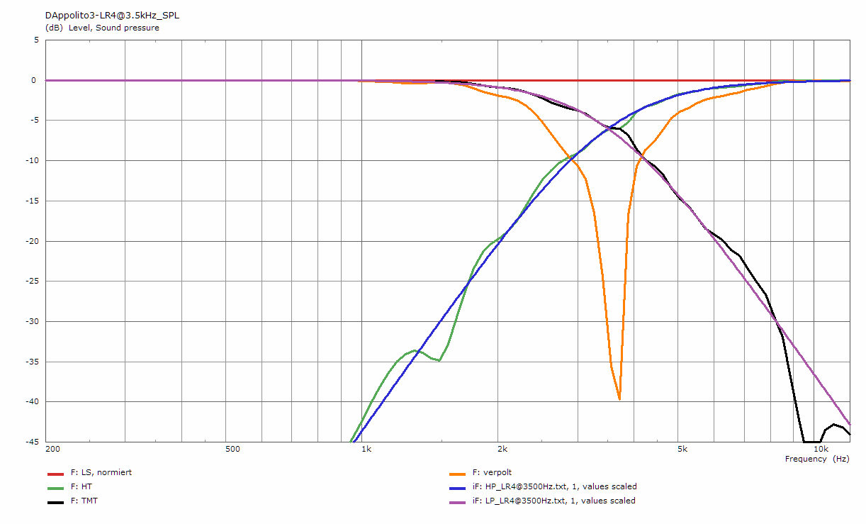

    Schallwand-Vergleich 3'' Mittelton-Kalotte ATC SM75-150 plus Seas DXT
    die Simu von AR ist durch und es ist immer wieder erstaunlich was so ein paar Zentimeter mehr oder weniger ausmachen.
    Mache hier den Vergleich mit der Schallwand aus Post#63. Gegenüber den Diagrammen in Post#63 gibt es leichte Unterschiede, da der Waveguide des DXT in der Simulation ein wenig verändert wurde.
    Schallwand aus Post#63: BxHxT ist 280mm x 500mm x 150mm. Der HT sitzt möglichst weit oben an der Schallwand, der Rest verteilt sich darunter - 8'' TT. Mit 30mm Fase und 40° Winkel.
    Schallwand von User AR: BxHxT ist 340mm x 700mm x 150mm. Die Abstände der Chassis von der Gehäuseoberkante betragen: 85mm, 227mm, 525mm. 12'' TT. 16mm Rundung an den Seiten.
    Die Schallwand ist also gut 20% breiter und die Kantenbehandlung (16mm Verrundung vs 30mm Fase) hat deutlich weniger Anteil an der gesamten Breite.

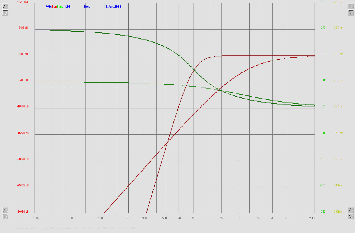

    Beide LS werden mit LR4@700Hz und LR4@2500Hz simuliert.
    Bei allen Darstellungen kommt immer zuerst die Schallwand aus Post#63, dann die von User AR.
    Anhang 49895 Anhang 49894

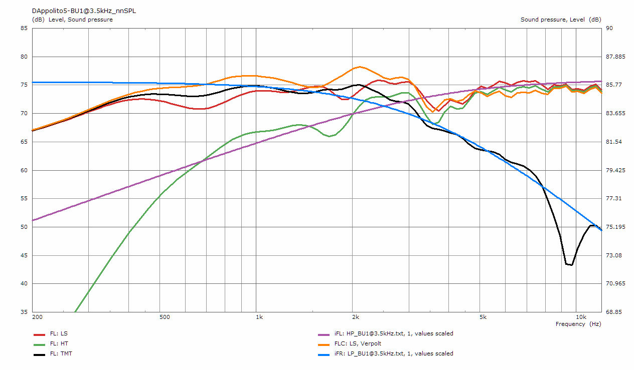

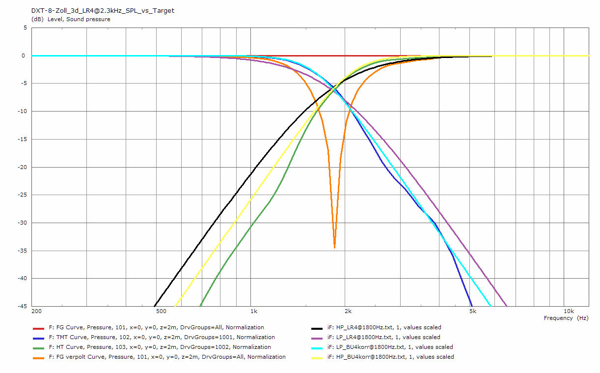

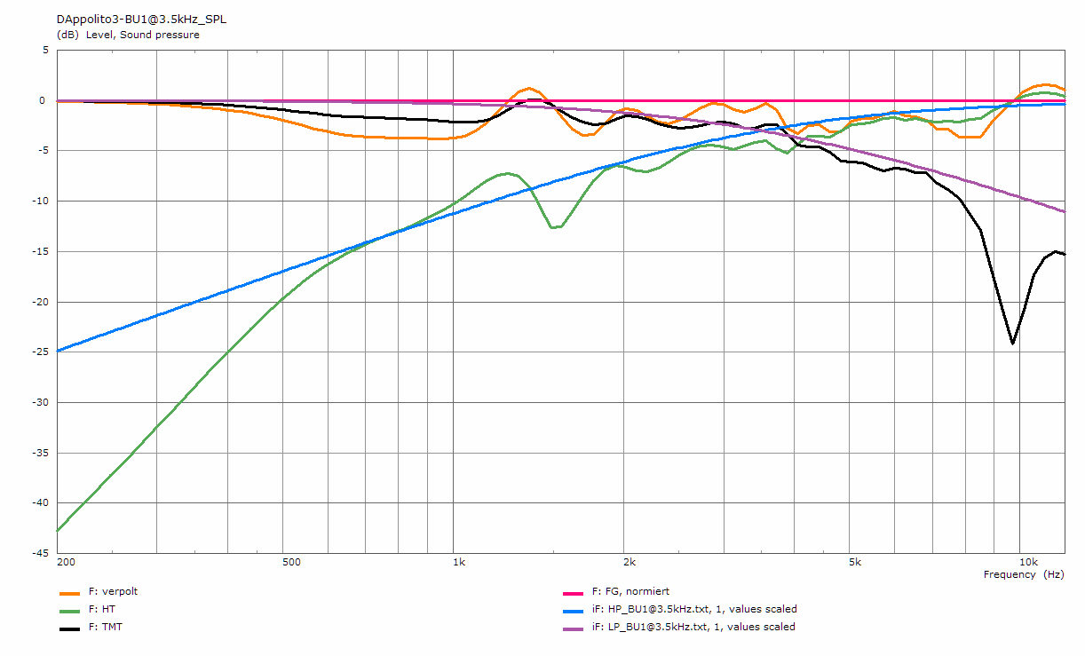

    Die SPL der Einzelzweige und Phasenlage bei der Simulation von AR:
    Anhang 49909
    Nicht optimal, aber für die Simu geht es in Ordnung.

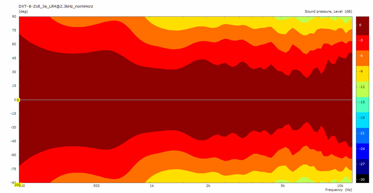

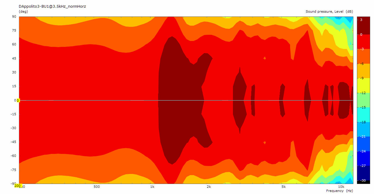

    Das normierte horz. Sonogramm +-180°
    Anhang 49903 Anhang 49896
    Die größere Schallwand bündelt etwas ungleichmäßiger.

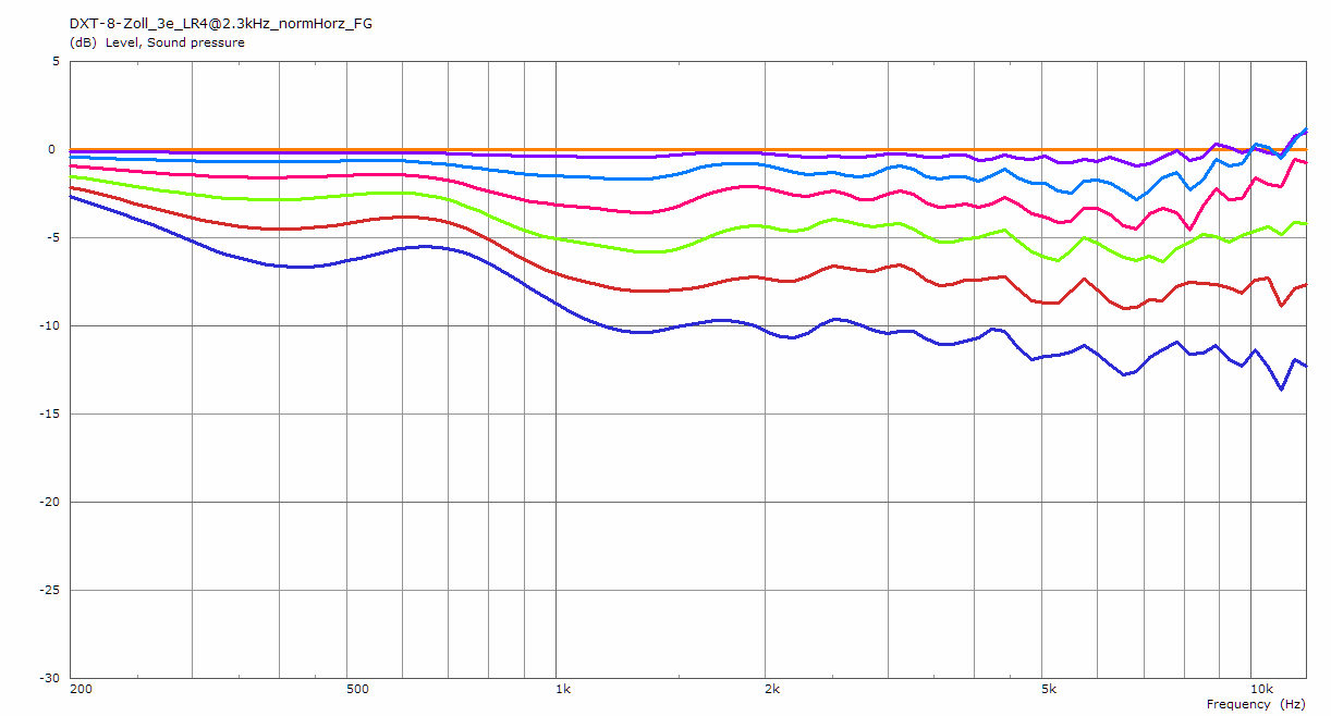

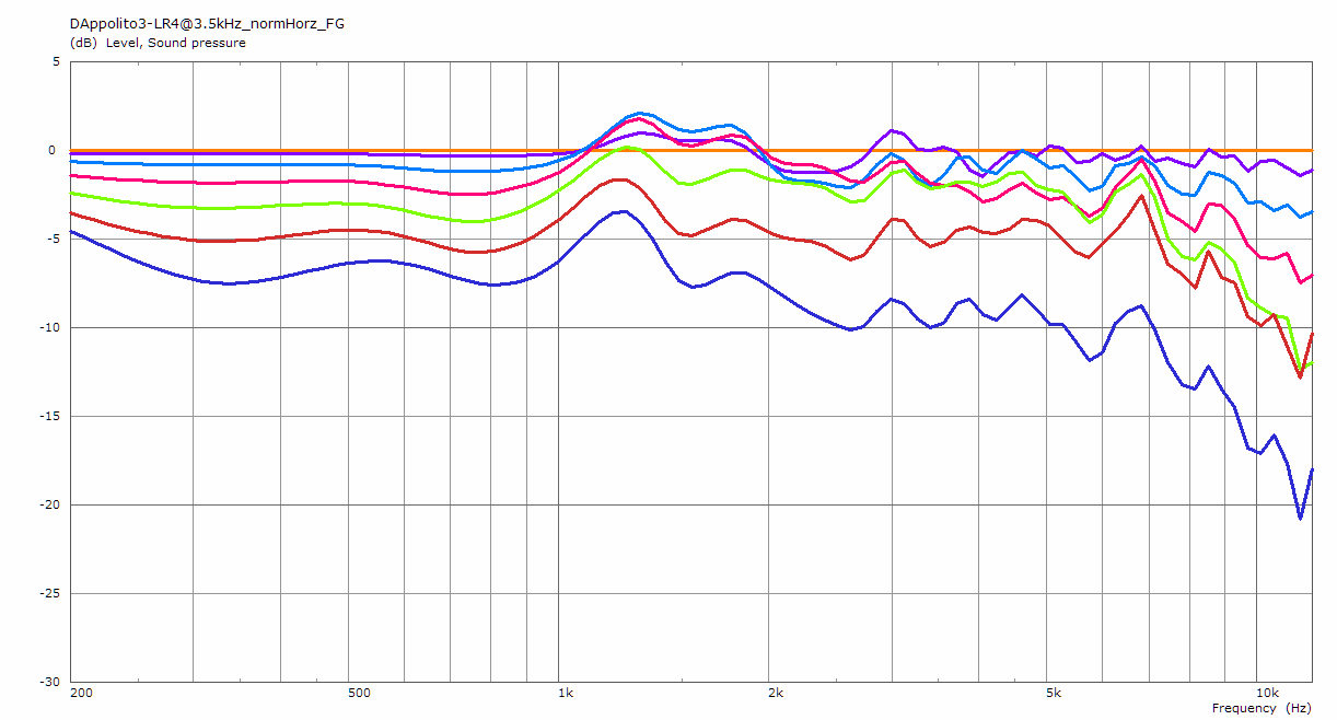

    Die normierten horz. FG
    Anhang 49904 Anhang 49897
    Die Winkel-FG der größeren Schallwand sind deutlich unruhiger - breitere Schallwand und kleine Verrundung gegen 30mm Fase bei geringerer Breite.

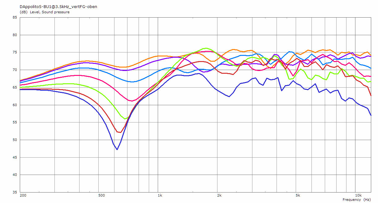

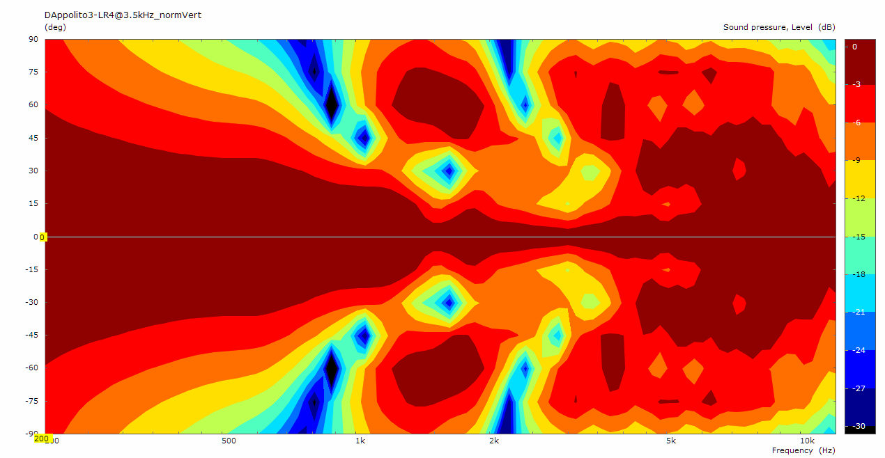

    Das normierte vert. Sonogramm +-180°
    Anhang 49905 Anhang 49898
    Hier machen sich die größeren Chassis-Abstände bei der Schallwand von AR leicht negativ bemerkbar.

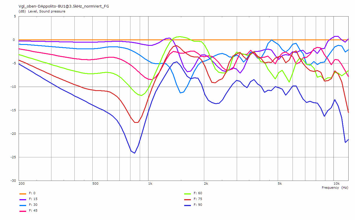

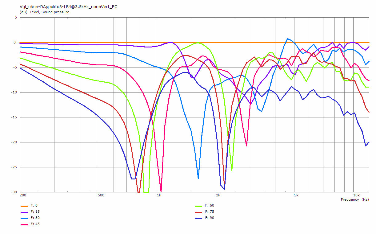

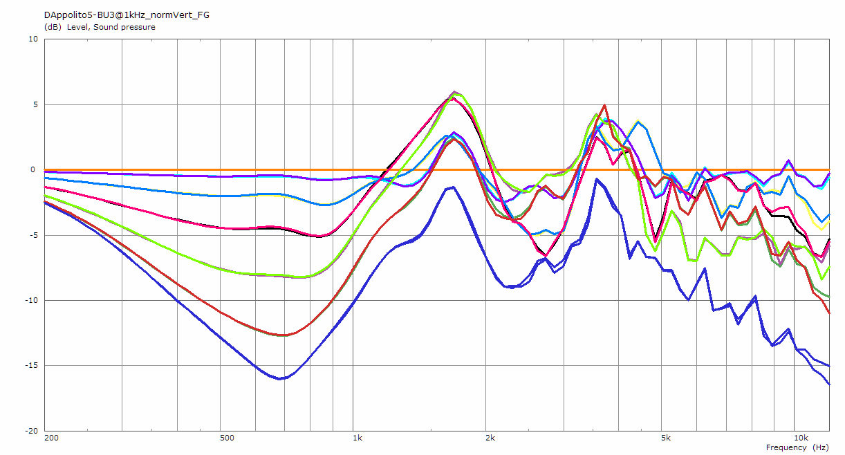

    Die normierten vertikalen FG nach oben
    Anhang 49907 Anhang 49908
    Durch die hohe Trennung des TT bei 700Hz macht sich der größere Chassis-Abstand deutlich bemerkbar.
    Der 85mm Abstand des HT von der oberen Gehäusekante macht sich bei AR durch einen unruhigen Verlauf bemerkbar (zusätzliche Kantendiffraktion an Oberkante).

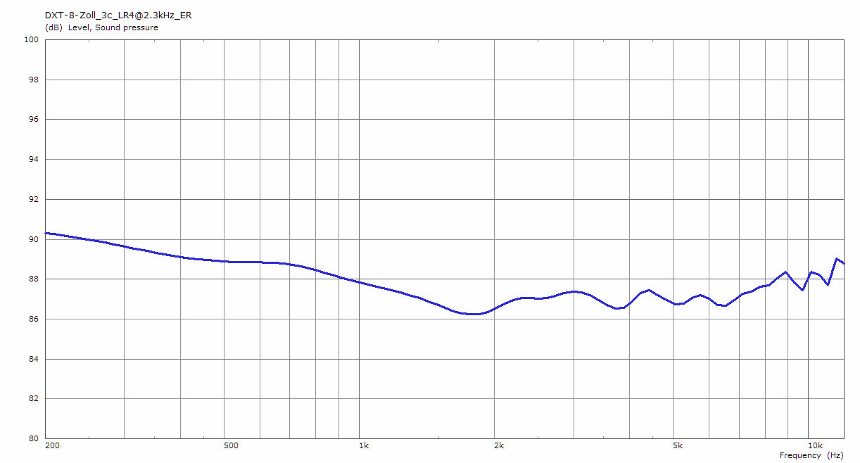

    Die "early reflections" als Annäherung für die Raumkurve in einem "typischen" Hörraum bei linearem FG-Verlauf auf Achse.
    Anhang 49906 Anhang 49900
    Bei der breiten Schallwand ist der Radius der Verrundung zu gering, dadurch schlägt sich die Kantendiffraktion bei linearem Achsen-FG in der simulierten Raumkurve nieder (Buckel bei 1.4kHz). Um 4kHz macht sich wohl die Kantendiffraktion der oberen Gehäusekante bemerkbar.
    Gruß Armin

    Ich habe die Mitteltonkalotte schon bei 450Hz vom Bass getrennt - ATC macht das bei seinen Boxen ja schon mit geringeren Steilheiten bei 380Hz. Dadurch sieht dieser Übergang vielleicht in Realiter auch etwas besser aus.
    Was ich weiter oben geschrieben habe und mir dann bei Deiner Skizze blöderweise nicht aufgefallen ist: Mittel- und Hochtöner sind bei mir um 20mm aus der Mitte versetzt. Das dürfte die Kanteneffekte ja auch ein bißchen verschmieren.

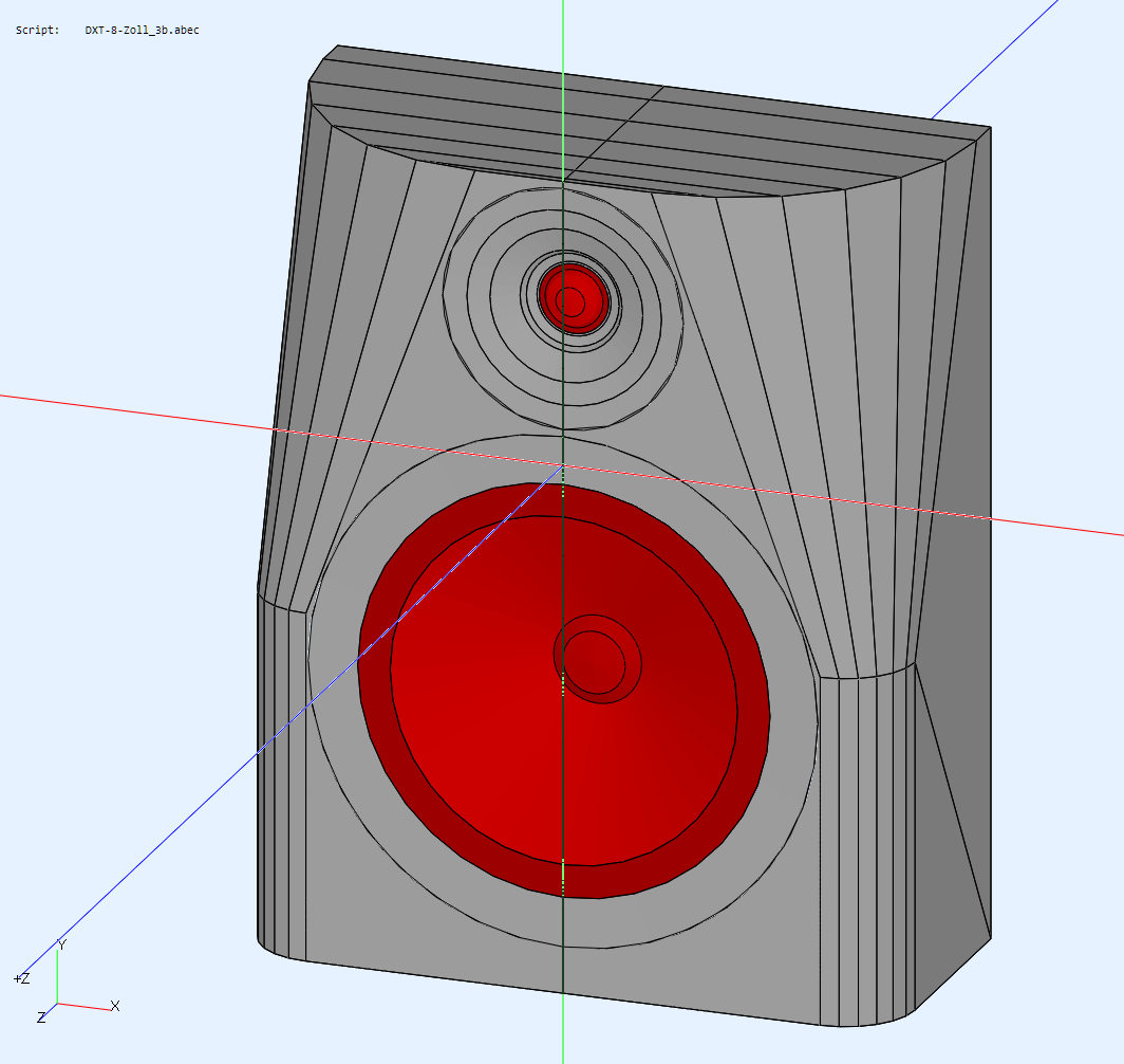

    ctrl

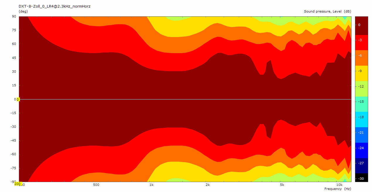

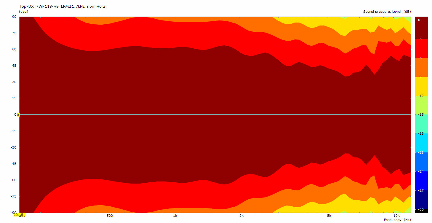

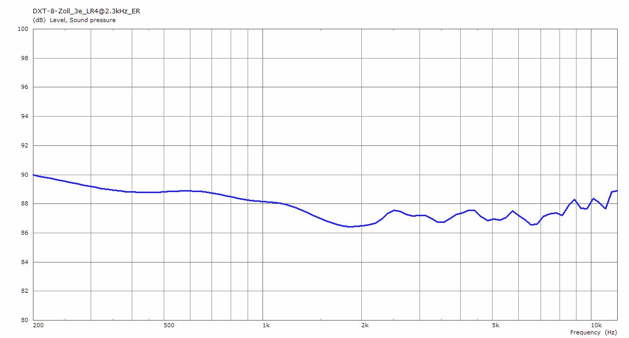

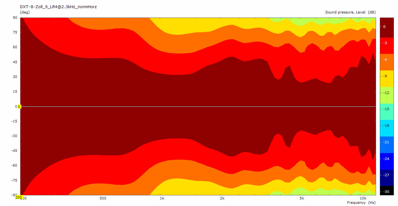

    Zwitter aus der Grimm LS1 und Heco Direct
    wurde kürzlich gefragt, wie sich denn ein Zwitter der Grimm LS1 und der Heco Direct simulieren würde - also eine LS1 gedreht und nach unten verlängert.
    Als ersten Vergleich schauen wir mal was passiert wenn die LS1 gedreht und einfach verlängert wird. Die 55cm Höhe der LS1 werden auf 90cm verlängert, da die Front der Heco Direct diese Höhe hat.
    Bei späteren Simus wurde die Höhe um 5cm, auf 85cm, reduziert um etwas Rechenzeit zu sparen.
    Der Abstand der Chassis zur "oberen Kante" bleibt der Gleiche wie bei der LS1.
    Das sieht optisch im Vergleich wie folgt aus (die LS1 wurde für die Simu ebenfalls gedreht):
    Anhang 51269 Anhang 51268
    Im Vergleich immer erst die Simulation der Grimm LS1, dann der LS-Zwitter "LS1 Direct" oder wie auch immer man das Konstrukt nennen möchte. Die Trennfrequenz von TMT und Seas DXT wurde bei 1.55kHz belassen.

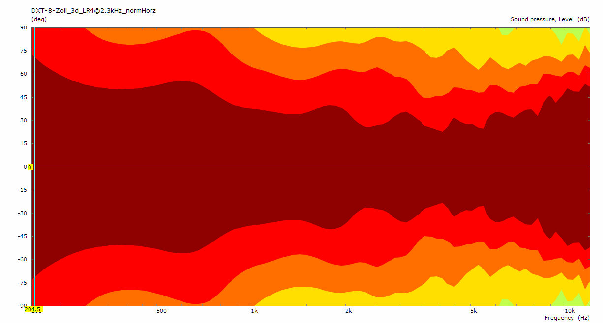

    Das normierte horz. Sonogramm +-90°, in 1dB Schritten um die Unterschiede besser hervorzuheben.
    Anhang 51270 Anhang 51273
    Anhang 51271 Anhang 51274

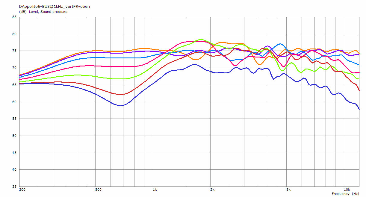

    Das normierte vert. Sonogramm +-90°
    Anhang 51272 Anhang 51275

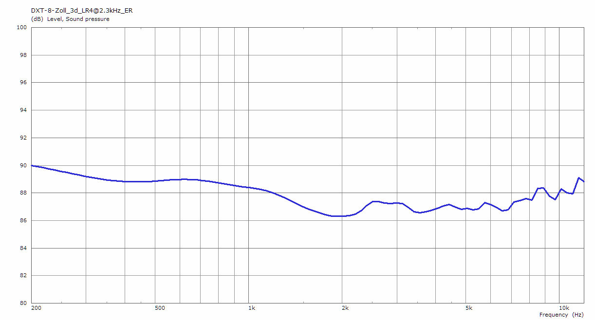

    Vergleich der "early reflections" als Annäherung für die Raumkurve in einem "typischen" Hörraum bei linearem FG-Verlauf auf Achse - mehr Details dazu findet ihr hier.
    Ganz wichtig:
    • Lasst euch durch die Skalierung nicht in die Irre führen. Die 10dB Skalierung wurde gewählt um die Unterschiede in den Simulationen besser hervorzuheben.
    • Die "early-reflection"-Kurve der LS1 ist im Vergleich zu anderen LS sehr gleichmäßig.
    • Die Kurve der ER der original LS1 wurde mit "höherer Auflösung" simuliert als die großen Schallwände des LS-Zwitter, daher wirken die Kurven mit geringerer Auflösung "zackiger" und im Super-HT kommt es zu Abweichungen.
    Anhang 51276
    Was die vertikalen Sonogramme schon angedeutet haben, wird hier natürlich bestätigt, die Verlängerung der Schallwand verändert den Baffle-Step. Von 300-1500Hz ist die zu erwartende "roomcurve" nicht mehr so schön gleichmäßig abfallend wie beim Original.
    Der für mich problematischste Bereich zwischen 2-3kHz ist weiterhin vorhanden und zeigt eine ausgeprägte Schalldruck-Erhöhung in der zu erwartenden "roomcurve", genau im Bereich der menschlichen Ohrkanal-Resonanz - die individuell verschieden um 2.7kHz liegt.
    Insgesamt ist der Bereich von 1.5-4kHz etwas unruhig und weist Senken und Erhöhungen in schneller Abfolge auf.
    In den nächsten Simulationen soll versucht werden den Bereich 1.5-4kHz etwas gleichmäßiger zu gestalten, Senken ja, aber nach Möglichkeit keine Erhöhungen in der roomcurve. Weiter soll der Bereich unterhalb von 1.5kHz wieder verbessert werden....
    Fortsetzung folgt...
    Gruß Armin

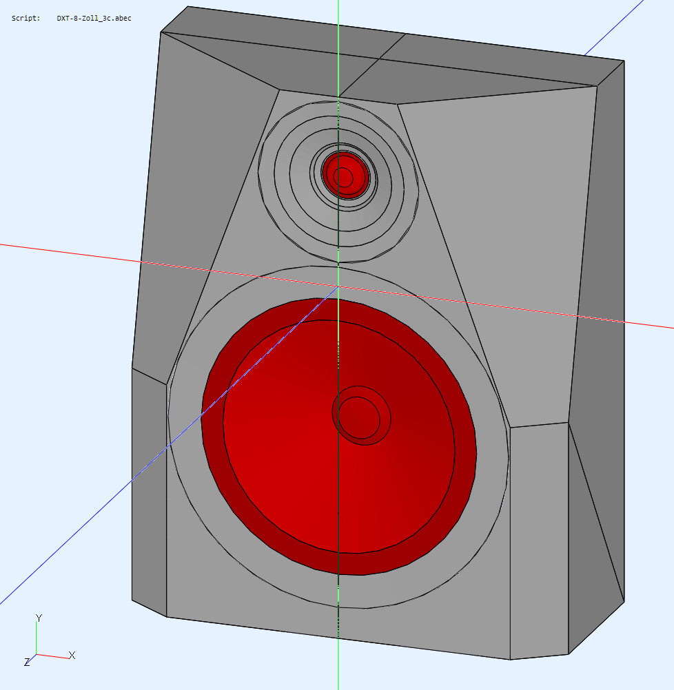

    Als nächstes entledigen wir uns
    der oberen Rundung und
    verlegen den HT an die obere Kante des Gehäuses
    Anhang 51285 Anhang 51287
    (Die Höhe des Gehäuses wurde auf 85cm reduziert, die Tiefe erreicht mit 14cm nicht ganz die Tiefe der original LS1 mit 16cm - die Simulation der ori. LS1 wurde auch mit 14cm Tiefe gefahren).

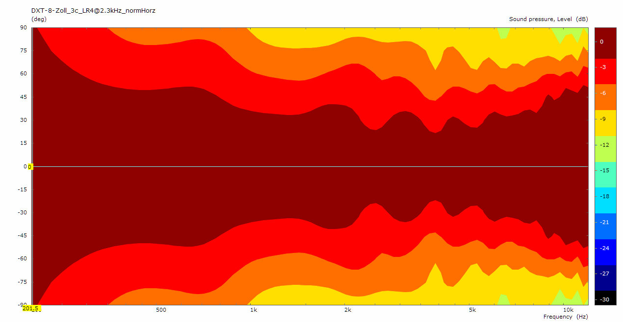

    Zunächst der Vergleich der normierten horz. FG (wie gewohnt LS1 original, dann Zwitter-LS)
    Anhang 51292 Anhang 51288
    Im Bereich 1-1.5kHz haben wir uns keinen Gefallen getan, das ist übler als im Original.
    Damit der LS mit 90cm Höhe nicht zu sehr nach Hinten geneigt werden muss, sollte die nach oben gerichtete vertikale Abstrahlung möglichst ausgeglichen sein. Daher die Betrachtung der vertikalen norm. Abstrahlung nach der massiven Veränderung.
    Anhang 51291 Anhang 51289
    Die Abstrahlung nach oben ist im unteren Teil des Sonogramm zu sehen. Da kann man eine Verbesserung zum Original erkennen.
    Nicht fehlen darf die simulierte zu erwartende Raumkurve im Vergleich zum original LS1.
    Anhang 51290
    Die Senke um 2kHz ist etwas heftig, dafür ist der Bereich über 2kHz ausgeglichener als im Original. Unter 1.5kHz sieht es weiterhin nicht gut aus für die "Gri-co".
    Gruß Armin

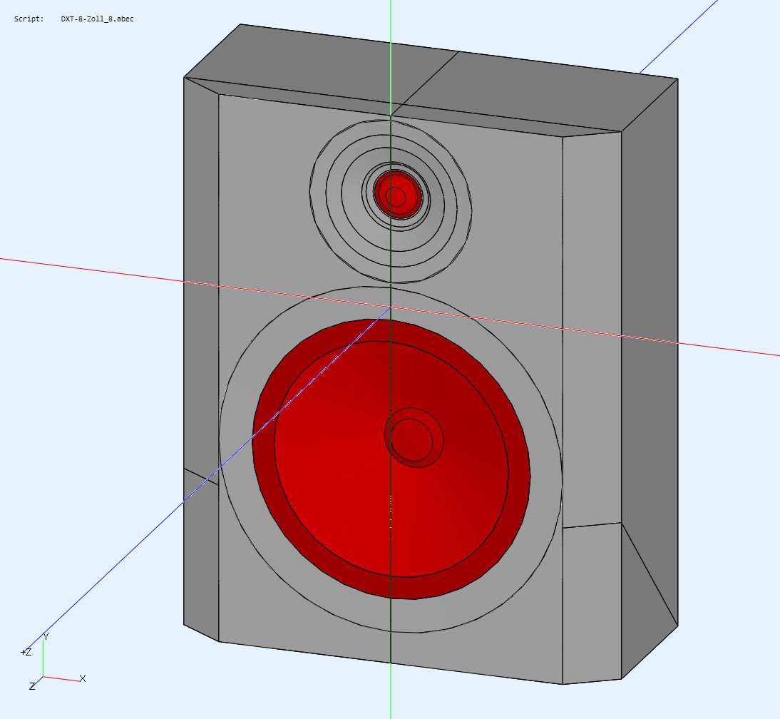

    ctrl
    Allzu viel mögliche Parameter zur Veränderung stehen nicht zur Auswahl. Dürfte also keine Überraschung sein, wenn als nächstes die Gehäusebreite verändert wird.
    Statt mit 55cm Breite der LS1 wird nun mit nur noch 44cm Breite der "Heco Direct" simuliert, ansonsten bleibt alles wie in Post#94.
    Anhang 51294 Anhang 51293
    Anhang 51300 Anhang 51295
    Über alles gesehen ist die Abstrahlung besser als beim Original. Das erkennt man leichter in den FG-Diagrammen weiter unten.
    Anhang 51299 Anhang 51296
    Anhang 51298 Anhang 51297
    Da gibt es keinen eindeutigen Sieger. Die Abstrahlung nach oben (untere Hälfte im Sonogramm) ist beim "Grico" besser als beim LS1. Dafür ist die Abstrahlung nach unten beim LS1 besser.
    Die simulierte zu erwartende Raumkurve im Vergleich zum original LS1
    Anhang 51301
    Über 600Hz ist die "Grico" der original LS1 ein klein wenig überlegen, da bis auf eine Überhöhung um 4.5kHz die simulierte Raumkurve gleichmäßiger verläuft.
    Bei der umgestalten Version scheint der Bereich um 400Hz ein Problem zu sein, denn da schiebt die große Schallwand viel Schalldruck in den Raum. Wenn man aber den "floor bounce" mit berücksichtigt, gleicht dieser bei einer typischen Abhörentfernung von 3m das zu viel an Schalldruck ziemlich gut aus.
    Anhang 51303
    In den meisten Abhör-Umgebungen werden die ersten seitlichen Reflexionen eine große Rolle spielen. Die wenigsten können seitlich mehrere Meter Abstand halten oder haben Absorber an den Schall-Spielgelpunkten.
    Daher hier ein detaillierterer Vergleich der ersten seitlichen Reflexionen. Diese werden in den meisten Fällen zwischen 45° und 75° liegen. Deshalb der Vergleich dieser Winkel-FG.

    Bei den Simulationen habe ich das Dayton RS225-8 als Chassis zugrunde gelegt. Bei "dust cap height" wäre, wegen des Phase-Plug, der Wert 0 wohl angebracht. Falls sich die Werte des Seas Chassis zu sehr von den unten aufgeführten unterscheiden, kannst du mir die Daten zukommen lassen und ich simuliere nochmal mit den korrigierten Daten.
    Code:
    // Woofer driver dimensions
      dWoofer = 150    // membran diameter
      sWoofer = 14    // Width of outer suspension
      kWoofer = 6    // dust cap height
      cWoofer = 38    // Diameter of dust cap
      chWoofer = 40  // Cone height
    So, hier also der aktuelle Stand für die "Grico" mit folgenden Parametern:
    • HxBxT mit 90x44x16cm
    • TMT auf 67,5cm und der Seas DXT auf 84cm
    • Radius der Verrundung wie bei der LS1 mit 8cm
    Anhang 51319
    ...und hier der Vergleich der Simulation der "Grico" mit exakt den genannten Daten im Vergleich zur LS1. Zuerst noch die nicht normierten simulierten Chassis-FG und deren Phasenlage (für die Grico):
    Anhang 51333
    Saubere Filterflanken und sehr gute Phasenlage bei der Trennfrequenz - alles im grünen Bereich, die Simu sollte realistische Ergebnisse liefern für die Trennung mit LR4@1550Hz.

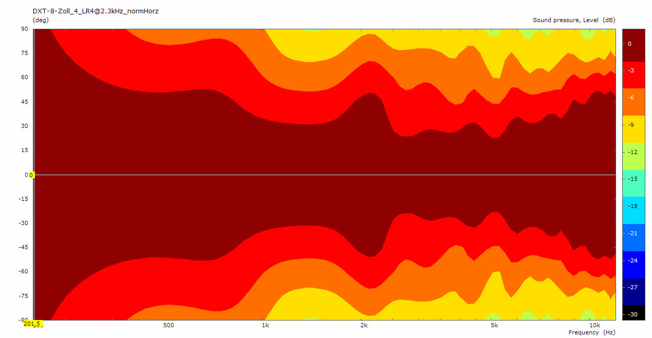

    Nun aber zum Vergleich:
    Anhang 51311 Anhang 51312

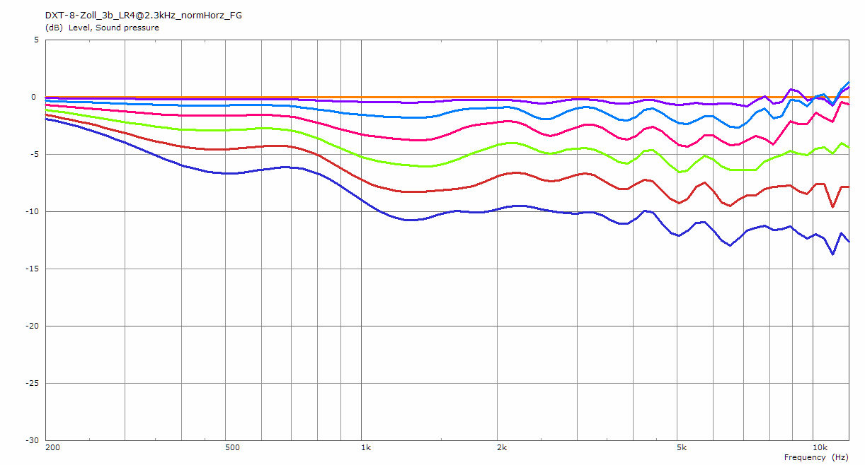

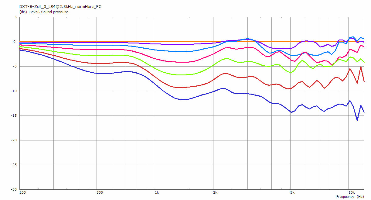

    Anhang 51310 Anhang 51313

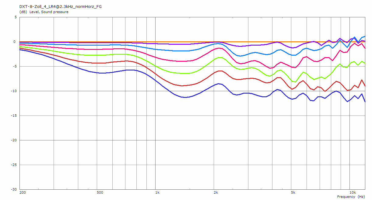

    Anhang 51309 Anhang 51314
    Anhang 51315 Anhang 51316
    Die simulierte zu erwartende Raumkurve im Vergleich zur original LS1
    Anhang 51317
    Ab 600Hz simuliert sich die Grico (blaue Kurve) gleichmäßiger mit weniger sprunghaften Änderungen der Abstrahlung.
    Gruß Armin

    Zunächst mal der simulierte nicht normierte FG im Vergleich - die Grico bei allen Vergleichen zuerst, dann der "einfache Kasten":
    Anhang 51341 Anhang 51335
    Die norm. horz. Abstrahlung:
    Anhang 51342 Anhang 51336
    Die norm. horz. Frequenzgänge:
    Anhang 51343 Anhang 51337
    Die norm. vert. Abstrahlung:
    Anhang 51344 Anhang 51338
    Zu guter Letzt noch der Vergleich der simulierten Raumkurven:
    Anhang 51339
    Der spartanische Ansatz wird nicht wirklich belohnt, da macht man schon deutliche Abstriche im Abstrahlverhalten - zu viel "Retro" ist auch nicht gut ;)
    Gruß Armin

    Vergleich Simulation und Messung am Beispiel El Grico
    da das Projekt El Grico sich seiner Vollendung nähert, bietet sich an einmal zu überprüfen wie gut Simulation und die Messung des fertigen Lautsprecher denn nun übereinstimmen.
    Die letzte Simulation findet sich hier im Thread und hatte die Maße:
    https://www.diy-hifi-forum.eu/forum/...725059&thumb=1
    Die endgültigen Maße im Projekt waren dann:
    - H x B x T = 85 x 45 x 15 cm
    - Radius 7,5cm
    - SW: 45cm Breite = 30cm gerade + 2*7,5cm Rundung
    - HT auf 78cm, 7cm von Oberkante
    - TMT auf 61cm, 24cm von Oberkante
    https://www.diy-hifi-forum.eu/forum/...069724&thumb=1
    Anfänglich war ich mit der Übereinstimmung von Simulation und den Messungen des realisierten Lautsprecher von icebaer nicht so richtig begeistert. Aber es gab auch einige Abweichungen:
    - Simulation bezog sich auf 2m Entfernung zwischen HT und TMT, icebaer hatte auf Höhe des HT in 1m Entfernung gemessen
    - Die Simulation ist nach Hinten nicht verrundet.
    - Leichte Veränderungen der Gehäusemaße
    Daher habe ich Simulation mit den aktuellen Maßen auf 1m Abstand mit dem HT als Bezugsachse nochmal durchgeführt und das Ergebnis von Simualtion und Realität kann sich wirklich sehen lassen:
    Anhang 54614
    So ab 8kHz wird die Simulation ungenau, hatte keine Lust 7h auf ein Ergebnis mit besserer Auflösung zu warten. Aber ab 8kHz hat die Schallwand sowieso kaum noch Einfluss auf das Ergebnis.
    Mit Chassis die sich über einen möglichst großen Frequenzbereich ideal Verhalten, ist die Simulation, in meinen Augen, geradezu atemberaubend zutreffend.
    Grenzen der Simulation
    Ganz anders sieht es wohl aus, wenn dies nicht der Fall ist. Für ein Forenmitglied wollte ich einen Lautsprecher mit der Waveguide-Kalotte Wavecor TW030WA11 durchführen. Aber schon die Simulation in Axi-Driver hat gezeigt, dass sich die große Gewebekalotte alles andere als ideal verhält und wohl sehr früh aufbricht.
    Im Vergleich Herstellermessungen in unendl. Schallwand und Simulation in Axi-Driver:
    Anhang 54615
    Bei solch immensen Abweichungen macht eine Simulation in ABEC natürlich keinen Sinn mehr.
  • 04.05.2020, 16:09
    wilbur11
    Anhang 54614
    Mit Chassis die sich über einen möglichst großen Frequenzbereich ideal Verhalten, ist die Simulation, in meinen Augen, geradezu atemberaubend zutreffend..
    ich finde, die Korrelation Simu «-» Messung schon erstaunlich; einzig der Ausreisser bei 30° erstaunt mich.
    Danke für die super Dokumentation!
  • 04.05.2020, 16:17
    ctrl
    Icebaer hatte den Chassisausschnitt für den HT etwas zu groß und/oder zu tief gefräst, daher ist es gut möglich, dass die Abweichung bei >6kHz@30° auch damit zu tun hat.
    Gruß Armin
