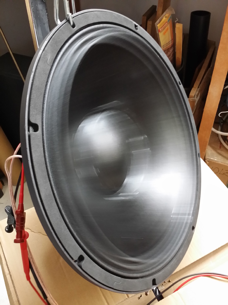

Ich wollte mir ja eigentlich nicht vorab schon einen DSP zulegen, aber das cone excursion Diagramm
Anhang 44323
mit "nur" 800 Watt gibt mir zu denken. Irgendwann wenn alles andere klar ist möchte die Box auch mal SPL-mäßig ausreizen und dabei Verzerrungen messen - allerdings ohne den Treiber dabei zu schädigen. Gibt es DSP mit Software, die die Auslenkung begrenzen kann? Oder soll ich mir besser ein speaker management aus dem PA-Bereich kaufen?

So, heute konnte ich endlich die Freifeldmessung machen. Das Mikro ist nach wie vor unkalibriert, aber frequenzgangkorrigiert. Wirkungsgrad kann ich so natürlich nicht überprüfen, aber ich wollte vor allem überprüfen ob die Box in den verschiedenen Modi etwa die Frequenzgänge hat, wie die Simulationen vorhersagten.
So sah der "Messplatz" vor ein paar Tagen aus:
Anhang 44494
Heute schien die Sonne und es war ziemlich heiß, weshalb wir Verstärker und Notebook in den Schatten vor dem Aussichtsturm stellten. Von dort sah das dann so aus. Verglichen mit dem obigen Bild geht der Blick hier 180° in die andere Richtung:
Anhang 44495
Das Messmikro liegt genau 2m vor der Box flach am Boden, die Box habe ich hinten aufgebockt so dass die Lautsprecherachse genau auf das Mikro zielt, wie es für die Ground Plane Messung sein soll. Die "Ohren" sind die Deckel mit denen ich die BR-Kanäle für die erste Messung zugemacht habe. Ich wollte schon wissen ob die tiefe BR-Abstimmung tatsächlich mehr Output bringt, oder ich die Box im Heimkino vielleicht doch besser geschlossen betreiben soll.
Wir waren gut 20m von der Box entfernt, das Auto - aus dem ich mit Hilfe eines 12VDC/230VAC-Wandlers die Endstufe speiste - stand nochmal 10m weiter entfernt, auf dem Feld hinter dem Aussichtsturm. Auch sonst war nichts in der Nähe was Schall (im tiefen Frequenzbereich) reflektiert hätte.
Dummerweise war es aber etwas windig, das verfälschte vor allem im alleruntersten Frequenzbereich die Messungen. Nachdem wir das mal festgestellt hatten, haben wir auf einigermaßen windstille Momente gewartet. Da der Wind aber nicht immer so lange still hielt bis die Messung vorbei war, musste ich einige Messungen mehrfach wiederholen bis sich ein verlässliches Resultat ergab, zumindest oberhalb 20 Hz.
Anhang 44496
Die braune Kurve ist die Messung als geschlossene Box, die gelbe mit der mittleren Abstimmung*, bei der nur das Paar kurze (36cm) BR-Kanäle mit großem Querschnitt (400cm2 und somit 33% Sd) offen waren. Leider habe ich vergessen, die Messung abzuspeichern, bei der nur das Paar lange (91cm) Kanäle mit etwas kleinerem Querschnitt (289cm2 / 24% Sd) geöffnet war, darum kann ich euch diese Kurve jetzt nicht zeigen. Ich kann mich aber recht genau erinnern, dass sie zwischen 70 und 25 Hz zwischen der gelben (BR mittel) und der braunen Kurve (geschlossen) lag. Unter 25 Hz war der Output höher als bei der gelben Kurve, also weitaus höher als von der geschlossenen Box. Somit hat sich bestätigt, dass bei diesem Treiber in dieser Box der BR-Betrieb im Hinblick auf maximalen Output immer sinnvoller ist als geschlossen, wenn man eine entsprechend tiefe BR-Abstimmung wählt.
Überhaupt haben sich die WinISD-Simulationen insgesamt recht gut bestätigt.
Für die grüne Kurve schließlich habe ich beide BR-Kanal-Paare geöffnet, diese Abstimmung erscheint mir die beste für die Betriebsart PA zu sein, wenn der maximal mögliche Output gefragt ist. Bei Musik ist wohl nur sehr selten mit Tönen unter 35Hz zu rechnen, und so tief reicht der Frequenzgang ja gerade.
