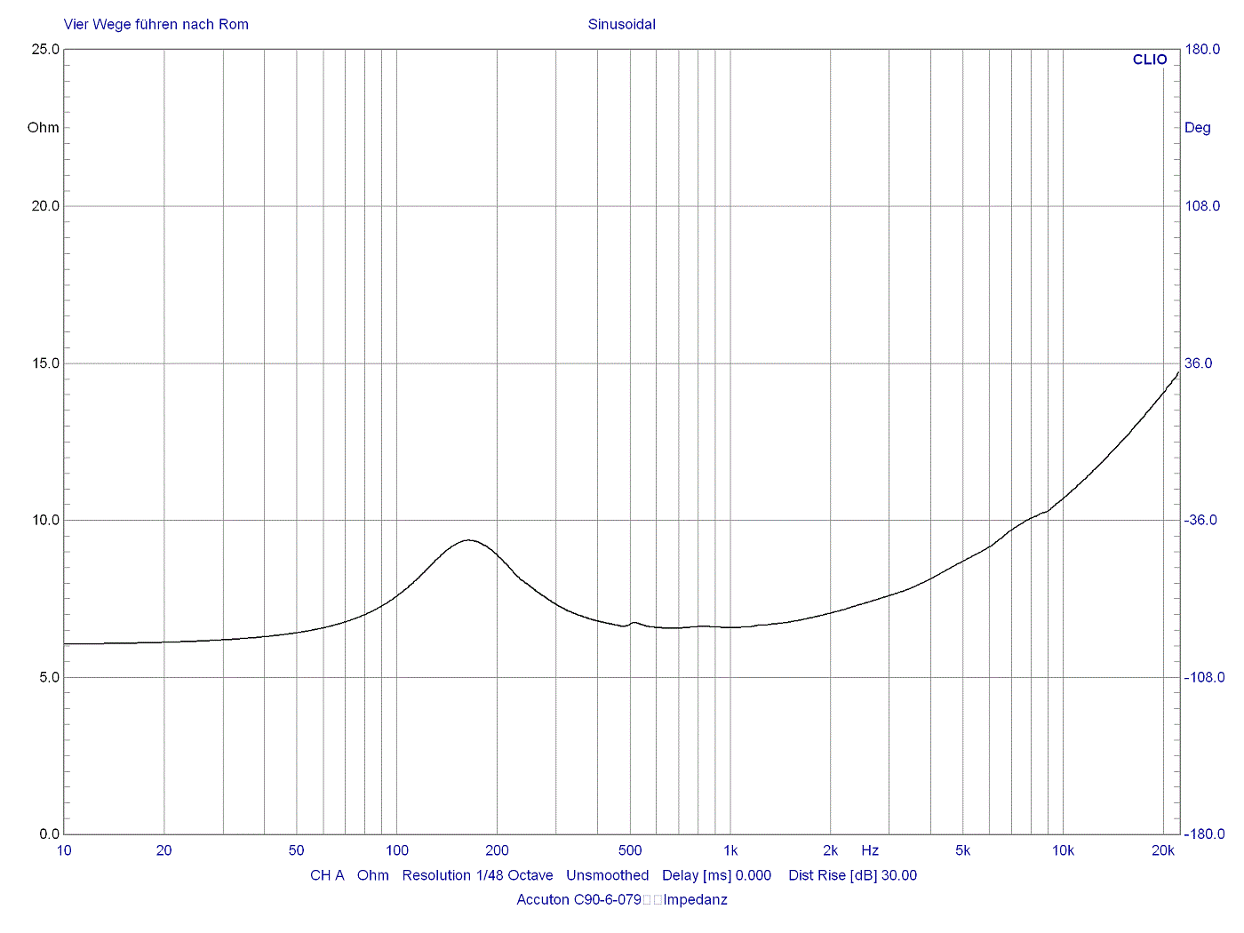

    Ich hatte ja die Befürchtung, dass das Chassis herumwackelt. Ausgehend von der höheren Impedanzspitze scheint genau das Gegenteil der Fall zu sein. Meine Erfahrungen basieren auf folgender Messreihe (AL130, in MDF):
    1) Chassis liegt locker auf.
    2) Chassis locker eingeschraubt.
    3) Chassis fest eingeschraubt.
    Von Messung zu Messung stieg die Impedanzspitze. Ähnliche Tendenz beim Wechsel von MDF zu MPX.
    Puh. Ich bin hier in der Theorie auch alles andere als sattelfest, würde dir an dieser Stelle aber recht geben. Als ich das Chassis mit einem Doppel-Sinus von 20Hz und 27Hz eingeschwungen habe (geschätzt +/- 1mm Hub) und den Finger gleichzeitig auf den Korb und Schallwand gelegt habe, konnte ich feststellen, dass der Korb sich tatsächlich im Gehäuse bewegte. Da war der (erwünschte) Effekt der Entkopplung also auch zu spüren. In diesem Bereich wird der Puffer dem Chassis Energie entziehen und wohl auch Wirkungsgrad (in unbedeutenden Dimensionen) kosten. Wieso das auf der Einbauresonanzfrequenz des Chassis anders sein sollte, wüsste ich nicht :denk:
    Deswegen gehe ich jetzt einfach (auch wenn ich es ungern zugebe) von einem weiteren Einflussfaktor aus, den ich nicht konstant halten konnte. Die Messungen mit den Gummis habe ich ja geschätzt eine bis zwei Stunde(n) später gemacht. Dazwischen lagen einige Messsignale und eine (geringe) Erwärmung des Raums. Beides Faktoren, die die Dämpfung des Ferrofluid und der Aufhängung beeinflussen könnten. Ich wollte diese Aspekte durch das fünfminütige Einschwingen und zweiminütige Abkühlen eigentlich ausblenden, aber es ist mir wohl nicht gelungen. Wie dem auch sei. Für die Bewertung der Maßnahme hat das einen untergeordneten Einfluß, zumal die Impedanzspitze ja auch nur um lächerliche 0,3 Ohm angestiegen ist
    Eigentlich wollte ich anhand der Impedanzmessung nur eine mögliche Resonanz des Feder-Masse-Systems bestehend aus Chassis und Gummipuffer ausfindig machen. Die wird es wohl auch geben, aber nachweislich nicht im Übertragungsbereich.
    MDF erscheint mir auch ziemlich resonanzanfällig (gerade bei mittleren Frequenzen). Ich habe mich wegen den geplanten Rundungen/Fasen auf der Schallwand für MDF entschieden. Das Schleifen wird leichter von der Hand gehen und besser zu lackieren sein.
    Ich hoffe, ich bekomme das MDF durch die vielfältigen Maßnahmen (Streben, Sandwich-Wand, vollflächiges Verkleben mit Schwerschaum, Entkopplung durch die Gummipuffer) ausreichend "tot".
    Übrigens: Ist dir aufgefallen, dass die fieseste Resonanz mit 562Hz fast genau auf der gleichen Stelle liegt, wie in der Kellerbox (575Hz), obwohl die Dimensionen der (resonierenden) Rückwand vollkommen anders sind? Ich könnte mir vorstellen, dass da der C90-6-079 mit seinen spezifischen Eigenschaften (Gewicht, Korbkonstruktion?) nicht ganz unschuldig ist und einige Amis ihn deswegen auch gerne bevorzugt über 600Hz einsetzen?
    Der Rahmen schien auch immer der Hauptverdächtige zu sein. Und den hast Du mit deiner Lösung offenbar erfolgreich ruhiggestellt. Fragt sich, ob man den Mitteltöner jetzt dann vielleicht doch etwas tiefer trennen möchte? Neinnein. Nichteinmaldrübernachdenken.:engel:
    Was die Theorie zu der Impedanzmessung betrifft, bin ich auch ziemlich unbedarft. Ich habe nur immer wieder festgestellt, dass es eine Messgröße ist, die ziemlich systematisch mit bestimmten Änderungen korreliert und idR auch mit Höreindrücken. Was man sich überlegen kann: Es gibt bei den Resonanzen Güte, Amplitude und Auschwingverhalten. Es kann sein, dass bei der Gummipufferlösung zwar die Amplitude höher ist, aber das Ausschwingen deutlich schneller. Und dass im vorliegenden Fall die Verkürzung des Ausschwingens den Amplitudenzuwachs überwiegt.
    Es kann natürlich trotzdem sein, dass sich die Präzision am Ende verschlechtert. Solange man keinen besseren Test findet, und das Gehör keine Verschlechterung meldet, würde ich die messbare Verbesserung der Resonanzen aber auf jeden Fall mitnehmen.

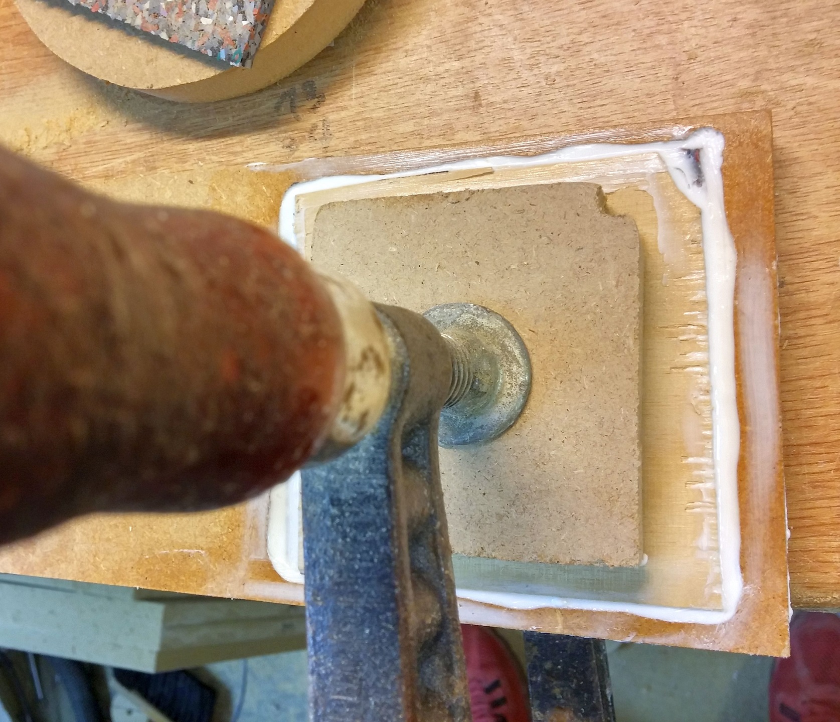

    Verkleben von zusätzliche Streben (Blick vom oben in das Grundtongehäuse):

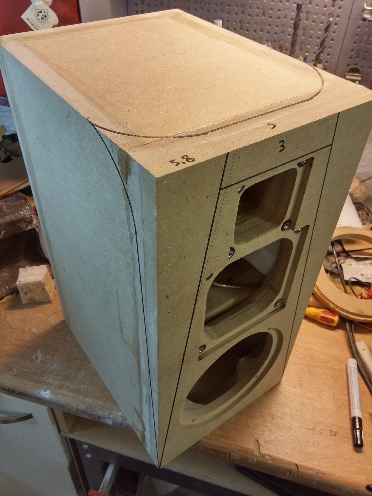

    Anzeichnen der Fasen zur groben Orientierung:
    https://www.diy-hifi-forum.eu/forum/...0&d=1534346585
    Nach dem ersten Freestyle-Schliff mit dem Bandschleifer:
    https://www.diy-hifi-forum.eu/forum/...3&d=1534346936
    Nach dem zweiten Schliff mit dem Bandschleifer und Nachschleifen mit dem Schwingschleifer:
    https://www.diy-hifi-forum.eu/forum/...2&d=1534346585
    https://www.diy-hifi-forum.eu/forum/...1&d=1534346585
    Das sieht für mich schon mal ziemlich ok aus, wobei die Fase im Bereich der Mitteltöners noch nicht den angestrebten Radius von 3cm bis 4cm hat. Ich werden morgen also morgen nochmal was runter nehmen.
    Danach können die Chassis rein und die ersten Messungen werden folgen.

    Alles schön, aber kann es sein, dass der Trend zu ausufernden Wandstärken gerade etwas aus dem Ruder gerät? :prost:
  • 15.08.2018, 17:10
    Hallo Swany,
    Zitat von Swansteini Beitrag anzeigen
    mal eine Frage, ist der Hochtöner irgendwie "offen" das du dem ein extra Gehäusechen verpasst oder warum? Denn die Mitteltonkammer an sich ist doch eh abgeschlossen vom Tieftöner? Oder hat das eine andere Bewandtnis? :)
    Der Hochtöner hat hinten eine ziemlich dünnwandige Plastikkappe. Die wollte ich jetzt nicht ins Mitteltongehäuse ragen lassen (sie ist dann ja praktisch ein Teil der Außenwand). Wenn ich mir schon die Mühe mache und das Mitteltongehäuse mit einer Sandwich-Rückwänd abschließe, dann fände ich diesen Umstand im Vergleich unangemessen.
    Das gleiche gilt ja auch aus Sicht des Hochtöners. Wenn ich ihn schon per Gummipuffer vom restlichen Gehäuse entkopple, fände ich es unpassend, wenn ich ihn dann weiter von hinten mit Mitteltonschall stresse.
    Grundsätzlich kann man aber sicher auch auf das extra Gehäuse verzichten. Der Hochtöner ist von hinten luftdicht.
    @Christoph: Nur die Schallwand ist aufgedoppelt. Die Wandstärke brauche ich an dieser Stelle zwingend für die breiten Fasen. Aber auch die Chassis freuen sich über ihre stabile Halterung. Fühlt sich gut an ;)

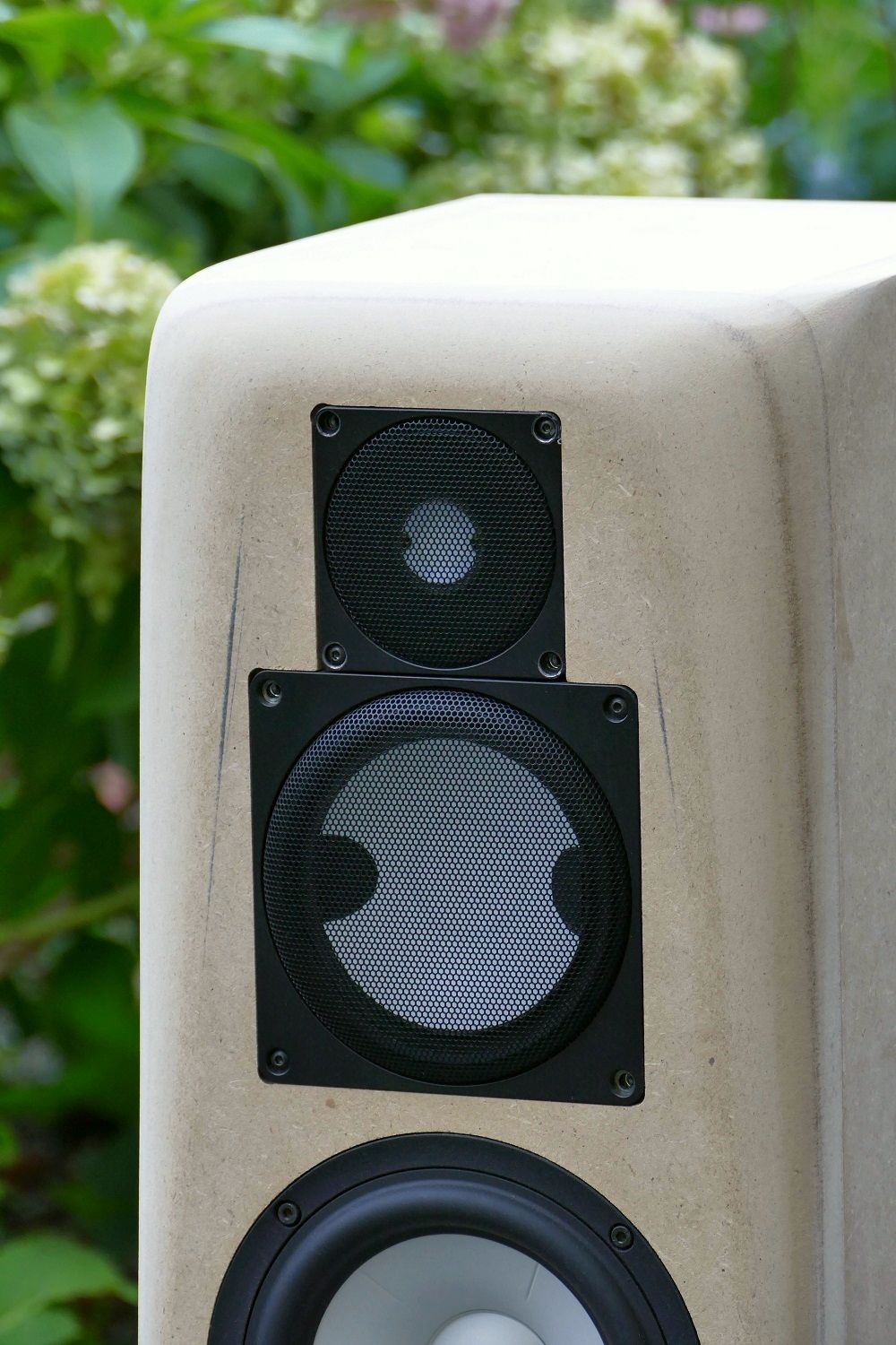

    Ich habe jetzt noch ein paar Millimeter runter genommen und die Chassis eingesetzt:
    https://www.diy-hifi-forum.eu/forum/...5&d=1534436747
    https://www.diy-hifi-forum.eu/forum/...4&d=1534436747
    https://www.diy-hifi-forum.eu/forum/...3&d=1534436747
    Damit werde ich jetzt erstmal in die Messungen gehen. Wenn die Winkeldiagramme noch Verbesserungspotential zeigen, werden ich ggf. nochmal was Material runter nehmen.
    Ich denke, ich werde im Laufe der nächsten Woche zum Messen kommen. Mein Bruder wird mir auch CLIO 10 vorbeibringen, was den Vorteil hat, dass man Klirr in Prozent darstellen kann.
    Schönen Gruß aus Duisburg, Christoph

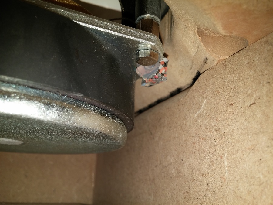

    Ja, lässt sich erkennen, die Abflachung. Auf dem anderen Foto sieht es aber echt etwas ":(" aus.
    Mal etwas Spekulation: Die Wellenlänge, die zwischen Membran und Wand "passt", ist viel zu kurz, um den Übertragungsbereich zu stören. Um wirklich eine Frequenzgangwelligkeit durch eine Resonanz oder Stehwelle zu erzeugen, müsste die Wand symmetrisch um die Membran angeordnet sein. Die Wand befindet sich zudem auf Höhe des Magneten. Im Bereich der Membran liegt die innere Anfasung der Schallwand. Andererseits kann die nahe Wand natürlich zu Kompressionseffekten und einer asymmetrischen Druckbelastung auf die Membran führen. Das würde aber eher bei Bässen und entsprechenden Hüben eine Rolle spielen. Deswegen rechne ich da nicht mit Problemen.
    Edit: Ich habe noch ein Foto gefunden. Ist zwar nicht richtig fokussiert (Handy), aber man kann den Bereich erkennen, über den wir sprechen...
    https://www.diy-hifi-forum.eu/forum/...9&d=1534598320
    Ich denke, wenn ich das umsetze, bestelle ich alle drei Varianten - und untersuche die beiden Extremfälle. Vorteile könnte ich mir für beide Varianten vorstellen.

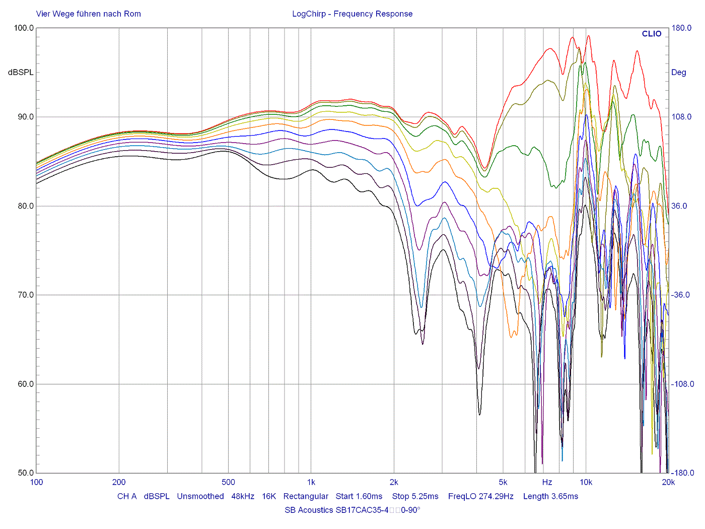

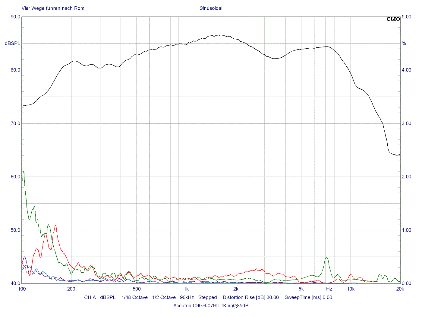

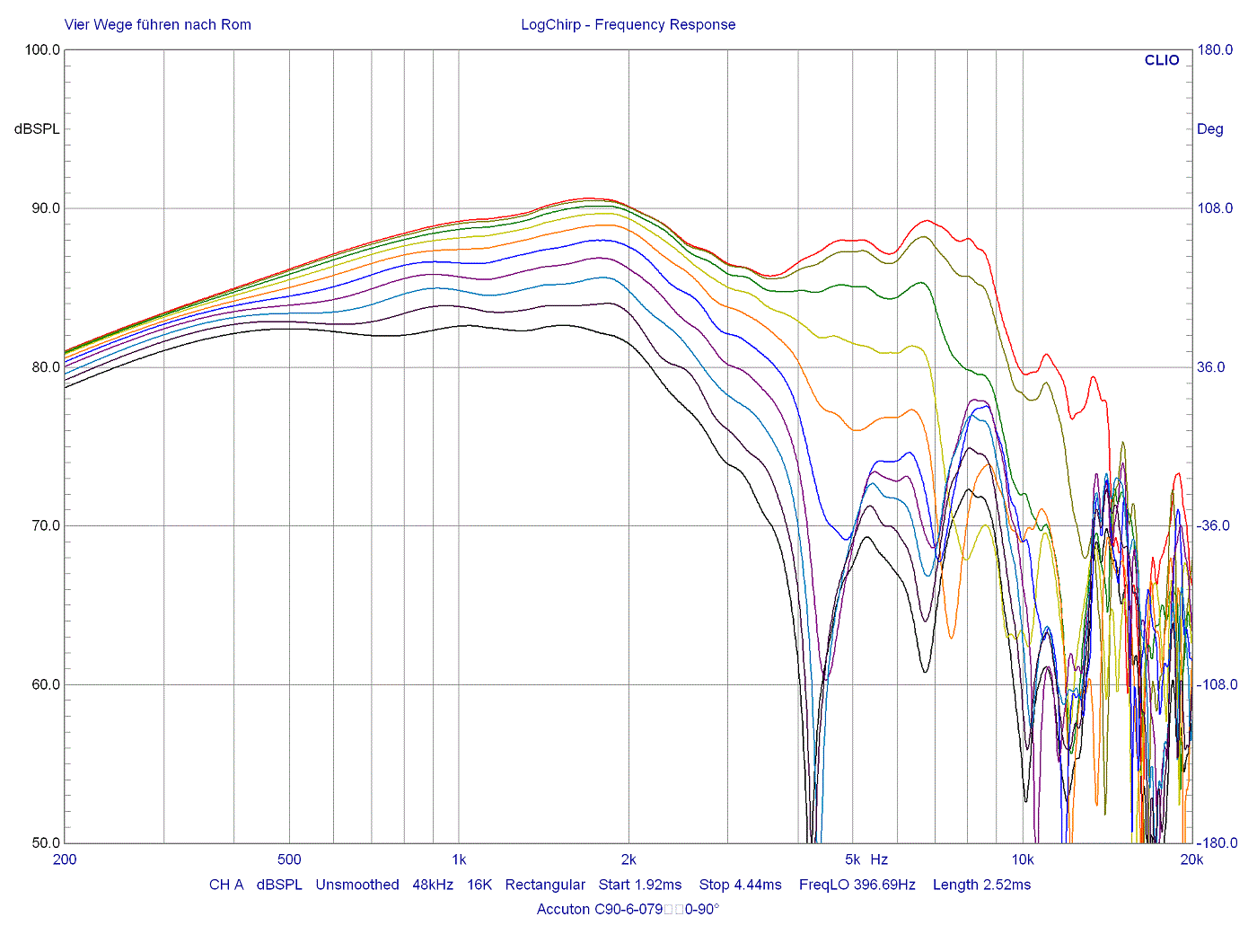

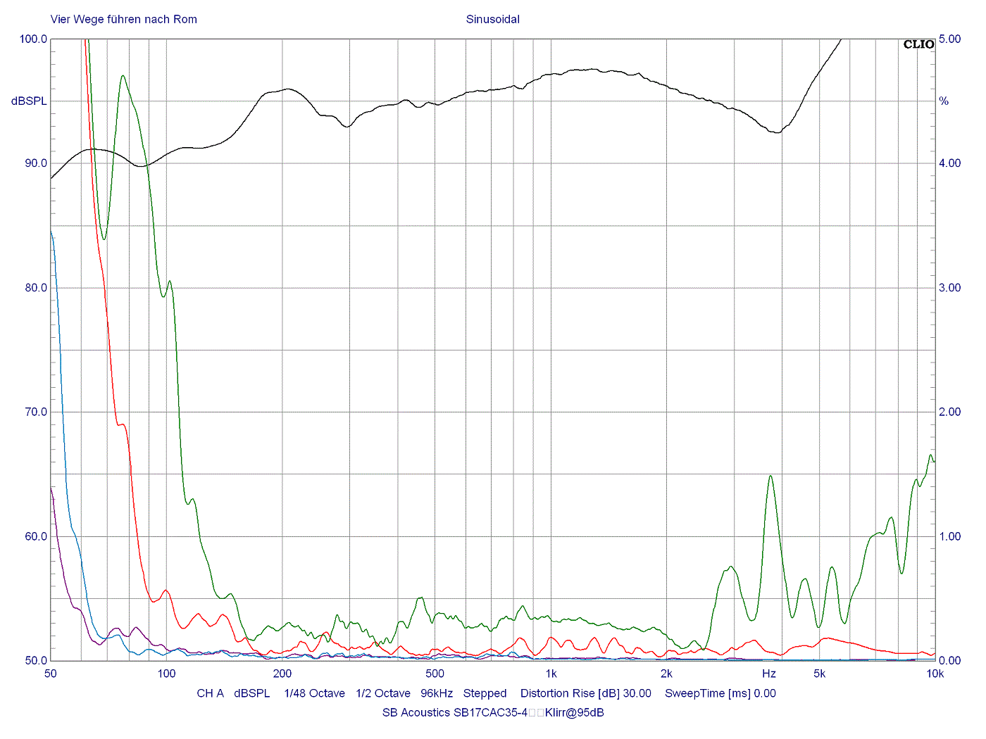

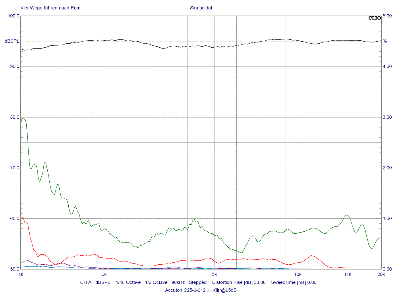

    ja, habe ich. Klirr ist von 85dB bis 100dB komplett fertig. Frequenzgang und Abstrahlen habe ich bis jetzt nur q&d gemacht.
    Ich bin im Moment dabei die Ursache einer Stehwelle im Mitteltongehäuse ausfindig zu machen. Ich bekomme sie zwar durch Dämpfungsmaterial in den Griff, würde aber gerne ihre Entstehung bekämpfen.
    Bist du an etwas Speziellem interessiert?

    Accuton C25-6-012 von 0-90°:
    https://www.diy-hifi-forum.eu/forum/...8&d=1538582357
    Hier kann man ganz gut erkennen, dass die abgerundeten Kanten die Problematik mit der Kantendiffraktion sehr gut entschärfen. Trotzdem sieht man noch einen Resteinfluß um 4kHz. Die Bündlung unter 4kHz wird durch die Schallwand bestimmt. Durch das Abrunden der Kanten hat sich die Bündlung verstärkt und passt besser zum Mitteltöner. Die Bündlung darüber wird durch die Membran bestimmt. Hier zeigt sich der Accuton bekanntermaßen sehr breitstrahlend. Er bleibt selbst unter großen Winkel bis über 10Khz am Ball und zeigt in der Schallwandumgebung fast CD-Verhalten.
    Etwas verwundert hat mich die Welligkeit bei 4,5kHz, die sich auch im Ausschwingen zeigte. In der Impulsantwort konnte ich diese Störungen ebenfalls entdecken. Sie treten deutlich nach dem eigentlichen Impuls auf, könnten also eine Reflektion am Grundtöner sein. Wenn man auf 30cm Abstand misst, sind die Welligkeiten weitestgehend verschwunden:
    https://www.diy-hifi-forum.eu/forum/...9&d=1538582357
    Das Ausschwingen ist auch dann auch sauberer:
    https://www.diy-hifi-forum.eu/forum/...7&d=1538582357
    Klirr von 85dB bis 100dB:
    https://www.diy-hifi-forum.eu/forum/...5&d=1536937943
    https://www.diy-hifi-forum.eu/forum/...4&d=1536937943
    https://www.diy-hifi-forum.eu/forum/...3&d=1536937943
    https://www.diy-hifi-forum.eu/forum/...2&d=1536937943
    Bis 95dB ist alles in Ordnung. 100dB mag das Chassis dann nicht mehr. Kompression und K2 steigen. Das hat man bei der Klirrmessung auch gehört. Alle anderen Klirrkomponenten sind bis unter 2kHz bei jedem Pegel ausreichend niedrig.

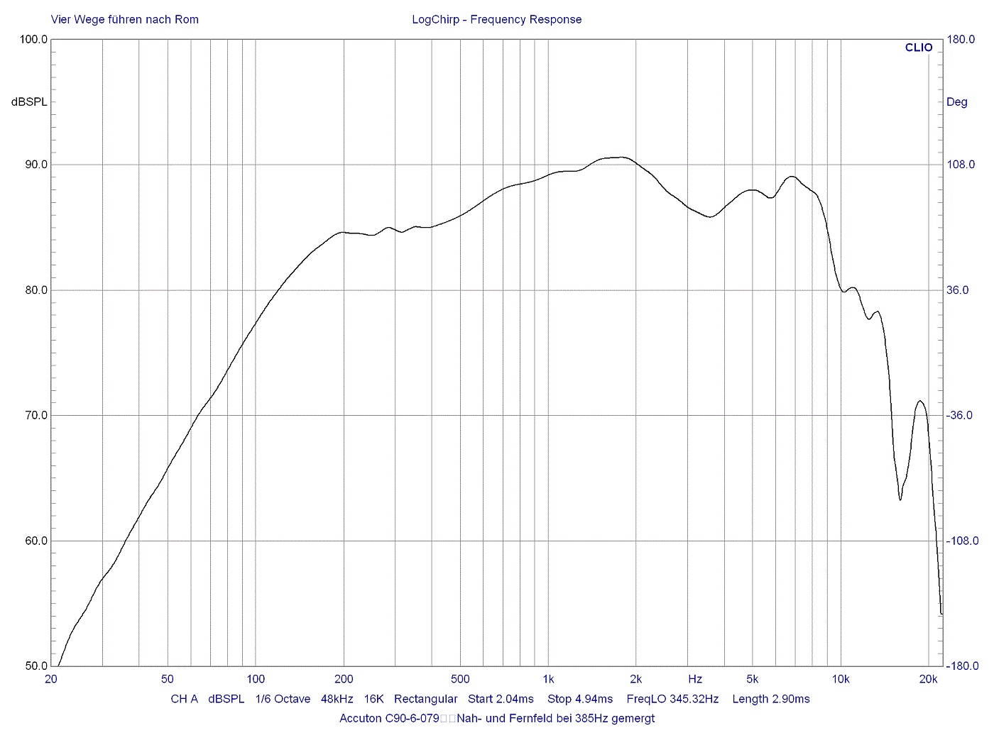

  • 04.10.2018, 16:29
    Accuton C90-6-079
    Hier erstmal auf 0° mit angefügter Nahfeldmessung für die tiefen Frequenzen:
    https://www.diy-hifi-forum.eu/forum/...8&d=1538646754
    Diese (und nur diese) Messung ist 1/6Okt geglättet, weil ich wegen des Gitters bei der Nahfeldmessung nicht nah genug an die Membran gekommen bin und einige Störungen aus dem Raum enthalten waren. Die untere Grenzfrequenz liegt bei etwa 160Hz, die auch die Impedanzkurve bestätigt:
    https://www.diy-hifi-forum.eu/forum/...4&d=1538582466
    Daraus ergeben sich die Einbauwerte von fs 163,4Hz Qts 0,6573 Qms 1,0427 Qes 1,7782
    0-90°:
    https://www.diy-hifi-forum.eu/forum/...0&d=1538582357
    Die Bündlung ist fast konstant, leicht einschnürend, aber ohne erkennbare Sprungstellen im angestrebten Übertragungsbereich (600Hz bis 2,5kHz). Das ist der Lohn der Schallwandgestaltung, die ich an die Bedürfnisse des Mitteltöners angepasst habe. Fausformel doppelte Membranbreite und dann Fasen etwa 15% der Schallwandbreite.
    Ausschwingen:
    https://www.diy-hifi-forum.eu/forum/...5&d=1538582466
    Leichte Reststörungen bei 800Hz und 1,5kHz sind noch zu erkennen. Die eine Störung kommt von der Polkernbohrung (siehe hier), die andere vom Gehäuse. Beide Störungen sind "extern", was man daran erkennt, dass der Resonanzgrat 20dB unter dem Bezugspegel beginnt und nicht an der ersten Wellenfront wie bei Membranresonanzen.
    https://www.diy-hifi-forum.eu/forum/...9&d=1536937965
    https://www.diy-hifi-forum.eu/forum/...8&d=1536937965
    https://www.diy-hifi-forum.eu/forum/...7&d=1536937965
    https://www.diy-hifi-forum.eu/forum/...6&d=1536937965
    Klirr und Kompression sind zwischen 600Hz und 2,5kHz bei jedem Pegel absolut kein Thema.

  • 04.10.2018, 16:54
    SB Acoustics SB17CAC35-4
    https://www.diy-hifi-forum.eu/forum/...9&d=1538646766
    Im geschlossenen 18 Liter-Gehäuse ergibt sich eine Grenzfrequenz von etwa 55Hz, was die Impedanzmessung bestätigt:
    https://www.diy-hifi-forum.eu/forum/...3&d=1538582466
    Daraus ergeben sich die Einbauwerte von fs 56,7Hz Qts 0,5593 Qms 3,5013 Qes 0,6656
    0-90°:
    https://www.diy-hifi-forum.eu/forum/...1&d=1538582357
    Der Frequenzgang läuft im oberen Mittelton etwas welliger als im Testgehäuse (siehe hier). Das wird an der Bedämpfung liegen. Die ist chassisnah komplett ausgespart, im mittleren Bereich des Gehäuse fluffig-luftig und nur im hinteren Teil des Gehäuses dicht. Das Ausschwingverhalten bestätigt kleinere Probleme bei 1kHz und zwischen 2 und 3kHz:
    https://www.diy-hifi-forum.eu/forum/...6&d=1538582466
    Da das Chassis aber sowieso nur bis ca. 600Hz betrieben wird, ist das natürlich egal. Tieffrequente Gehäuse-Stehwellen habe ich im Ausschwingverhalten der Nahfeldmessung und in der Impedanzmessung nicht entdecken können, weswegen ich kein Verlangen spüre das Gehäuse stärker zu bedämpfen. Die Störungen zwischen 2 und 3kHz kommen aber nicht vom Chassis.
    https://www.diy-hifi-forum.eu/forum/...0&d=1536937997
    https://www.diy-hifi-forum.eu/forum/...1&d=1536937997
    https://www.diy-hifi-forum.eu/forum/...2&d=1536937997
    https://www.diy-hifi-forum.eu/forum/...3&d=1536937997
    Auch der SB Acoustics klirrt bei jedem Pegel sehr wenig. K2 steigt aber unter 150Hz und K3 unter 90Hz rapide an. Zudem ist bei 100dB unterhalb des Mitteltonbereichs Kompression zu erkennen. Eine Trennung um 150Hz zum Bass erscheint sinnvoll. Ich werde in Bezug auf die untere Einsatzfrequenz aber noch mal was mit IMD rumprobieren und diese Messungen auch veröffentlichen, falls sie neue Erkenntnisse bieten.
    Schönen Gruß, Christoph
