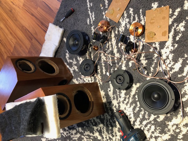

    Nach langer Zeit mal eine Meldung :rolleyes:
    Bevor ich hier alles verstrapse und verlöte - die Anordnung der Bauteile ist soweit ok? Spule richtig gekippt und schön weit auseinander?
    Habe ich alles beachtet?
    Würdet ihr die Bauteile noch aufkleben oder reichen die Kabelbinder für die Befestigung?

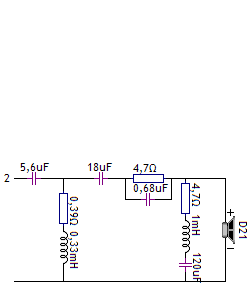

    Mein Änderungsvorschlag für die Weiche: Aus der Parallelspule im Hochton wird 0,36mH (sorry ;) ). Dahinter kommt ein 18µF, so dass ein Filter 3. Ordnung entsteht. Vor den Hochtöner kommt noch ein LCR mit 1mH + 120µF + 4,7R (Gesamtwiderstand). Die Widerstands-Überbrückungskondensator-Kombi bleibt. Ich lade heute abend mal die Simulationsdaten hoch, dann wird vielleicht einiges klarer.

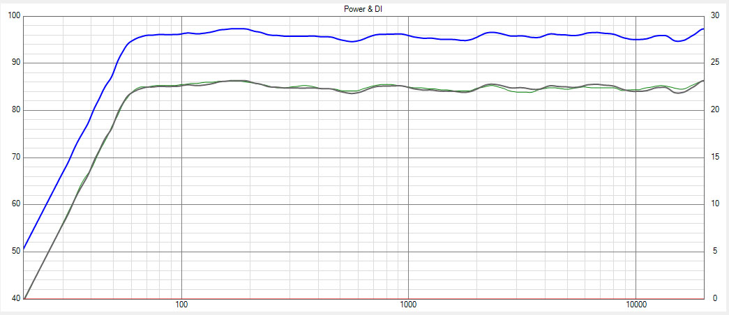

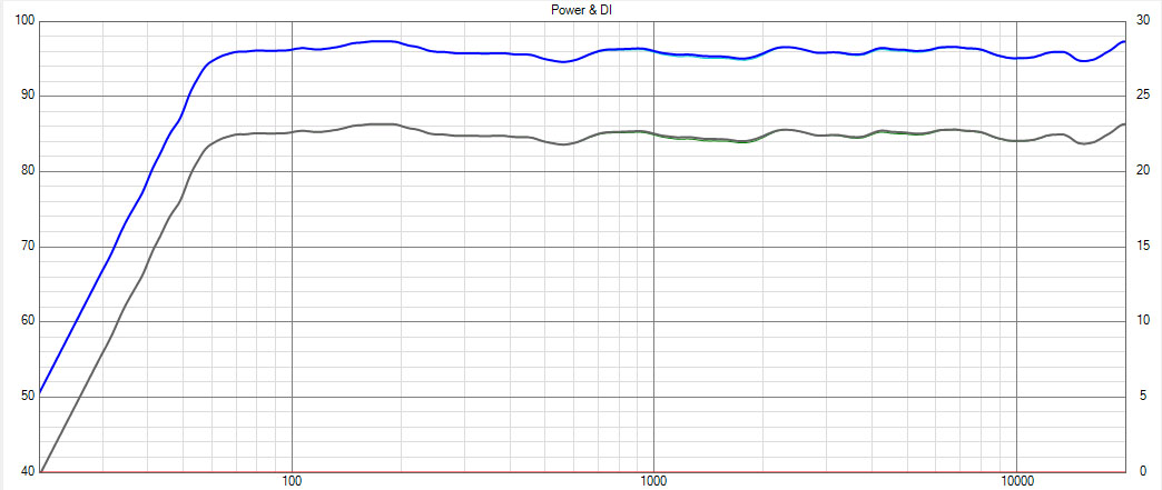

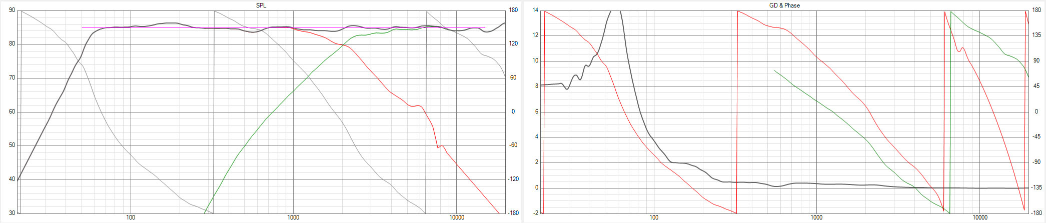

    Mal ein paar Simulationsdaten:
    1. Publizierter 0°-Frequenzgang und simuliert aus veröffentlichten Einzelchassismessungen + Frequenzweiche.
    Anhang 54683
    DZ wurde geraten mit 24mm.

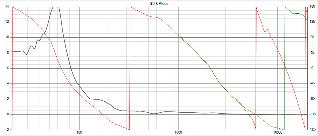

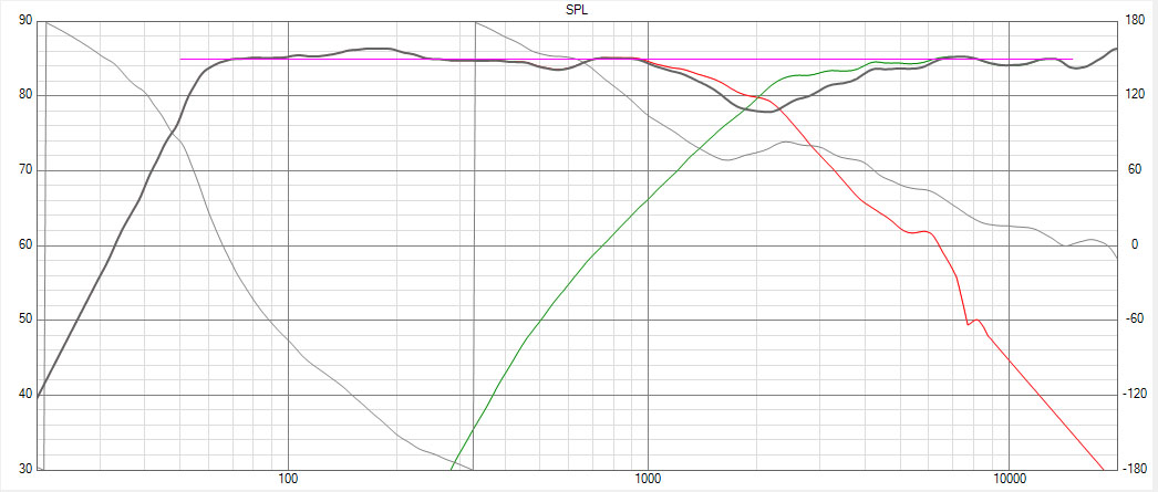

    2. Scamo Originalweiche, rechts im Bild die Phasenlage zwischen den Zweigen:
    Anhang 54685

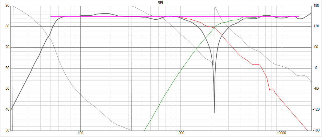

    3. Scamo Tweak, bitte rechtes Bild beachten:
    Anhang 54686

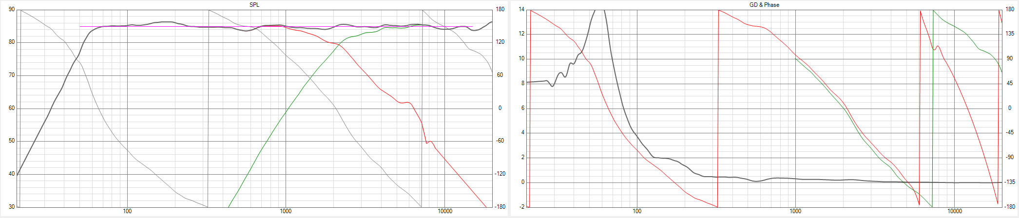

    4. Vergleich original + tweak:
    Anhang 54684
    5. Die "tweak"-Weichenschaltung:

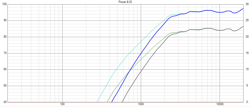

    Anhang 54688
    6. Vergleich original + tweak. Die flacher trennende Variante im Hintergrund ist das original:
    Anhang 54687
  • 07.05.2020, 20:06
    mtthsmyr
    7. Reverse Null der original Weiche:
    Anhang 54691
    8. Wenn man die virtuelle Mikrofonposition verschiebt, so dass der Tieftöner um 2mm nach hinten wandert, sieht die Phasenlage der Tweak-Weiche so aus:
    Anhang 54690
    9. Die dazugehörige reverse-Null sieht so aus:
    Anhang 54689
  • 07.05.2020, 21:00
    mtthsmyr
    Anmerkungen:
    1. Was vielleicht etwas verblüfft, ist die Tatsache, dass der Hochton der Tweak-Version zwar deutlich früher abfällt, der Summenpegel aber nahezu der gleiche ist. Die Erklärung dafür ist, dass die Originalweiche keine 100% konstruktive Addition der Zweige realisisert, die modifizierte Weiche aber schon.
    2. Die Spule ist nun doch eine 0,33mH geworden.
    Anhang 54688
    Zitat von valespa46 Beitrag anzeigen
    Ich frage jetzt mal wieder als 'Mess- und Etwicklungstechnischer Laie': Kann man den Filter und die Resonanzentzerrung zusätzlich auf einer kleinen Platine unterbringen und 'einschleifen' oder müsste ich die Weichen auseinandernehmen und auch die ursprüngliche Weichenschaltung verändern?
    Durch die fünf zusätzlichen Bauteile, hieße es wohl die kompletten Weichen neu zu machen. Richtig?
    Die 0,33mH Spule und der 0,39Ω Widerstand ließen sich ja wahrscheinlich so auf meinen fertigen Weichen einlöten/austauschen.
    Aber den Rest auf einer extra 'Platine' - ginge das? Mir fehlt als Holzwurm gerade die Vorstellungskraft :rolleyes:
    Besten Gruß
    Mathias
  • 08.05.2020, 14:46
    nical
    prinzipiell ist es wurscht, wie du sie verdrahtest und verbindest, solange das grundsätzliche schaltbild nicht verändert wird.
    jedoch - besser aufbauen und auf diverse kleinigkeiten achten geht mit neuaufbau sicher besser.
    und ich denk, es wird auch befriedigender sein am ende, wenn alles fertig ist.
    da muss gar kein kleiner steve jobs in einem stecken.
    gruß reinhard
  • 08.05.2020, 15:10
    mtthsmyr
    Was man glaube ich gut sehen kann, dass die Modifikation wenig an der eigentlichen Abstimmung ändert. Da würde ich mich ohne selbst gehört zu haben auch gar nicht herantrauen. Wie man die Geschichte mit der Phasenlage zu bewerten hat - da gehen die Meinungen auseinander. Nebenbei, es geht nicht um die absolute Phase, sondern um die relative Phasenlage zwischen den Zweigen - weil das manchmal zu Missverständnissen führt.
    Ich kann dir eventuell die Modifikation mal aufbauen und zuschicken. Die Teile habe ich alle da und brauch sie gerade nicht (glaube ich ;)). Die könnte man dann Testweise einfach mal zwischenklemmen (wo genau, sag ich dann) - ohne dass Du deinen schönen Aufbau ruinieren musst. Wenn auf mysteriöse Weise das Original doch besser funktionieren würde oder Du keinen Unterschied hörst, wär mir das auch unangenehm. Außerdem könnte man die Weiche zum Testen nochmal an jemand anders weiterschicken, falls da Interesse besteht.
    Mich würde es halt interessieren, ob meine Vermutung stimmt. Und falls ja freuen sich vielleicht auch noch ein paar andere, dass es zu ihren Lautsprechern einen Pimp gibt. Nur wenn Du Interesse hast - ich will dir nichts aufdrängen.
    VG, Matthias

    Edit: Das ging erschreckend einfach....eigentlich hält das Zeug eigentlich schon garnichtmehr richtig. :eek:
    Größte Hürde war die an die Innerein ranzukommen. Keine Chance beim TMT und dann mußten die HT doch raus...Zierring hat zum Glück gehalten.
    Den Rest dann übers Wochenende.
    Anhang 54716
