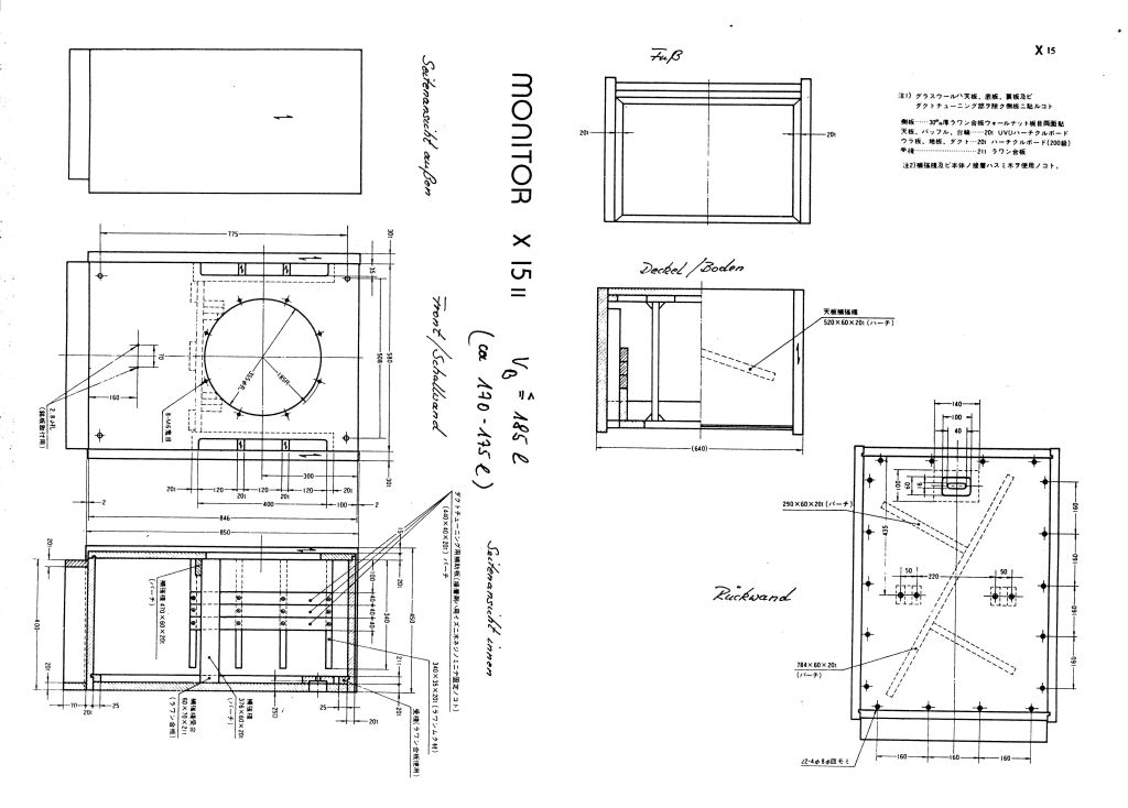

    Hier noch ein DIY Plan der Coral X15

  • 27.02.2018, 20:54
    Hallo Frank,
    das sieht ja mächtig interessant aus. Vor allem die drei 40mm breiten Leisten am Ende der Kanäle. Leider verstehe ich die Schriftzeichen nicht, aber ich kenne vielleicht jemanden, der mir da helfen kann. Mir stellen sich zwei Fragen. Boten die jeweils drei geschraubten Leisten die Möglichkeit einer Portabstimmung ... oder waren sie eventuell mit "Lücke" montiert, um Längsresonanzen den Garaus zu machen:confused:.
    Von Coral habe ich damals überhaupt nichts mitbekommen. Ich denke der damalige Visaton TL8/C50F ist wohl dort durch die Montage gelaufen wie auch das Hönchen TL16 nicht gerade nach Eigenproduktion aussehen.

    jau, das kann man ja mit der JBL 1:1 umtauschen..... bei Vorbildern der X15 II sehe ich dann eher Altec.

    Da der Ausgangsthread sich nicht mehr ergänzen läßt, hier noch mal eine Aktualisierung.
    ich hatte schon vor Jahrzehnten vor, als ich mich in Audax PA-Lautsprechern verhörte;) , ein Onkengehäuse zu bauen....aber wie so oft führte der Platzbedarf zur üblichen doppelten Abflussrohrlösung, JBL ließ grüßen.
    Bei der Vorstellung des CT230 mit dem sehr brauchbaren BG20 griff ich zum Spielen die Idee wieder auf........die CT230 ist dann in folgendem zu einem Aurum-Klon mutiert.
    http://abload.de/img/goldonkelqfsxy.jpg
    Die Gehäusegröße und die Reflexabstimmung ließ eine Verwendung der üblichen Bauform nicht zu, so dass aus den Kanälen kleine Hörner wurden, um Abstimmung und anderseits möglichst große 100% Kanalöffnung kombinieren zu können.
    In diesem Montageschritt kann man Abstimmung und Kanalform gut erkennen. Es wurde eine Onken-Hornreflex-Kombination. Mögliche Kanalresonanzen habe ich nie als störend empfunden.
    https://abload.de/img/bau4krxui.jpg
    Am fertigen Rohling kann man auch sehen, dass ich für die Seitenwände dünnes Sperrholz verwendet habe....die übliche Bauform mit doppelten 1Zoll Holzplatten könnte ich heute nicht mehr heben und meine Konstrukteursseele empfindet diese Design und design (amerik.) als Irrsinn.
    https://abload.de/img/bau6x3ugn.jpg
    Aktuell ist diese Thema gerade wieder durch Holgers Mini-Onken in der K&T 1/2017.
    Die Onken Hornrechnenprogramme belustigen mich, ich habe vor 30 Jahren mal alle damals bekannten Onkenkonstruktionen durchgerechnet und bin bei einer ganz simplen Bassreflexabstimmung zwischen die 40Hz bis 45Hz gelandet.
    Für mein aktuelles OLK-Projekt mit einem Zwölfzöller in einem Altec 614 bzw. 9849 Gehäuse gefällt mir aus praktischen Gründen die Form nicht mehr. Um auf Ohrhöhe zu kommen muss der Altectrümmer auf Ständern betrieben werden.
    https://abload.de/img/p10204137fucu.jpg
    Bei einem Bassgehäuse nach Onken könnte ich schmaler werden, 46cm Breite hat mein augenblickliches mod. McGee HL1018, und ohne Ständer auskommen.
    Die Trennfrequenz kann mit Celestion CDX1-1747 auf 900Hz gelegt werden.
    Mir schwebt ein Onkengehäuse in einer Leichtbauversion vor.
    Dabei möchte ich die Kanäle, wenn es die Abstimmung zulässt, wieder konisch als Hornreflex bauen, und oder mit mittleren Bohrungen oder Schlitz versehen um die Längenresonanzen zum Schweigen zu bringen, klar ist die benötigte Mehrlänge zum Erhalt der Abstimmfrequenz.
    Als Konstruktionen kenne ich Unterlagen der Größe nach sortiert vom:
    A. Mini-Onken von Jaques Mahul ( Fehler in der Zeichnung, Mittenabstand ist freier Abstand (Kanalfläche 78%) 74 l
    B. Petit Onken nach Hiraga mit 12 Zoll Bass (Kanalfläche 100%) 160 l
    C. Petit Onken von Jaques Mahul füt den 15er von Audax (Kanalfläche 65%) 123 l
    Petit Onken gibt es noch einige mod.
    D. Haut Onken (Kanalfläche 100%) 280 l
    E.
    Coral X-VII 175 l (Kanalfläche 30%)
    Quellen:
    Jaques Mahul (Focal, vorher Entwickler bei Audax)
    A. http://www.asrr.org/biblioteca/Revue...MINI/MINI.html
    C. http://cyrille.pinton.free.fr/electr...bleu_AUDAX.pdf
    Jean Hiraga (Journalist, Áudiophile)
    B. http://www.asrr.org/biblioteca/Revue...KEN/ONKEN.html
    D. https://fuer-eine-handvoll-watt.blog...an-hiraga.html
    Coral
    E. http://audio-database.com/CORAL/speaker/x-viii-e.html
    https://www.diy-hifi-forum.eu/forum/...8&d=1519759423
    Geworden ist es jetzt für mein Vorhaben der FaitalPRO 15PR400, mal sehen was wird. Vorerst landet er erst mal in ein Bassgehäuse aus Eigenproduktion von 1982:rolleyes:.
    Ich erbitte Kritik und Vorschläge, die dasThema noch weiterbringen. Dank an die, die mitmachen.
    Gruß Kalle
