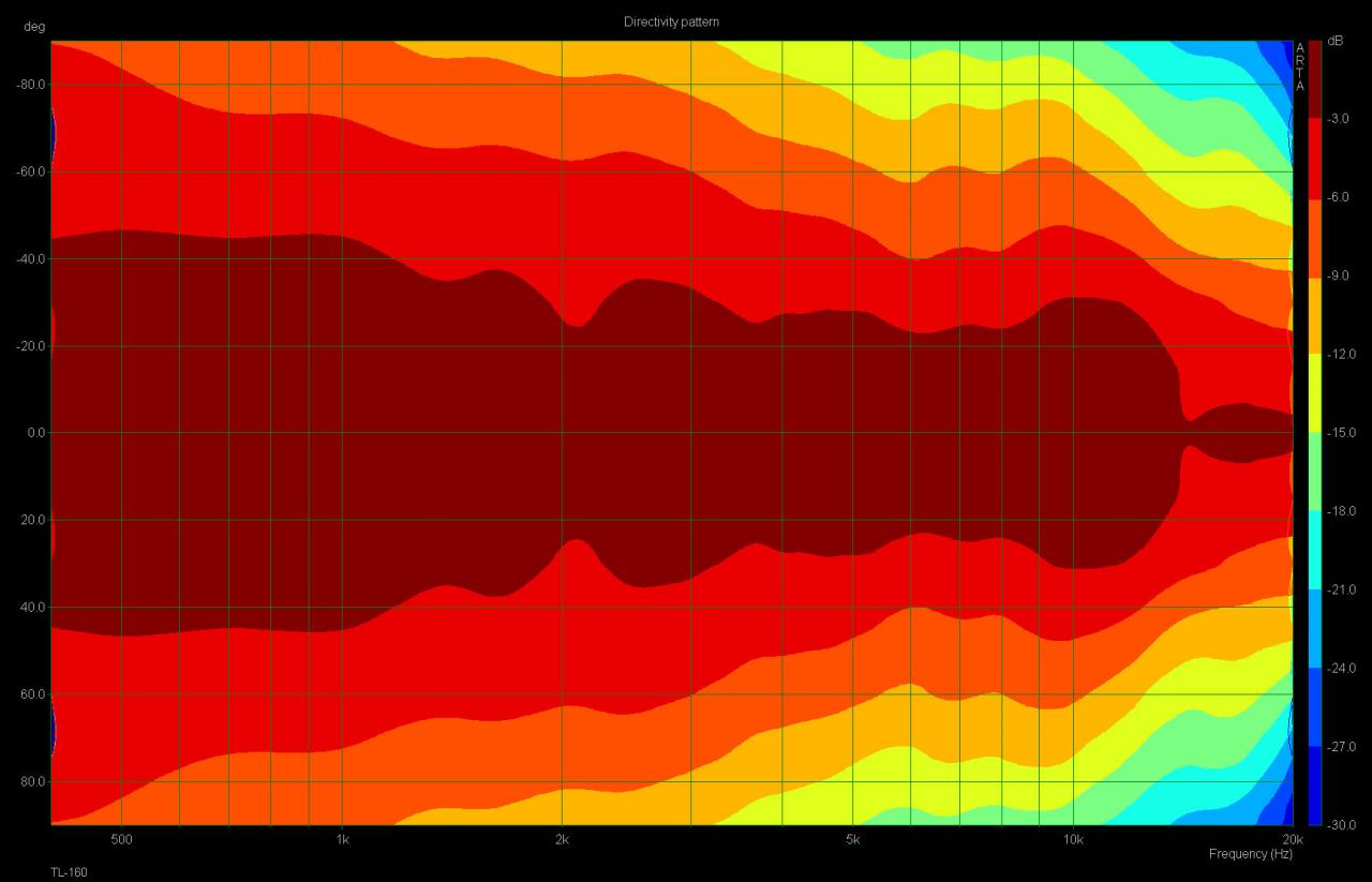

    ziemlich ausgiebig hat Princeton Acoustic Labs die 8351A vermessen - ohne übertriebene Glättung:
    Horizontale Abstrahlung Sonogramm
    Horizontale Winkelmessung
    Denke im Sonogramm ist die Einschnürung in der Abstrahlung gut zu erkennen.
    Gruß Armin

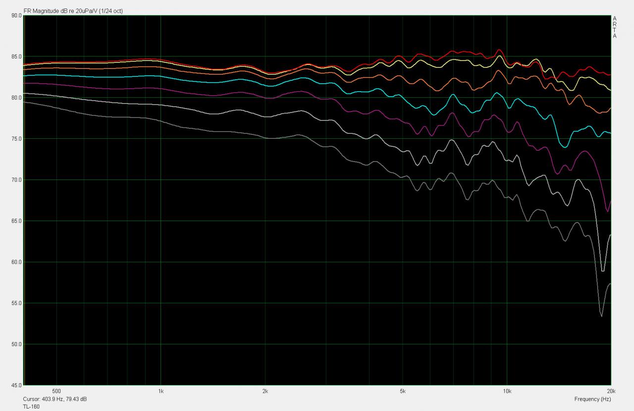

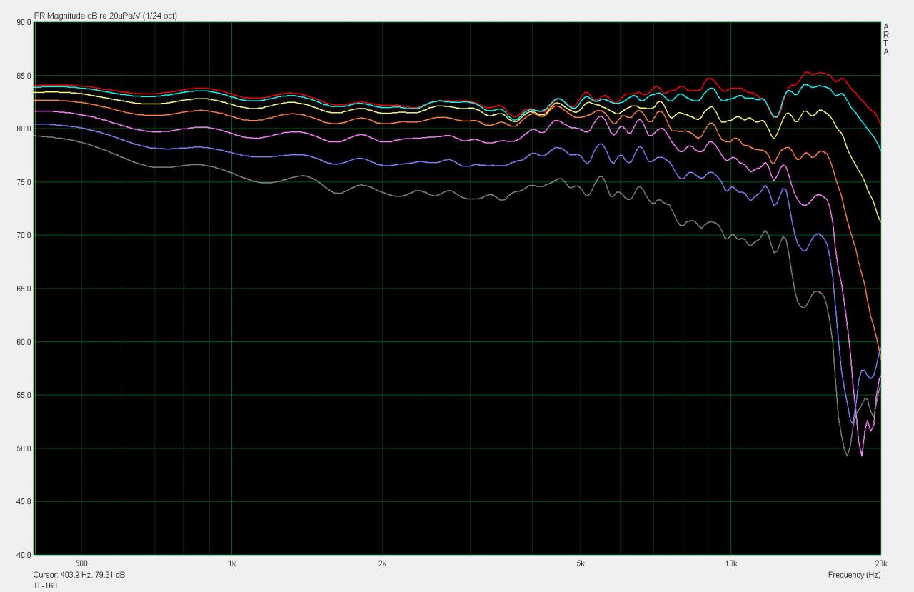

    es hat sich wieder etwas bei meiner 3-Wege Stand TL getan.
    Hatte im vorherigen Post#81 im Mittelton den Wavecor WF118WA02 gegen den Monacor MSH-116-4 getauscht (wie schon angemerkt, nicht ganz optimal, da 4 Ohm Chassis parallel in D'appolito, aber viel Widerstand hilft viel).
    Im Stereo-Hörtest konnte die Version aus Post#81 leider nicht überzeugen, sie klang immer noch zu hell im kritischen Bereich (2-4kHz). Auch die leichte Aufweitung bei 4-5kHz im horz. Sonogramm trägt nicht dazu bei das Klangbild "wärmer" wirken zu lassen.
    Um noch mehr Energie aus dem kritischen Bereich (2-4kHz) zu entfernen, bleibt nur den MT weiter laufen zu lassen, bei steiler Trennung (also statt 12dB nun mit 24dB LR).
    Bisher hatten mich diese Versionen klanglich nicht überzeugt, aber da hatte ich immer auf einen möglichst glatten und neutralen FG geachtet. Diesmal habe ich nur darauf geachtet, dass der FG im Mittel noch halbwegs neutral ist, aber im kritischen Bereich in jedem Fall schon etwas Energie heraus nimmt.
    Um sicher zu sein, dem WF118WA02 kein Unrecht angetan zu haben, wurde zuerst die wohlklingendste Version mit 24dB-LR@3200Hz für die Kombination RS-225-8/WF118WA02/D2010-851100 gesucht. Danach das gleiche Prozedere mit dem MSH-116-4 im Mittelton - immer alles Mono abgehört, beide LS nebeneinander Mitten im Raum zwischen beiden Versionen hin und her schaltend.
    Am Ende trat dann die beste Version mit WF118 gegen die Version mit MSH116 an. War überraschenderweise sehr knapp, denn beide hatten klangliche Vorteile. Hab mich dann letztlich für für den MSH-116-4 entschieden (Stichwort: Selbstsuggestion. Wenn es Stereo nicht gefällt, kann ich immer noch tauschen und diesen Thread hier auf Jahre ausdehnen ;-)).
    Der Vollständigkeit halber trat dann noch die Kombi MSH-116/D2010 gegen MSH-116/SEAS-DXT an. Der Seas hatte Vorteile beim Klang von Becken und Hi-Hat, war aber insgesamt weniger gut (in meinen Ohren - sag jetzt nicht mehr warum ;-)).
    So, nach dem Geschwafel hier nun ein paar Messungen der aktuell von mir in Stereo gehörten Version mit RS225-8/MSH-116-4/D2010-851100, Trennung TT-MT 12dB-LR@200Hz und MT-HT 24dB-LR@3200Hz.
    Phasenlage und Impedanz sind gut (erspare ich euch). Klirr-Messungen muss ich noch machen (erspare ich euch, wenn unauffällig ebenfalls).
    Horz. Schalldruck 0-90deg
    Anhang 12539
    Horz. Sonogramm mit 1/12 Glättung nicht normiert
    Anhang 12540
    Anders als die in vorherigen Posts angesprochenen Genelec Monitore/Hifi-LS gelingt es (mir) bei Verwendung von 4'' TMT nicht, eine stärkere Bündelung unter Winkel im kritischen Bereich zwischen 2-4kHz zu realisieren (ein 4'' TMT bündelt da einfach zu wenig, auch der MSH-116-4).
    Auf Achse ist zwischen 2-5kHz nun eine kleine Senke, die sich unter Winkel abschwächt. Auf 30° liegt ein leicht fallender, gleichmäßiger FG vor.
    Im horz. Sonogramm ist eine ganz leichte Einschnürung zwischen 2-4kHz erkennbar und genau das macht wohl den entscheidenden Unterschied.
    Klanglich ist das bisher ganz überzeugend, der aggressive Klang bei einigen Musikstücken ist (fast) gänzlich weg. Auf jeden Fall die bisher beste Version seit Beginn der Reise.
    Wie schlägt sich diese Version gegen die ursprüngliche mit WF118WA02 + Seas-DXT? Dies wird sich die Tage zeigen, dann habe ich einen Nachbau mit vereinfachter Front und dem Wavecor + Seas-DXT fertig.
    Gruß Armin

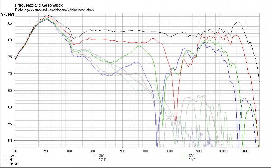

    kurze Pegelmeldung meinerseits. Es bleibt definitiv bei der hohen Trennung. Die im letzten Post#104 vorgestellte Weichenversion mit 24db-LR@3200Hz klingt Stereo auch ganz ordentlich, die Schärfe/Aggressivität der tieferen Trennungen ist praktisch verschwunden. Es fehlt noch das Feintuning.
    Wollte auch noch etwas mit der Trennfrequenz spielen - auch mal die Trennung um 3,5kHz testen.
    Um den MSH-116 zu entlasten sollte ich auch eine höhere Trennung im TT-MT Zweig (derzeit um 200Hz) in Betracht ziehen (was sich negativ auf die Nicht-Ortbarkeit der 80cm vert. auseinander liegenden Tieftöner auswirken könnte - die MT-HT-Einheit liegt dazwischen)..... ist hier im Thread etwas off-topic, aber der Vollständigkeit halber erwähnt.
    So weit so gut, aber nun ergibt sich ein ?schwerwiegendes? Problem mit der vertikalen Abstrahlung. Die D'appolito Anordnung mag bei tiefer Trennung noch gewisse Vorteile gehabt haben. Bei so hoher Trennung verkehrt sie sich bzgl. vertikaler Abstrahlung ins Gegenteil.
    Habe dazu keine Messungen, aber wie in Post#28 gezeigt eignet sich Boxsim ganz gut um zumindest die Tendenz der vertikalen Abstrahlung zu simulieren.
    Diese Simu (hier für Trennung bei 3,5kHz) sagt nun üble Nebenkeulen um 1,5kHz@60°, 2,5kHz@30° und 3kHz@60° voraus:
    Anhang 12545
    Man könnte fast schon von "Kammfilter-Effekten" sprechen. Klanglich wirkt sich die schlechte vertikale Abstrahlung für mich kaum aus, vielleicht leidet die Räumlichkeit etwas (kann aber auch Einbildung sein, da ich ja weiß dass es schlechter klingen müsste ;-)). Bin für das Heraus-Hören von Räumlichkeit, Tiefenstaffelung, usw. nicht der richtige Ansprechpartner (vielleicht stellt in in ein paar Wochen ein Effekt ein). Dramatische Änderungen würden mir sicherlich auffallen, doch für Feinheiten ist mein Gehirn wohl nicht entwickelt genug.
    Da aber ein kategorischer Imperativ des DIY-LS-Entwicklers ("gebe dein Bestes") und der Thread-Titel, mich quasi zwingen, das bestmögliche vertikale Abstrahlverhalten zu realisieren, wollte ich die Anordnung von MT-HT-MT (D'appolito) zu MT-MT-HT ändern.
    Der Umbau sollte möglich sein ohne die Front komplett neu machen zu müssen. Die Simu sagt eine deutliche Verbesserung voraus, nur schwache Nebenkeulen bei 0.8kHz@60° und 3kHz@60°.

    Simu vert. Abstrahlung MT-MT-HT
    Anhang 12550
    Simu vert. Abstrahlung MT-HT
    Anhang 12551
    Bei Verwendung von nur einem MT treten praktisch keine Nebenkeulen in der vert. Abstrahlung auf.
    Gruß Armin

    es gibt erste Ergebnisse zu berichten. Habe die letzte Weichenversion mit D'appolito Anordnung aus Post#104 in Mono gegen Weichenversionen mit der klassischen MT-HT Anordnung abgehört.
    Den Favoriten mit MT-HT Anordnung habe ich dann vermessen.
    Mit der D'appolito Anordnung bei hoher Trennung gab es ein wenig das Problem, dass ich für angenehmen Stereo-Klang den HT etwas überbetonen musste (noch etwas mehr als in Post#104, hatte einiges probiert HT flacher, MT höher,... ganz gepasst hat es aber nie). Dadurch wirkte das Klangbild etwas "dünn" bei Stimmen und Instrumenten.
    Die Abstimmung der klassischen MT-HT Anordnung war schnell erledigt und hat aufgrund der höheren Trennung (durch den gewollt 2dB lauteren TT-Bereich) deutlich mehr Schalldruck im Mittelton. Klingt in Mono ausgeglichener als die MT-HT-MT Version. Die beiden TT sind trotz Erhöhung der Trennung von 200 auf 300Hz weiter nicht heraus zu hören - puh! ;-)
    Hier der Vergleich, rot - klassische MT-HT mit 12dB/24dB LR@300/3200Hz, braun - letzte D'appolito mit 12dB/24dB LR@200/3200Hz:
    Anhang 12556
    Der Klirr bei 91dB (1m) geht in Ordnung:
    Anhang 12555
    Hoffe dass der Klirr (K3) bei 100dB nicht allzu deutlich über 1% liegen wird. Wenn ich es nicht vergesse wird die Messung für die finale Version nachgereicht.
    Die Phasenlage geht noch in Ordnung (hat Luft nach oben):
    Anhang 12552
    Jetzt aber zum wichtigen. Der Schalldruckverlauf unter Winkel ist zwischen 0,4-7kHz, wie schon die anderen hohen Trennungen mit 24dB-LR, nicht mehr neutral, weist aber in diesem Bereich wenigstens gutes CD-Verhalten auf. Habe dazu mal den 0° FG auf den 90° FG gelegt:
    Anhang 12557
    Die Präsenzsenke zieht sich bis 90° durch, der HT-Verlauf kippt unter Winkel deutlich ab. Hier die Schalldruckverläufe unter Winkel 0-90°:
    Anhang 12553
    Das horz. Sonogramm sieht mittlerweile vertraut aus. Aber im Vergleich zur letzten D'appolito Version ist der Bereich von 0,7-5kHz deutlich gleichmäßiger.
    Anhang 12554
    Auch bei Verwendung der klassischen MT-HT Anordnung kann ich mir, bei meiner Chassis-Wahl (4'' im MT), nicht vorstellen ohne eine Präsenzsenke zu arbeiten.
    Das Problem von aggressiven Stellen im Musikmaterial bei neutralem FG auf Achse, bleibt also weiter bestehen.
    Das zum Teil miese vertikale Abstrahlverhalten der D'appolito Versionen kann dafür nicht die Hauptursache sein, da dies in der klassischen MT-HT Anordnung, wie in Post#109 und Post#115 gezeigt, nun deutlich verbessert ist, das Problem aber weiterhin besteht.
    Gruß Armin
