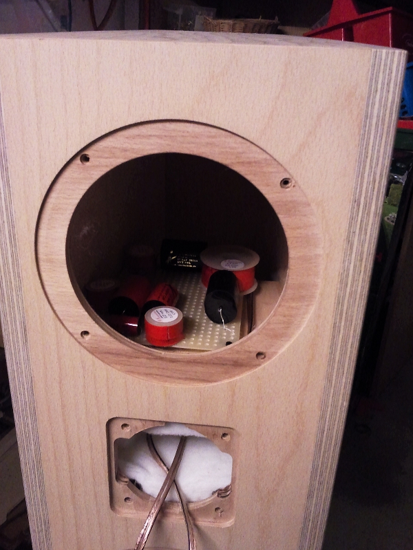

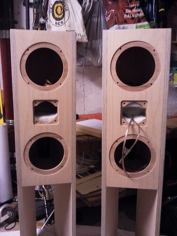

  • 24.01.2011, 20:29
    bee
    Ufff,
    nach diversen Verzögerungen sowohl postalischer als auch medizinischer Art sind sie jetzt endlich zusammengesetzt und spielen einigermassen erträglich. :)
    http://www.diy-hifi-forum.eu/forum/p...pictureid=3435
    http://www.diy-hifi-forum.eu/forum/p...pictureid=3436
    Nach der letzten hier dokumentierten Messaktion hatte ich den F-Gang nach oben noch ein klein wenig angehoben, was mono noch etwas besser / spritziger klang.
    In stereo war das ganze allerdings unerträglich. :mad:
    Aktuell sieht die Weiche so aus:
    http://www.diy-hifi-forum.eu/forum/p...pictureid=3446
    und hört sich langweilig aber erträglich an.
    Mal schauen ob da noch was geht.
    Dieter,
    ich melde mich mal für nächsten Samstag zur Brennholzübergabe an. :D

  • 20.09.2011, 13:41
    logo
    Hallo Bee.
    Habe Deine Boxen auch hören dürfen und war echt beeindruckt.
    Habe da noch ein, zwei Fragen...
    Wäre es denn möglich die Seitenwände aus biegsamem MDF Platten zu formen?
    Danach schön lackieren oder grundieren...
    Wie und wo genau kann man denn die Komponenten günstig organisieren?
    Wie und wo hast Du denn die Dämmung angebracht?

  • 20.09.2011, 17:27
    logo
    Hallo Bernd.
    Hast Du irgendwo vermerkt. wie Du die Rundungen angefertigt hast?
    Ich nehme an, daß zuerst Boden-,Front- und Deckelplatte angefertigt wurden und anschliessend die einzelnen Schichten aufgeklebt wurden.
    Wieviele Schichten hast Du denn verwendet und wie hast Du anschliessend die Kanten plan geschliffen?
    Wie hast Du verhindert dass sich unterhalb des LS Behälters die Seitenteile nach ihnen streben?
    Jan
  • 20.09.2011, 19:33
    bee
    Huch....:(
    zum Glück waren da noch 2 Bilder auf der Kamera.
    http://www.diy-hifi-forum.eu/forum/p...pictureid=5484
    http://www.diy-hifi-forum.eu/forum/p...pictureid=5483
    Es sind 4 Lagen je 4mm dickes Sperrholz. 5 Lagen wären aber besser.
    In je 3-4 Schritten aufleimen. Wenn Du längere Leisten hast, geht's besser. Und mehr Zwingen. Und noch 1-2 weitere Deckelteile zum spannen.
    Die Überstände erst mit dem Elektrohobel bis kurz vor die Schallwand einebnen, den Rest dann mit dem Bandschleifer abtragen. Am Deckel geht auch der Bündigfräser.

    Hatte überlegt, Seitenteile und den eigentlichen Korpus damit zu behandeln und farblich etwas abzusetzen.
    Anbei Bilder des derzeitigen Zustands.
    http://www.diy-hifi-forum.eu/forum/p...pictureid=7030
    http://www.diy-hifi-forum.eu/forum/p...pictureid=7029
    Habe die Weichen in eine TT-Weiche und in HT/MT-Weiche geteilt.
    Die HT/MT-Weiche ist auf einem der Bilder zu sehen und liegt auf dem Kasten für HT/MT.
    Darauf soll, lt. Bernds Beschreibung, eine ordentliche Lage Sonofil gepackt werden.
    Ist das problemlos möglich oder "stört" es den Klang des oberen Basses.
    Die Bassweiche lege ich auf den Boden des Box.
    Leider ist da aber zu wenig Platz für den zweite Teil der Weiche?
    Welche Temperaturen werden denn von solchen Weichen erreicht?

    Wie warm die Weichen werden, hängt von Deinem Abhörpegel ab.
    Einerseits braucht das Ding durch den geringen Wirkungsgrad recht viel Leistung, andererseits wird nicht so viel davon in den Bauteilen absorbiert.
    Ich glaube nicht, dass Du die Weichen aussparen musst. Andererseits könntest Du sie auch auf die Dämpfung draufsetzen, musst das Sonofil ja ohnehin irgendwie komprimieren.
    :cool:
    Hallo Bernd.
    Wieviele "Lagen" Sonofil hast Du denn so festgetackert?
    Und wie kann ich als Newbie feststellen: So ist's richtig verteilt und auch dick/fest genug?
