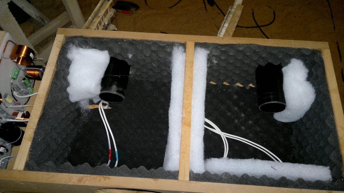

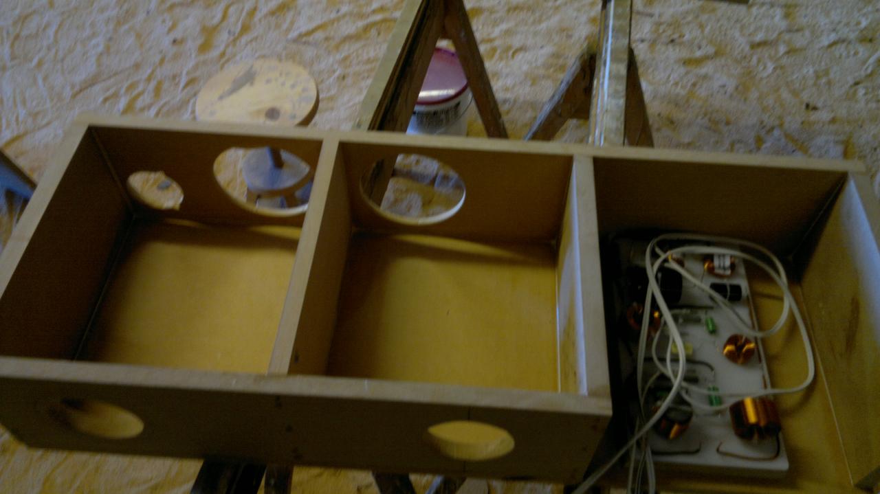

    Wie angekündigt, hab ich die Platten dann doch lieber auf 19mm heruntergeschliffen. Da steht eine riesige Maschine in der Werkstatt, die will schließlich auch mal was tun. :)
    War am Ende absolut kein Akt und nun ist alles wie in der Zeichung,
    Allerdings baue ich die QE 2.5 nun doch als typische DIY Lautsprecher: Ohne Gehrungsschnitte, auf Stoß geleimt.
    Wir haben noch so viele andere Dinge zu erledigen und mal mit nem Bierchen vor der Werkstatt sitzen war bei dem wetter auch dringend nötig...:rolleyes:
    Zudem hat das Ausfräsen sehr aufgehalten. (CNC fräsen hatte nicht geklappt, wegen Krankheit des Kollegen)
    2 Oberfräsen haben sich verabschiedet und die Löcher für die BR Rohre habe ich dann ganz professionell mit der Stichsäge gefriemelt. ManManMan...naja, hauptsache, es klingt.

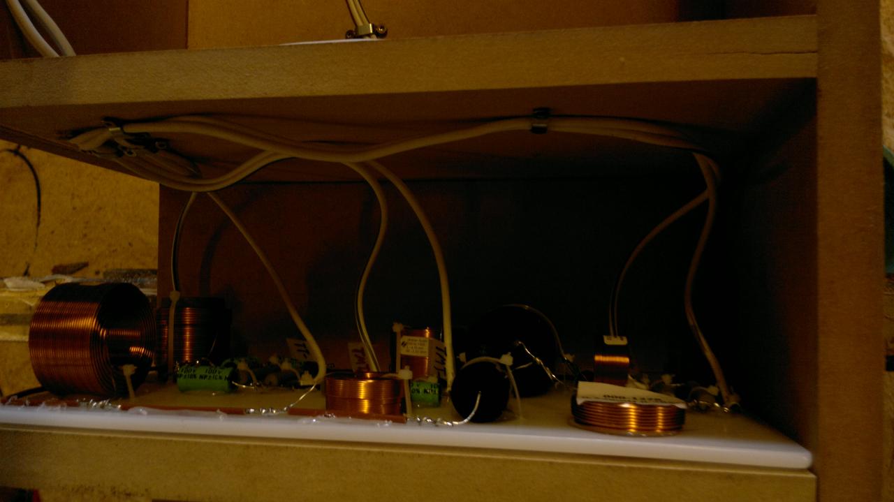

    So, ich bin dann fürs erste fertig. Seit dem frühen Abend stehen die QE nun hier zum Probehören.
    Es sind am Ende doch so einige Schritte, die viel Zeit kosten und der eine oder andere Kompromiss war auch noch nötig.
    Aber nun hab ich sie, meine "hässlichen Entlein". Sie sehen nun doch aus wie typische Erstlingswerke: pures MDF mit dicken Leimfugen und teilweise leicht überstehenden Kanten. Aber irgendwann will man dann halt auch mal nicht nur immer basteln, sondern auch mal lauschen dürfen.
    Spachteln, schleifen und lackieren ist dann demnächst nochmal als Extraaufgabe dran.

    Ich hab nun endlich auch die Fotos vom Bau der QE hochgeladen.
    Einige sind aufgrund der Lichtverhältnisse in der Werkstatt etwas verwackelt.
    Wenn Ihr irgendwo Fehler im Aufbau entdecken könnt, immer her damit. Demnächst werden von 2 weitere Paaren die Schallwände gefräst, ich kann sie also auch mit mäßigem Aufwand nochmal neu bauen, falls etwas ganz falsch ist.
    Mein fertiges Paar war sozusagen ein Notbehelf mit Handoberfräse und Stichsäge, eigentlich sollten die Schallwände CNC gefräst werden, nur war der Fräsmensch krank und da die MDF Teile bereits zugeschnitten vor Ort liegen, werden sie nun auch gefertigt.
    Früher oder später wird jemand, der bei mir zu Besuch war, eh ein Paar der Quintessenz 2.5 haben wollen. :cool:
    Die LS sind übrigens verschraubt, weil ich mir das Zwingen sparen wollte und es für stabiler hielt. Wenn das Metall der Schrauben aber irgendetwas beeinflusst, können sie jetzt auch raus. Ansonsten sind die versenkt und würden dann verspachtelt werden.
    Das eine Bild zeigt den Zylinderbandschleifer, nur mal zum Angeben und als Erklärung, warum das Herunterschleifen von 22mm auf 19mm kein Akt war. :p

    Ich bin nicht sicher (hoffe aber), ob es am Einspielen, also an ein paar Herz mehr Tiefgang liegt. Aber eigentlich habe ich rein garnix verändert und der Unterschied ist deutlich wahrnehmbar. Vorher war da absolut nichts störendes, nun wummert es.
    Du hattest geschrieben, dass es Dir beinahe zu wenig Bass war und Du am Bassregler gespielt hast. Ist evtl. da noch etwas verstellt oder die Loudnesstaste aktiviert?
    Warum nun plötzlich nach ein paar Tagen Wummern da sein soll, kann ich mir nicht erklären. Ich würde zunächst mit der Aufstellung spielen, weil ich denke, dass es eine Raumsache ist. Da helfen tatsächlich die von Dir genannten Maßnahmen. Meine Quintessenz steht im Wohnzimmer ganz anders als im Hörraum im Keller. Es dürfte der richtige Weg sein, sich mit der Aufstellung zu beschäftigen.
    Dann bleibt Dir immer noch der von Alex gezeigte Weg, durch andere BR Abstimmung einzugreifen. Das ist über diese Stellschrauben in den Griff zu kriegen.
    LG Gazza
    P.S.: Du warst mit dem Sonofil in den Kammern verdammt geizig;)

    Ich hatte einiges von dem Sonofil wieder herausgeholt, weil ich mich an den Hinweis "nicht stopfen" erinnert hatte und dann meinte, gerade die HT wären dann viel zu eingepackt.
    Welchen Klangeinfluß gibt es da eigentlich zu erwarten? (Blöderweise habe ich den Karton mit dem Dämmmaterial beim Bruder vergessen, sonst könnte ich es gleich austesten)

    mit dem Sonofil ist's etwas wenig.

    P.S.: Sonofil ist zu wenig. Dem HT ist es ziemlich egal, ob er da eingepackt ist. Klar soll die Box nicht überdämpft werden, dadurch dass Du durch Stopfen die Dichte des Material zu sehr erhöhst, aber in lockerer Füllung kann da mehr rein als jetzt.
