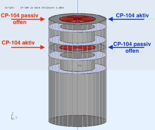

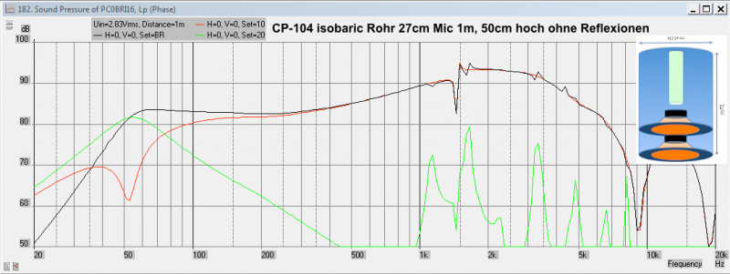

  • 04.10.2017, 18:09

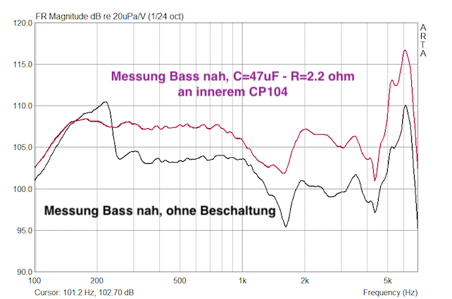

    In die Röhre geguckt?
    es geht doch weiter. Also, Kabel gecrimpt, den 2. CP-104 eingebaut, Bodenplatte mit BR-Rohr eingeklemmt. Sieht so aus:
    http://www.diy-hifi-forum.eu/forum/p...ictureid=31886
    Mal schnell das Mikro hingehalten. Ohne Dämpfung, am vorderen CP-104 nah (blau), am BR-Rohr nah (grün)...
    http://www.diy-hifi-forum.eu/forum/p...ictureid=31897
    ...und den skalierten Overlay gemacht (rot).
    Preisfrage: Was resoniert hier weshalb?:D

    Oldie
    ohne Gewähr
    Hi Christoph,
    1 kHz Port Resonanz, offene Pfeife
    1,8 kHz Sicken Resonanz, bestimmt durch den Kreisumfang
    6 kHz Aufbrechen der Membran, da invers ohne Dämpfung
    210 Hz lambda Viertel Resonanz, wahrscheinlich verursacht durch's Br Rohr.
    Klugrauswerfmodus wieder aus .
    Schön das es weiter geht, gleich mal abonieren.
    Grüsse Michi

  • 04.10.2017, 22:48
    Licht am Ende der Röhre?
    Hi Michi, hallo Manfred,
    vielen Dank für eure Interpretationen! :prost:
    Da bleibt mir wohl nix anderes übrig, als noch eine Messung nachzureichen...
    Hier isse:
    http://www.diy-hifi-forum.eu/forum/p...ictureid=31898
    Was habe ich im Vergleich zur letzten Messung variiert? Zunächst einfach den Boden mit BR-Rohr raus und nah am CP-104 gemessen. Das ist die blaue Kurve. Es passt ganz wunderbar:

    Ja, die fand ich auch so richtig doof. Kein Plan, wo die herkommt. Daher habe ich wegen der 210 Hz-Resonanz die identische Messung wie oben gemacht (ohne Boden und BR-Rohr, CP-104 nah), aber die beiden CP-104 parallel anstatt seriell geschaltet. Das ist dann die rote Kurve oben.
    Weg ist die 210 Hz Resonanz. Sachen gibt's...;)
    Was machen die beiden CP-104, seriell geschaltet, was sie nicht machen, wenn sie parallel betrieben werden?:confused:
    Und was verursacht die 1.8 kHz Reso, wenn's nicht die Sicke ist?
    Wir brauchen wohl noch mehr Licht am Ende der Röhre...

  • 05.10.2017, 22:37
    Schnitzeljagd
    vielen Dank für eure Unterstützung bei der Schnitzeljagd!
    Zunächst nochmal zur merkwürdigen 210 Hz-Reso...
    210Hz : der hintere wirkt wie ne Passivmembran????
    ...und die beiden Resonanzen um 1 kHz.
    Dazu die vergleichenden Messungen vor dem BR-Rohr, nah, einmal mit den CP-104 seriell und unbedämpftem Gehäuse und den CP-104 parallel mit leicht bedämpftem Gehäuse:
    http://www.diy-hifi-forum.eu/forum/p...ictureid=31899
    Die beiden, nah bei einander liegenden Resos knapp unter 1 kHz und knapp über 1 kHz sind offenbar dem BR-Rohr (Längsreso), ca 1.1 kHz und dem Gehäuse (Längsreso), ca 950 Hz zuzuorden. Die 950 Hz-Gehäuse Reso wird sichtbar durch einbringen von etwas Dämpfungsmaterial bedämpft, während die 1.1 kHz-Reso wenig berührt wird.
    Damit ist klar, dass die Gehäusereso mit guter Dämpfung voraussichtlich in den Griff zu bekommen sein wird - mit der BR-Rohr-Reso muss ich mir ggf. noch etwas einfallen lassen (BR-Öffnung nach unten richten, BR-Rohr mittig anbohren?).
    Dass die 210 Hz-Reso durch parallel Schalten der CP-104 verschwindet, bei der seriellen Verschaltung aber da ist, kriege ich immer noch nicht klar. :confused:
    Aber immerhin, gibt's ne Lösung dafür. :)
    Die 6 kHz Membran-Reso ist mir auch Wumpe, die bekomme ich weggefiltert.
    Was ist aber mit der 1.8 kHz-Reso? Die möchte ich noch loswerden, damit die Isobaric-Röhre brauchbar für eine 2-Weg-Trennung wird.
    Die 1,8 KHz Reso kann eigentlich nur von der Zwischenkammer stammen... Hätte die aber eher so bei 2,5kHz vermutet....
    1800 Hz (= 19 cm) Lambda Viertel 450 Hz
    die 1,8kHz-Störung könnte auch was mit den Seitenwänden zu tun haben...
    Dazu die Messung mit den beiden CP-104, parallel, Gehäuse leicht gedämpft, nah vor der CP-104-Membran (und die schon oben gezeigte Messung nah vor dem BR-Rohr):
    http://www.diy-hifi-forum.eu/forum/p...ictureid=31900
    Die 1.8 kHz Reso ist auch da ordentlich dabei.
    Die 7 cm Abstand der beiden CP-104 passen zu...
    ...knapp 2500 Hz.
    Die ca 15 cm Rohrdurchmesser passen zu ca 1.1 kHz - vielleicht liegen um 1 kHz die BR-Rohr-Reso, Axialreso Gehäuse und Vertikalreso des Gehäuses.
    Doch eine Störung durch (meintest Du resonierende?) Seitenwände. Da muss ich wohl eine entsprechende Kontrollmessung nachreichen. ;)

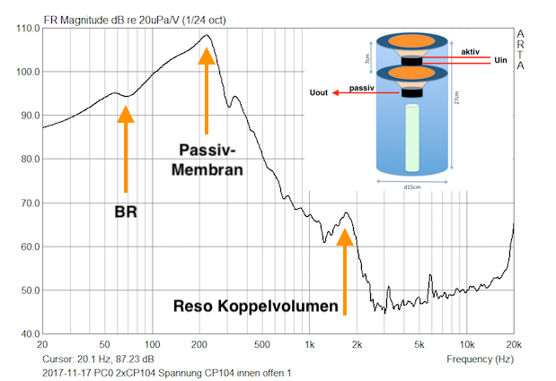

    Die 1.8 kHz Resonanz und das Koppelvolumen...
    denn will ich mal wieder.;)
    Dann geb ich auch mal meinen Tipp ab: Du hast Dir eine Übertragungsleitung gebastelt. Durch Laufzeitunterschiede der front- und rückseitig abgestrahlten Wellenfronten kommt es bei ca. 1,7 kHz zu einer Auslöschung. Heißt, die Positionen der Auslöschung und der Überhöhung müssten von der Position des Mikrofons abhängig sein.
    Dazu eine Messung der beiden CP-104, isobarisch, parallel in 1cm, 10cm und 20cm Entfernung (axial vor dem CP-104):
    http://www.diy-hifi-forum.eu/forum/p...ictureid=31912
    Die 1.7 kHz Auslöschung bleibt ziemlich stabil bestehen.
    Dann also weiter damit:
    Wie wäre es mit einem gekoppelten Pendel, das durch die beiden Membranen gebildet wird.
    Dazu eine Messung der beiden CP-104 zusammen und jeweils einzeln, um die Interaktion der beiden Treiber besser zu sehen. Für diese Messungen habe ich wieder den Boden (und damit das BR-Rohr) abgenommen, um die 1 kHz-Resos zu vermeiden. Im offenen Rohr ist Dämpfungsmaterial eingebracht. Die Messungen wurde jeweils nah vor dem (äußeren) CP-104 gemacht:
    http://www.diy-hifi-forum.eu/forum/p...ictureid=32089
    Aha. Eine Menge Informationen. Ich versuche mich mal:
    - Blau - der äußere CP-104 alleine:
    Die 1.8 kHz Reso ist zu sehen, ebenfalls das Aufbrechen der Membran bei 6 kHz.
    - Rot - der innere CP-104 alleine:
    Hat ein SPL-Maximum bei knapp unter 200Hz ('Schwingen Passivmembran' äußerer CP-104? Und Ursache für die 200Hz-Reso bei serieller Schaltung?). SPL-Peaks bei 1.8kHz und 2.1kHz (und bei jeweils halber Frequenz, also 900Hz und 1.1kHz). Der 1.8kHz-Peak passt zur 1.8kHz-Reso, die beim äußeren CP-104 zu sehen war. Das Aufbrechen den Membran bei 6kHz ist weit weniger zu messen, da hier die Membran des äußeren CP-104 zwischen ist.
    - Grün - beide CP-104 parallel:
    Auch das interessant. Ab ca 600 Hz fast Deckungsgleich zur Einzel-Messung des äußeren CP-104. Die 1.8kHz- und 5kHz-Resos des inneren CP-104 sind gegenüber der Einzelmessung des äußeren CP-104 als Peaks zu sehen. Unter 600Hz verläuft der SPL (im Gegensatz zum Verlauf der beiden Einzelmessungen) recht gleichmässig und linear runter bis ca 150Hz, darunter fällt's halt ab (offener Boden).
    Da der heftige SPL-Peak bei 1.8 kHz vom inneren CP-104 stammt (sich dort messen lässt), vermute ich die Ursache im Koppelvolumen zwischen den beiden Treibern.
    Ich vermute aufgrund der Einzelmessungen, dass sich die beiden CP-104 um 200Hz gegenseitig anregen (Passivmemebranen), blicke aber immer noch nicht, warum die 'Passivmembran-Wirkung' bei Parallelschaltung der beiden Treiber nicht zur Wirkung kommt, jedoch bei serieller Verschaltung der CP-104.
    Daher noch ein Blick auf das Koppelvolumen:
    Hmm, bei min. Zwischenkammer ( Post 41 ) tritt der Effekt nicht auf, muss also was mit der Federsteifigkeit des "koppelvolumens" zu tun haben...
    ( irgendwo stand geschrieben, so klein wie möglich...). Also mal mit Styropor ausfüllen. Erwartung: Frequenz steigt und Ausprägung sinkt ( und verschwindet am Ende ganz )...
    Hier die Messung der beiden CP-104 in Parallelschaltung ohne und mit einem in das Koppelvolumen eingebrachten Stück Styropor:
    http://www.diy-hifi-forum.eu/forum/p...ictureid=31911
    Hmm. Passiert was? Yep: Die 1.8 kHz-Reso verschiebt sich, allerdings etwas zu niedrigeren Freqeunzen hin (ca. 1.6kHz). Der SPL erhöht sich etwas - vermutlich durch die erniedrigte bewegte Masse bei kleinerem Koppelvolumen.
    Zum Koppelvolumen bei Compound-Anordnung (isobaric) schreibt Sven (not0815, auch hier im Forum unterwegs) auf seiner Homepage hier:
    In der Praxis ist das Koppelvolumen weder 0 ltr. noch 100-prozentig dicht. Deshalb verändern sich alle TSP mehr oder weniger stark gegenüber dem Einzelchassis. Die Luft des Koppelvolumen hat eine Masse von ca. 1,18 g/l die sich zur bewegten Masse der beiden Einzelchassis addiert. Durch die gegenüber dem Einzelchassis mehr als doppelt so hohe Masse sinkt die Resonanzfrequenz fo und Qm, Qe und damit Qt ändern sich. Da das Absinken der Resonanzfrequenz quadratwurzel-proportional zur Erhöhung der Masse erfolgt, sinkt das Vas des Compound-Chassis auch bei einem Koppelvolumen von mehr als 0 lt. auch nur um die Hälfte des Vas eines Einzelchassis. Allerdings sinkt aufgrund der erhöhten Masse der Wirkungsgrad um mehr als 3dB gegenüber dem Einzelchassis. Da aber bei einer Parallelschaltung der Chassis zum Compoundchassis der doppelte Strom fließt, steigt hierdurch der Pegel wieder um 3.dB, so daß sich in der Praxis bei Parallelschaltung der Pegel gegenüber einen Chassis nur im Verhältnis des durch das Koppelvolumen bedingten Massezuwachs verringert.

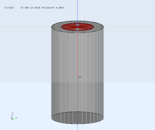

    Hier also die (immer noch vereinfachte) Simu des Gehäuses mit Koppelvolumen, nun mit 2 CP-104 in isobarischer Anordnung mit dem Magneten in der Koppelkammer:
    http://www.diy-hifi-forum.eu/forum/p...ictureid=31921
    Die rückseitge BR-Kammer ist vereinfacht durch ein kleines Gehäuse mit stark dämpfender Rückwand dargestellt.
    Die beiden Treiber sind parallel geschaltet, der SPL in 1m Entfernung axial sieht so aus:

    Weiter habe ich nochmals ABEC bemüht, mehr Licht in's Dunkel zu bringen. Also habe ich versucht, basierend auf JFAs Skript, die Röhre mit den beiden CP-104 zu simulieren. Zunächst noch ohne BR-Rohr und ohne Dämpfung. Das sieht dann so aus:
    http://www.diy-hifi-forum.eu/forum/p...ictureid=32090
    Zu sehen sind die beiden CP-104-Membranen, die beiden Magneten und die beiden Kammern (rückwärtiges Volumen und Kopplungsvolumen).

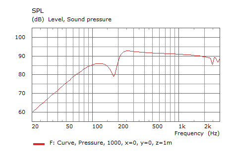

    Wie simuliert sich nun der SPL (1m) bei Parallelschaltung der beiden CP-104? So:
    http://www.diy-hifi-forum.eu/forum/p...ictureid=32091
    Passt nach wie vor prima, die 1.8kHz Reso ist da...
    Dann dazu im Vergleich die Simulation der seriellen Schaltung der CP-104:
    http://www.diy-hifi-forum.eu/forum/p...ictureid=32092
    Da isse, die '210Hz-Reso', neben der immer noch vorhandenen 1.8kHz-Reso. Hut ab! ABEC kann diese also simulieren. Das ist gut...

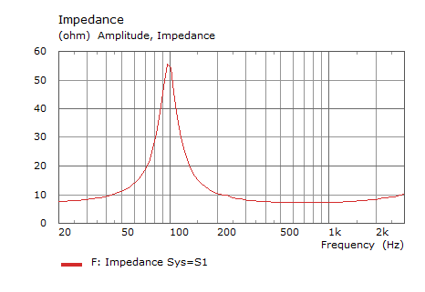

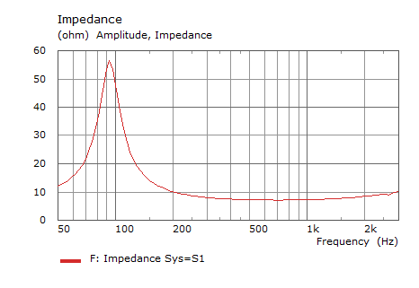

    Dazu die Simulation der Impedanz, serielle vs paralle Schaltung der CP-104:
    http://www.diy-hifi-forum.eu/forum/p...ictureid=32094
    Beide Resonanzen sind (zumindest bei der seriellen Verschaltung) zu sehen.

    Was sagen die vorliegenden Messungen und Simulationen aus den letzten Beiträgen aus? Ich fasse zusammen:
    1. Die Einzelmessung des äußeren CP-104 (der innere CP-104 wird nicht angesteuert, die Schwingspule ist offen):
    http://www.diy-hifi-forum.eu/forum/p...ictureid=32104
    Von 200Hz bis 1kHz linearer. leicht abfallender Frequenzgang. Unter 200Hz start abfallend bis zu einem Minimum bei ca 150Hz, danach steigt der SPL nochmal bis ca 90Hz etwas an und fällt dann zu den ganz niedrigen Frequenzen hin wieder ab.
    2. Impedanzmessung des einzeln angesteurten, äußeren CP-104 (wieder offene Schwingspule beim inneren CP-104):
    http://www.diy-hifi-forum.eu/forum/p...ictureid=31903
    Impedanzmaxima bei etwas über 50Hz, 110Hz und 220Hz. Die ersten beiden Impedanzmaxima zeigen die BR-Abstimmung des Gehäuses. Das Impedanz-Maximum bei ca. 220Hz passt zur 210Hz-Reso.
    3. Die ABEC-Simu der Einzelmessung des inneren CP-104 (Schwingspule des äußeren CP104 offen):
    http://www.diy-hifi-forum.eu/forum/p...ictureid=32108
    Der SPL steigt von 50Hz bis zu einem Maximum bei 200Hz an, fällt danach wieder bis ca. 1.2kHz ab. Dannach sind zwei Peaks/Resos bei ca. 1.8kHz und ca. 2.8kHz zu sehen.
    4. Die Impedanzmessung des inneren CP-104 (Schwingspule des äußeren CP-104 offen):
    http://www.diy-hifi-forum.eu/forum/p...ictureid=31904
    Fast identisch zum äußeren CP-104, d.h. Impedanzpeaks bei ca 50Hz, 110Hz und 220Hz.
    5. Die Impedanzmessung bei parallel geschalteten CP-104 im Vergleich:
    http://www.diy-hifi-forum.eu/forum/p...ictureid=31905
    Wie schon in Beitrag #101 zu sehen: Der Impedanzpeak bei 220Hz ist weg. Oder andersrum, er ist nr bei der Einzelmessung der CP-104 mit jeweils unbeschaltetem 2. CP-104 da.
    Was passiert da also? :confused:
    Ich denke die 50Hz und 110Hz Impedanzpeaks zeigen die BR-Abstimmung des Gehäuses. Im Frequenzgang ist da nichts zu sehen, weil die SPL-Messung direkt vor der Membran des äußeren CP-104 durchgeführt wurde.
    Was verursacht dann das 220Hz-Impedanzmaximum? Das taucht nur bei den Einzelmessungen der beiden CP-104, nicht jedoch bei der Messung der parallel geschalteten CP-104 auf. Das spricht dafür, dass der jeweils andere CP-104 als 'Passivmembran' wirkt, also jeweils vom aktiven Treiber angeregt wird. Das passiert nicht, wenn beide Treiber (zumindest parallel) betrieben werden, da die Treiber in diesem Fall vom Verstärker bedämpft werden.
    Das...
    ...hat Bizarre schon in Beitrag #94 vorgeschlagen.
    Und Chlang...
    Wie wäre es mit einem gekoppelten Pendel, das durch die beiden Membranen gebildet wird. Bei Parallelschaltung verhindert die Dämpfung des Verstärkers das Schwingen, bei serieller Schaltung kann die Dämpfung durch den Verstärker durch Impedanzunterschiede der beiden Chassis weniger zum Tragen kommen.
    Miss doch mal die Impedanzen der eingebauten Chassis einzeln, damit wir ein bisschen mehr Futter zum Raten haben...
    ...in Beitrag #99. Darauf hin hatte ich auch die Impedanzmessungen durchgeführt.
    In Beitrag #100 spekuliert Bizarre dann...
    Siehe Messung in Beitrag #41.

    nach den Messungen (und einer Simu) im letzten Beitrag, zum Vergleich einige ABEC-Simulationen. Und der Versuch die vermuteten Ursachen der 201Hz-Reso nach zu vollziehen - und mögliche Lösungen zu finden.
    Zum besseren Vertändnis nochmal das Gehäuse, mit dem die nächsten Simus gemacht wurden:
    http://www.diy-hifi-forum.eu/forum/p...ictureid=32102
    rot=Membranen, grau=Magneten und Gehäuse, hellgrau=Grenzflächen/Interfaces zwischen verschiedenen Volumina. Bezeichnet ist auch das Setup der Simulationen der einzelnen Treiber.

    Dazu gleich der simulierte Impedanzverlauf:
    http://www.diy-hifi-forum.eu/forum/p...ictureid=32107
    Auch der passt ganz gut zur Messung. Da ohne BR-Öffung simuliert wurde, fehlt die entsprechende Impedanzspitze bei ca 50Hz.

    Und die simulierte Impedanz dazu? Sieht so aus:
    http://www.diy-hifi-forum.eu/forum/p...ictureid=32109
    Was passiert hier? Das (zu große) Koppelvolumen und die Trägheit/Federsteifigkeit der vorderen Membran bewirken, dass >250Hz zunhemend weniger durch die vordere 'Passivmembran' abgestrahlt wird (neben der schon bekannten 1.8kHz-Reso). Bei etwas unter 200Hz resoniert das System. Die stärkste Abstrahlung über die vordere Membran ist um/etwas unter 200Hz. Bei ca.220Hz ist auch wieder die (Passivmembran-) Impedanzspitze zu sehen.

    Ich fange mit der einfachsten Variante an. Nur 1 CP-104 steckt vorne in der 27cm langen Röhre:
    http://www.diy-hifi-forum.eu/forum/p...ictureid=32190
    Der SPL in 1 m Entfernung (in unendlicher Schallwand):
    http://www.diy-hifi-forum.eu/forum/p...ictureid=32191
    Was ist da los? Die 27cm Länge der Röhre passen zu einer Längsresonanz von 636Hz. So weit so gut.

    Nach den vielen Simus zur Abwechslung mit Messungen.
    Wie war der Stand der Dinge? Klar war, dass die hintere Membran durch das zu große Koppelvolumen nicht mehr gut an die vordere Membran gekoppelt ist (also die beiden Chassis in isobarischer Anordnung nicht mehr wie ein Chassis mit doppelter Membran-Masse und halbiertem Vas betrachtet werden können), sondern die Membranen des jeweils anderen CP104 sich eher wie Passivmembranen verhalten.
    Dazu die Messung aus Sicht des vorderen, äußeren CP104. Dieser wird bei der Messung aktiv angesteuert, der hintere (innere) CP104 ist passiv. Für diese Messung habe ich (anstelle ein Mikrifon einzusetzen) einfach die Spannung an der Schwingspule des inneren CP104 abgenommen, währen am vorderen CP104 der Sinus-Sweep gelaufen ist. Das sieht dann so aus:
    http://www.diy-hifi-forum.eu/forum/p...ictureid=32336
    Tatsächlich ist gut zu sehen, wie die Membran des inneren CP104 bei etwas über 200Hz als Passivmembran schwingt. Zudem sind die Resonanz des Koppelvolumens und die BR-Abstimmung zu sehen. Soweit so gut und auch schon in den ABEC-Simus zu sehen.
    Wie kriege ich nun die 210-Hz Reso (Schaltungs-technisch) doch noch weg?
    Folgende Überlegung: Wenn der hintere CP104 ja eh (über 250 Hz) schon nicht mehr gut an den vorderen CP104 gekoppelt ist und ein Eigenleben führt, warum dann versuchen, die beiden CP104 über den ganzen Frequenzbereich parallel laufen zu lassen? Es wäre ja ohnehin ok, wenn der hintere/innere CP104 den Bassbereich<200Hz unterstützt und der äußere CP104 dei ABstrahlung >250Hz übernimmt.
    Da die beiden CP104 seriell verschaltet sind - was passiert, wenn ich zur Schwingspule des inneren CP104 einen Kondensatpr parallel schalte? Das würde so aussehen:
    http://www.diy-hifi-forum.eu/forum/p...ictureid=32338
    Je nachdem, wie man das betrachtet (obacht, serielle Weiche), werden die an der Schwingspule des inneren CP104 anliegenden, höheren Frequenzen 'kurz geschlossen', während der vordere CP104 noch über die Schwingspule des hinteren CP104 mit tiefen Frequenzen versorgt wird (und auch über den vorgeschalteten Kondensator).
    Na wie nu? Hier die Messungen (am äußeren Bass, nah) ohne und mit einem 37uF- oder 47uF-Kondensator parallel zur Schwingspule des inneren CP104:
    http://www.diy-hifi-forum.eu/forum/p...ictureid=32340
    Das sieht mit dem 47uF-Kondensator doch schon mal gar nicht so schlecht aus: Der 210 Hz-Peak ist kaum noch zu sehen und über 250Hz hat der vordere CP104 sogar einen etwas höheren Schalldruck. Ein guter Ausgangspunkt, um den kleinen PC-Lautsprecher doch noch fertig zu entwickeln...:bye:
