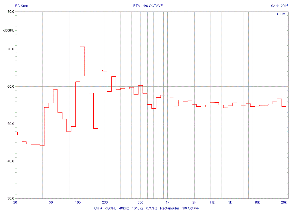

    Die ersten Messungen am Hörplatz waren dann aber eher befremdlich. Ich habe einen Verdrahtungsfehler im rechten Lautsprecher gefunden. Ich bin mir nicht sicher, ob dieser bei der Wedelmessung zwei Beiträge weiter oben auch schon vorhanden war, deswegen habe ich dieses Diagramm oben entfernt.
    Aus der Unsicherheit heraus habe ich die Wedelmessung auch noch etwas ausführlicher dargestelt. Den Radius des Wedelns habe ich verkleinert und dafür in drei Positionen eingeteilt:
    1. An der Tastatur sitzend (lila)
    2. Aufrecht im Stuhl sitzend (türkis)
    3. Lehnend im Stuhl sitzend (grün)
    http://www.diy-hifi-forum.eu/forum/p...ictureid=28614
    Unterschiede sind gerade im Präsenzbereich auszumachen. Das hängt mit der Reflektion der Tischplatte zusammen und den unterschiedlich langen Wegen zum Mikro. Im Superhochton kommen die Unterschiede durch die Bündlung des Hochtöners. Im Grund- und Mittelton durch den veränderten Einfluß der Tischplatte aufgrund des geänderten Mikroabstandes.
    Wenn man in allen drei Positionen abwechselnd wedelt, ergibt sich folgender Verlauf als Mittlung:
    http://www.diy-hifi-forum.eu/forum/p...ictureid=28615
    Die kleinförmigen Schwankungen im Mittelhochton mitteln sich aus und der Verlauf entspricht in etwa dem Freifeldfrequenzgang und ist schön linear. Im Grund- und Mittelton kommt der Einfluß des Raumes bzw. der Tischplatte mit der zu erwartenden Schalldruckverstärkung hinzu. Der Über-alles-Verlauf ist nicht steigend sondern fallend.
    Allgemein lässt sich wohl ableiten, dass man im Mittelhochton die (Fein-)abstimmung anhand der Freifeldmessung machen kann. Darunter muss man den Einflus der Tischplatte berücksichtigen und den Freifeldfrequenzgang leicht ansteigen lassen.
    Ich werde jetzt noch ein paar Tage hören und ggf. versuchen den Freifeldfrequenzgang im Mittelhochton und den Übergang zwischen den Treibern zu perfektionieren. Die grundsätzliche tonale Tendenz passt und bleibt so. Dann folgt das Finish.

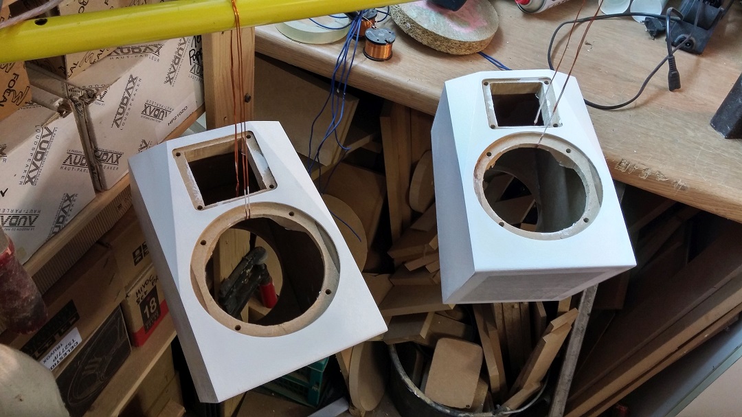

    Nachgereicht noch ein Bild bei Tageslicht, wo man die Winkel ganz gut erkennen kann:
    http://www.diy-hifi-forum.eu/forum/p...ictureid=29033
