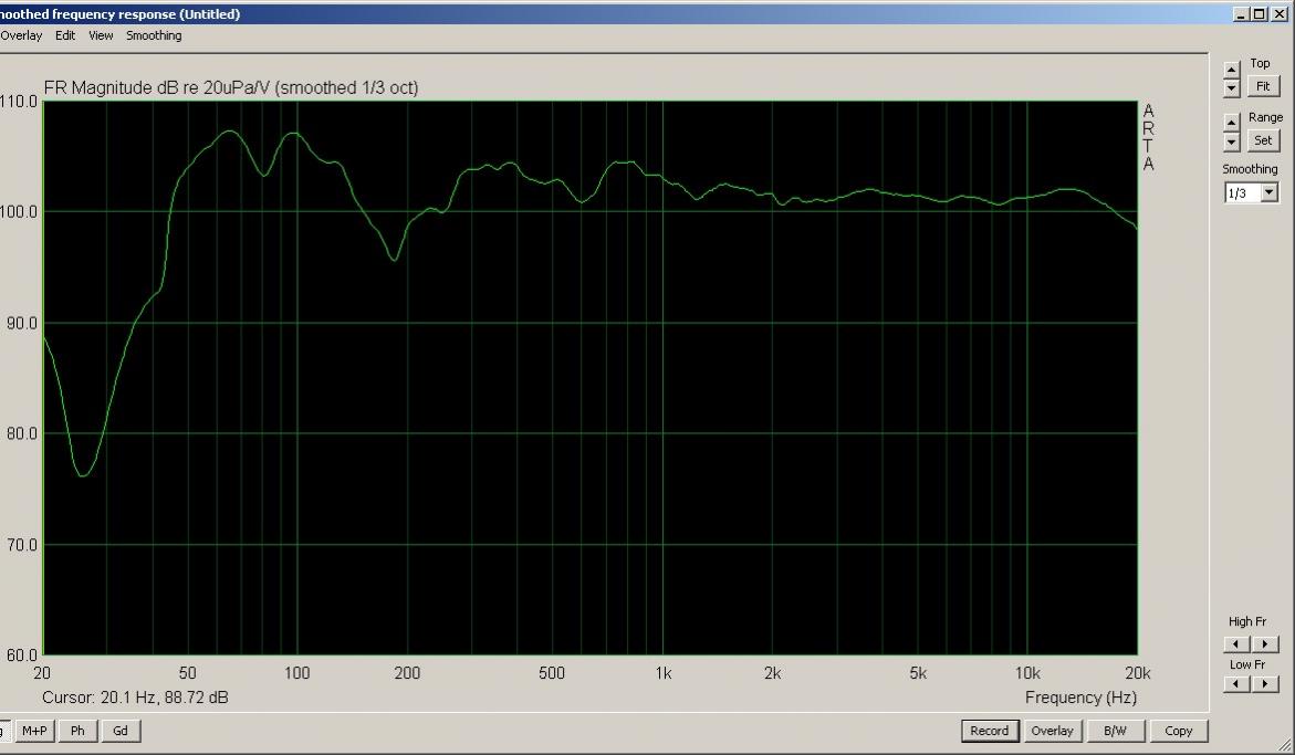

Hallo Alex,
ich hatte zu voreilig geschrieben, dass es passt, aber irgendwie passt es doch nicht. Frauenstimmen kommen mir ziemlich vorlaut vor. Wenn Mariah Carey und Celine Dion so richtig loslegen, dann bekommt man Ohrenschmerzen.
Eine Frage am Rande. Welche Soundkarte zum Messen könnt ihr mir empfehlen?
Hier die Messungen
Moin Werner,
ohne Frage: Alex weiß absolut, wie es geht!:D
Dass es Dir schwer fällt, eine annähernd passende Weiche zu stricken, könnte u.a. daran liegen, dass Du keine (vernünftigen) Impedanzdaten zur Simulation nimmst!?
Deine Messungen machen mich noch etwas stutzig. Bei einigermaßen vernünftigem Aufbau des Messplatzes solltest Du auch im Wohnraum bis unter 200Hz messen können. Wenn ich Deine Photos richtig in Erinnerung habe, sollte die ganze Box auf einer Erhöhung (Bierkiste) stehen, um zumindest die frühe Bodenreflektion auszublenden.
Wenn die Messungen im MT Bereich verlässlich sind, würde ich sagen, dass (unabhängig vom übertriebenen Bassbereich) zwischen 2 und 5 kHz eine Übertreibung ist, die tatsächlich weh tun dürfte; und im weiteren Verlauf wird es nicht unbedingt angenehmer. Dass die Box Dich im Moment 'anschreit', will ich Dir wohl glauben;):)!
Markus hat zwar einen Weg aufgezeigt und Alex über getracte Daten einen guten Ansatz geliefert; aber auch wenn ich mich damit nochmal 'in die Nesseln setze', würde ich meinen, dass Du Dir einen Gefallen tätest, das Thema Messungen ernsthaft anzugehen. Ich kann verstehen, dass das nervt und Du lieber machen willst, aber die Entwicklung bleibt ohne einigermaßen verlässliche Daten irgendwie immer ein Stück 'Rätselraten'. Ist eben auch die Frage, ob Du nur das Projekt fertigstellen möchtest, oder irgendwann nochmal bauen möchtest. Wenn Zweiteres der Fall ist, würden ja auch folgende Projekte von den Bemühungen profitieren.
Als einfache Soundkarte, die für Messungen taugt und die ohne Schnick-Schnack daherkommt, kann ich Dir die Behringer UCA 202 für ca. 25 Euro empfehlen.
Wenn es eine Interface mit VV sein soll, meine ich, dass hier im Forum einige Leute mit dem Tascam gute Erfahrungen gemacht haben.
LG Gazza

Hallo Werner,
tja, und hier kannst Du gut sehen, zu welch verschiedenen Ergebnissen wir bei den "getracten" Simus kommen...
LG Micha
Es ist definitiv der TMT, der mich so anschreit. Der Buckel um 900Hz könnte es sein. Wenn ich höher trenne, dann wird es nur noch schlimmer. Ich habe die beiden Tieftöner etwas tiefer getrennt, jetzt ist es ein wenig angenehmer, aber es nervt immer noch.
Kann es sein, dass der Töner zwischen 800 und 2000 Hz klirrt? Ich habe keine Klirrmessung dazu.
Die Erhöhung ab 10kHz muss vom Mikro kommen. Die Kurve zeigt sich bei jedem Hochtöner die ich messe.

Moin Werner,
das ist und bleibt etwas rätselhaft.
Hast Du den Messaufbau mal verändert, damit Du verlässlichere Daten bekommst? Bis in welchen Bereich kannst Du dem Micro trauen / ist es unkalibriert?
Ich glaube eher nicht, dass Klirr ein Problem ist. Ich gehe stark davon aus, dass Du es noch nicht geschafft hast, die Töner harmonisch miteinander zu 'verbandeln'
LG Gazza
P.S.: Ich meine das nicht böse, sondern wirklich konstruktiv. Wenn Du vertrauenswürdige Messungen hast, weißt Du, was mit Deiner Kiste los ist und man kann Dir hier besser helfen. (Auch ruhig mal die Impulsantwort mit einstellen, damit man sehen kann, ob da schon etwas faul ist.)

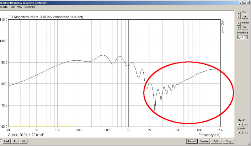

Was ist eigentlich hinter dem Mikro auf dem Bild vom Messaufbau?
Mach mal bitte ein Foto aus Sicht der Box auf das Mikro.
Ansonsten stell mal bitte die Impulsantworten ein, wie Tom schon geschrieben hat.
Was will der Kammfilter da tun??
Anhang 5580

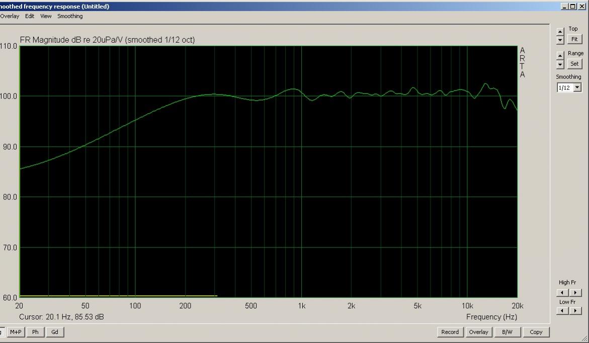

Hallo Leute,
Die Messkette und das Mikro ist unkalibriert, ich arbeite aber dran. Die Box steht jetzt auf einen Sockel, zu allen Seiten habe ich nur ca. 80cm Platz. Hinter dem Mikro steht ein Tisch, vollgepackt mit Gegenständen, dahinter ist eine Dachschräge.
Ich werde demnächst im Wohnzimmer messen, da habe ich mehr Platz.
Mion,
hier eine kleine Zwischenstands Meldung.
Ich habe jetzt die Box im Wohnzimmer gehört und gemessen. In den doppelt so großen Raum klingt die Box schon viel besser. Ich bin wieder zu einen 18dB Filter für den TMT gegangen, weil ich keine vernünftige Anbindung zum Hochtöner hin bekommen habe. Mir gefällt das so besser, denn mit einem 12dB Filter spielt sie mir zu Mitten betont. Vor die beiden Tieftöner habe ich ein 330mF und ein 470mF Kondensator parallel geschaltet. Wenn ich größere Werte nehme, dann komme ich nichts tiefer aber der Buckel um 100Hz ist höher. So wie sie jetzt ist, gefällt sie mir sehr gut, viel besser als ich erwartet hätte. Und ja, Bass kann sie auch, mir fehlt da unten rum nichts. Wandnahe müsste das 50Hz sein.
Hier noch ein paar Messungen. Was sagen die Experten dazu?
