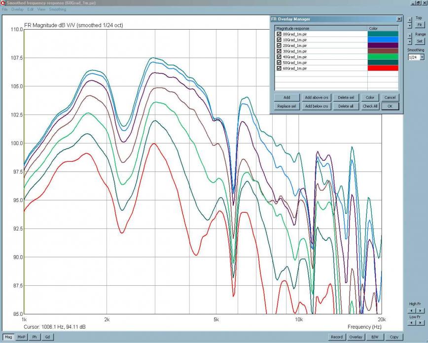

    Da ich das "Bildchen" eh' schon erstellt habe, hier auch nochmal die übereinander gelegten Einzelmessungen (auch mit der Bitte um weitere Interpretation).
    Anhang 1108
    Frequenzverlauf des A&D H 257 im Horn HL 607 unter verschiedenen Winkeln

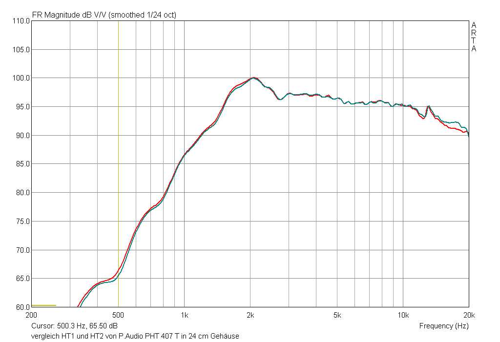

    P.Audio PHT 407 T
    ... Serienschwankungen (konnte man an den Messungen auch sehen). Klanglich fand ich das Teil aber fürs Geld sehr gut, etwas silbrig, aber detailiert und dynamisch.
    Bin auch schon gespannt, wie sich der doch auch noch recht günstige Hochtöner dann schlägt. Da ich jetzt ja einigermaßen präziese messen kann, sollten die Serienschwankungen auszugleichen sein. Ob er mir dann klanglich gefällt und das Abstrahlverhalten akzeptabel ist, muss ich dann sehen. Ich habe fest vor, die Boxen mit dem P.Audio zunächst fertig zu entwickeln. Ob das dann die letzte Entwicklungsstufe ist, bleibt abzuwarten.
    Freue mich über das gezeigte Interesse und hoffe, ihr bleibt am Ball!:ok:
  • 03.12.2009, 21:35
    Freude!
    Endlich mal ein reines Bild der Freude:
    Anhang 1135
    SPL der beiden P.Audio PHT 407 T
    Also von Serienschwankungen kann ich bei meinem Pärchen nicht sprechen. Sowohl ist der Frequenzgang der beiden nahezu identisch als auch die Übereinstimmung mit der Messung aus HobbyHifi sehr gut!
    Es sieht ganz danach aus, als könnte ich mit dem ersten Weichenentwurf schnell vorankommen ... freue mich schon:yahoo:

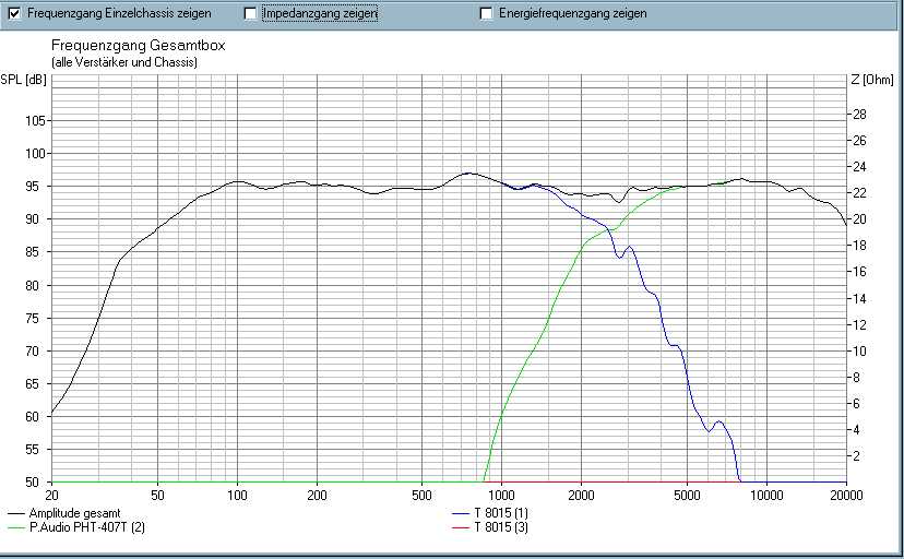

  • 04.12.2009, 15:04

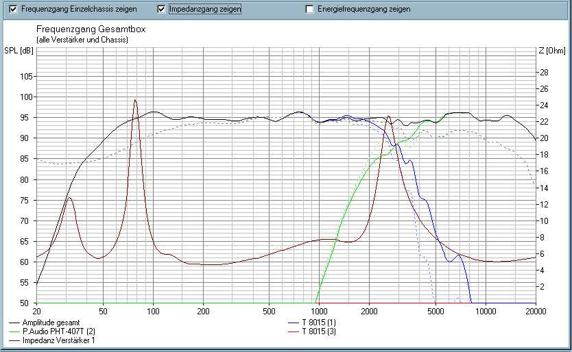

    Auch die erste Simu passt
    ... und so könnte das dann mit einer 12/18 dB Weiche aussehen:
    Anhang 1140
    Boxsimsimulation mit zwei mal A&D T8015 und P.Audio PHT 407 T auf Basis gemessener Frequenzgänge im Testgehäuse
    Ich hoffe, dass ich am Wochenende dazu komme und die Chassis im vorgesehenen Gehäuse messen kann.
    Anschließend ein bisschen Simulationsgymnastik um zu sehen, welche Bauteile ich denn noch für die Weichenabstimmung brauchen könnte und dann ...
    Bin schon sehr gespannt, wie sich sowas dann auch anhören wird. So wie es aussieht komme ich mit unter 100 Euro pro Box (Chassis + Weiche)auf ein Fullrange-Projekt mit 95 dB, das sich auch noch gut misst. Mein erstes Ziel scheint schon mal erreichbar!:dance:

  • 08.12.2009, 08:45
    Mit sechs zum Erfolg?

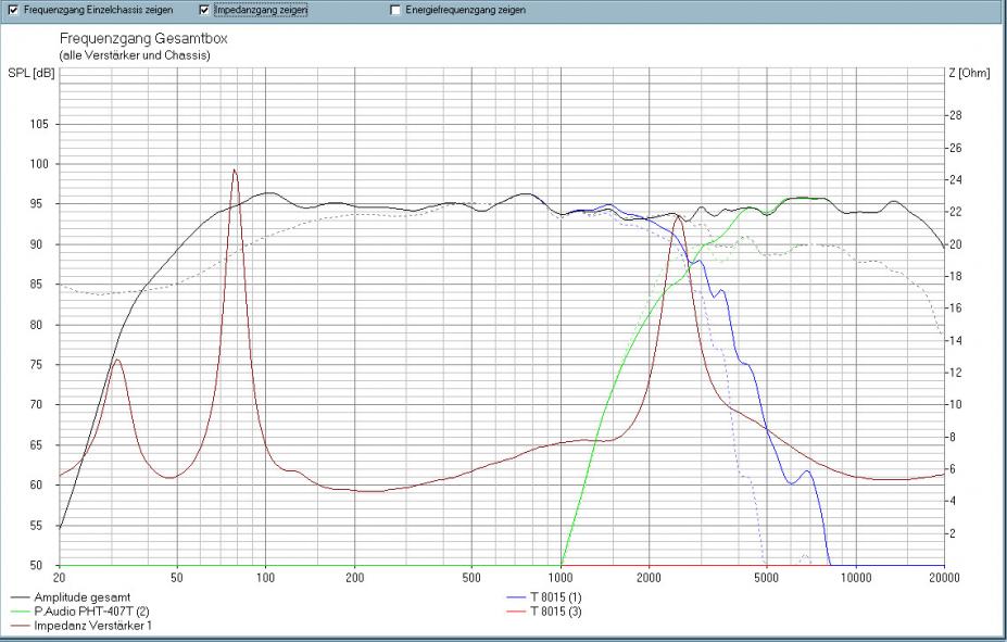

    ... und so könnte das Ganze dann mit 6 Bauteilen in der Weiche dann Aussehen:
    Anhang 1148
    Boxsim-Simulation des Weichenentwurfs auf Basis der im Gehäuse gemessenen Frequenzgänge auf Achse (unter 30 Grad gestrichelt)
    Die Weiche besteht aus 12 dB für die Bässe und 18 dB plus einem Widerstand für den Hochtöner.
    Die mir für die Weiche und voraussichtliche Feinabstimmung noch fehlenden Bauteile werde ich demnächst bestellen und hoffe, sie noch vor Weihnachten zu bekommen. Ziel ist jetzt, spielfertige Boxen für die Silvesterparty fertig zu haben. Das gäbe einen schönen ersten Test unter Realbedingungen.:D

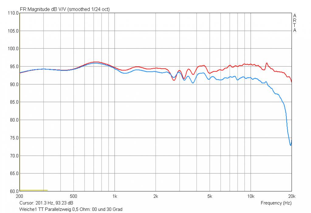

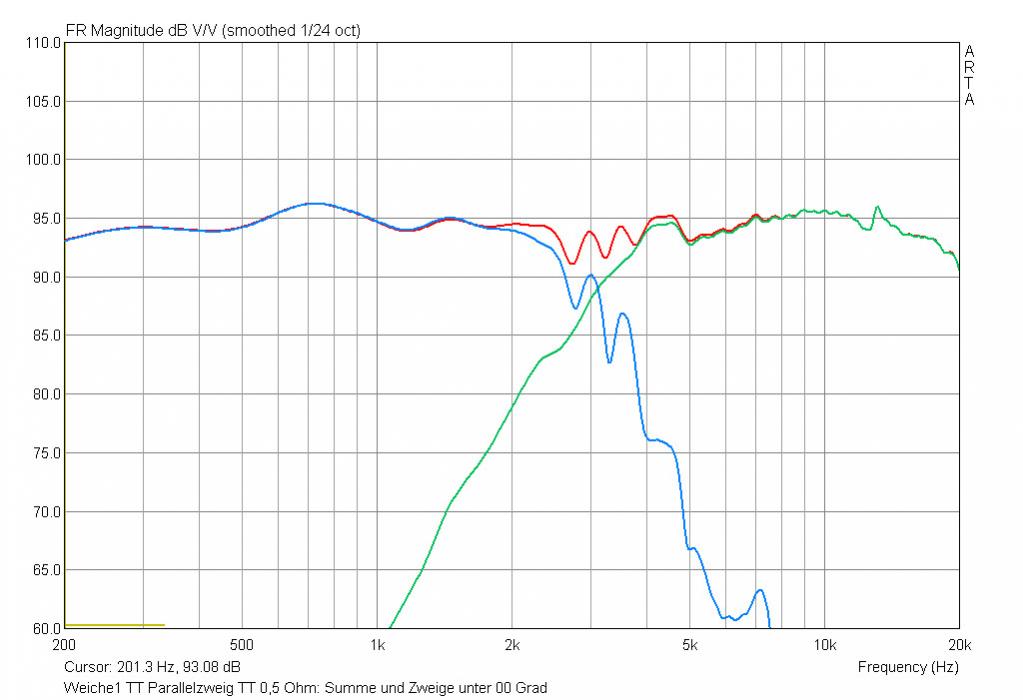

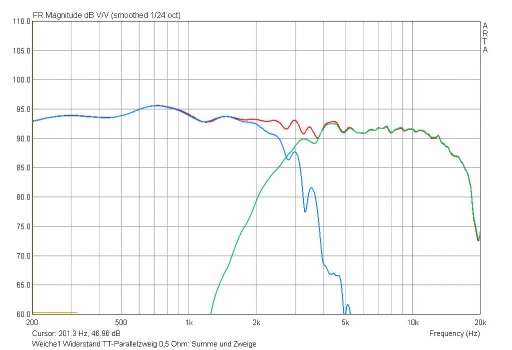

  • 01.01.2010, 21:47
    Das neue Jahrzehnt wird's schon richten...
    So Kollegen,
    nach dem langen Feiern melde ich mich im Neuen Jahr auch wieder zurück und möchte zu aller erst nicht versäumen, auch ein fröhliches Neues zu wünschen!:prost:
    Messtechnisch kam dann auch heute der "Durchbruch" bei der Weichenabstimmung meiner ChlangFun, nachdem ich unter Winkel keine vernünftige Ankopplung der Chassis zustande bringen konnte. Und das, obwohl die Simulation doch so gut aussah...
    Probleme waren zum einen die nicht eingefrästen Chassis und zum anderen Phasenverschiebungen, die sich aus dem geänderten Abstand bei gedrehtem Hornhochtöner ergeben hatten. Bis ich das gemerkt hatte und meine Faulheit (Chassis einfräsen und Phasengänge auch unter Winkel messen) durch mindestens doppelte Arbeit wieder wett gemacht hatte, sind schon einige Tage ins Land gezogen (wobei ich mich immer nur halbstundenweise zum Messen und Simulieren zurückziehen konnte).
    Aber endlich zur Sache:
    Anhang 1352
    So sieht das jetzt unter 0 und 30 Grad aus
    Anhang 1351
    Summe und Zweige unter 0 Grad
    Anhang 1353
    Summe und Zweige unter 30 Grad
    Messtechnisch gefällt mir das jetzt schon sehr gut - oder seht ihr da noch Probleme?
    Das Ganze wird jetzt mal längere Zeit angehört - mal sehen, was meine Ohren dazu sagen werden...
