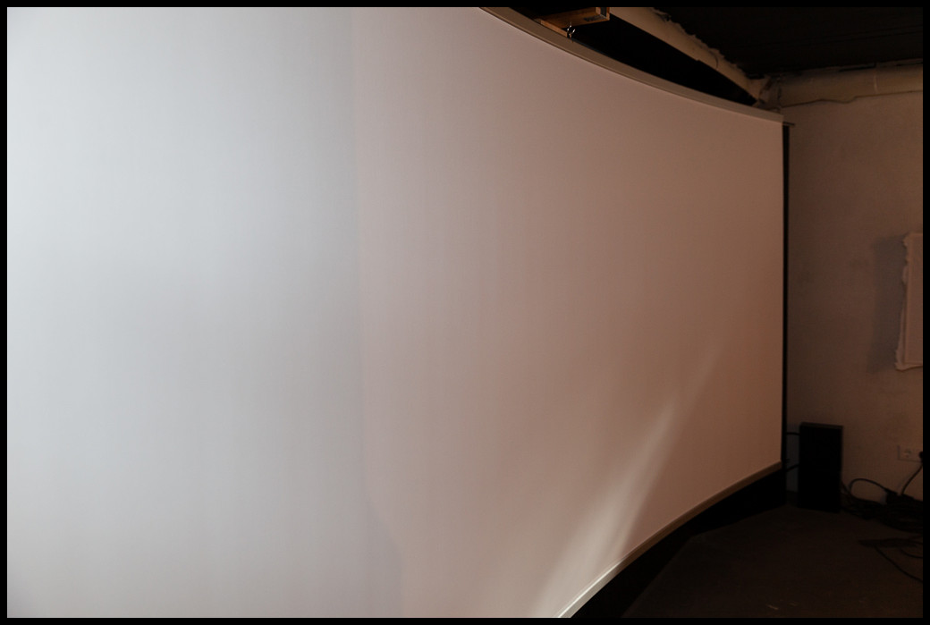

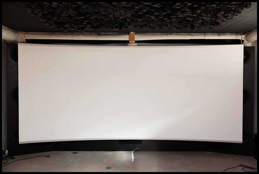

    Ach ja, das ist übrigens der aktuelle Stand von meinem Heimkinoraum:
    Die 4m breite, gekrümmte und akustisch transparente Leinwand hängt und ist weitestgehend wellenfrei. Das Konzept mit den gebogenen Kederschienen ist somit aufgegangen. :cool:
    http://www.diy-hifi-forum.eu/forum/a...1&d=1399041705

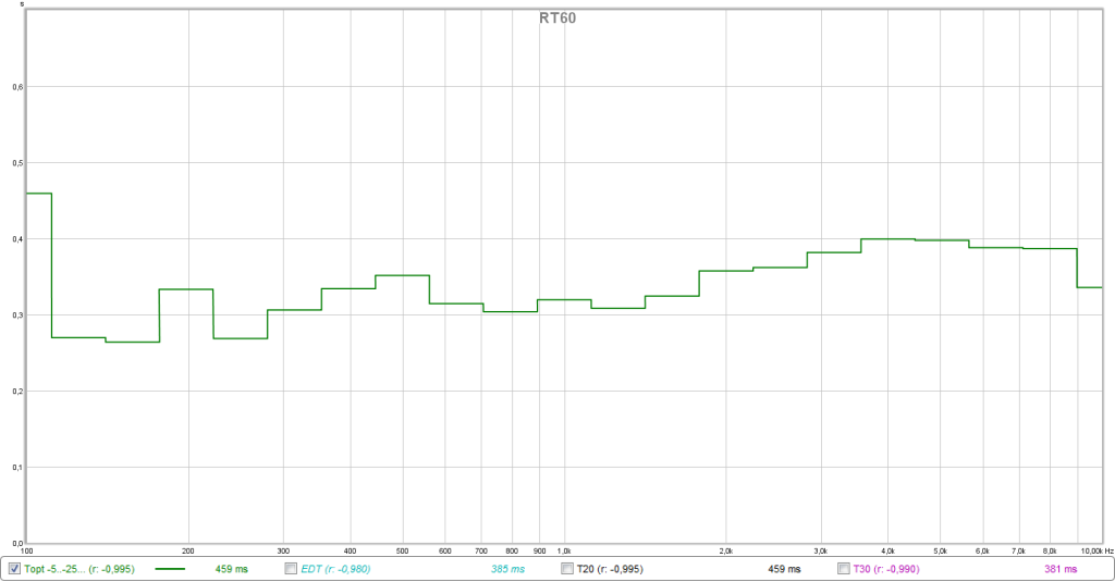

    Weiterhin hängen inzwischen eine ganze Menge 2D-Diffusoren an der Decke und an den Seiten jeweils ein 20 cm dicker Absorber. Das hat die RT60 schon gut gedrückt und auch die ETC sieht deutlich besser aus. Die endgültige Abstimmung des Raumes erfolgt, wenn er möbliert ist. Denn das große Stoffsofa wird sich vor allem in den Höhen bemerkbar machen.
    RT60 (vorher):
    http://www.diy-hifi-forum.eu/forum/a...1&d=1399041975
    RT60 (nachher):

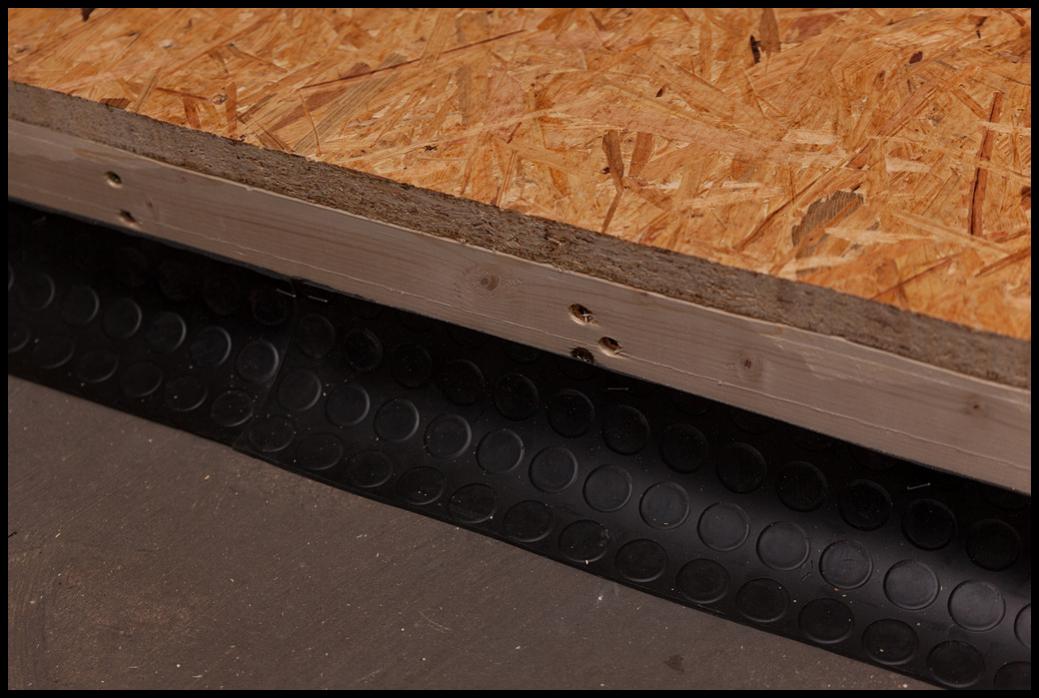

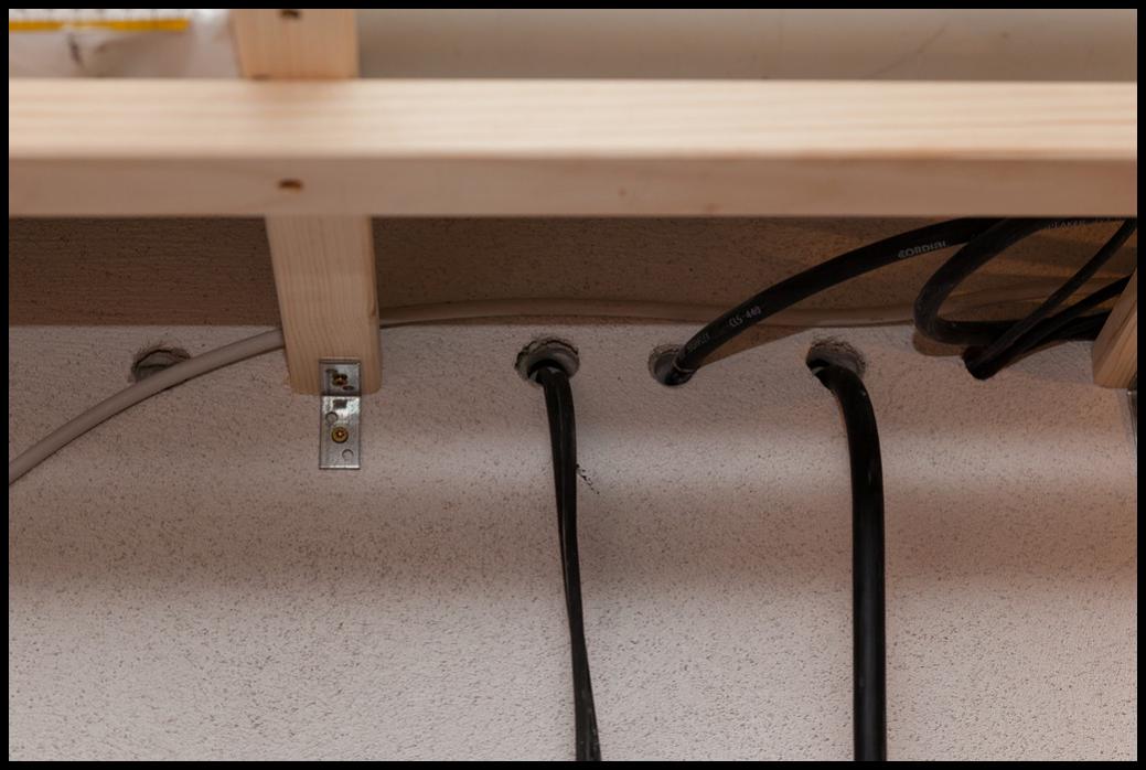

    Das passive Podest
    Da mein Kino im Keller ist, steht es direkt auf dem Fundament. Das heißt, der Boden schwingt absolut nicht. Das fand ich schade, denn es flatterten zwar die Hosenbeine vom Bass, aber es fehlte irgendwie der taktile Anteil über den Boden.
    Also habe ich mir ein stahlfedergelagertes Podest gebaut. Dieses Podest ist ringsherum mit einer Gummimatte abgedichtet und funktioniert damit wie eine Passivmembran. ;)
    - Bretter = Membran
    - Stahlfeder = Zentrierspinne
    - Gummimatte = Sicke
    Der Gedanke dabei: der Druck der Basswelle soll das gesamte Podest bewegen. Das funktioniert aber nur, wenn es abgedichtet ist und kein sofortiger Druckausgleich stattfindet.
    http://www.diy-hifi-forum.eu/forum/a...1&d=1399043148
    Was soll ich sagen? Es funktioniert hervorragend!:w00t:
    Mit dem Podest ist endlich das Spektakuläre da! Der Spaßfaktor ist dramatisch angestiegen! Und das komplett ohne Shaker. Rein passiv.

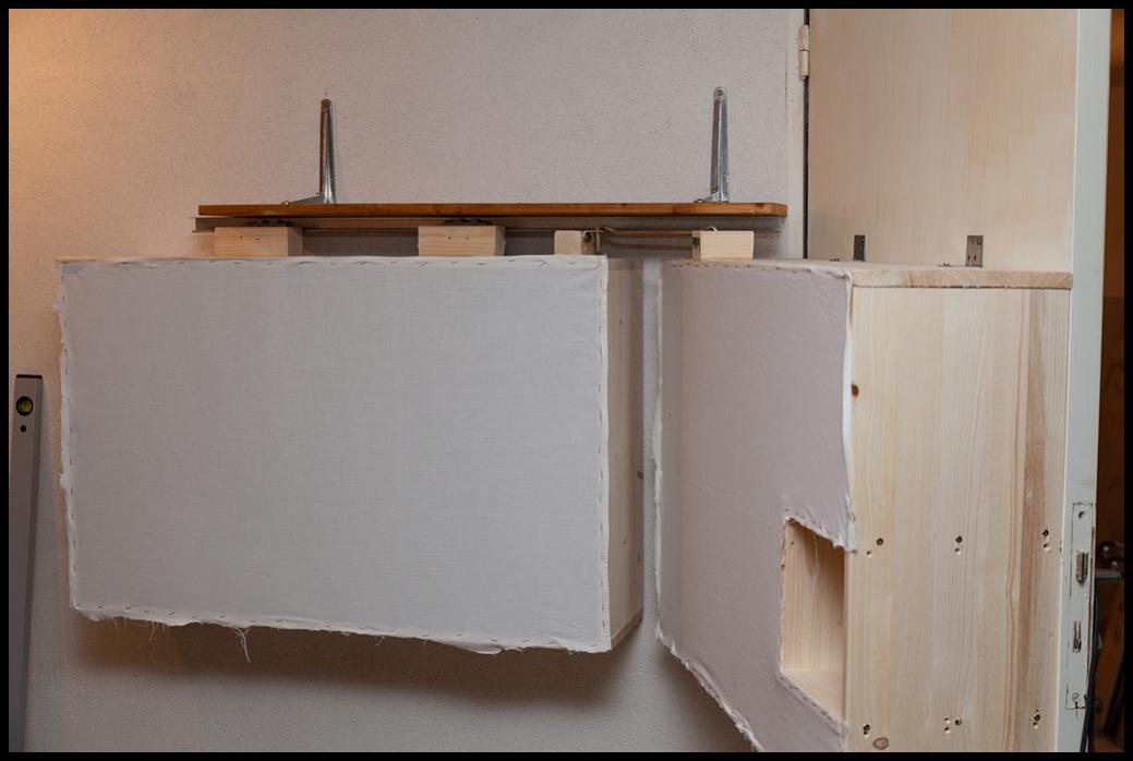

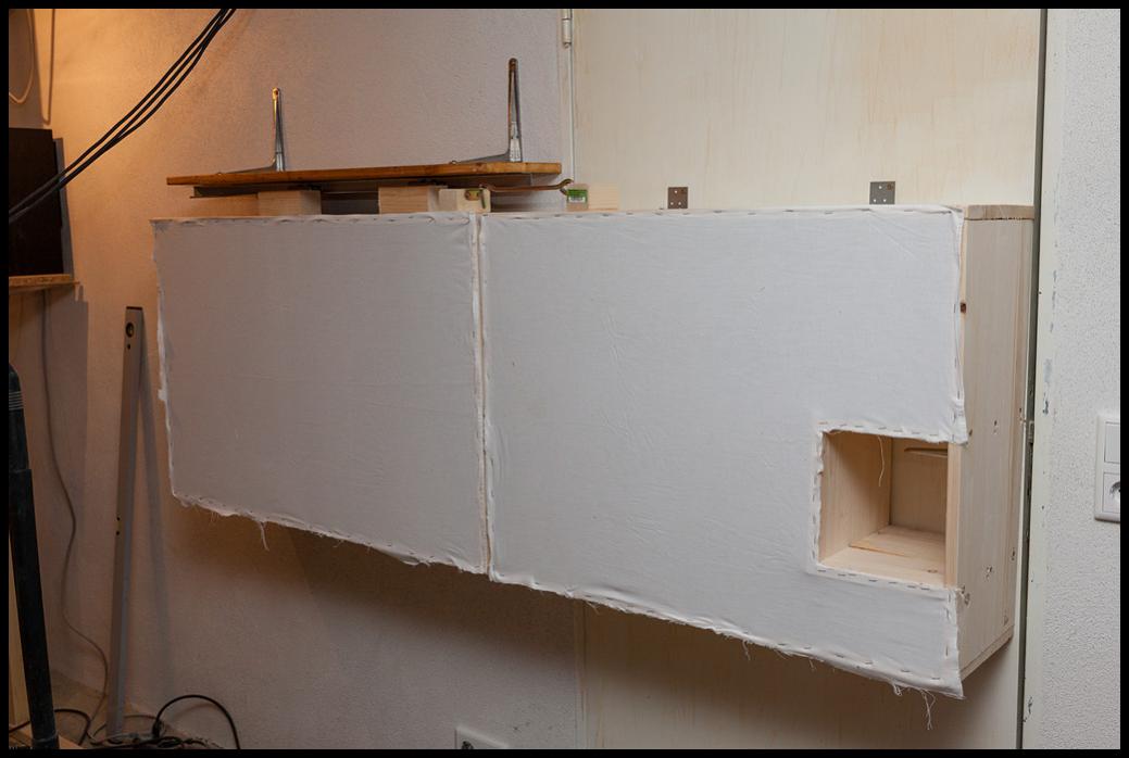

    Beweglicher Absorber
    Da auf einer Seite die Tür ist, musste ich mir etwas ausdenken, wie ich dort den dicken Absorber anbringen konnte. Also habe ich ihn geteilt.
    Ein Teil ist auf einer Schiene an der Wand befestigt und der andere sitzt fest auf der Tür. Die beiden Teile sind nun so miteinander verbunden, dass der gelagerte weggeschoben wird, wenn man die Tür öffnet und bündig herangezogen wird, wenn man sie schließt. Es funktioniert! :)
    http://www.diy-hifi-forum.eu/forum/a...1&d=1399043834

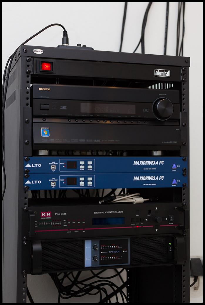

    Weiterhin steht jetzt das Rack im Technikraum. Bis auf die Endstufen der Satelliten ist nun alles hier untergebracht und vom Kino aus fernsteuerbar. Die Sanway FP14000 kann hier KRach machen, soviel sie will. Das höre ich drüben nicht.
    http://www.diy-hifi-forum.eu/forum/a...1&d=1399044094
