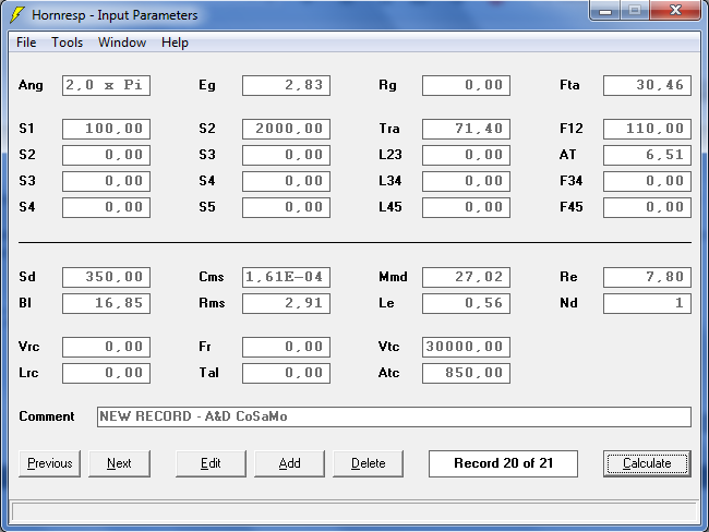

    Kannst du davon nochmal die Eingabemaske posten? Dann kann man besser nachvollziehen, was du da vorhast ;)
    Generell ist mir dem Chassis Fullrangebetrieb möglich, man muss halt Abstriche beim Tiefbass machen. Dafür taugen die Parameter einfach nicht. Aber selbst in CB und dann aktiv entzerrt schafft der für HiFi noch ordentlich Pegel bis so 50 Hz.

    Das war jetzt nur Q&D bisher. U.a., aber vermutlich etwas häufiger, soll das an nem älteren SABA laufen können. Der hat was von 2x25W an 8 Ohm. Etwas mehr Druck untenrum und 50Hz untere Grenzfrequenz würden da auch völlig ausreichen.
    Anhang 7586

    Simmulier mal lieber mit den von Michael gemessenen TSP, die weichen doch ein gutes Stück von den HTH-Angaben ab. Insebesondere das niedrigere Re gibt dir nochmal nen guten Schuss Pegel im Bass ;) Komme mit deinem Gehäuse auf ~100 dB im Bass bei 2,83 V und 2 Pi... Das könnte schon etwas zu viel sein, geh mal von so 94 dB im Mittelton aus.

    Hmm, bis auf Re und Sd waren das jetzt die Daten vom oberen der beiden Messergebnisse. Bzw. das, was HornResp dann ausrechnet.:confused:
    P.S.: Re hatte ich auf die Schnelle übersehen zu ändern.

    BL war auch noch zu hoch. Keiner der Treiber hat da 16,85 N/A, die liegen bei 13,9 bzw 14,5. Das macht dann zusammen mit dem Re schon einen deutlichen Unterschied.
    Wie gesagt, an sich traue ich dem Treiber das zu, Ich sehe aber bisher nicht, was dein Hornreflex besser macht als eine normale BR Box, außer mit Resonanzen um sich zu werfen ;)

    Die Resonanzen sind defintiv dann immer ein Problem. Das gilt aber eh für eine ganze Reihe Möchtegernhörner.:rolleyes:
    Ich wollte mal gucken, ob untenrum noch ein bisschen was gehen würde.
    Die Werte hab ich jetzt mal so eingetragen. Das sieht dann wieder was anders aus.
    Hat ja eh noch Zeit. Mehr oder weniger 1:1 nachbauen kann ich immer noch.;)
