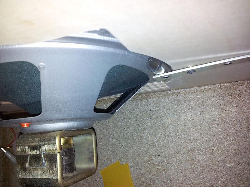

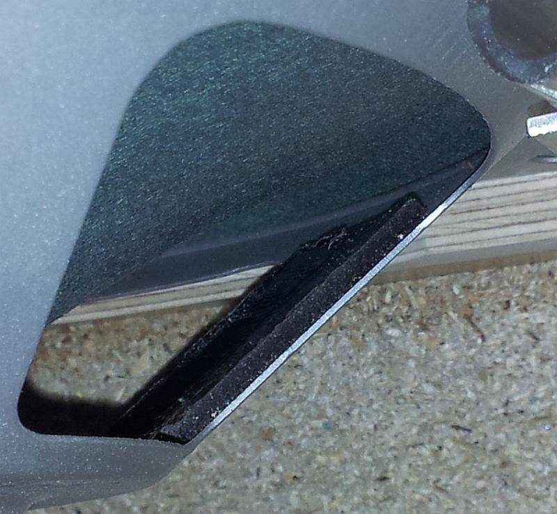

    Weiter geht's. Da ich seit Brüllwürfel ein bekennender Fan von Chassismodding bin und ich keinerlei Respekt vor altem Kram habe :rolleyes:, hab' ich mich heute meinen Sabas angenommen.
    Wie schon geschrieben, gab es bei Frauenstimmen immer Bereiche, wo der Grüne Resos produziert hat, die ein wenig an meinen Ohren gekaut haben. Auch die Entzerrung hat das nicht wirklich behoben. Nun haben Open Baffles ja durchaus ihre praktischen Seiten. So kann man problemlos im Betrieb die Hand auf den Korb legen und feststellen, dass das dünne Blech fröhlich vibriert. Mal mehr, mal weniger, je nach Frequenz. Ich dachte mir, dass kann doch nicht wirklich gut sein. Sind das vielleicht meine Resonanzen, die mich stören? Wie kriegt man sowas weg? Mehr Masse! Mal eben auf den Dachboden... war da nicht noch irgendwo selbstkebendes Bitumen? Jawoll. Ein paar Stücke zurecht geschnitten und auf die Korbstreben geklebt.
    http://www.diy-hifi-forum.eu/forum/p...ictureid=10327
    http://www.diy-hifi-forum.eu/forum/p...ictureid=10328
    Klar hätte man die auch von aussen kleben können, aber wie hätte das denn ausgesehen??? Es hat auf jeden Fall geholfen. Die Vibrationen sind merklich zurück gegangen und die Stimmen klingen jetzt deutlich besser. Ausserdem klingen die Körbe jetzt nicht mehr nach Glocke, wenn man dagegen klopft. Geht halt doch nicht alles mit DSP ;).
    Olli
  • 27.11.2012, 18:45
    Dosenfutter
    Das kann ich nur unterschreiben, :ok: meine 30er Philips BB haben genau das gleiche Problem gehabt. Aufklebbares Bitumen ist dafür ideal geeignet. Allerdings habe ich es außen am Korb befestigt, ich wollte nicht, daß es - falls es sich doch einmal lösen sollte - zur Zentrierspinne hin reinfällt und dann möglicherweise die Membran, Schwingspule oder Zentrierspinne beschädigt. Ich muß aber dazu sagen, daß in den Korb des Philips BB Versteifungsprofile eingestanzt sind und das Bitumen dadurch weniger Kontaktfläche hat und es deswegen sehr viel wahrscheinlicher ist, daß es sich lösen kann.
